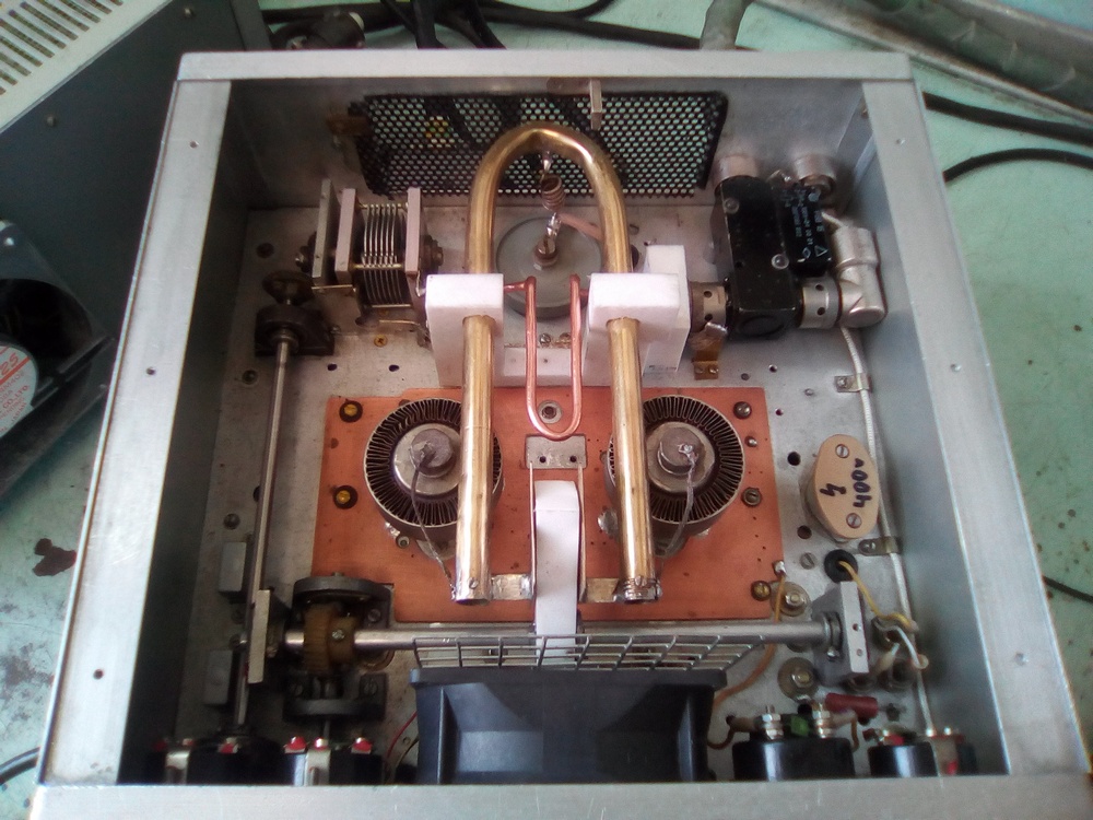

Подскажите или посоветуйте как более правильно выполнить контур связи с антенной двухтактного усилителя мощности на 144мгц. Применяемые лампы ГС-36б, хотя это не принципиально.Схему не привожу,она стандартная без наворотов, и была взята за основу с этого же сайта.Принципиально хочется добиться,чтобы была реакция изменения анодного тока при регулировке конденсатора "связь с антенной" т.е. резонанса.Анодный конденсатор реагирует чётко.А этот нет.Может из-за низкого вых.сопротивления 75 ом и настройка не выраженная явно.
По сети 220в усилитель потребляет 5а." CW".Хочется всё-таки излучить эту мощность в антенну.Изображение

Непонятно почему фото так разнесло.Впрочем так ещё лучше видна конструкция.

много недоработок в этой конструкции
подключение анодов ламп, охлаждение- сразу обратил внимание
что бы что то конкретное сказать нужно замерить мощность на эквиваленте
и подводимую к ОК
Ex UN7QBQ Виктор

Осенью прошлого года была проведена не модернизация,но переделка усилителя на основе новых знаний и интуиции.Резонатор анодного контура сделал длиннее,как только позволил корпус ,для увеличения индуктивности, следовательно, добротности и к.п.д. контура.Материал:латунная трубка диам.12мм [от массивной люстры].Полировал.Подстроечный конденсатор контура выродился в две пластины(классика..)размером примерно 30мм на 40мм на расстоянии 18 мм.Можно посчитать ёмкость...Между ними подвижная пластина из фторопласта.Расстояние и материал гарантируют от плавления изолятора .В чем смог убедиться в предыдущих конструкциях на примере оргстекла.Расстояние между пластинами конденсатора большое, "эпсилон" фторопласта наоборот- небольшой,но всё-же пределы перестройки достигают 2-х мгц.Хотя здесь часто и много не требуется.
Линия связи с нагрузкой-медная трубка диам.4 мм.Полировал-дизайн однако.Как и следовало ожидать длина её должна была быть меньше,а ни так как на предыдущем фото.Поэтому связь с антенной и не регулировалась.Конденсатор связи с антенной-дифференциальный.Хотел выдать его за бесконтактный,так как в этом месте могут быть большие потери,но токосъёмник ротора пришлось заземлить через широкую посеребряную пластину.Сейчас это такой смешанный:вторая секция конд.тоже на"земле".Связь с антенной надо контролировать не только по "индикатору выхода",но, и важно, по току экранных сеток.Малая связь ток сетки большой, большая может ток уходит в отрицательное показание.Прибор желательно применить с "0"посредине.Поэтому один из них, на передней панели, выбивается из строя.Блокирующий конденсатор экранных сеток-пластина фольг.стеклотекстолита ,толщина неважна,главное,что бы токосъёмники были надёжно припаяны,и,чем тоньше,-тем больше ёмкость.Здесь примерно 300 пф. Линия связи соединяется с РЭВ -15 через конд. КВИ-2 47 пф. Расположен во фторопластовой обечайке прямо напротив разъёма реле.Подключается при помощи штырька от подходящего разъёма-запаян в вывод конденсатора.Земляная часть разъёма ВЧ-реле опять же посажена на корпус при помощи латунной пластины.В общем,как может показаться,здесь получилась очень "длинная земля",но как оказалось на практике это не сыграло большой,отрицательной роли."Суха теория,мой друг,но древо жизни зеленеет"(с).
Из-за увеличения длины анодного резонатора его концы вышли за пределы и с выводами анодов их пришлось соединять проводами.Которые,естественно,вошли в контур,а так как они включены" противофазно" их расположение влияет на частоту настройки но не критично.Из-за разных"весовых категорий".При предварительной настройке вых.контуров питание на ус.не подается.Сигнал с АЧХ-метра подаётся на выход усилителя,а детекторная головка с петлёй связи просто подносится к контору.

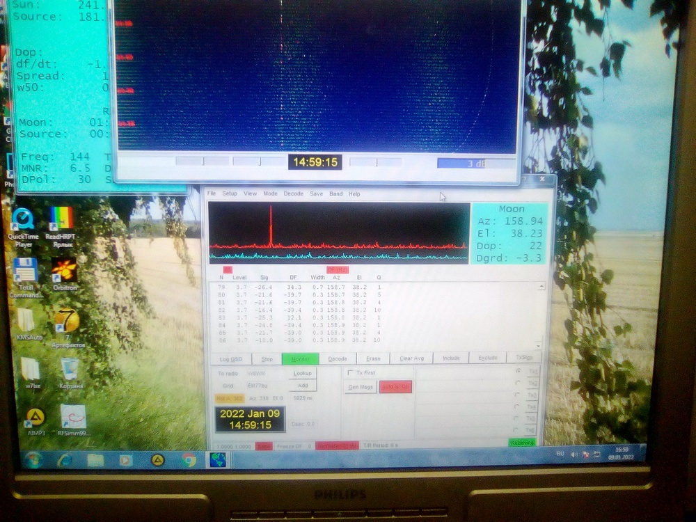

Но,главное, в начале января была попытка получить отражённый сигнал с Луны.И кажется она удалась.Использовалась
программа WSJT9 версии2.2.2 .Результат на фото.Антенна: самодельная "Яга"10-эл. Управляется по азимуту 360град.и элевации 85град.Перед изготовлением предполагаемые параметры антенны были введены в программу "antwu15",а потом еще обработаны в "MMANA"-е. Расчётное усиление 19,66дб. Небольшим удлинением 1-ого директора удалось добиться практически К.Б.В.=1,0.на частоте 144,130 мгц. Используемый К.С.В.-метр самодельный,но проверенный,зарекомендовавший себя.Настройка проводилась при помощи генератора Г4-143.С усилителем, к.с.в. то же минимум.Здесь стоит перестроенный метр от Р-409, постоянно включен в фидер.В следующие дни этот захватывающий эксперимент уже не получился.Ну здесь много известных неопределённостей.О них много написано.

Здравствуйте! Теме два года. Почему-то раньше не видел. Сегодня наблюдал вашу работу ЕМЕ. Полагаю, что не с этим усилителем. За два года наверное уже выяснили, что 200 Вольт выхода это определилось качеством (отсутствием качества) эквивалента антенны. И теперь всё по-другому.
Успехов.

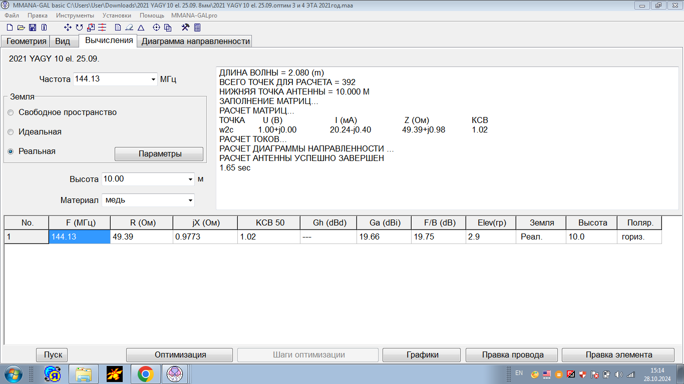

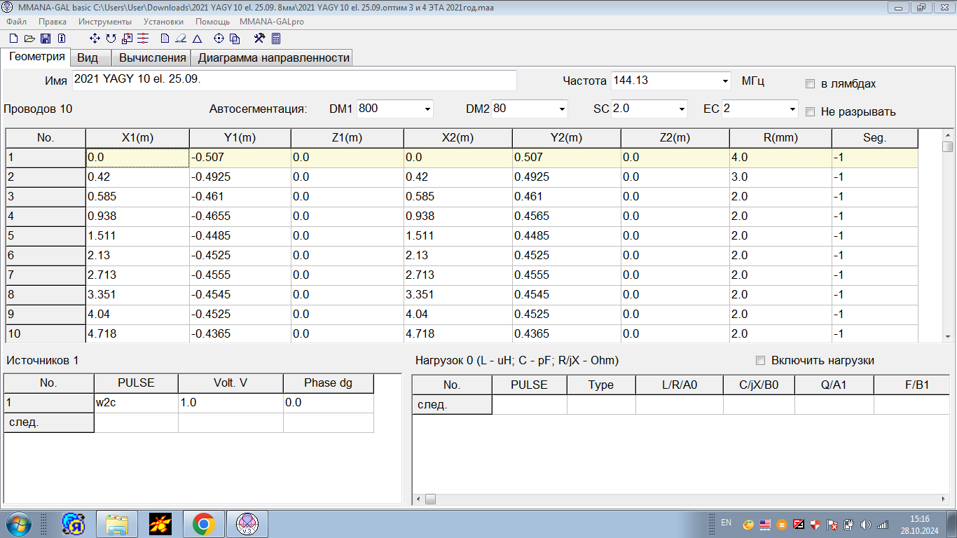

Приветствую! Да чёрт знает что за эквивалент у чела и что он мерил на выходе... Вообще 900вт подвести, 450вт можно получить (ток и напряжение анода думаю померить правильно можно :-): )Тут больше другое, "Антенна: самодельная "Яга"10-эл, Перед изготовлением предполагаемые параметры антенны были введены в программу "antwu15",а потом еще обработаны в "MMANA"-е. Расчётное усиление 19,66дб. От куда эти дб? 10эл. это < 3wl (6м) и как правило <13дбд (к диполю) и <15дб усиления. Картинка на экране до -16дб! "

Здравствуйте!
Выкладываю скрины экрана расчёта антенны в" MMANA".Хотя, "суха теория,мой друг...(с).А что теперь по-другому? Вы принимали меня через Луну?Усилитель тот же.Переделана только связь с антенной.Подробности,если интересуют,завтра.
