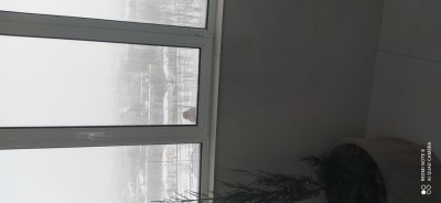

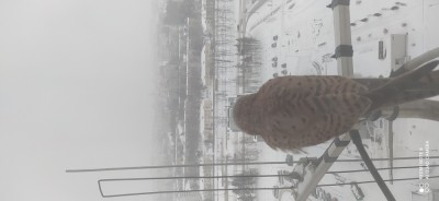

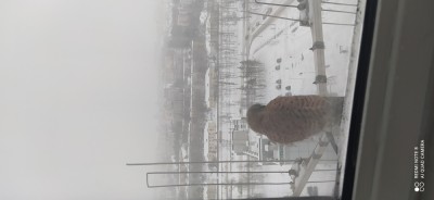

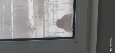

Для защиты АФУ от ворон и галок был нанят антенный сторож на безвозмездной основе.

Лица не видно (клюва).
Сокол или из ястребов кто-то?

Ястреб-перепелятник. Размером больше старой вороны.EU4A писал(а):Лица не видно (клюва).
Я сделал несколько снимков, медленно приближаясь к окну, чтобы не спугнуть...
Это фото - самое лучшее, вот только он отвернулся в тот момент.
В течение лета неоднократно видел ястребов около дома. Интересно, стоит ему появиться в воздухе, так вороны, галки и голуби мигом исчезают...

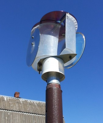

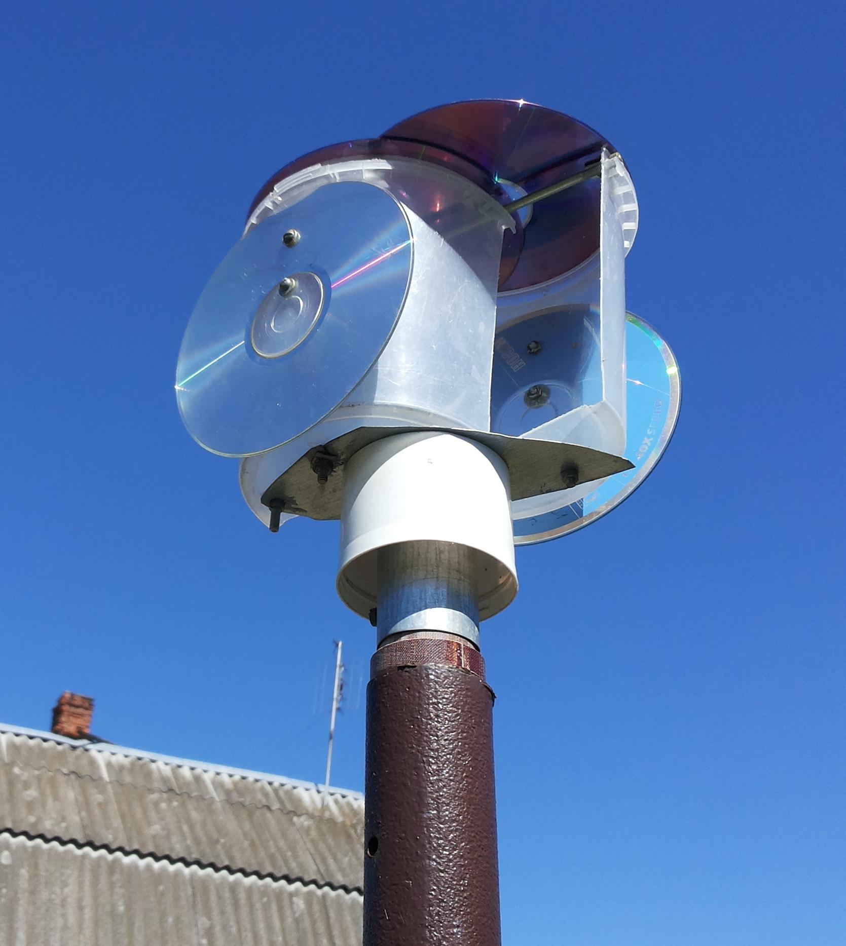

Птиц привлекают тонкие элементы яги, для них - это те же веточки деревьев.
[attachmeтnt=1]вертушка2.jpg[/attachment] Насадка на макушку мачты включает:
- подшипник от винчестера, вращается от малейшего дуновения ветра,
- крышка от баллончика пены закрывает подшипник от дождя,
- бутылка от минералки "Минская-2" 2 литра,
верх срезан,
нижняя часть разрезана и привинчена со сдвигом.
Хорошо идет ведерко пластиковое.
Пара дисков CD при вращении хорошо сверкают на Солнце.
*99% птиц опасаются, но есть особо наглые, ломали мне всю вертушку.
Для этого сделал сверху еще пару дисков CD.
**птицам некомфортно стоять на плоскости, им удобнее на веточке ..
