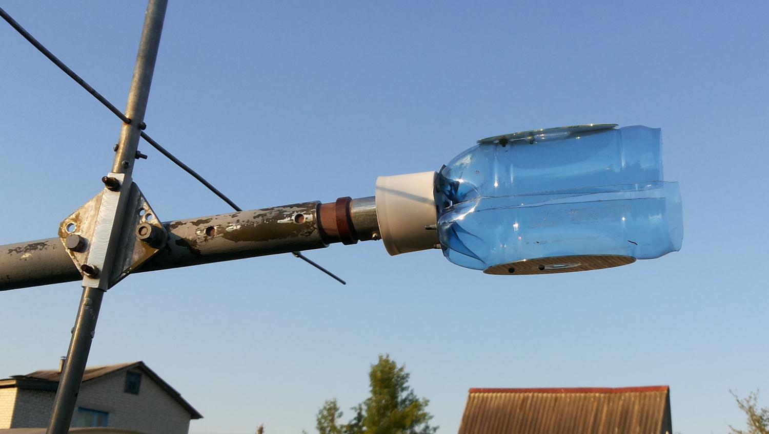

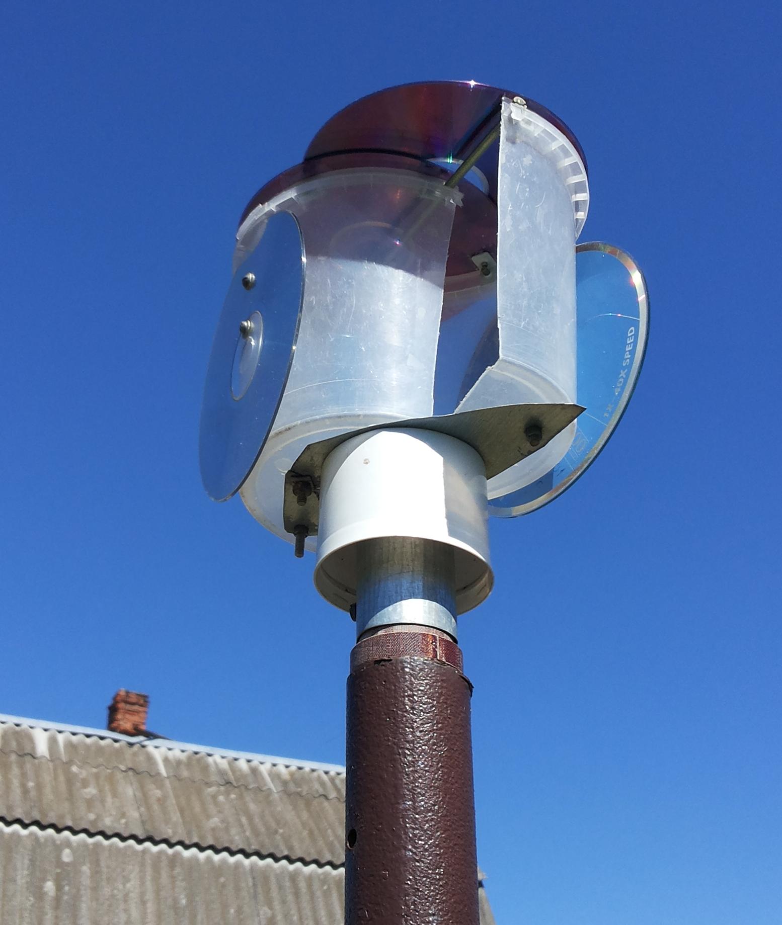

Птиц привлекают тонкие элементы яги, для них - это те же веточки деревьев.
[attachmeтnt=1]вертушка2.jpg[/attachment]
Насадка на макушку мачты включает:
- подшипник от винчестера, вращается от малейшего дуновения ветра,
- крышка от баллончика пены закрывает подшипник от дождя,
- бутылка от минералки "Минская-2" 2 литра,
верх срезан,
нижняя часть разрезана и привинчена со сдвигом.
Хорошо идет ведерко пластиковое.
Пара дисков CD при вращении хорошо сверкают на Солнце.
*99% птиц опасаются, но есть особо наглые, ломали мне всю вертушку.
Для этого сделал сверху еще пару дисков CD.
**птицам некомфортно стоять на плоскости, им удобнее на веточке ..
