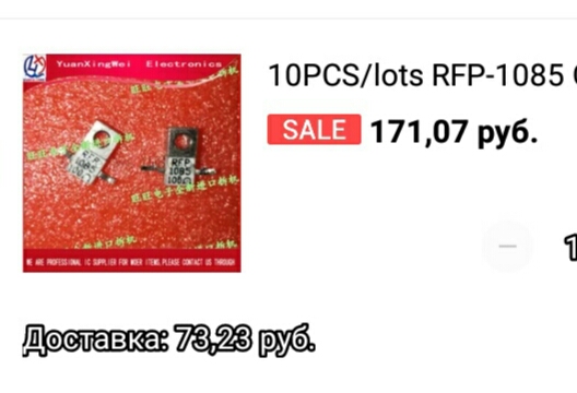

зд. такой вопрос имеется, кто заказывал нагрузки RF 50ом с китая. цены в большом разбросе, от бу за 50 ом 250вт от 5р .. 150вт от 3р.. есть и 100ом от 1р.. за новые просят вразы больше.
применение вижу для нагрузки, вместа сборных млтешек. в усилках , в антенне.
кто прокомментирует, исходя из опыта применения.

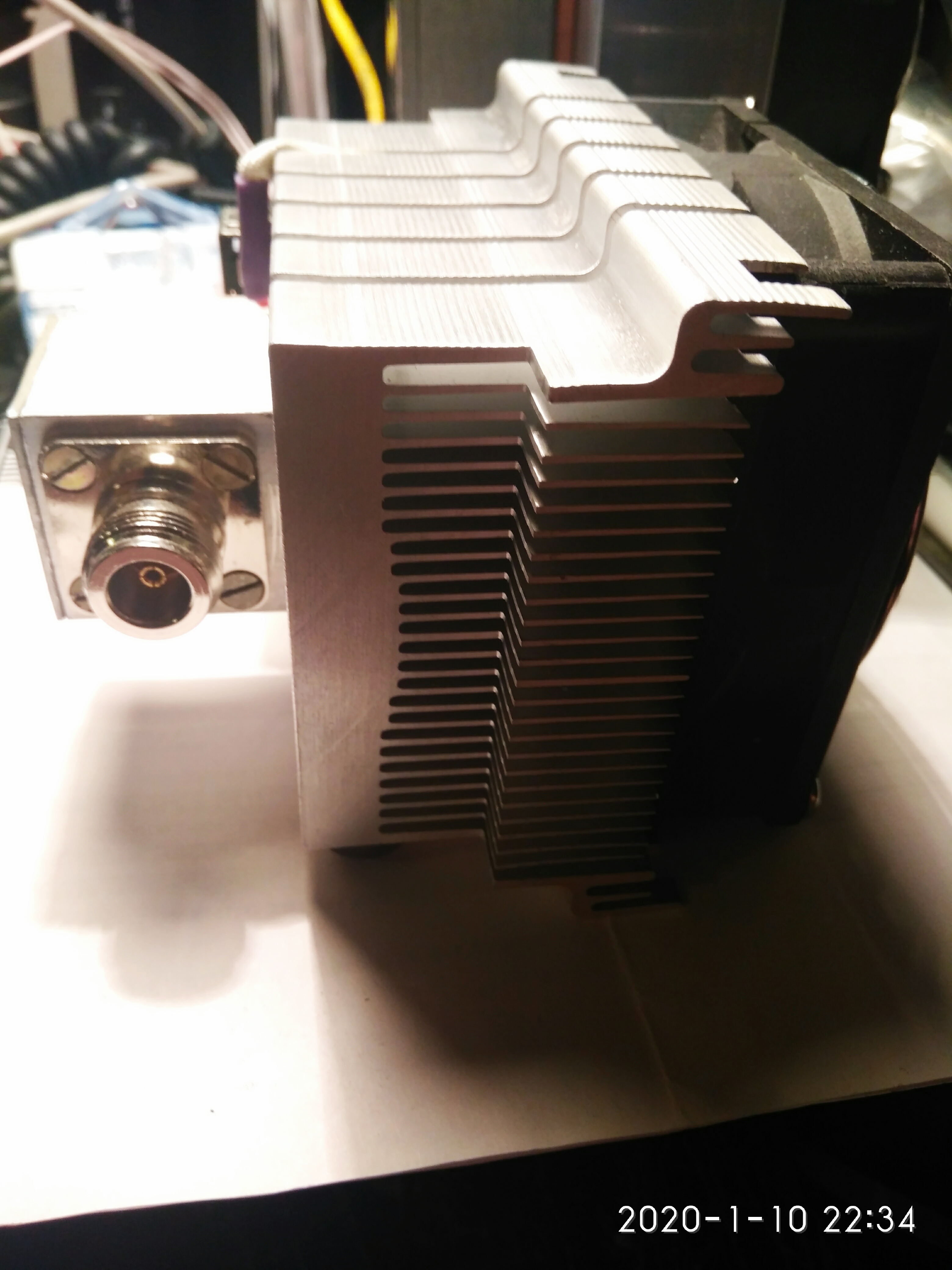

Сообщение eu1aq »
Резистор 150 Вт на радиаторе от процессора (медная вставка). 150 Вт с обдувом - радиатор холодный.
Аналогично - аттенюатор 30 дБ 250 Вт.

едут 2шт , вышло 5р с доставкой!
