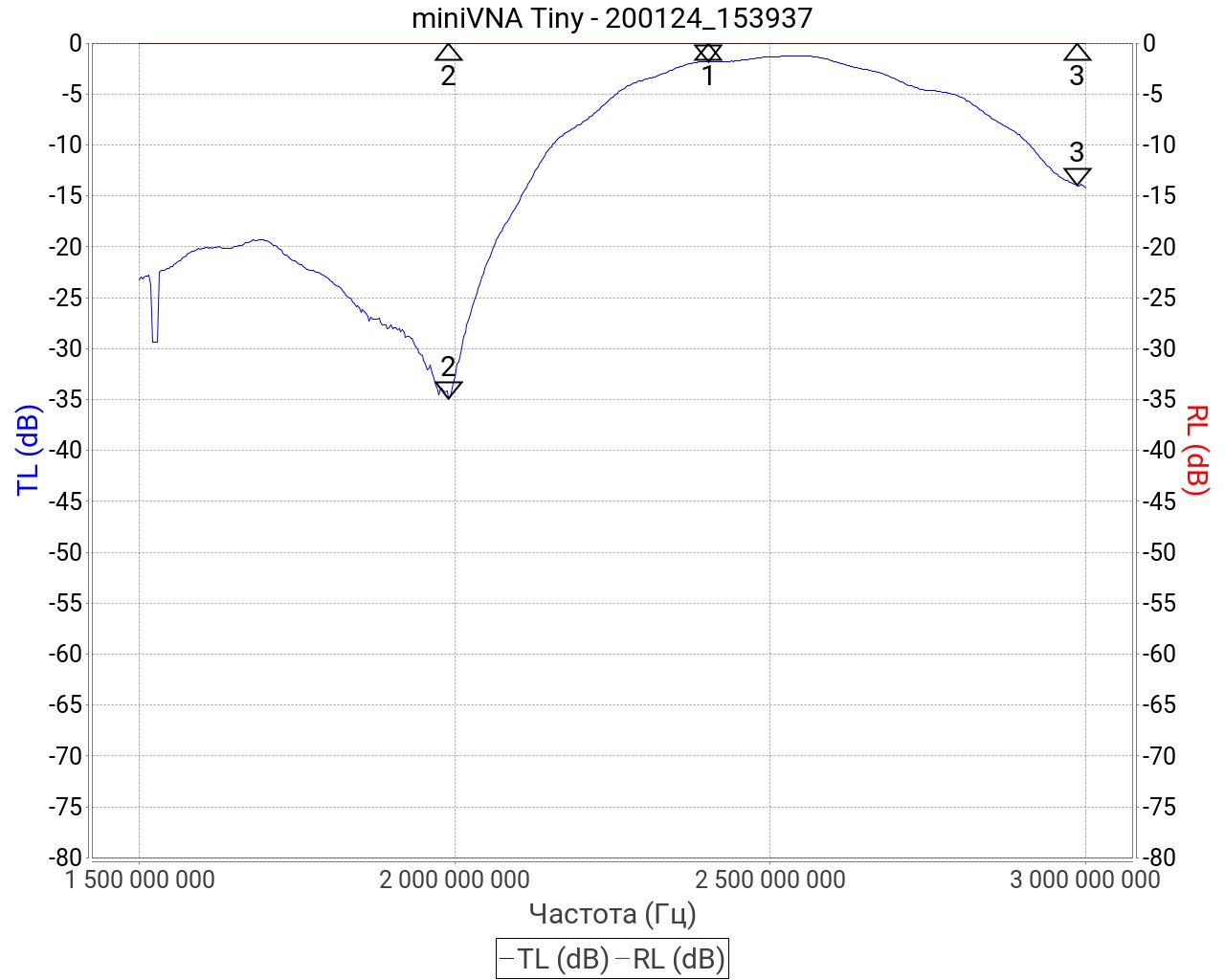

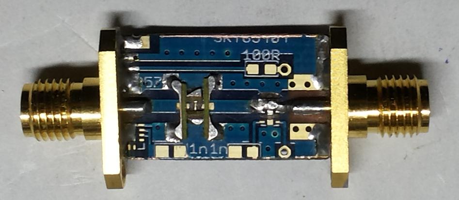

Сегодня из обрезка платы сделал контактирующее устройство для BF1608-L2R2
и снял характеристики.
Для продавца parts-in-taiwan
Соответствует приведенной в .PDF
Перемерял все 20 штук, у всех характеристика такая же.
Посмотрел внимательней первую страницу BF1608.pdf Увидел, что фильтры у меня в руках из такой же коричневой глины.
Впечатление, что они имеют грязный вид.
Завтра напишу продавцу и сниму свои претензии.
Переставил маркеры на частоты гетеродина 2256МГц, 2300МГц и 2400МГц: Видно, что этот фильтр ослабит пролаз гетеродина 2256МГц аж на 3,2dB ...
*что есть фильтр, что его нет. Но это уже проблема не Продавца, а наша, Покупателей.
Где были глаза, когда покупали?
**в приложенном файле - с точными цифрами
VNA_200124_152737_Driver.pdf- (98.92 КБ) 681 скачивание

Перемерял также и фильтры BF1608-L2R2, которые пришли с Aliexpress.
Из 53 штук перемерял 20, все такие.
*засомневавшись в своем контактирующем устройстве, запаял. Та же характеристика с потерями около 30dB.
А должны иметь характеристику такую: Чистый брак!
А первое впечатление было:
"Новенькие, чистые. Паяемость великолепная!"
Как говорится, все познается в сравнении!
VNA_200124_161344.pdf- (103.18 КБ) 683 скачивания
