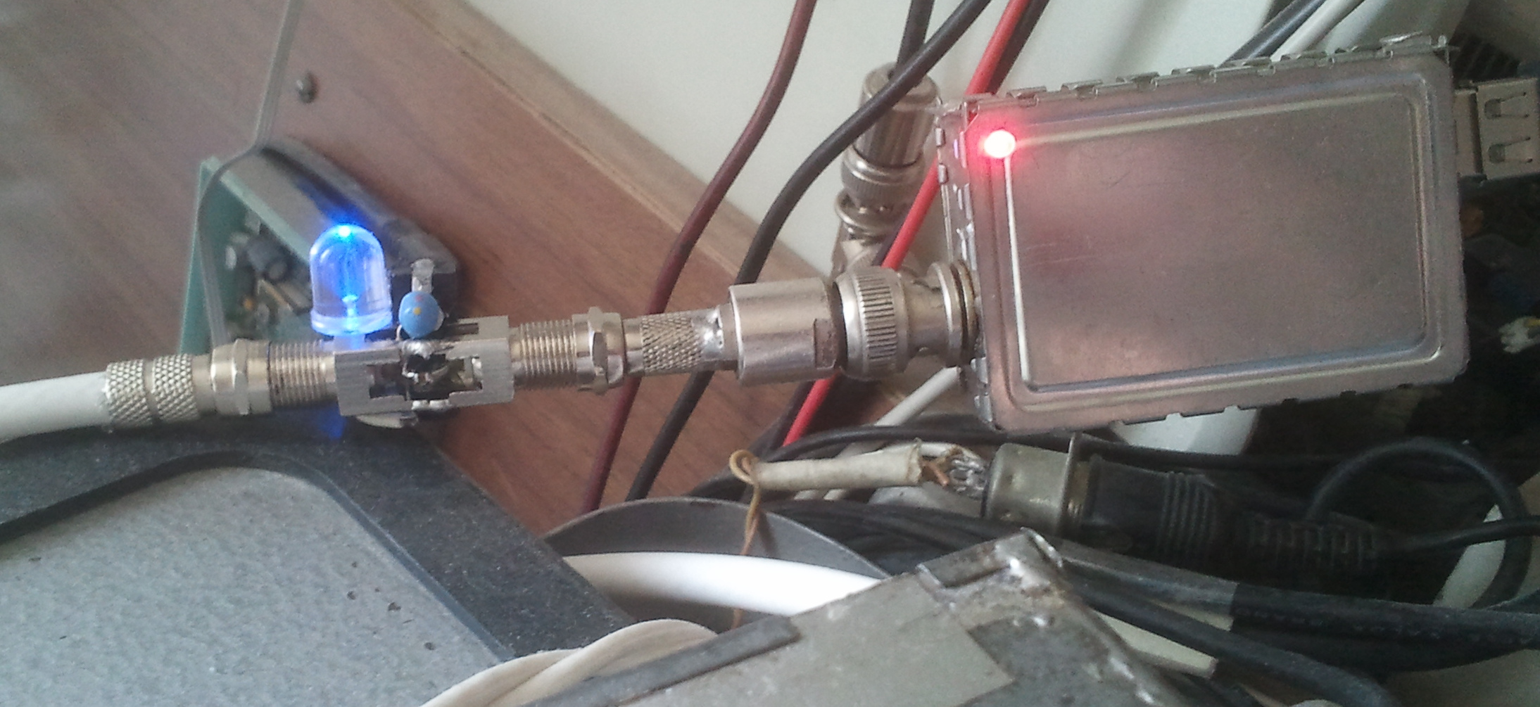

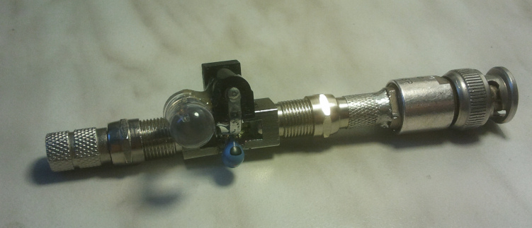

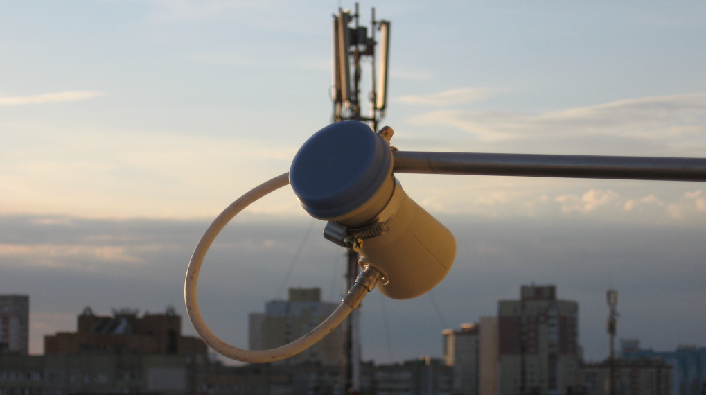

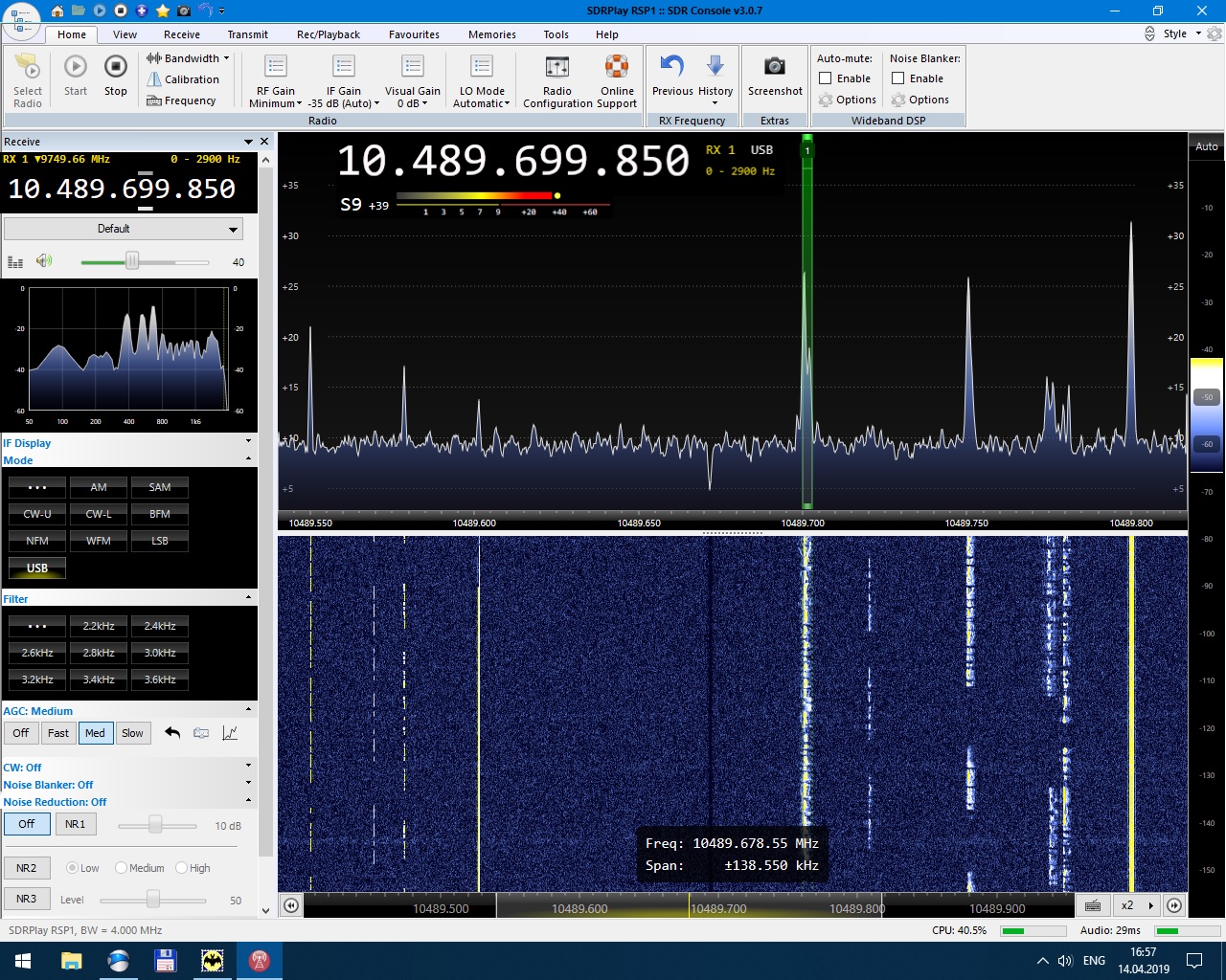

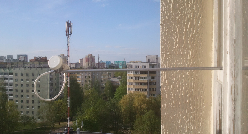

28 апреля узнал про это, 1 мая начал принимать, ничего сложного...
- Сообщения: 186
Re: Геостационарный спутник Es'Hail 2

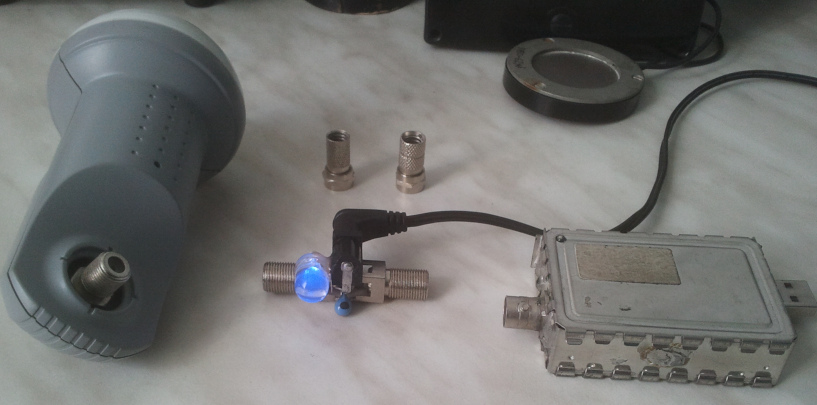

результаты сложнейших операций с паяльником и изолентой.
Сигнал настолько сильный, что хватает маленькой дырочки в волновод LNB.
Далее можно лепить рефлекторы и др. СВЧ девайсы. Благо есть источник вдохновения на 26 градусов позиции,
элевация 28.45 градуса, азимут 182.05 градуса, по данным gpredict и KO33RV моего QTH.
Но, как показала практика, вращая по вертикали плюс-минус лапоть, и в небольших пределах по горизонтали (не позволяет форточка), это не
лазерная точность, попадёте, не мальчики
TNX for морально-аппаратную поддержку EW1ABL EU1SW
PS Голова с уровнем шума 0.4 dB. Берите с PLL и с меньшим уровнем шума. Что была в наличии, с тем и проведена лабораторная работа :)

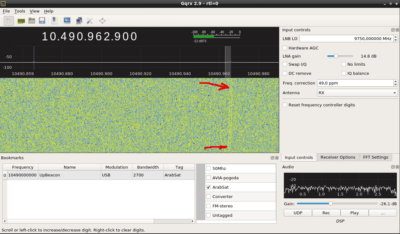

gqrx_20190501_141643_10490945800.mp3- вот бега за SSB станцией (гетеродин головы нестабилен аки пьяный прохожий)
- (292.93 КБ) 1970 скачиваний

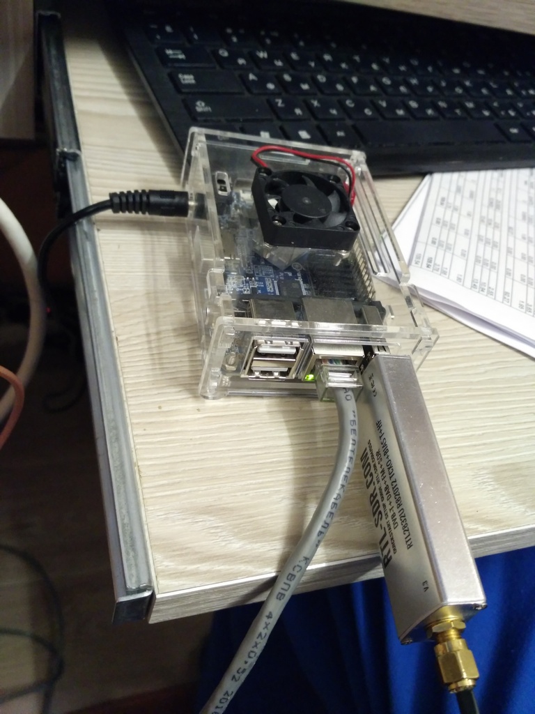

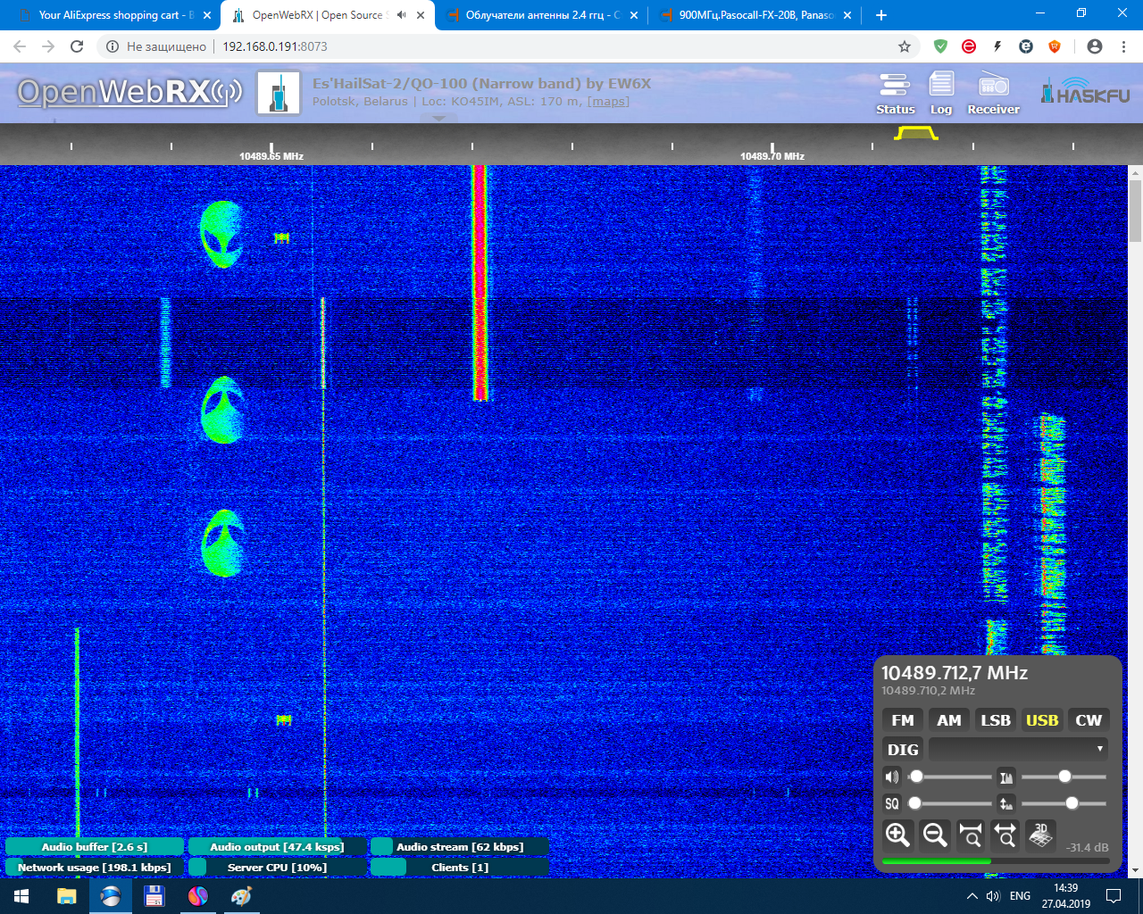

Как продолжение изысканий на microPC Orange Pi PC Plus (аналог Raspberry) в связке с донглом поднял OpenWebRx по адресу http://ew6bn.dlinkddns.com:8073/, работает практически постоянно, можно зайти послушать, даже с мобилки работает.
Активно работают DL, F, PA, EA, G, IK, причём не только CW и SSB а и SSTV, FT8, Hell и т.д. 73!

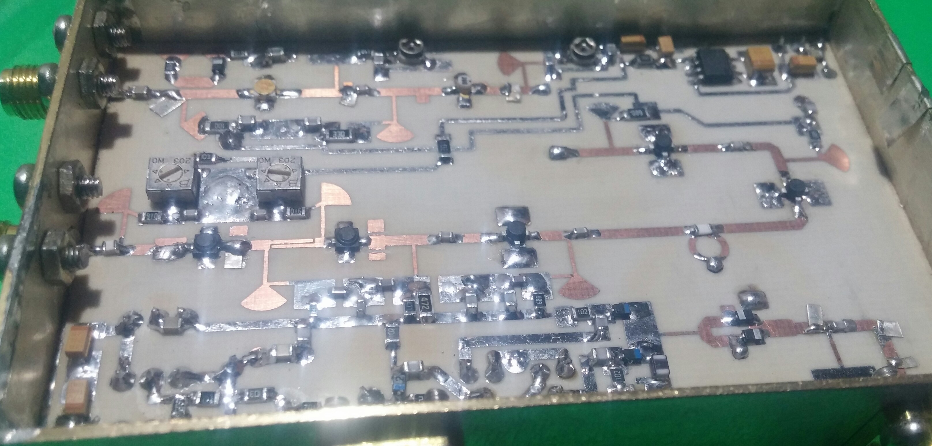

в перспективе трансвертер с LNB на 28 и как не хотел, но антенна на крыше (ну нет у меня балкона на юг)
Интегральный кольцевой смеситель есть, слепить PLL и ФНЧ на 28, чтобы слушать спутник без компьютеров и других апельсинов и малинок на северной окраине поляны....
to EU2AA - на просторах нета читал статейку про передающую антенну на 2.4, куда в трубу суётся LNB, только ничего не понял из конструктива, т.к. там 2 диска и почему круговая получается. Это так, туплю из=за недостатка образования.
Взял на пробу LNB на 0.5 дБ, сравню с предыдущей, 0.1дБ с PLL где-то между Китаем и нами, там будет интереснее....

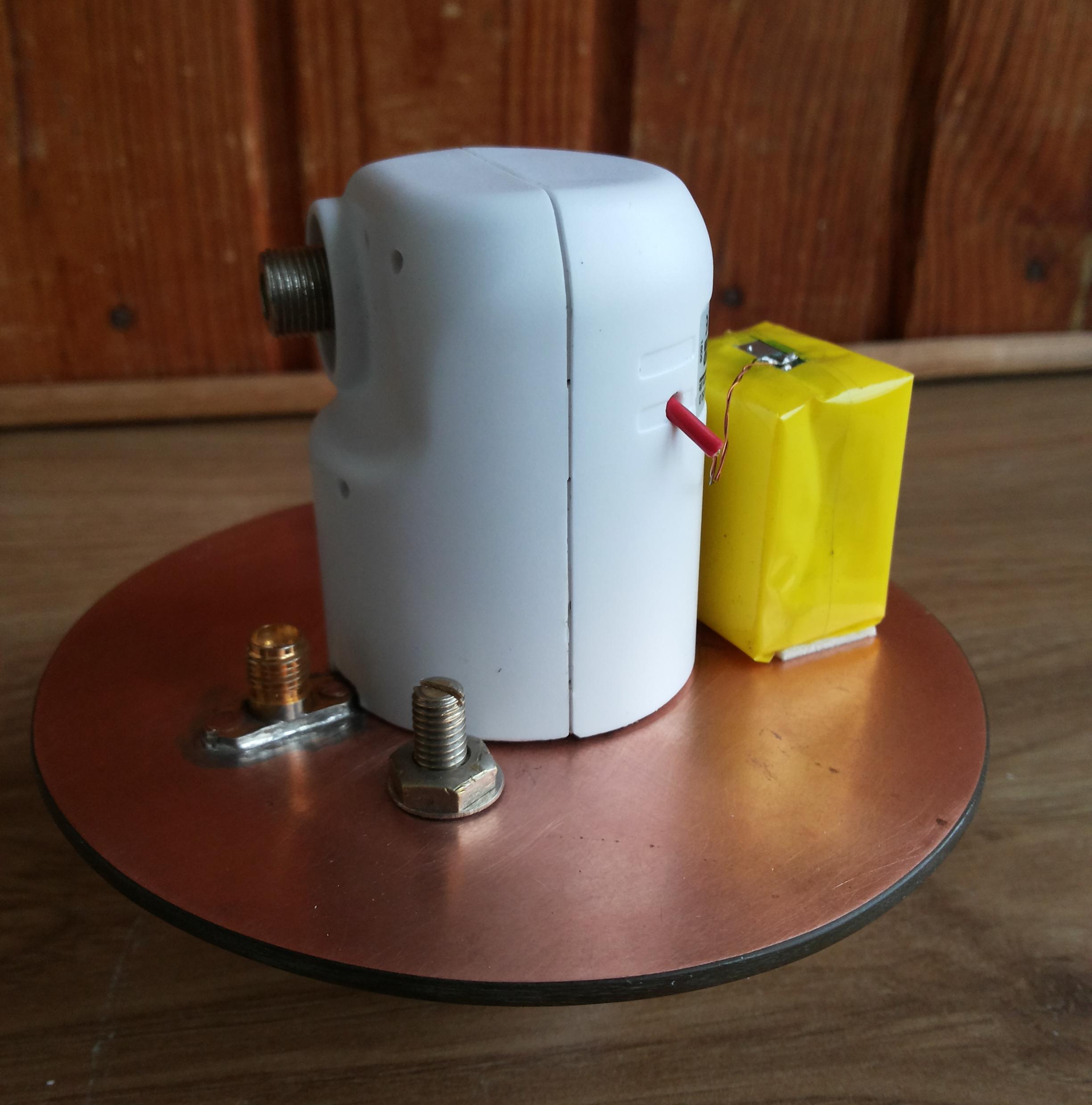

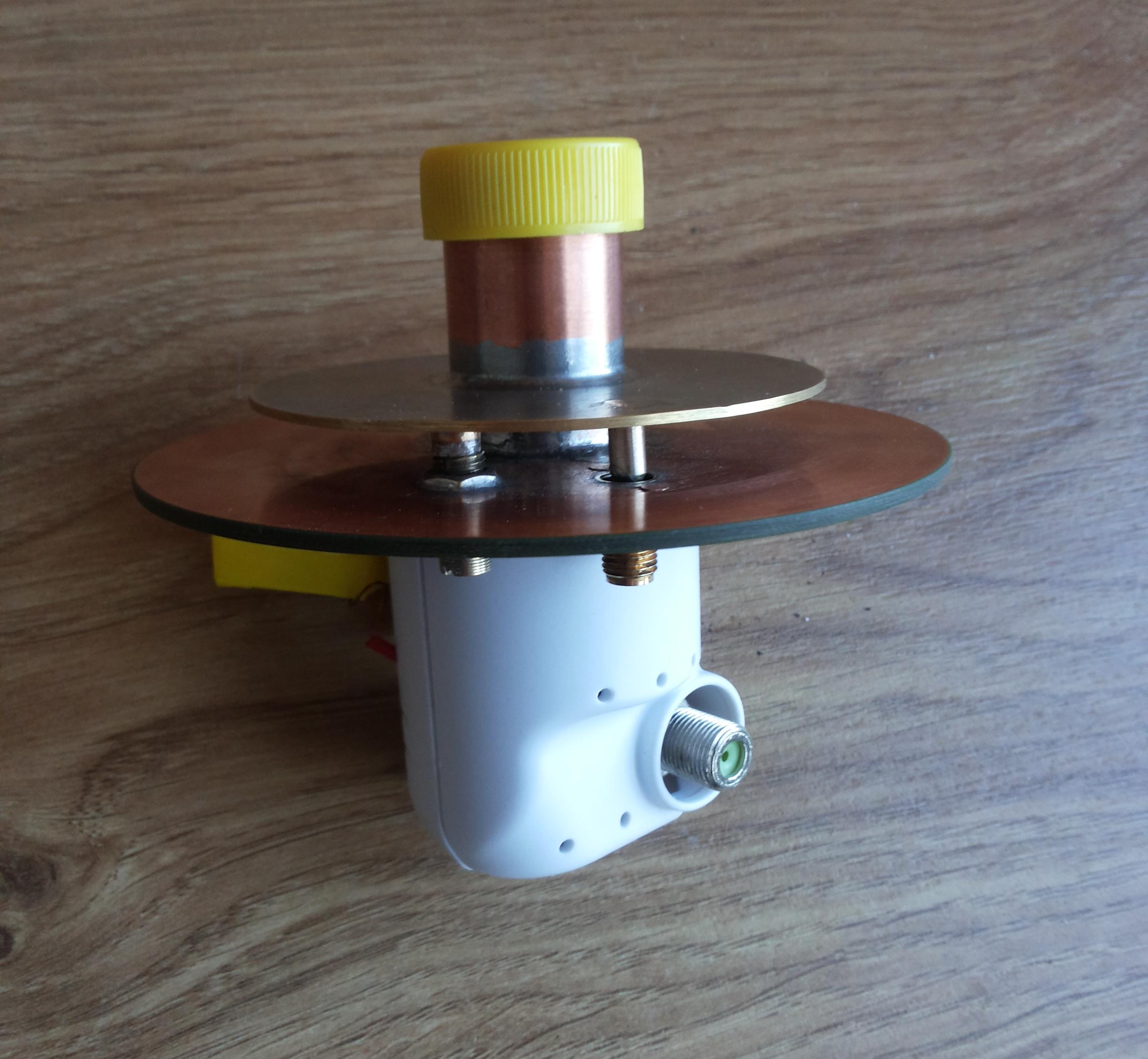

Антенна - два элемента, рефлектор Ø100мм - некритичный размер и вибратор Ø71мм.EW1LN писал(а):to EU2AA - на просторах нета читал статейку про передающую антенну на 2.4, куда в трубу суётся LNB, только ничего не понял из конструктива
Запитка вибратора через SMA, в этом случае получится обычная линейная поляризация.
Но если в рефлектор на 18мм в сторонке завинтить болт, поближе в плоскости вибратора, то поляризация закручивается. На картинке видно взаимное расположение разъема и болта М5 или М6, неважно. Здесь эскизы деталей и пошаговая инструкция https://observablehq.com/@eu2aa/untitled

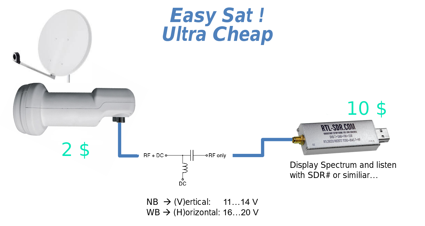

как оказалось, народ не в курсе, как с LNB работать.
Прилагаю схему с сайта https://amsat-dl.org/eshail-2-amsat-phase-4-a/
с реальными ценами, при закупке с али
Для вертикальной поляризации, в нашей широте, голова стандартно разъёмом вниз, питание 12в
здесь https://yadi.sk/d/V3kMzn_hPtgl_Q запись нижнего маяка после 10мин прогрева LNB c PLL

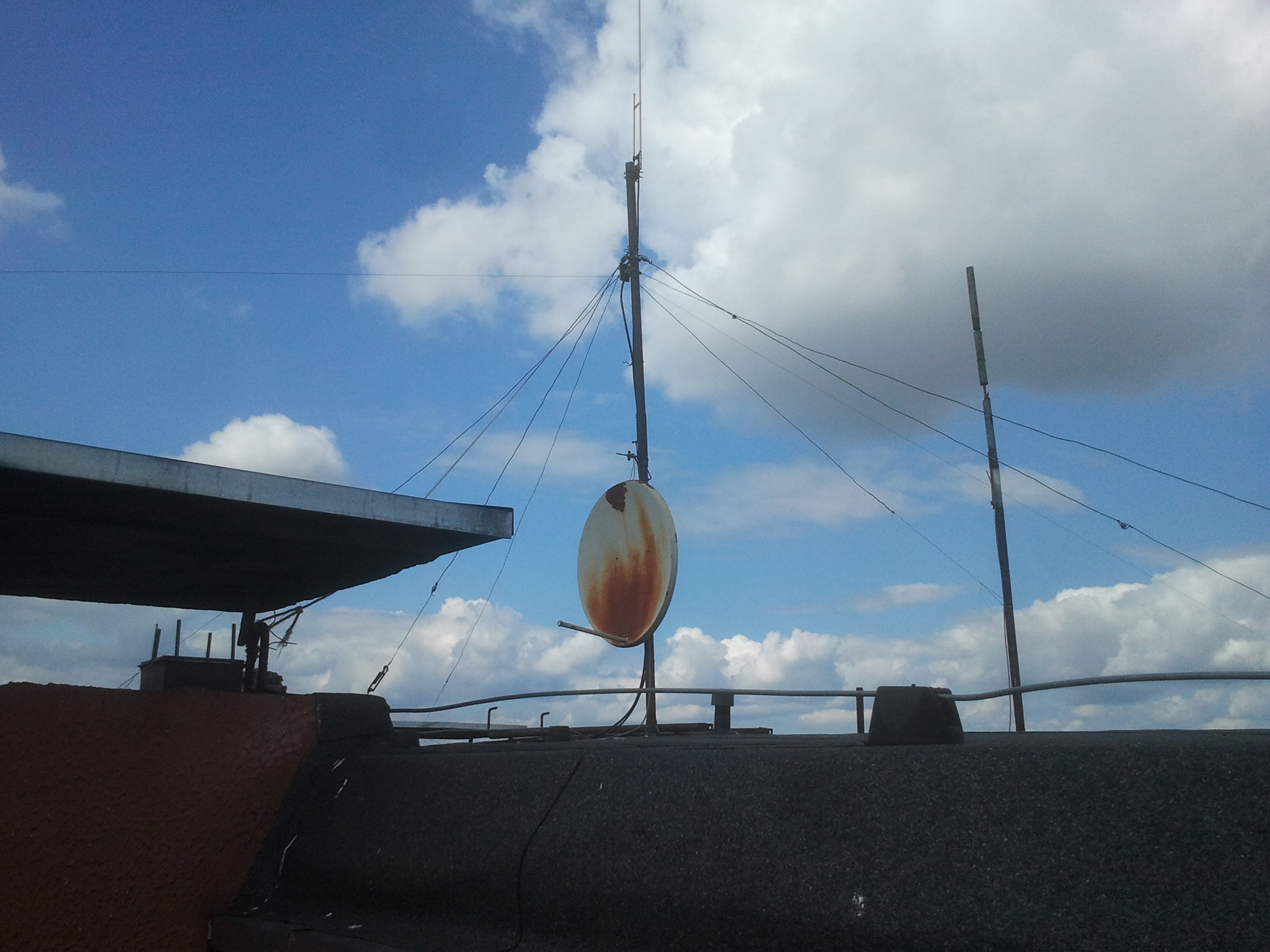

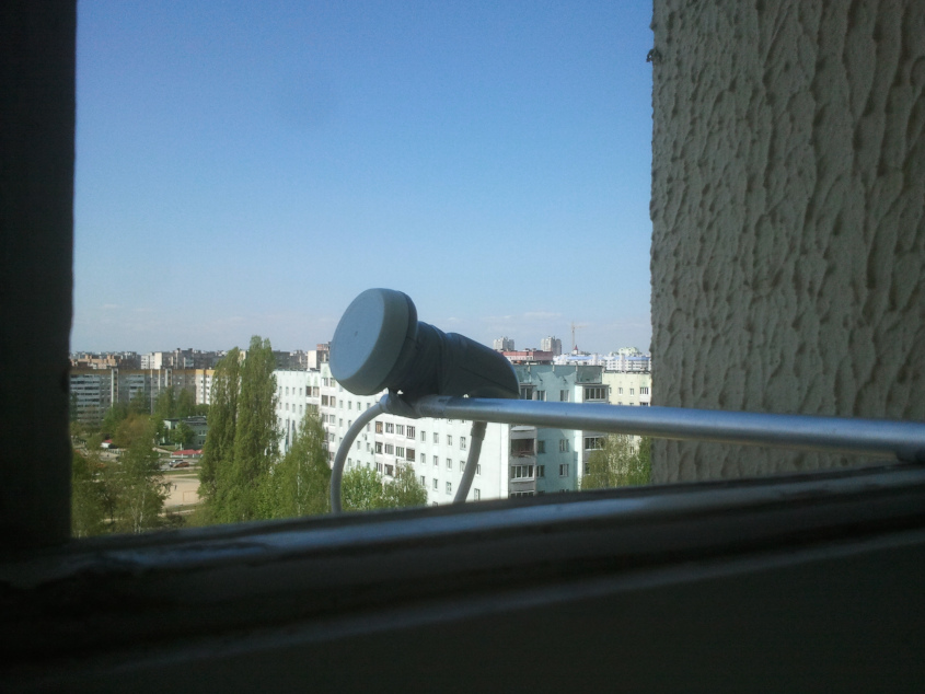

Вчера провел QSO с Игорем R1ZH. У него на передачу был dxpatrol конвертер и 2 ваттный усилитель WIFI с Али, который ватт еле выдает. Антенна панель WIFI из 4 элементов в плоскости
выставлена в окно и прижата профилем KBE ;-))) , чтобы не упала. Принимал в SSB 54
Хуторской центр Космической связи ;-)))

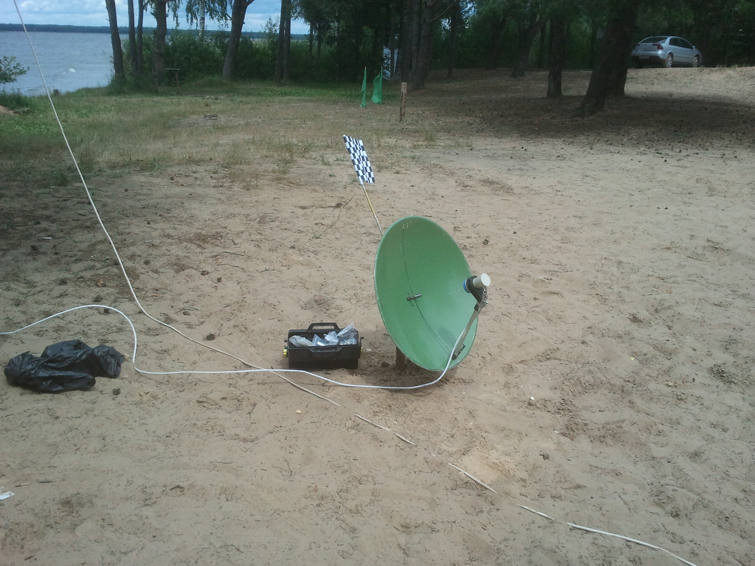

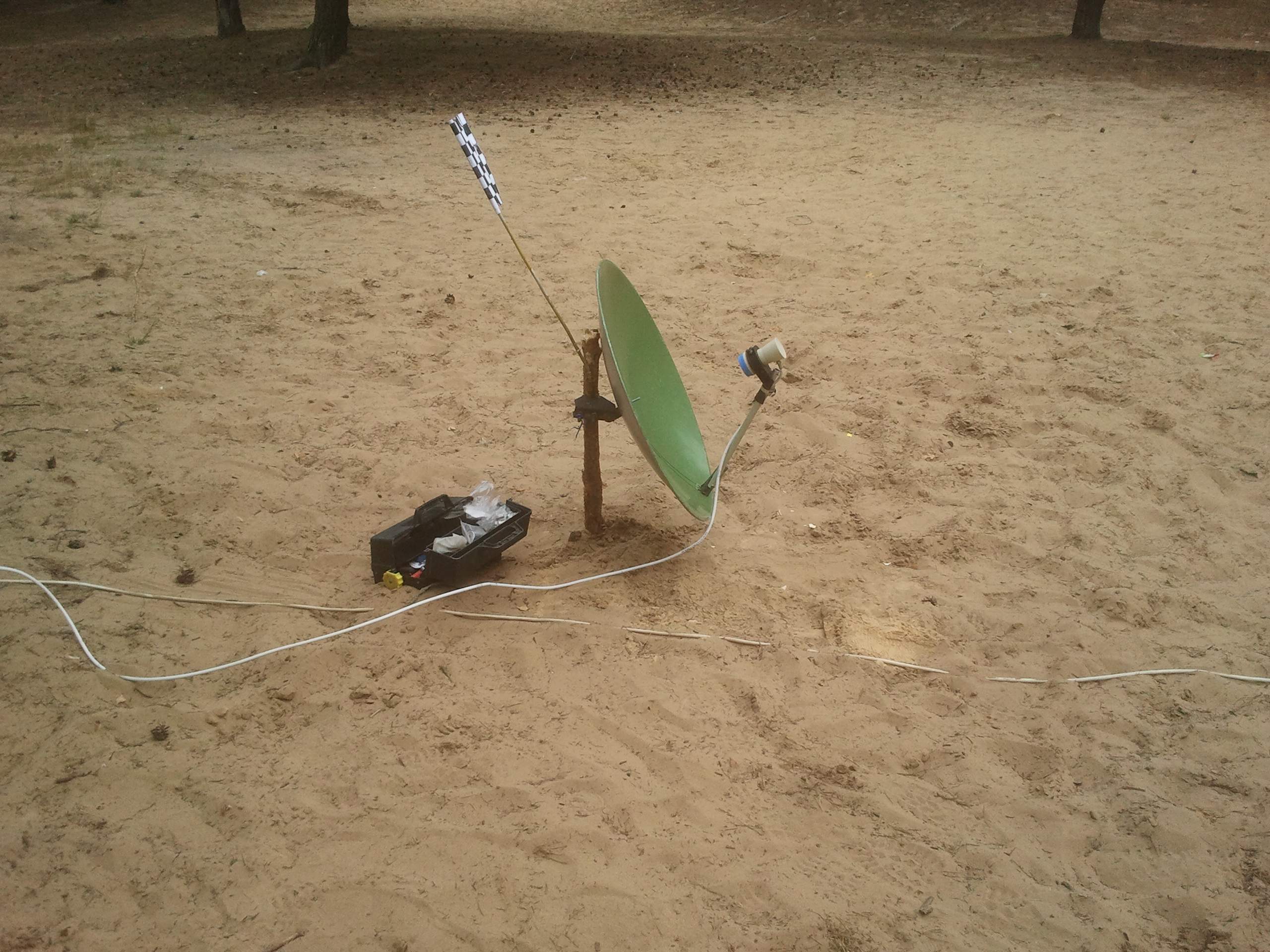

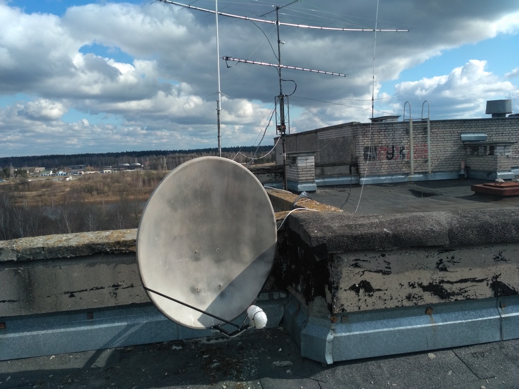

6 июля, берег Вилейского водохранилища, поиск юга и дырки между деревьями по местному полдню, 3 попытки, по ходу солнца в эту дырку по видимости на спутник (быстро двигается и ни одного магнитного компаса, андроидные компасы - полное фуфло, верить им нельзя...) Мачта - кусок ёлки. В целом конструкция из овна и лыжных палок - работает !
небольшое видео о приёме https://yadi.sk/i/tFLvATCTjDcGcg
Не смотря на сильный ветер, антенну потряхивало, приём был стабильный.
Оператор PC - EW1ABL

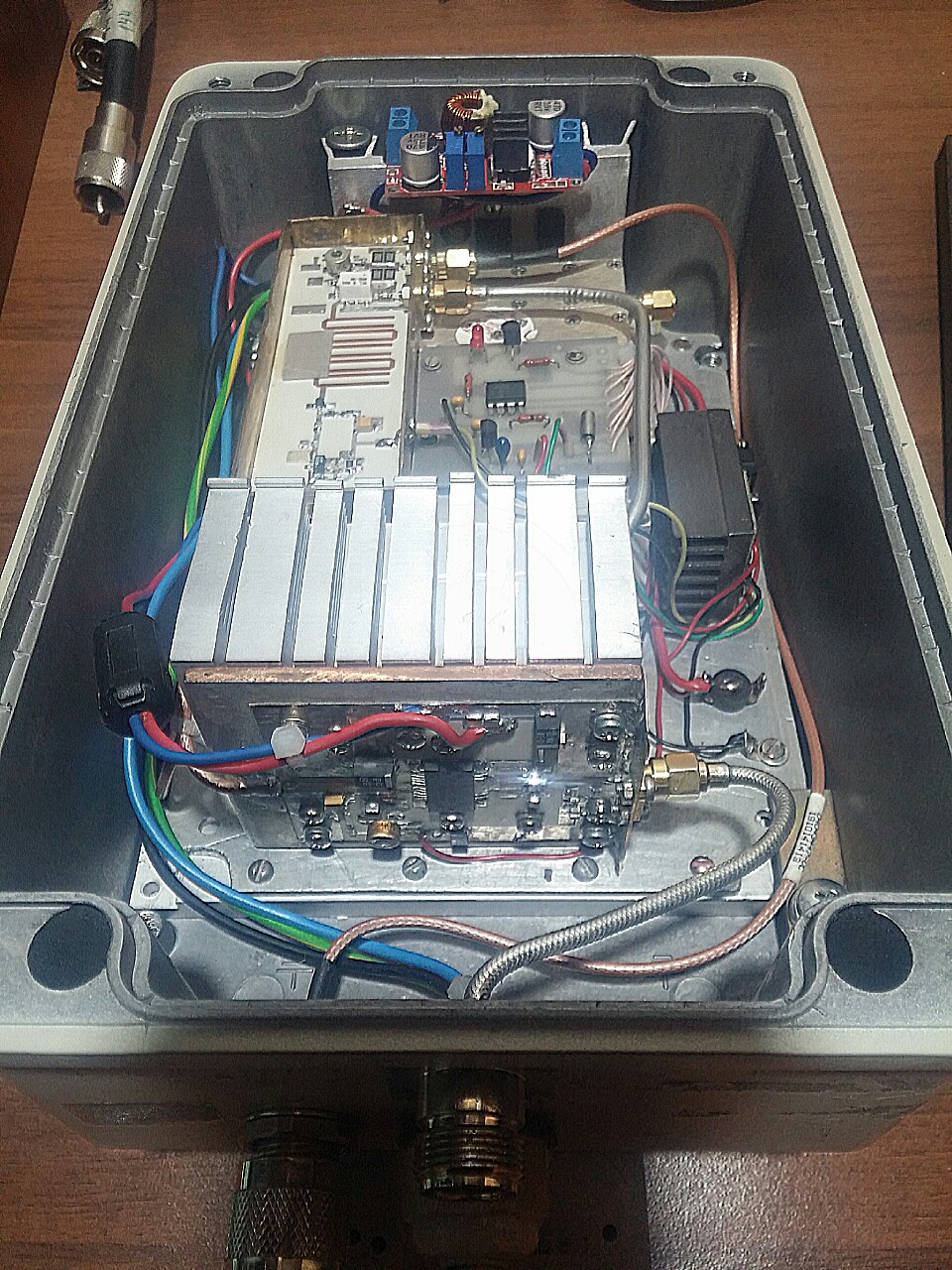

Завтра в 07.00utc буду тестировать новый комплект для работы через QO-100.
Прием на трансвертер 10GHz RA3EME с улучшенными параметрами по RX, 25W TX
73! Антон
73! Антон
