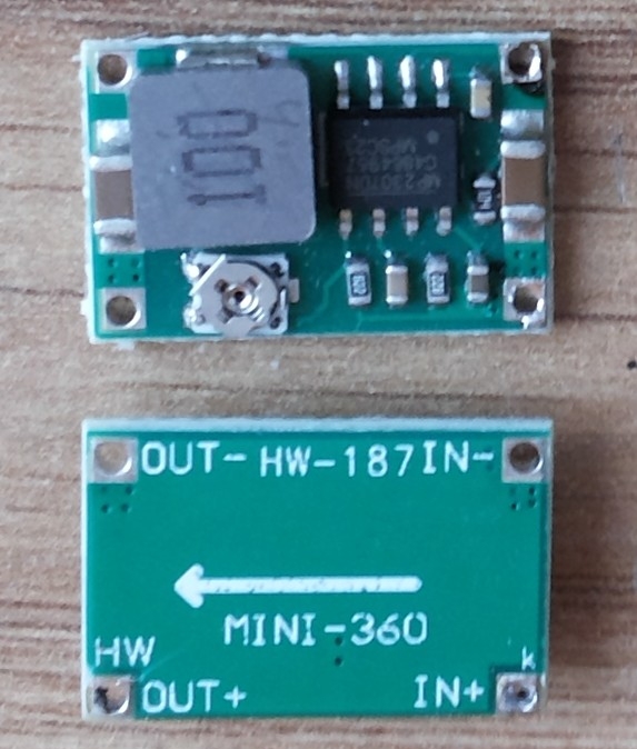

Прикупил MINI-360 - 30штук. Проверка показала огромный ток холостого хода от 39 до 87 мА.
DC-DC без нагрузки раскалялся за 5 минут.
Причина: индуктивность 100нГн факт=17нГн, а выходной конденсатор — всего 1,0мкФ.
Частота генерации была в районе 15МГц.
От такой частоты все сильно греется, нужно понижать частоту генерации. Заменой дросселя на 330нГн (факт=470нГн) и дополнительным 4,7мкФ поверх имеющегося 1,0мкФ удалось сбить частоту генерации вниз, ток хх стал ниже 6мА.
Вроде бы терпимо?
Переделал так 5 штук.
Поставил в УМ.
Через 1 час сдох первый, через 3 часа - второй.
Дрянь полнейшая эти MINI-360.
Вроде бы терпимо?
Поставил в УМ.

старые D-SUN кончились, а MP1584 еще не пришли. Отлеживаются на складе Белпочты в Минск-2eu1aq писал(а):Владимир Ильич, вопрос несколько рядом с темой... А Вы не смотрели, насколько сильно шумит модуль MP1584 ?
- Сообщения: 996
- Откуда: Минск, KO33
Re: Совместное изготовление аппаратуры для QO-100
А мои 9 числа убыли из Таллина и больше не отслеживаются...EU2AA писал(а):а MP1584 еще не пришли. Отлеживаются на складе Белпочты в Минск-2
