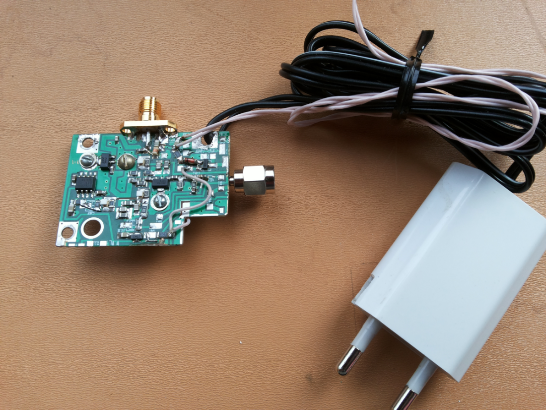

Предназначен для компенсации потерь в длинном кабеле, когда основной УМ вынесен к антенне, а маломощный трансивер (например, PLUTO) удобней держать на месте оператора
Навинчен прямо на разъем TX PLUTO +3dBm с PLUTO усиливает до +25dBm

Монтажная схема платы ПУМ
Лицевая сторона Обратная сторона Можно использовать ЛЕВУЮ плату УМ10Вт
если у кого осталась в запасе.
Нумерация радиоэлементов ТАКАЯ ЖЕ, как и на предыдущей плате. Лишние элементы, относящиеся к вентилятору, цепи смещения MW4IC2020, DC-DC - паять не нужно
Элементы С1,C2,C4,C5,D1,L4,R1-R3,VD1,VD2,VT2,U1 - выполнить навесными.

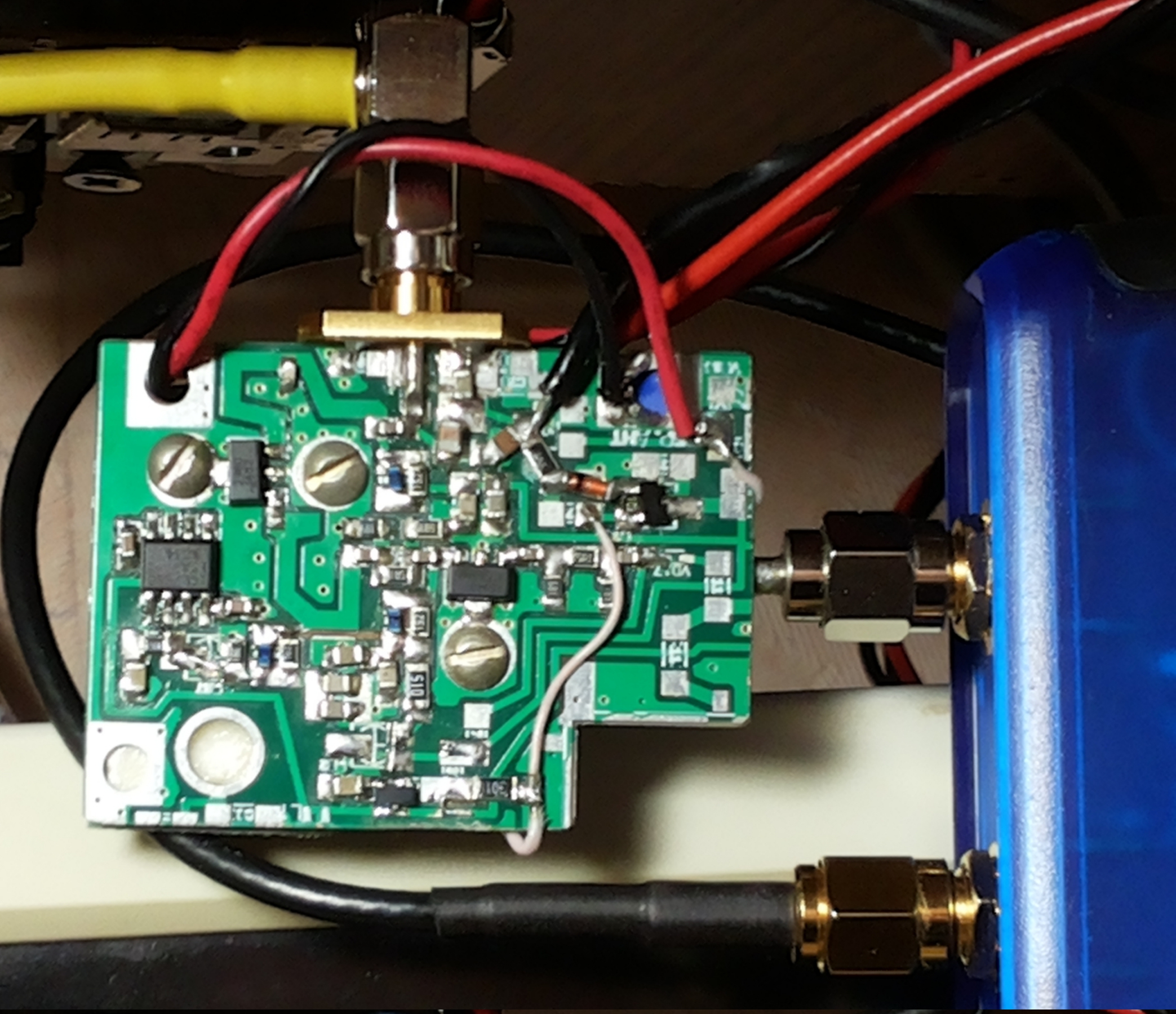

Основные детали ещё в пути,а блок уже на месте:в разрыв выходного кабеля трансвертера.В общем там легко переключиться.

Re: Предварительный УМ 2400МГц +23dBm
Получил детали: микросхему ICL7660 и вых. транзистор.Сегодня поставил на плату.Усилитель работает.Это видно так же и по индикатору поля ,нагрузка -облучатель.Выходной транзистор FP2189-G греется.Установить сверху на него небольшой радиатор?Там и отверствия на плате предусмотрены.Хотя с такой маленькой площадью какой там будет тепловой контакт...Или там теплообмена хватает через подложку на земляную шину?
1.Вырезать из листа алюминия 1мм пластину 30х25мм.VERN писал(а):Выходной транзистор FP2189-G греется.Установить сверху на него небольшой радиатор?Там и отверствия на плате предусмотрены.Хотя с такой маленькой площадью какой там будет тепловой контакт...Или там теплообмена хватает через подложку на земляную шину?
2.Возле FP2189G имеется 2 отверстия в плате.
Подпустить капельку теплопроводящей пасты КПТ-8 под транзистор
и прижать винтами к пластине 30х25х1мм на обороте, как к местному радиатору.
3.Аналогично AG604-89G, одним винтом к той же пластине + паста.
Понятно. Т.е. теплообмен происходит через земляную шину и пластину-радиатор.К сожалению у меня так не получится т.к. металл.отверствия-перемычки на обратной стороне платы протравлены и пришлось припаивать их вручную.Иными словами радиатор не пристанет.Поступил по рабоче-крестьянски.Медная пластина греется,значит охлаждает.
Сегодня поставил облучатель в фокус параболы,походил с индикатором поля-действительно излучает одним лучом.
Юрий Михайлович,VERN писал(а):Понятно. Т.е. теплообмен происходит через земляную шину и пластину-радиатор.К сожалению у меня так не получится т.к. металл.отверствия-перемычки на обратной стороне платы протравлены и пришлось припаивать их вручную.
зачем?
Это просто наплывы маски.
Они никому не мешают.
Если поскрести эти ободки из зеленой маски, то под ними сплошная фольга. Звонится мультиметром.
На фото платы, заказанные у ELECROW.COM. Это их " ГЛЮК".
Одновременно по ОДИНАКОВЫМ GERBERам заказывал у четырех фирм: JLCPCB, PCBWAY, SEEEDSTUDIO и ELECROW. Такой ГЛЮК только у последней фирмы.
На фото в первом сообщении Темы видны винты М2,5 около AG604 и FP2189, а с обратной стороны можно навинтить - КОЛОНКИ-ТЕПЛООТВОДЫ с Н=15мм примерно
Испытал только сегодня ,хотя давно всё было готово, "Предварительный УМ 2400МГц +23dBm" в реальной работе через спутник в режиме" CW" пока без основного УМ.Принимал свой сигнал- на слух примерно на 4- 5 баллов."Толпы" там нет и по панораме легко обнаружить себя.
Оказалось,что сигнал 144 мгц на трансвертер надо подавать совсем небольшой, в смысле есть еще большой запас (до 2-х ватт), (в каждом моём самодельном трансивере я завёл хорошее правило устанавливать регулятор вых.мощн.)далее вых.сигнал 2400 мгц не растёт,но вылезают гармоники,что видно на той же панораме.Но совсем немного.Чтобы убедиться,что принимал сам себя через спутник,а не напрямую ,конечно,немного отворачивал антенну.SSB тоже слышно,но слабее,здесь ты больше мешаешь"сам себе".SDR+комп.не лучший вариант-очень большое время обработки принимаемого сигнала.
Привожу две фотографии, почти "Полевой день".
