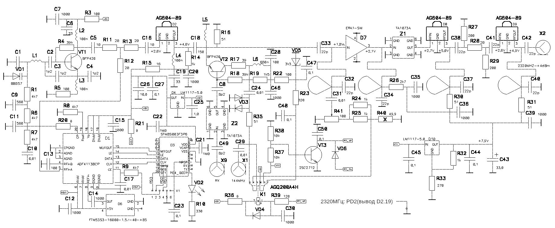

Полный трансвертер 2м (70см) ---> 13см
ВНИМАНИЕ! PD2 (вывод D2/19) - паяем перемычку на корпус, чтобы получить частоту СЧ=2176МГц, а рабочую частоту трансвертера - 2320МГц

Re: T2_13
Монтажная схема платы
Для других частот см. таблицу в конце страницы

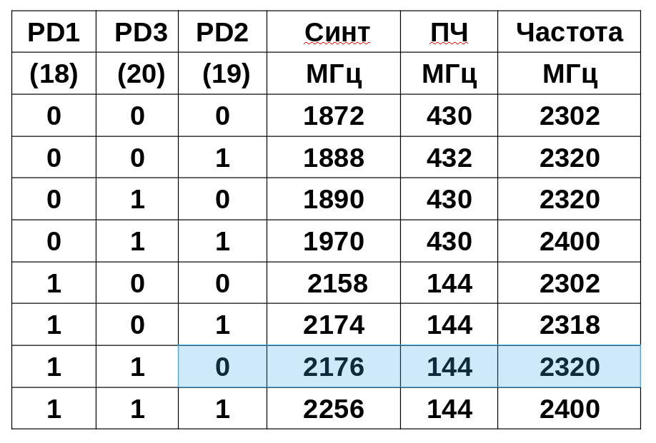

Таблица частот синтезатора, заложенная в микроконтроллер:
Re: T2_13
Для других частот ставим перемычки в соответствии с Таблицей
Программа универсальная, под разные частоты входа/выхода
В скобках номера выводов микроконтроллера. 0 - вывод замкнут на землю, 1 - оставлен свободным.
В печати предусмотрено.

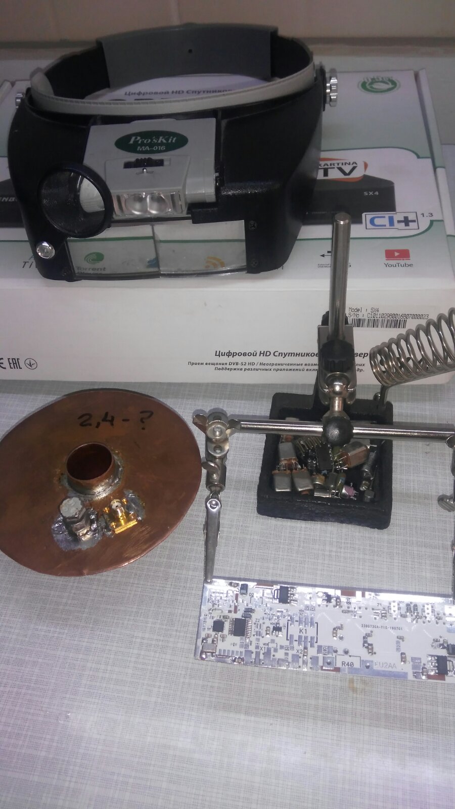

Re: T2_13
Ильич, всё конечно замечательно, но !!
0603 в узле ГУНа уже тот секс.
А вот это -
поэтому в разрез дорожек на вход и выход BF1608-L2R4 нужно поставить пару конденсаторов 0402.
Секс на площади в гамаке.!!!!!
Решил конденсаторы клеить к фильтру, а фильтр клеить по центральным выводам к земле.
Иначе ну ни как.
Токопроводящий клей «Контактол» типа с серебром
:ne_vi_del:

Сергей, вопрос исключительно практики, ну и правильного инструмента. Глаза боятся, а руки делают ... Для тренировки можно повыпаивать /позапаивать компоненты 0603/0402 (и даже 0201 :-) ) на старых платах мобильников, WiFi маршрутизаторов и т.п. (если под руками нет, могу презентовать парочку. Кстати, это ещё и источник "правильных" ёмкостей и индуктивностей...). Чтобы компоненты не уходили в побег, можно паять их, используя паяльную пасту, она густая и фиксирует компонент при установке. На ютубе масса роликов, демонстрирующих технологию ... Пару дней тренировки - и все получится. А "Контактол" на СВЧ - это интересно ... :-):

Re: T2_13
EW2CC писал(а):Ильич, всё конечно замечательно, но !!
Сергей,
ГУН на крупных элементах работать не будет.
В ГУНе легче паять 0402.
EW2CC писал(а):А вот это -
Вы, вроде бы купили крупный фильтр по описанию? ТA1073A?
BF1608-L2R4 - это вынужденная замена,
поэтому придется повозиться.
Я "разменял" восьмой десяток лет - у меня получается паять и 0402,
Сообщения: 986
Re: T2_13
Поскольку оставшиеся от рабочего проекта ТА1073 благополучно затерялись в глубинах закромов, пришлось поставить SF2124E, благо, что трансвертер планируется исключительно под QO-100... Однако, они тоже потребовали развязки по входу/выходу. По входу уютно уместилась ёмкость 0603, а вот по выходу пришлось поставить 0402...
Сообщения: 986
Re: T2_13
EU2AA писал(а):Я "разменял" восьмой десяток лет - у меня получается паять и 0402,
Владимир Ильич, с Вашим то опытом и набитыми рукой и глазом...
Re: T2_13
и с бинокулярными очками, покупал еще у Павла Касаткина EW1KP
Re: T2_13
eu1aq писал(а):Поскольку оставшиеся от рабочего проекта ТА1073 благополучно затерялись в глубинах закромов, пришлось поставить SF2124E, благо, что трансвертер планируется исключительно под QO-100... Однако, они тоже потребовали развязки по входу/выходу. По входу уютно уместилась ёмкость 0603, а вот по выходу пришлось поставить 0402...
Валерий Алексеевич успешно спаял и настроил трансвертер,
причем с рядом изменений как в схеме, монтаже, так и в методике настройки именно ГУНа,
думаю он поделится своим опытом здесь.
Сообщения: 986
Re: T2_13
EU2AA писал(а):
eu1aq писал(а): и с бинокулярными очками, покупал еще у Павла Касаткина EW1KP
Может в этом все и дело? Работаю паяльной станцией W. E. P. 852++, с благодарность вспоминая Павла, который порекомендовал и привёз её буквально за несколько дней до ухода...
Правильный инструмент - залог успеха...
Последний раз редактировалось eu1aq 22 мар 2020 08:54, всего редактировалось 1 раз.
