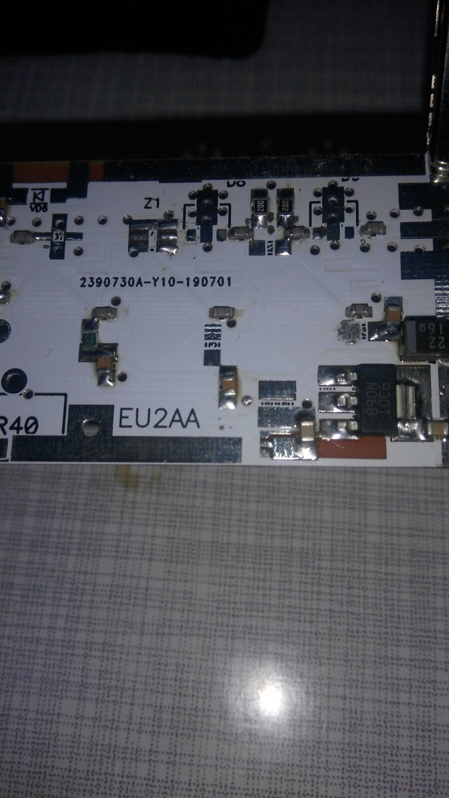

Благодарю Сергея, EW2CC, за замечания,
исправил схему в части разъема ПРОГРАММИРОВАНИЯ,
уточнил номиналы R27-R29.VD6.
В плате ошибок нет.
При замене Z1, Z2 на BF1608-L2R2 нужно учитывать, что вход и выход у BF1608-L2R4 звонятся на корпус, такая технология:
Полезно примериться заранее, возможно придется подрезать землю, BF1608-L2R4 имеет маленький размер - 0603.
Это обычный полосовой фильтр, поэтому в разрез дорожек на вход и выход BF1608-L2R4 нужно поставить пару конденсаторов 0402.
Номинал некритичен, от 8,2пФ до 22пФ.
*ранее это обсуждалось здесь и здесь и здесь

Ильич, всё конечно замечательно, но !!
0603 в узле ГУНа уже тот секс.
А вот это -
Секс на площади в гамаке.!!!!!
Решил конденсаторы клеить к фильтру, а фильтр клеить по центральным выводам к земле.
Иначе ну ни как.
Токопроводящий клей «Контактол» типа с серебром
:ne_vi_del:

Сергей, вопрос исключительно практики, ну и правильного инструмента. Глаза боятся, а руки делают ... Для тренировки можно повыпаивать /позапаивать компоненты 0603/0402 (и даже 0201 :-) ) на старых платах мобильников, WiFi маршрутизаторов и т.п. (если под руками нет, могу презентовать парочку. Кстати, это ещё и источник "правильных" ёмкостей и индуктивностей...). Чтобы компоненты не уходили в побег, можно паять их, используя паяльную пасту, она густая и фиксирует компонент при установке. На ютубе масса роликов, демонстрирующих технологию ... Пару дней тренировки - и все получится. А "Контактол" на СВЧ - это интересно ... :-):

Сергей,
ГУН на крупных элементах работать не будет.
В ГУНе легче паять 0402.
EW2CC писал(а):А вот это -
Вы, вроде бы купили крупный фильтр по описанию? ТA1073A?
BF1608-L2R4 - это вынужденная замена,
поэтому придется повозиться.
Я "разменял" восьмой десяток лет - у меня получается паять и 0402,

Поскольку оставшиеся от рабочего проекта ТА1073 благополучно затерялись в глубинах закромов, пришлось поставить SF2124E, благо, что трансвертер планируется исключительно под QO-100... Однако, они тоже потребовали развязки по входу/выходу. По входу уютно уместилась ёмкость 0603, а вот по выходу пришлось поставить 0402...

eu1aq писал(а):Поскольку оставшиеся от рабочего проекта ТА1073 благополучно затерялись в глубинах закромов, пришлось поставить SF2124E, благо, что трансвертер планируется исключительно под QO-100... Однако, они тоже потребовали развязки по входу/выходу. По входу уютно уместилась ёмкость 0603, а вот по выходу пришлось поставить 0402...
Валерий Алексеевич успешно спаял и настроил трансвертер,
причем с рядом изменений как в схеме, монтаже, так и в методике настройки именно ГУНа,
думаю он поделится своим опытом здесь.

Валерий Алексеевич, к сожалению, ещё не успел запустить трансвертер полностью - пока только ГУН... Когда закончит, непременно расскажет...
