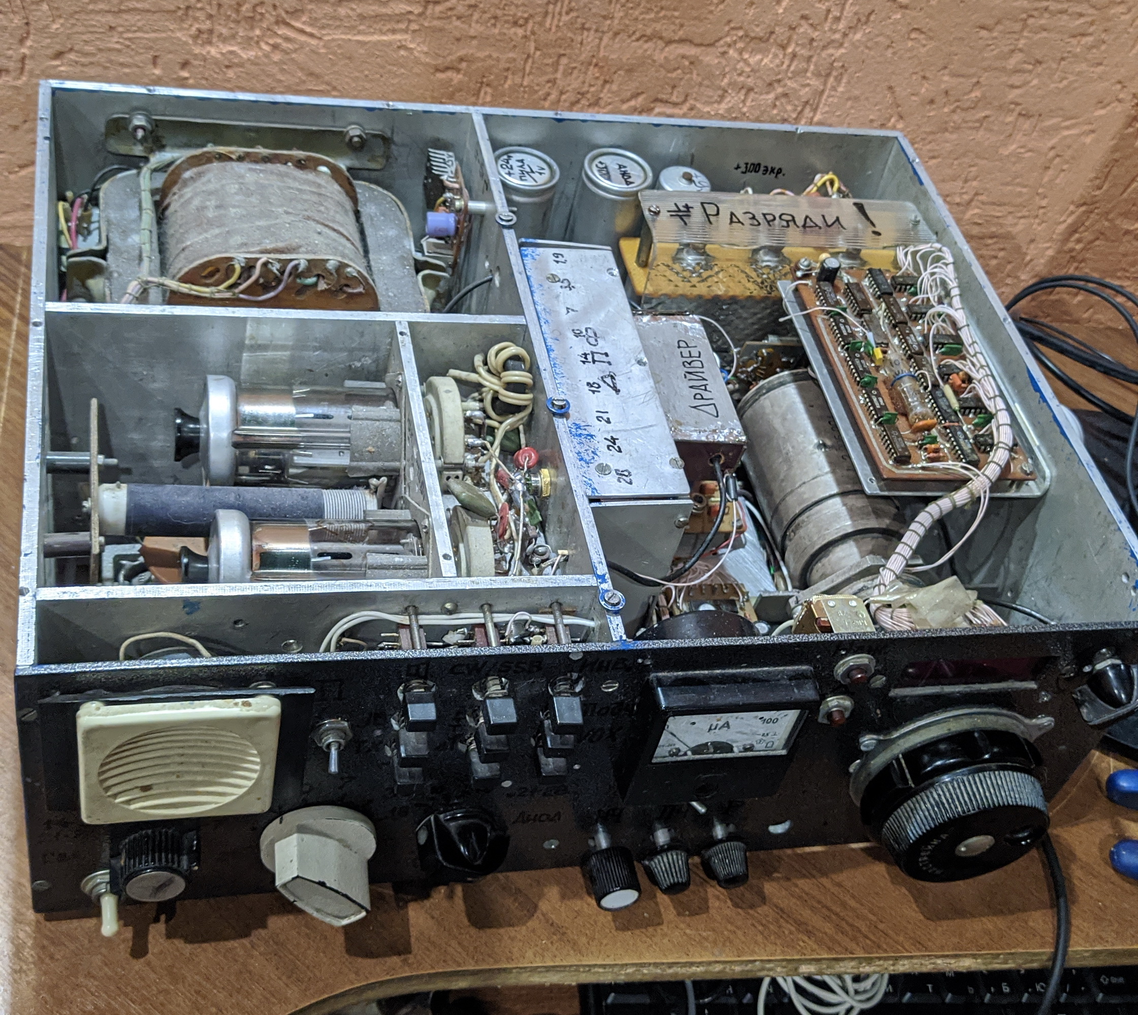

Кто поможет с ремонтом трансивера UA1FA-1.
Всем здравствуйте. Ищу мастера оживить передачу трансивера. Передача собственно есть, но упала до неприличия - можно сказать QRPP/. Произошло это не сразу-постепенно, полная мощность включалась скажем так через раз.Похоже какое то реле приказало долго жить. Сам я не разберусь,схемы и приборов нет, а выполнено похоже с авторскими импровизациями. Если отзовётся автор конструкции- будет супер. Скажем так , вознаграждение гарантируется

Я бы поступил так:
1.Распечатать схемы.
2.Мультиметр-то уж нужно иметь. Поглядывая на схему, пройтись по напряжениям.
3.Электролиты высыхают с первую очередь, пробовать подкинуть в параллель.
4.Реле могут не срабатывать также из-за недостаточного напряжения, см. п2
5.Вижу радиолампы, у которых эмиссия падает через 200-400 часов работы, нужно менять на новые.

Про Якова Семёновича я в курсе.Данный экземпляр не является точной копией. Скажем так он выполнен по мотивам Лаповка. А парадокс в том , что напряжения соответствуют, а мощности нет. И опыта у меня нет и приборов кроме китайского тестера тоже. Вот и прошу о помощи.

Скорее всего где-то окислилась пайка. Пропаяйте тракт от смесителя на передачу до выхода. И лампу попробуйте заменить, хотя это вряд-ли.EW6RU писал(а): Передача собственно есть, но упала до неприличия - можно сказать QRPP/. Произошло это не сразу-постепенно, полная мощность включалась скажем так через раз.
