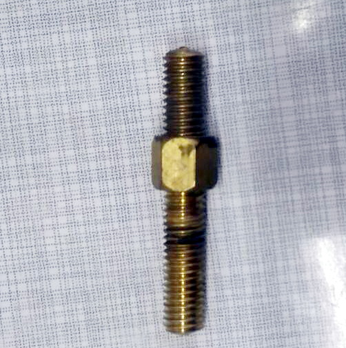

А что, если мы дадим болт латунный?
или инокс? (такие заказал)
Andrzej
Сообщения: 930
Откуда: Молодечно
Re: Дисковый двухэлементный облучатель 2,4ГГц
Сообщение EU2AA »
SP8NTP писал(а):А что, если мы дадим болт латунный?
будет такой же эффект, как если бы обложить патч алмазами, бриллиантами и изумрудами,
т.е. НИКАКОЙ

Стальной болт со временем покроется ржавчиной, тоже ставлю латунный и гайка тоже латунная.

Сергей, добрый день! Тоже пришел к этому и ищу латунный болт М6 с гайкой. Не подскажете где найти? Перерыл все свои запасы, но увы

ew6ba писал(а):ищу латунный болт М6 с гайкой. Не подскажете где найти? Перерыл все свои запасы, но увы
Берем биметалл медь-сталь Ø5мм или Ø6мм, какой у кого найдется.
Нарезаем на одном конце резьбу, а на втором шлицы под ключ или под отвертку.

Добрый вечер, Владимир Ильич !! Спасибо, как вариант это идея хорошая. Но как же быть с гайкой? Обычная железная же быстро заржавеет...

ew6ba писал(а):Сергей, спасибо за идею!!! Сегодня после работы заезжал к матери и она попросила меня вынести мусор, среди прочего там было несколько старых смесителей, еще от отца оставались. И надо же такое совпадение, что выкинув их, сейчас я узнал что в них могло быть то, что я искал :hi_hi_hi:
В хозтоварах полно дешевых сифонов для раковин, у них длинный латунный центральный винт М6 и гайка, никелированные.
Винт - ну очень длинный, на него накручиваются волосы и сифон быстро забивается, что в умывальнике, что в душевой,
поэтому я длинные винты сразу укорачиваю по минимуму. Так и обнаружил, что он латунный.

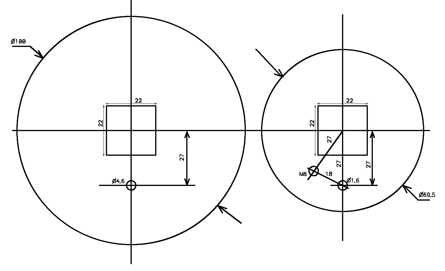

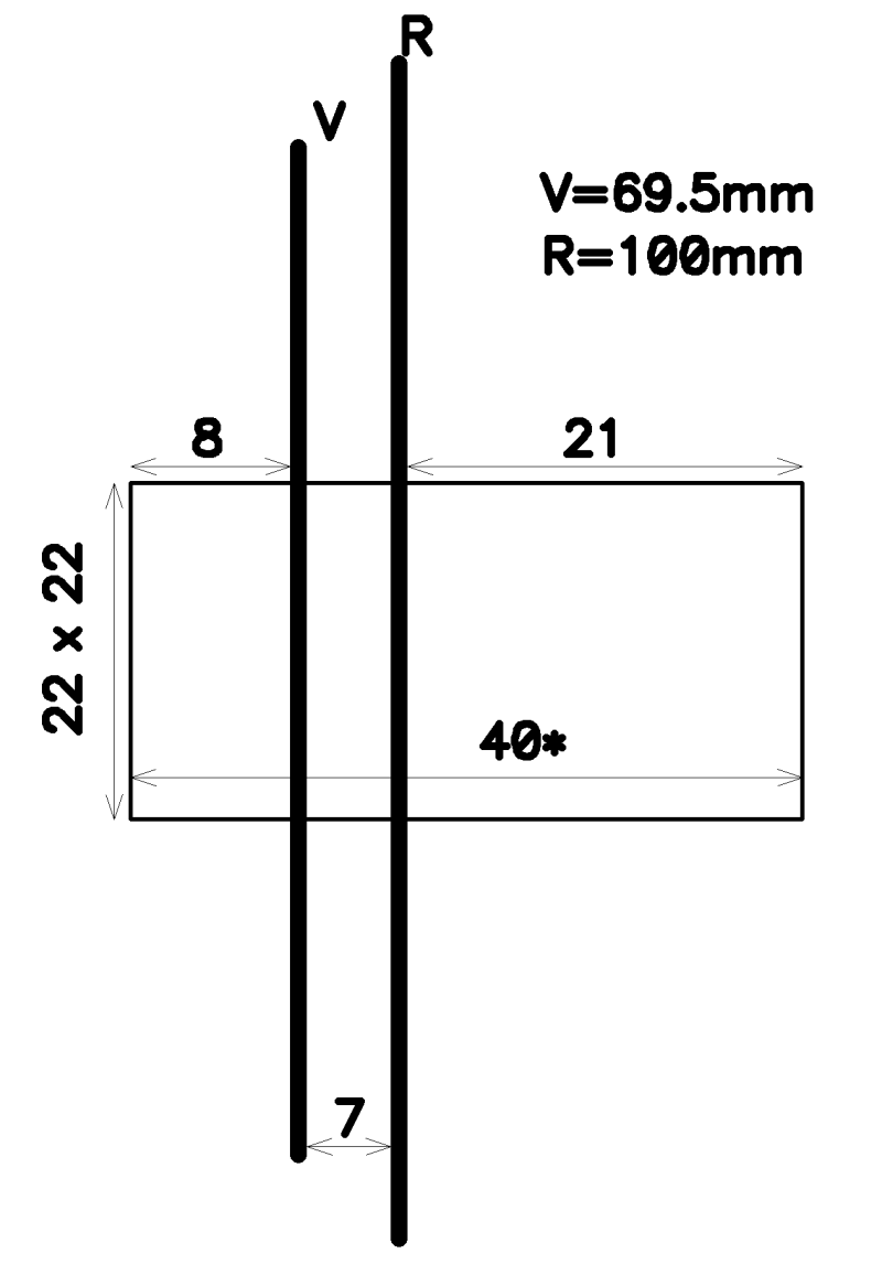

EU2AA писал(а): 9 С помощью прокладок 7мм обеспечиваем зазор 7мм и параллельность между рефлектором и вибратором.
проставочки 7мм - минус две полутолщины пластин рефлектора и вибратора.
Если латунь 1мм,
то проставочки - 7-0,5-0,5=6мм.
Ильич, а вот этого ни где у вас написано не было.

Поступил вопрос - даю ответ:
EW2CC писал(а):
EU2AA писал(а):9 С помощью прокладок 7мм обеспечиваем зазор 7мм и параллельность между рефлектором и вибратором. ....
Этот пункт 9. из Версии 1 облучателя.
Если латунь 1мм,
По Вашим Замечаниям откорректировал вверху в этой же теме.
А это из версии 2 облучателя.
Предваряя вопрос: "Почему по разному?" Отвечаю: так уж вышло.
Версию 1 изготавливал Виталий Гаврилович, EW7W, присылал мне по почте,
а версию 2 изготавливал Валерий Степанович, EW2FJ, себе и мне.
Мое участие - только эскизы и настройка.
По механике у меня имеется только шуруповерт, дрель, болгарка и ножовки - по металлу и по дереву

Если толщина элементов 1мм, в качестве прокладок при установке вибратора по второму варианту можно использовать 3-4 гайки М8 или коуши от троссовой системы (слегка выровненные в тисках до параллельности)...

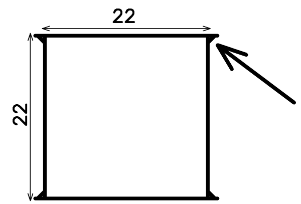

1.Спиливаем раструб LNB так, чтобы остался квадрат с НАРУЖНЫМИ размерами 19х19мм.
2.Для R8CDB прилагаю эскиз квадратной трубы.
Вырезать четыре стенки с ровными краями и спаять НАРУЖНЫЕ стыки.
Наружный припуск 2-3 мм в обе стороны, как получится.
Чтобы надевалась на обрезанную LNB
*гнуть без хорошего оборудования не стоит.
3.Остальные размеры, уточнены 16 февпаля 2022 года по результатам изготовления Дмитрия R8CDB
*отверстия, конечно, должны быть квадратные.
Латунь толщиной 1мм, 22х22мм, как на эскизе.
