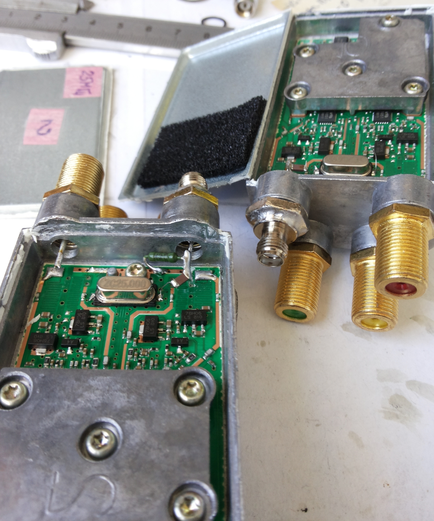

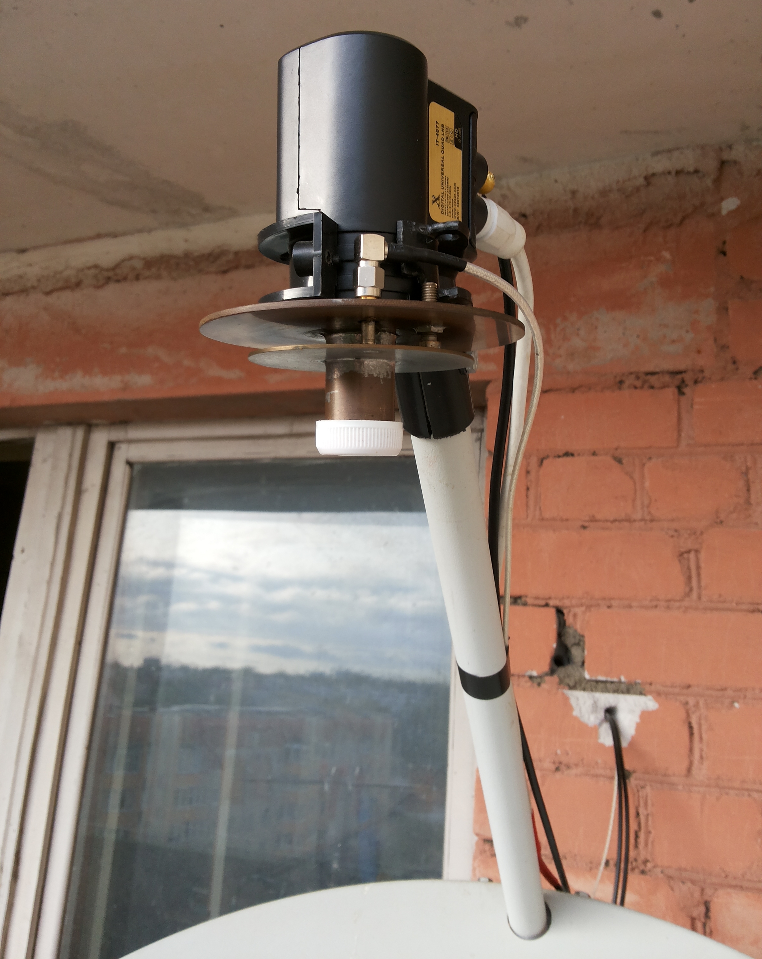

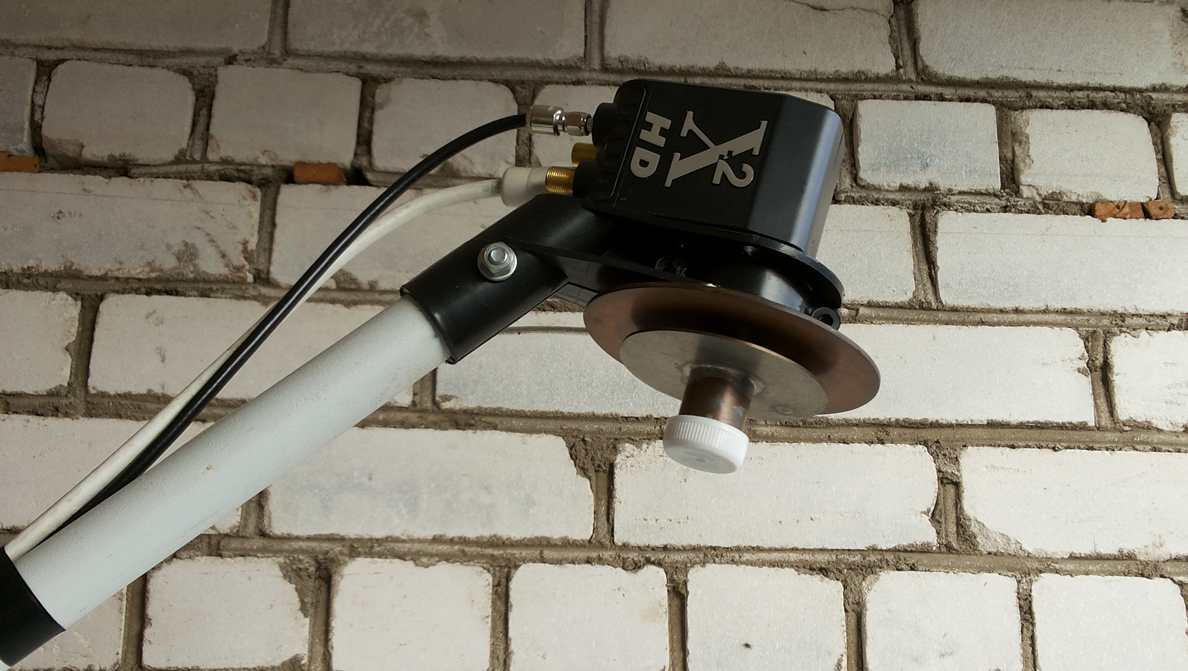

Метод 1.
При использовании LNB, имеющей 2 или 4 выхода все значительно упрощается.
Центральный штырь одного из разъемов отпаивается и туда подаются ВНЕШНИЕ высокостабильные по частоте 25МГц.
На фото виден МЛТ-0,125 200 Ом, как нагрузка,
и конденсатор 1206-33пФ - на вывод кварца.
Ничего выпаивать не нужно.
Попробовал и с левого разъема и с правого, оба рабочие. Но не ОБА сразу!
Испытал с кабелем RG58C/U длиной 25 метров.
*Оставлять разъем 25МГц ненагруженным не нужно, кабель (хотя бы 1 метр!!!) обязательно должен быть привинчен,
даже если работаем на ВНУТРЕННЕМ кварце, а ВНЕШНИЙ выключен,
Вместо кабеля можно навинтить заглушку 50 Ом.
Если бросить разъем открытым, то у кварца наблюдается паразитный возбуд.
Удобный вариант,
если не подавать ВНЕШНИЕ 25МГц, то работает кварц самой головки.
При подаче ВНЕШНИХ 25МГц с высокой стабильностью, частота приема смещается ВНИЗ примерно на 700кГц.
Происходит ЗАХВАТ частоты внутреннего генератора от ВНЕШНИХ 25МГц.
Проверено на работоспособность при ИЗМЕНЕНИИ уровня 25МГц от +2dBm до +10dBm.
На кабеле RG58C/U длиной 25 метров уровень 25МГц упал на 1,7dB.
ПРИМЕЧАНИЕ. Если у Вашей LNB кварц далеко от разъема, то провести сигнал 25МГц внутри до кварца проще всего скруткой двух проводов. Это будет витая пара с волновым сопротивлением около 100 Ом.
Обычно беру ПЭЛШО-0,2 и ПЭВ-0,2, чтобы различить корпус и центральный проводник.
Можно сечение от 0,1 до 0,6, ляжет в любой зазор. Проследите, чтобы не передавило крышкой.

Если у Вас LNB с одним выходом, то самый простой путь,
привинтить на уголке второй разъем, сбоку, куда и завести ВНЕШНИЕ 25МГц.

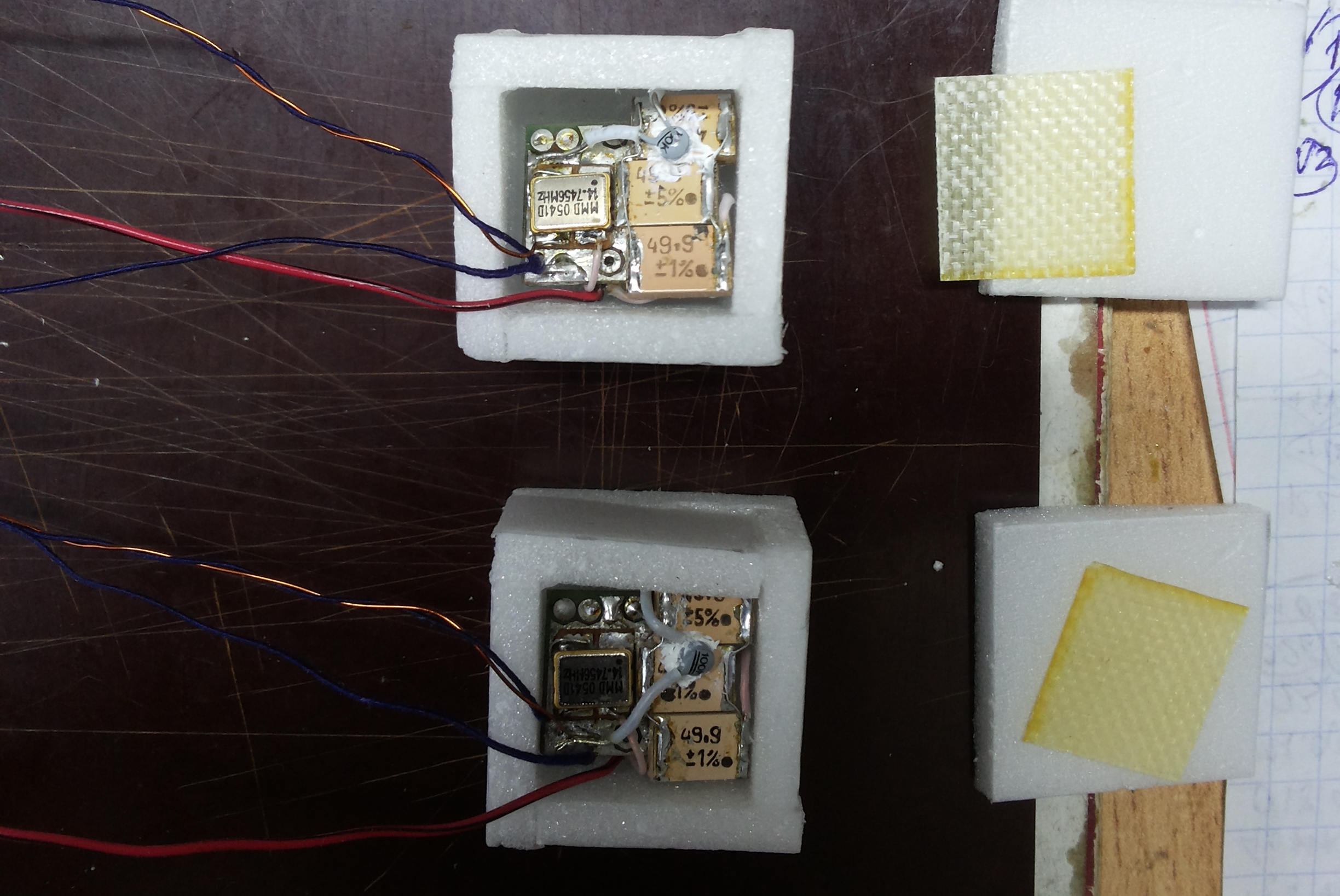

Работать не в ключевом режиме, а использовать аналоговый PNP-транзистор и держать его частично открытым с малым током.
Схема UA4LCF содержала как нагреватель, так и вентилятор. Сложно и габаритно.
2.Подобные схемы описаны в книге Альтшуллера Г.Б., Елфимова Н.Н., Шакулина В.Г. Кварцевые генераторы, Москва Радио и связь, 1984, стр.114. Пропорциональный регулятор температуры. Однако там требовался дефицитный позисторный нагревательный элемент, что усложняло реализацию.
3.Исследуя фирменные TCXO, я обратил внимание на их ПОСТОЯННО горячий корпус.
Теплоизоляции там нет вообще!
Выходило, что если не усердствовать с теплоизоляцией, то можно обойтись без вентилятора.
4.Сняв ТЧХ (Температурно Частотную Характеристику) исходного генератора 40ppm, обнаружил как крутые участки, так и пологие.
Наиболее удобные пологие участки располагались в районе температур от 32 до 45 градЦ. Для разных генераторов при разной температуре.
5.Ввиду отсутствия камеры тепла, для снятия индивидуальных ТЧХ пришлось воспользоваться возможностями самого генератора в корпусе. Вывел R2 наружу, вращая ось подстроечного сопротивления, выставлял любую температуру от 25 до 70 градЦ.
6.Остальные принципы повышения стабильности опорного генератора
- внешнее стабилизированное напряжение питания +8В, стабилизатор 7808.
- внутренний дополнительный стабилизатор +5В только для генератора.
- термостатирование ВСЕХ элементов генератора.
- умеренный теплоизоляционный материал: 3мм депрон. Потолочная плитка из депрона.
- NTC-термистор посажен на нагреватель через термопасту.

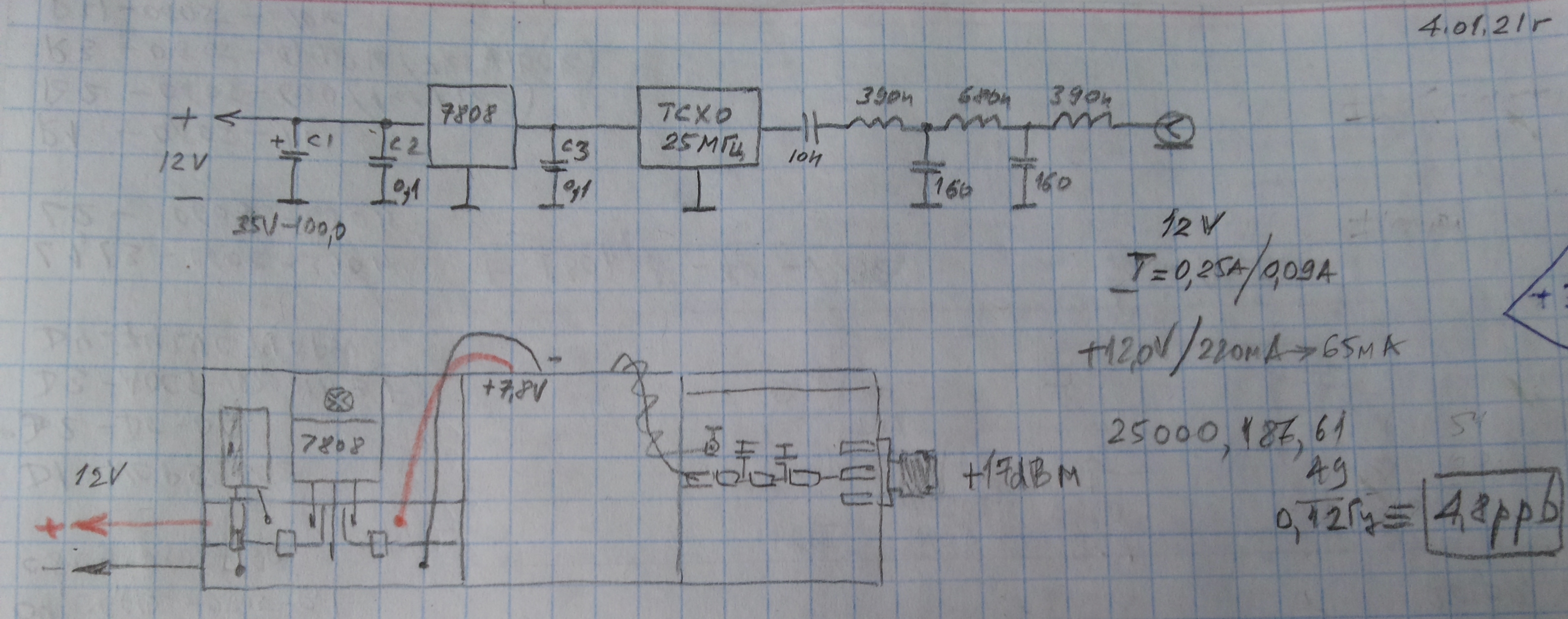

Сообщения: 930
Откуда: Молодечно
TCXO 10ppb
Сообщение EU2AA »
Электрическая принципиальная схема
Перечень элементов
Конденсаторы
C1,C3 - X7R - 0603 - 0,1 мкФ ±10 % - 2шт.
C5,C6 - X7R - 0603 - 16V - 2,2 мкФ ±10 % - 2шт.
C7 - Тантал Тип D, но лучше электролит - 10V-220,0мкФ ±10 % - 1шт.
Микросхемы
D1 — ST L78L05 или IN78L05- 1шт.
D2 - LM358D или LM2904M — 1шт.
D3 — MMD-генератор 40х10-6 , либо другой, в т.ч. на навесных элементах - 1шт.
D4 - 7808 или КР1180ЕН8 - 1шт. внешний стабилизатор, на схеме не показан
Резисторы
R1 — NTC-термистор B57891-M891-22k - 1шт., можно иной номинал, пропорционально изменив R5.
R2* - 0603 – 110 kОм ±5 % - 1шт.
R3 - 0603 – 10 kОм ±5 % - 1шт.
R4 - 0603 – 3,9 kОм ±5 % - 1шт.
R5 - 0603 – 100 kОм ±5 % - 1шт.
R6 - 0603 – 5,1 kОм ±5 % - 1шт.
R7-R9 — P1-3-10-49,9 Ом ±1 % - 3шт. *болт отпаян, резистивные элементы использованы как нагреватели
Резисторы Р1-3 тонкопленочные, основание у них не соединено с выводами резистивной части.
Берем резистор Р1-3, поворачиваем болтом вверх и греем мощным паяльником, пока не брызнет припой и не отслоится сам резистор от пятки-болта. Припой там обычный, ПОС61, температура плавления +(290-310)градС.
Затем переворачиваем, отпаиваем лепестки и очищаем от краски.
Транзистор
VT1 - KT6116A - 1шт.
Ничего дефицитного, только свое собственное время и усердие.

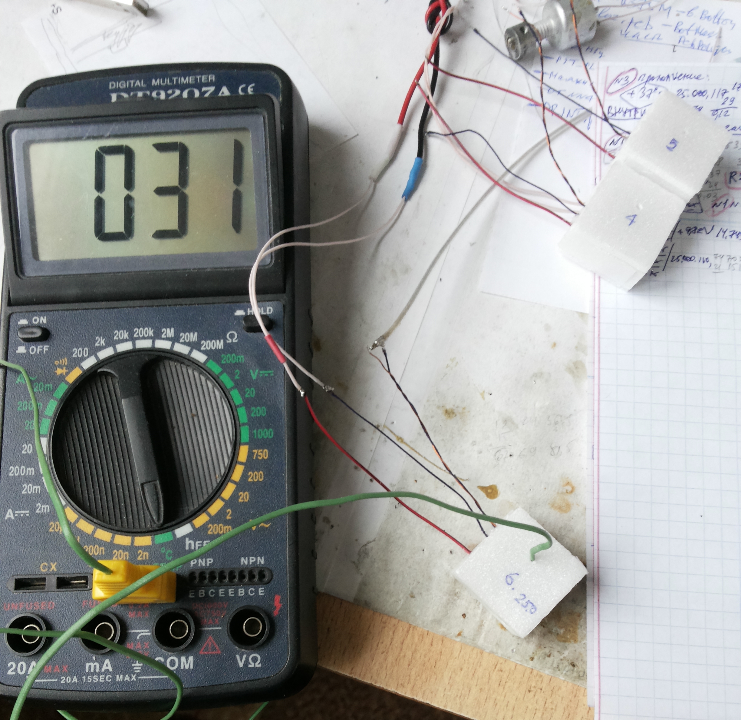

Сообщения: 930
Откуда: Молодечно

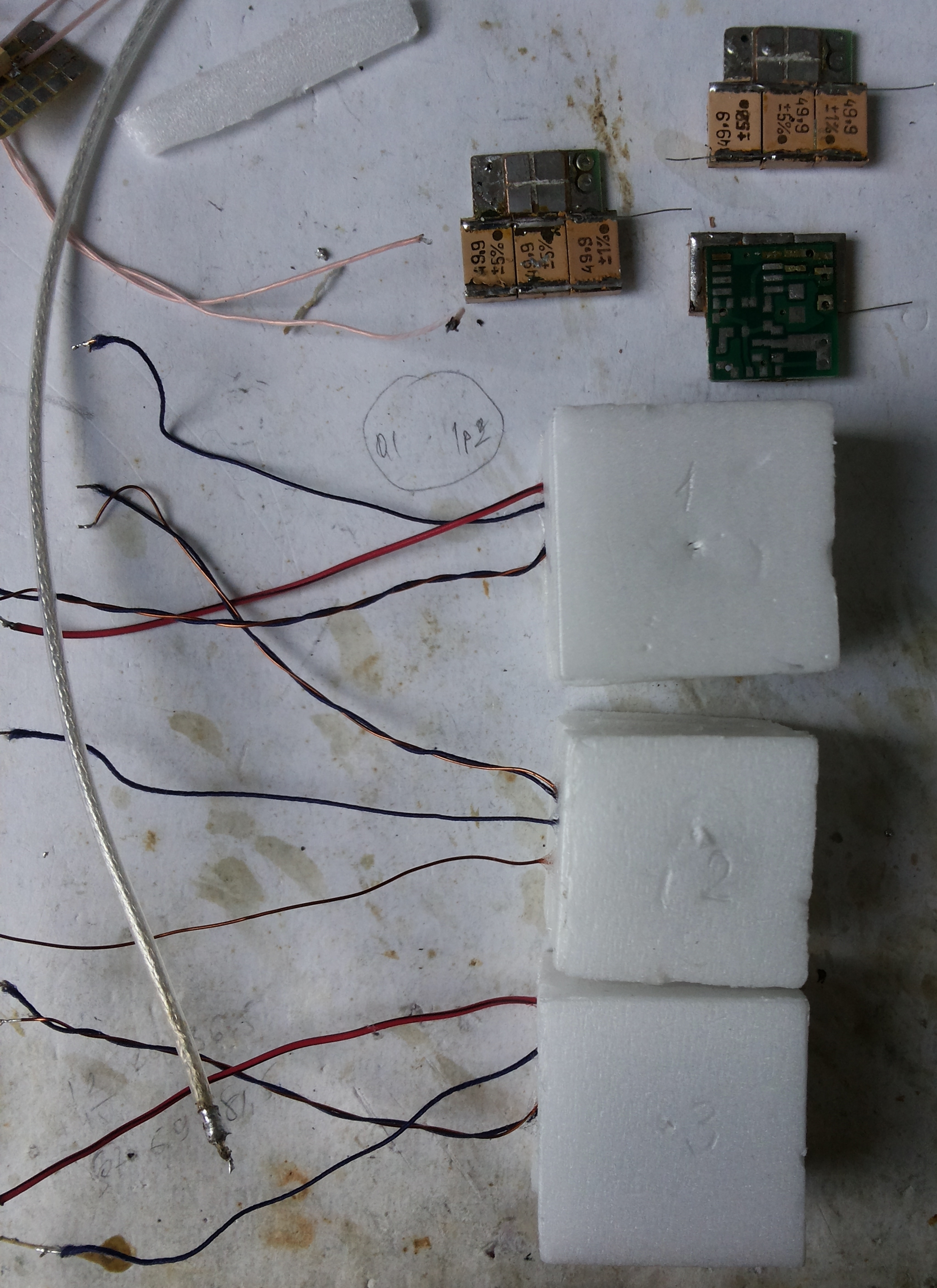

Монтаж и регулировка TCXO 10ppb
Сообщение EU2AA »
Монтажная схема

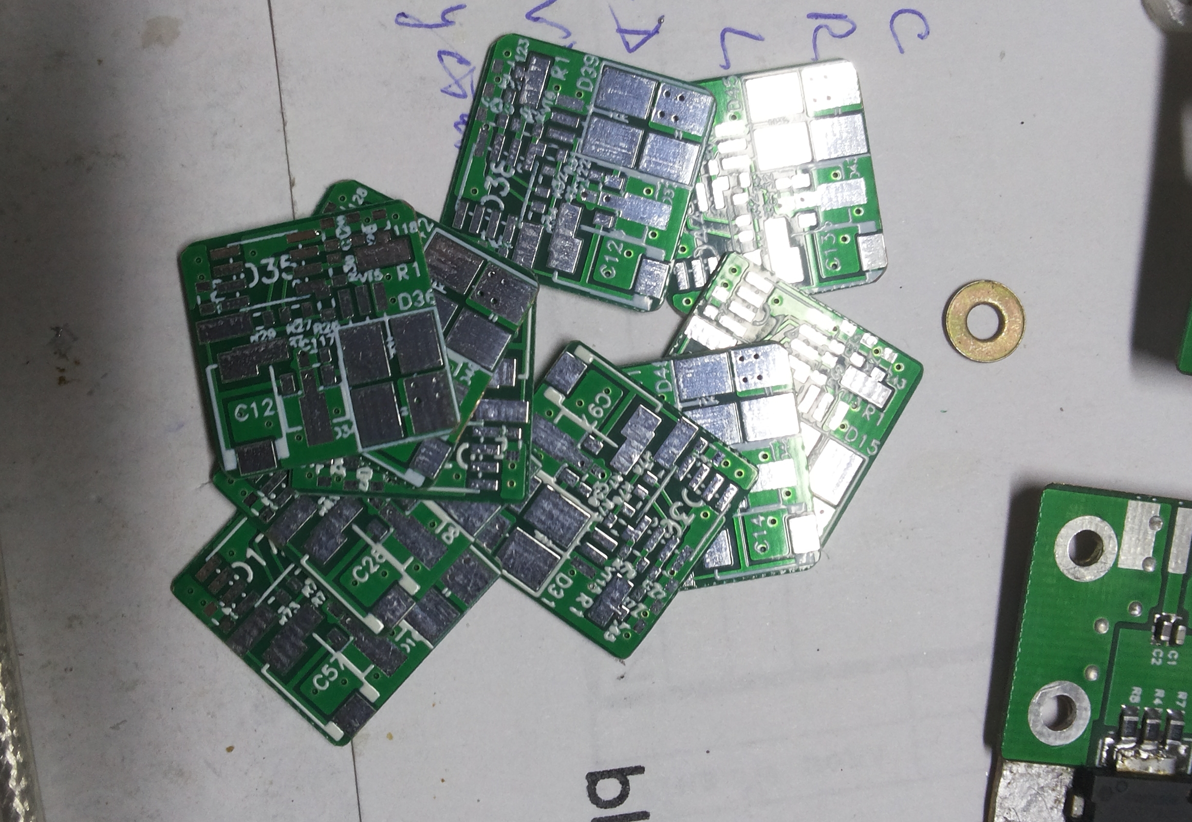

GERBER-файл платы можно транслировать в формат LAY для ЛУТ-технологии.
Обратная сторона платы освобождена от маски для распайки нагревательных элементов R7-R9.
Резисторы, расположив все три бортом к борту, напаивают мощным паяльником на пустую плату.
Выводы всех трех резисторов R7-R9 соединяют тонкой луженкой параллельно. Общее сопротивление будет 17 Ом.
Общие выводы заводят на обратную сторону МГТФ-0,5.
После распайки всех остальных элементов, последним припаивают термистор, отформовав его выводы с таким расчетом, чтобы он лежал на одном из нагревательных элементов через теплопроводящую пасту КПТ-8 и ПЛОТНО касался поверхности нагревателя.
Выводы термистора пружинят и если его отогнуть для нанесения пасты, то потом его уже никогда не прижать.
Поэтому: отформовать, нанести пасту, прижать и припаять! Только так.
Пример от EW1Q:
Под термистор EW1Q сделал отверстие напротив площадки D2/2-R5-C4:
Регулировка
1.Припаять все элементы, кроме R2*.
2.Вместо R2 подключить ВНЕШНИЙ потенциометр 470к двумя проводками.
3.Выставить МАКСИМАЛЬНОЕ значение R2.
4.Поместить ОГ в коробочку из депрона, не заклеивая верхней крышки, просто придав молотком.
5.В отверстие Ø0,8мм ставить датчик термометра
6.Прогреть частотомер и подключить к выходу генератора.
7.Включить ОГ и снять ТЧХ (Температурно Частотную Характеристику) генератора.
8.При МАКСИМАЛЬНОМ положении R2 термостат будет держать МИНИМАЛЬНУЮ температуру.
Вести записи в виде таблицы: температура/частота (единицы Гц, десятые и сотые доли Герц)/приращение частоты.
*пример записи 375 ---- 3,75Гц
Требования к частотомеру: видеть единицы Гц, десятые и сотые доли Герц. Высокая стабильность - 1х10-9 и лучше, хотя бы кратковременная.
9.Уменьшить значение R2 вращением ручки. Нагрев включится и температура термостата увеличится.
10.Повторить пп.8,9 до достижения температуры +70градС.
11. Изучить записи.соответствует
Пример: 22градС/145 (соответствует 1,45Гц)/-; 23/133/-12; 24/115/-18; 25/100/-15; 26/088/-12; 27/082-6/; 28/079/-3; 29/078/-1; 30/077/-1; 31/077,8/-0,8/; 32/078,3/-0,5; 33/079/+0,7; 34/081/+2; 35/085/+4; 36/091/+6; 37/100/+9; 38/114/+14; 39/135/+21; 40/155/+20; 41/190/+35; 42/235/+45; 43/295/+60; 44/363/+68; 45/453/+90; 46/573/+120; 47/708/+138; 48/868/+160; 49/1098/+230; 50/1376/+278; 51/1698/+322; 52/2025/+345; 53/2405/+380; 54/2828/+423; 55/2273/+445; 56/2743/+470; 57/2244/+501; 58/2779/+535; 59/3339/+560; 60/3930/+591; 61/4531/+601; 62/5151/+620; 63/6031/+680; 64/6821/+790; 65/7641/+820; 66/8473/+832; 67/9274/+801; 68/9978/+704; 69/759/+781; 70/1569/+810; 71/2430/+861; 72/3310/+880; 73/4231/+921; 74/5162/+933; 75/6115/+953; 76/7055/+940; 77/7855/+800
Можно изобразить графически, но в линейном масштабе график ненаглядный, это именно тот случай, когда и безо всякого графика видно, где высокая стабильность.
12.ТЧХ до 32градС имеет ОТРИЦАТЕЛЬНЫЙ участок, а после 35градС - ярко выраженный ПОЛОЖИТЕЛЬНЫЙ участок.
13. Наиболее стабильна частота в районе 32градС. Виден переход с ОТРИЦАТЕЛЬНОЙ ТЧХ к ПОЛОЖИТЕЛЬНОЙ. Уплощение ТЧХ. Дрейф =0,5Гц/градС.
Здесь лучше и остановиться.
14.Многие "умные" книжки рекомендуют температур термостата делать равной +60градС.
Что у нас там? Дрейф=591Гц/градС. Хуже в ТЫСЯЧУ раз. А это ТРИ порядка по стабильности!
По-моему, достаточно сделать выше летней температуры в нашей местности.
15..Кварц - природный материал, происхождение его покрыто мраком неизвестности. Поэтому для других генераторов или кварцевых резонаторов ТЧХ может быть совсем другой.
16.При небольшой сноровке, расположив табло частотомера и термометра мультиметра рядом, можно снять за ОДИН раз всю ТЧХ.
17.Прогретый частотомер дает высокую КРАТКОВРЕМЕННУЮ стабильность частоты, поэтому при быстрой работе будет хороший результат.
18.Для обретения уверенности лучше повторить измерения несколько раз. Можно - при УВЕЛИЧЕНИИ температуры, можно - при СНИЖЕНИИ.
19.Главное - заметить температуру ПЕРЕГИБА ТЧХ.
Она повторяется для группы генераторов/кварцев из одной партии. *происхождение обязывает!
20.Получив приемлемый результат заклеиваем генератор в ноную депроновую коробочку и перепроверяем его согласно п.10.
21.Измерительное отверстие затыкаем депроновой стружкой.
22.Обклеивает TCXO алюминиевой самоклейкой.
Результаты испытаникй
1.Было изготовлено 6 генераторов, используя термокомпенсированный SMD-генератор MMD с исходной нестабильностью 40*10-6.
Пять на частоту 14,7456МГц и один на 25МГц.

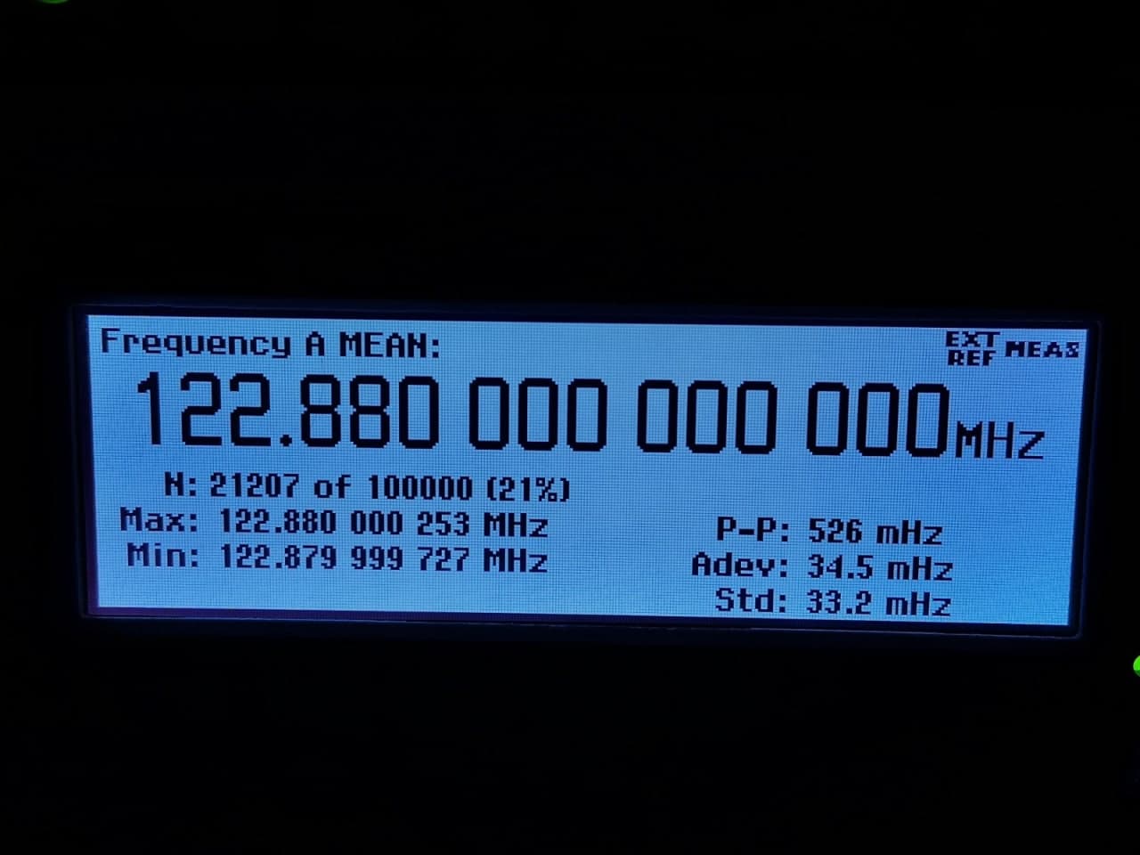

2.Достигнута относительная нестабильность: 8,2ppb, 8,3ppb, 4,1ppb, 8,8ppb, 11,6ppb, 8,7ppb.
3.Температура термостата: +37градС, +34градС, +30градС, +34градС, +33градС, +32градС соответственно.
4.Точных измерений при отрицательных температурах не проводил, ограничился заоконными минус 10 градЦ, потребление тока стабилизировалось около 120мА.
5. В комнатных условиях от стабилизированного источника (7808) потребление при первом включении было около 0,22А, через 2 минуты падало и стабилизировалось в районе (55-64)мА.
6.Для измерений частоты использовал частотомер Agilent Technologies 53181A с опцией дополнительного опорного генератора стабильностью 1х10-10 или 0,1ppb.

Генератор в депроновой коробочке
склеенной клеем TITAN или МАСТЕР
8.Заклеенные TCXO
Синий ПЭЛШО-0,31 - корпус. синих может быть ДВА,
ПЭВ-0,31 - выход 25МГц,
Красный - +8В СТАБИЛИЗИРОВАННЫЕ. Нужен отдельный стабилизатор типа 7805 с парой конденсаторов 0,1мкФ.
Ток потребления сразу после включения - около 90мА,
через несколько минут падает до (20-40)мА и плавно изменяется в этих пределах.
Имеется в виду, что сам генератор находится при комнатной температуре.

*если кого-то пугает сложность регулировки и нет высокостабильного частотомера, то это не беда.
Смысл настройки - поймать точку перегиба.
Когда с нагревом частота падает, а потом начинает возрастать.
Вот там и нужно остановиться.
А для этого подойдет ЛЮБОЙ частотомер и временная замена резистора R2* на подстроечный.
Да, Вы не будете знать точное значение стабильности своего ОГ, но высокую стабильность Вы точно получите!

Генератор 25МГц для LNB
Сообщение EU2AA »
Один из изготовленных генераторов приспособил для LNB
Плата изготовлена резаком и из обрезков подходящих плат.
В LNB по отдельному кабелю RG-58CU длиной 25 метров подается аналоговый сигнал, очищенный от всех гармоник,
уровнем (5-10)dBm.
Если пустить прямоугольник в кабель, то в головке он засорит 29-й гармоникой спектр частоты 739МГц, а 419-й гармоникой - 10489МГц, нужен именно ФНЧ! Чтобы вычистил ВСЁ выше 25МГц!
Посмотрел анализатором спектра цифровой сигнал - это сумма нечетных гармоник 25МГц. До 3ГГц с вполне солидными уровнями.

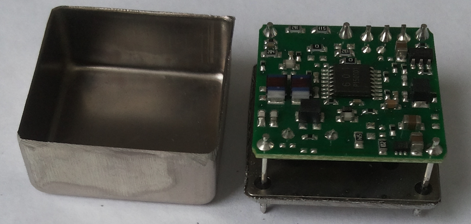

Достал из сусеков термостат от "Р-154" с целью изготовить на его основе стабильный,опорный генератор 25 мгц для LNB.Есть кварц на 100 мгц гармониковый,наверняка, но в в схеме где он работал возбуждался на 10-й гармонике.Дальше делитель на 4 и ФНЧ.Интересно, разместить в термостате один резонатор,или весь блок генератора.Размеры позволяют.На лампе такой вопрос бы не стоял.Лампы вообще стабильнее в этом отношении.
Сообщения: 930
Откуда: Молодечно
Re: Доработка LNB
Сообщение EU2AA »
VERN писал(а):Достал из сусеков термостат от "Р-154" с целью изготовить на его основе стабильный,опорный генератор 25 мгц для LNB.Есть кварц на 100 мгц гармониковый,наверняка, но в в схеме где он работал возбуждался на 10-й гармонике.
Кварцы возбуждаются на НЕЧЕТНЫХ механических гармониках: 1-й, 3-й, 5-й.... и.т.д. У Вас, скорее всего 5-я, либо 7-я.
VERN писал(а):Дальше делитель на 4 и ФНЧ.
74LVC74APW 10 штук на Али за $1 с доставкой, сам покупал
VERN писал(а):Интересно, разместить в термостате один резонатор,или весь блок генератора.Размеры позволяют.
Весь генератор. Однозначно.
VERN писал(а):На лампе такой вопрос бы не стоял.Лампы вообще стабильнее в этом отношении.
Согласен, лампа или полевой транзистор, как здесь
схема
