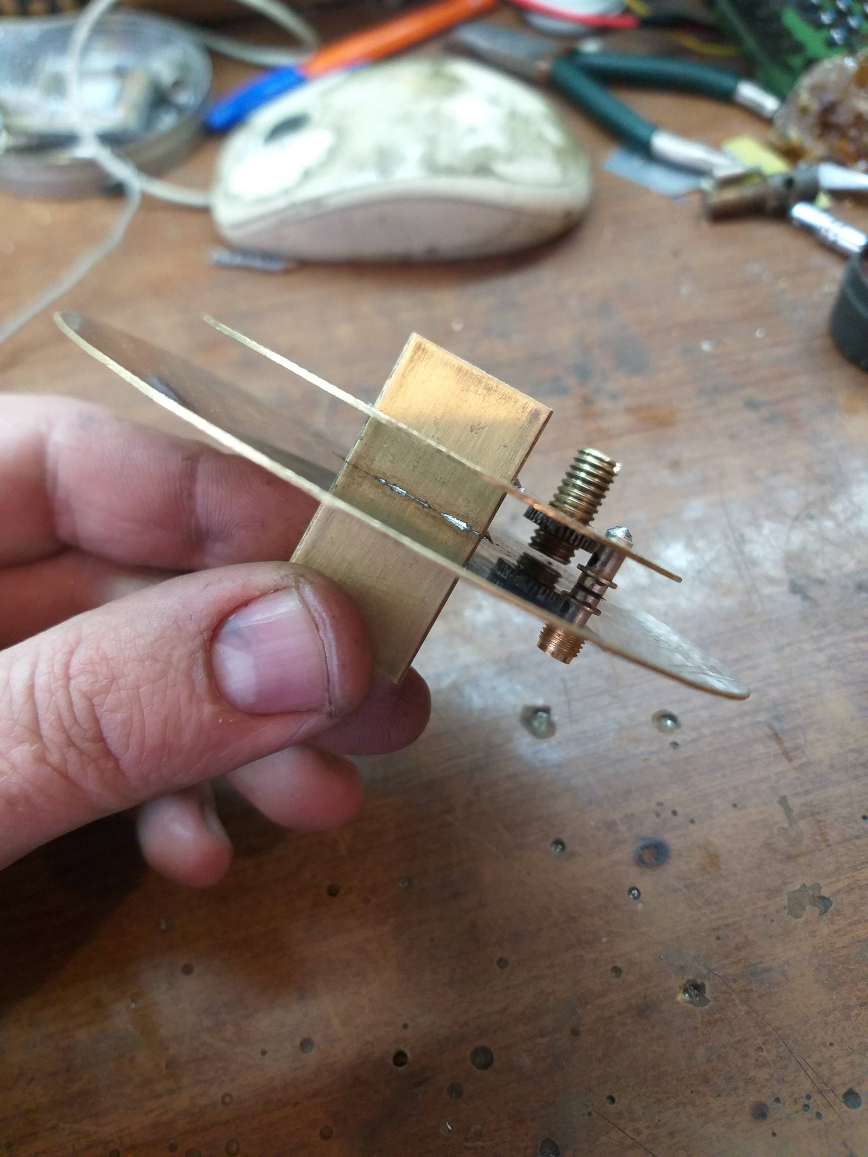

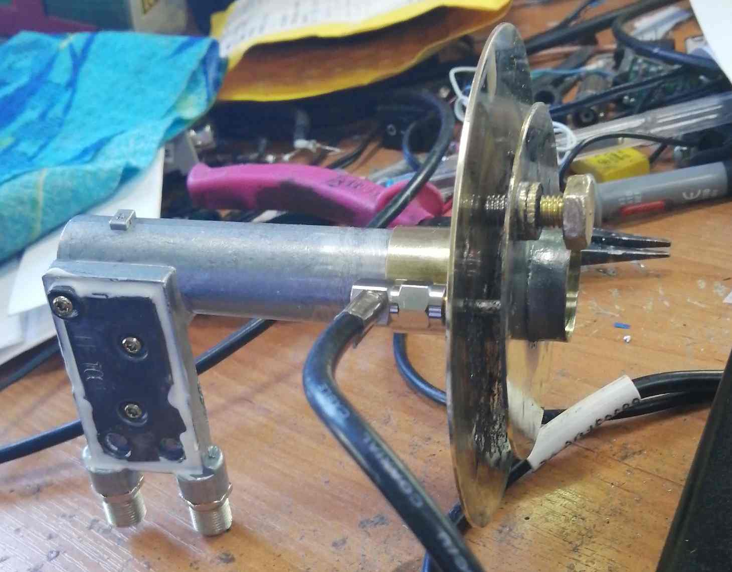

Выкладываю, что у меня получилось за три дня работы.

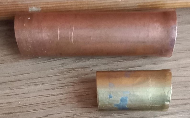

Все мои самодельные "параболы" с цент.фокусом,поэтому получился такой узел крепления,с тремя "ушами"для штанг.Центральное металл.кольцо попалось готовое и очень удобное.Конвертер крепиться прямо за "хорн"-рупор двумя полукольцами за наплыв от бывшей пластмасс.защитной крышки.
Латунная труба для волновода от какой-то гигантской люстры,толстостенная,что позволило сделать в ней примитивный переход к прямоугольному волноводу"головки".Если они работают и без парабол.отражателя,то с потерями в этом месте, наверняка, можно не считаться.Кстати, при такой конструкции "головка"совершенно не пострадала и её можно использовать для других экспериментов,в том числе и по прямому назначению.
Рефлектор "патча" из двухстороннего стеклотекстолита 2мм, внешние стороны не спаивал,а только внутренние (припаяны к трубе).Наверное, здесь можно было обойтись и односторонним.
Вибратор из посеребряной латуни 1мм. Были такие крышки-чехлы блоков аппаратуры.
Зазор между элементами- пластинами 7мм (не центрами).

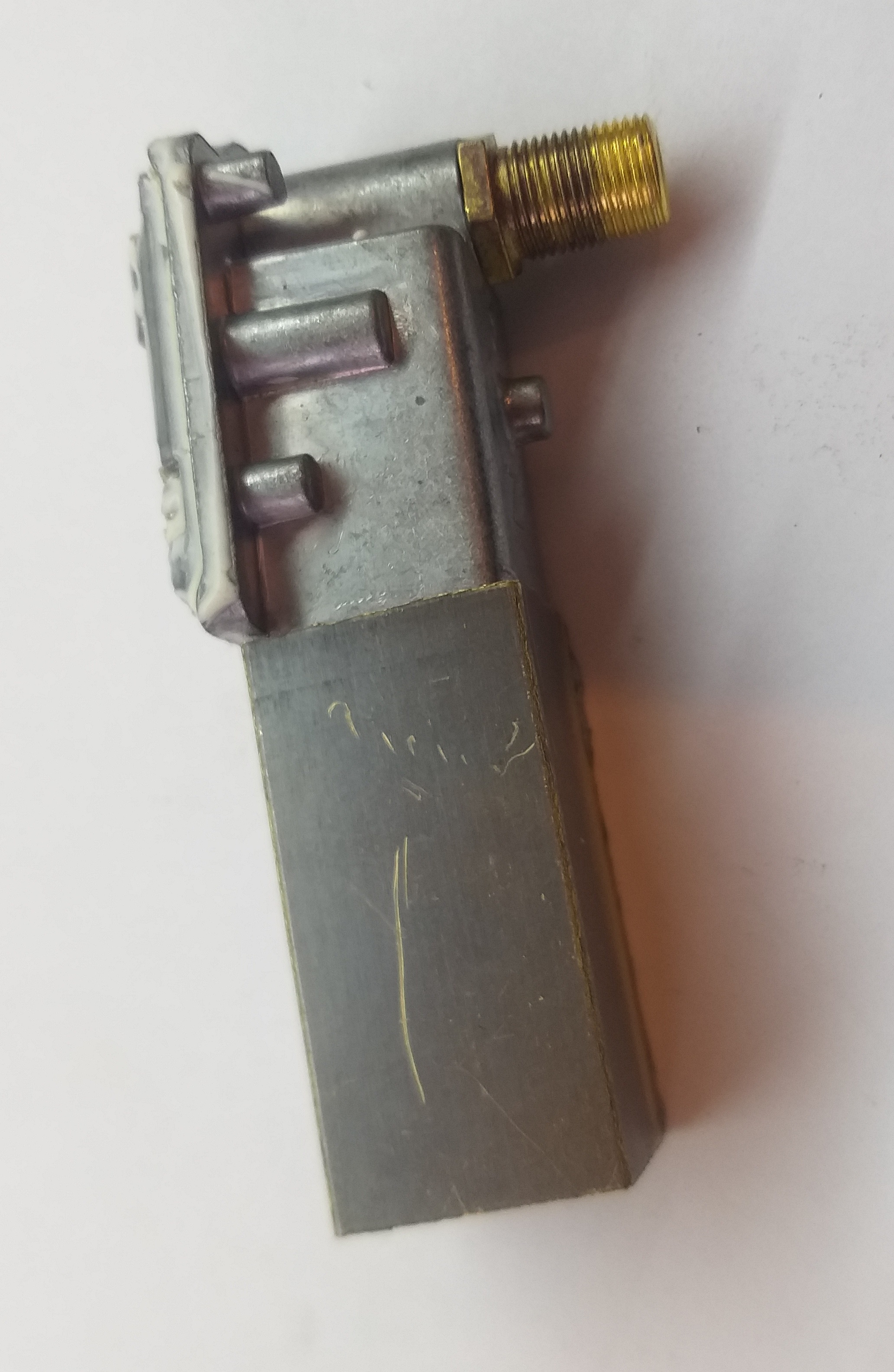

Т.к. приборов на эти частоты нет, передающую часть испытал пока только по индикатору поля (М476+Д405 параллельно). В качестве генератора уже собранный трансвертер .Регулировка К.С.В. действует:макс.отдача при зазоре рег.болт-рефлектор чуть меньше 1мм. Диаграмма направленности тоже явно выражена(как у автора примерно 90 град.)Что для моей"параболы"с F/D=0,5 и углом раскрытия 105 град.довольно приемлемо. Коэффициент эллиптичности круговой поляризации проверить не удалось.

VERN писал(а):Т.к. приборов на эти частоты нет, передающую часть испытал пока только по индикатору поля (М476+Д405 параллельно). В качестве генератора уже собранный трансвертер .Регулировка К.С.В. действует:макс.отдача при зазоре рег.болт-рефлектор чуть меньше 1мм. Диаграмма направленности тоже явно выражена(как у автора примерно 90 град.)Что для моей"параболы"с F/D=0,5 и углом раскрытия 105 град.довольно приемлемо. Коэффициент эллиптичности круговой поляризации проверить не удалось.
Юрий,
интересен Ваш оригинальный вариант сопряжения LNB с облучателем передатчика.
Настройка по полю - тоже хороший вариант, если нет КСВ-метра.
Зазор - менее 1мм, тому косвенное подтверждение.

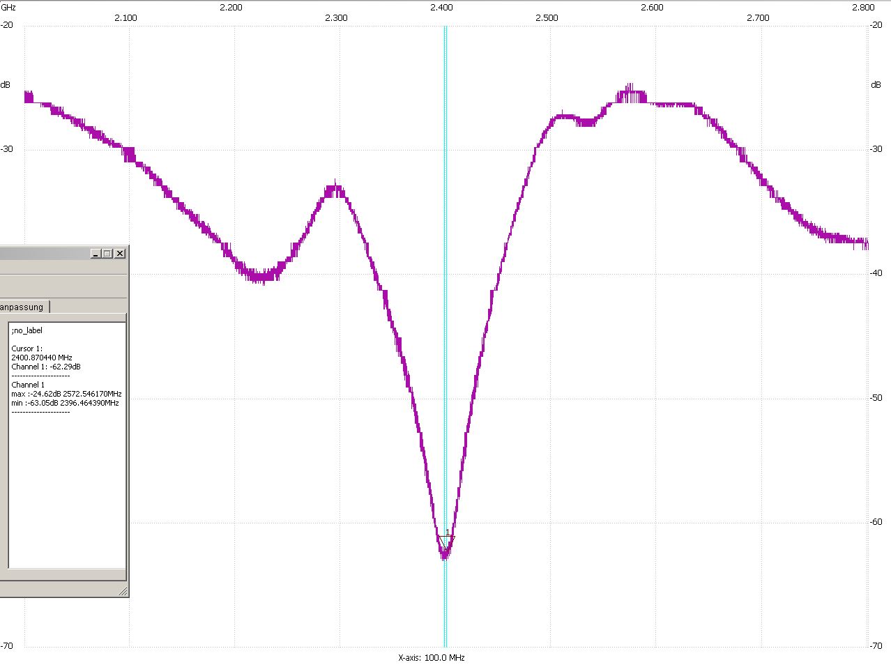

eu1aq писал(а):Материал элементов - латунь 1.5 мм, расстояние между элементами - 6мм (по внутренним плоскостям), винт - латунь М6х0.75 длиной 16 мм, гайка - латунь. Разъем SMA был поставлен угловой, под печатный монтаж (для минимизации высоты). Втулка на SMA - из центрального контакта СР50-164ФВ.
Характеристика снималась сразу после сборки, без подстройки.
На 2400МГц КСВ=1,023, Валерий, поздравляю!

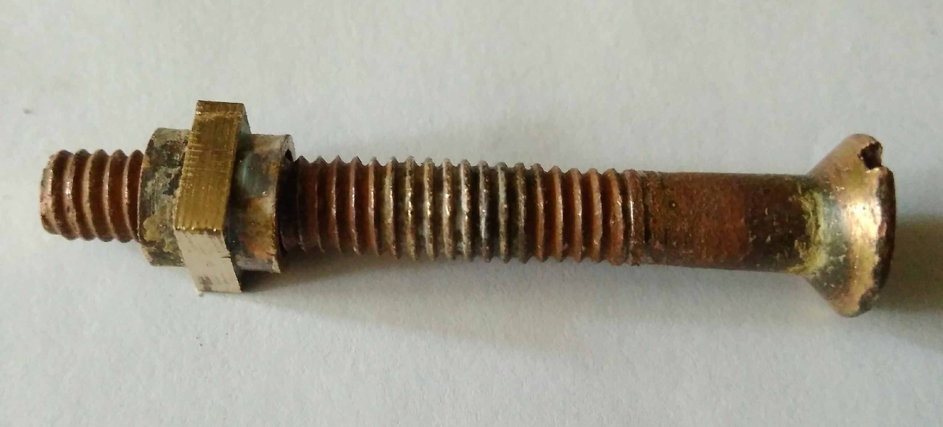

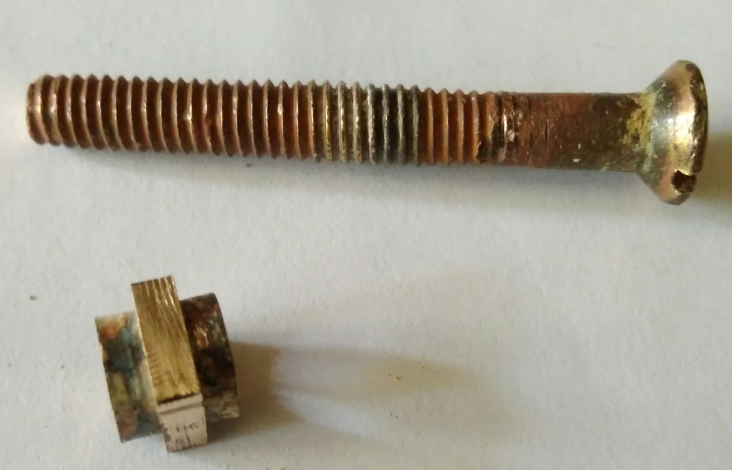

Касательно регулировочный винтов... Наводя порядок в кладовке, обнаружил случайно не долетевший до мусорки старый слив от раковины. Времен до обретения независимости... Вывернул винтик (М5х1) , с гаечкой пришлось повозиться - пластик оказался сродни мотороловскому. В процессе очистки оказалось, что детальки - чисто медные! Из старой доброй твердой меди, типа М2Т... Гаечка имеет весьма привлекательную конструкцию - если засверлить в диске отверстие по её внешнему диаметру, её можно вставить как буксу и пропаять с обеих сторон диска. Противоположная поверхность гаечки стачивается до квадратной середины. При желании, можно сточить и часть квадрата, но IMHO - это лишнее. Увеличение высоты гайки по сравнению с обычной, 6-гранной, даёт бОльшую устойчивость винту. В моем случае, винт имеет небольшой люфт, почему то меньший к средней части. Но это вполне компенсируется контргайкой с гровером (или без). Резьбы легко очищаются плашкой и метчиком с применением чего-нибудь типа зубной пасты или WD44 ... Головку винта можно сточить до желаемого диаметра, зажав винт в дрель и приложив напильник... Да, и не забыть выровнять до плоскости нижнюю часть винта.

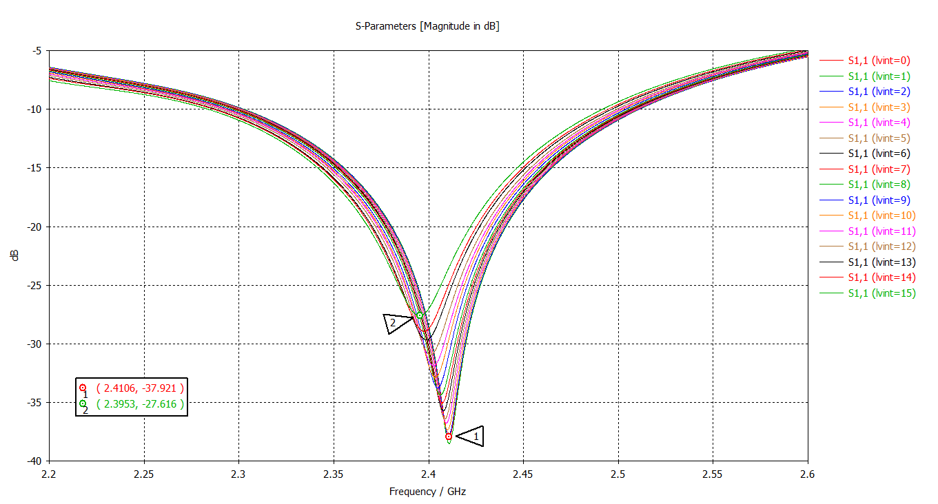

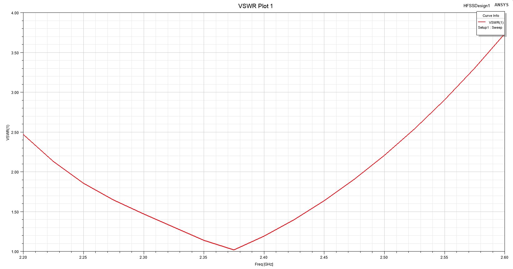

UA1CFM смоделировал облучатель
Замечено, что из-за торчащего настроечного винта ДН=(100-120) градусов косит на 11 градусов, поэтому рекомендуется ориентировать патч винтом ВВЕРХ, либо ВНИЗ.
S-параметры облучателя
ГРУБОЙ и ТОЧНОЙ настройкой можно настроить КСВ практически в 1,0 на любую частоту от 2,3 до 2,45 ГГц, поэтому размеры деталей уже не так критичны. S-параметры это подтверждают.
Настроечный винт хоть и торчит неэстетично, зато настройка простая.
КСВ

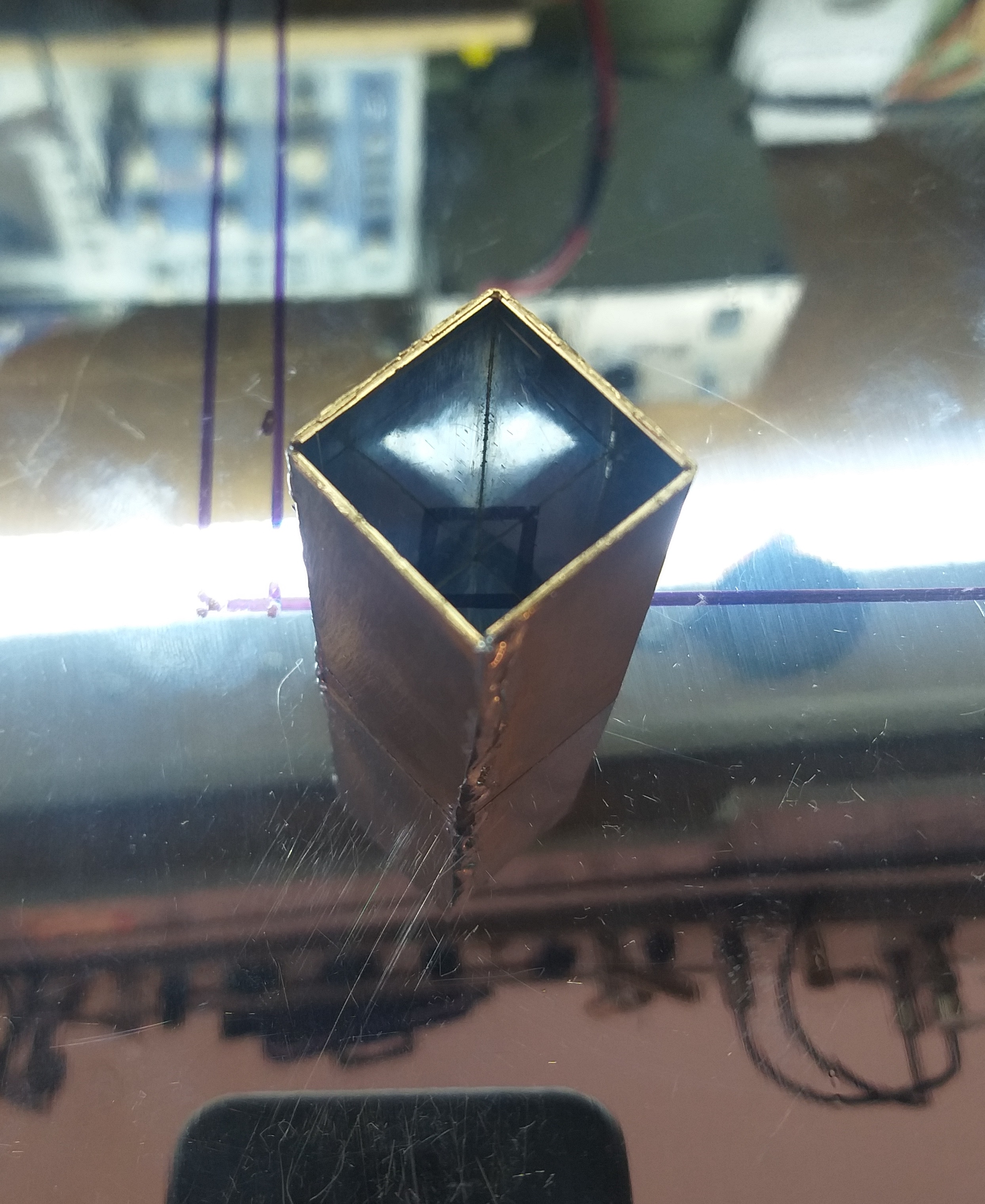

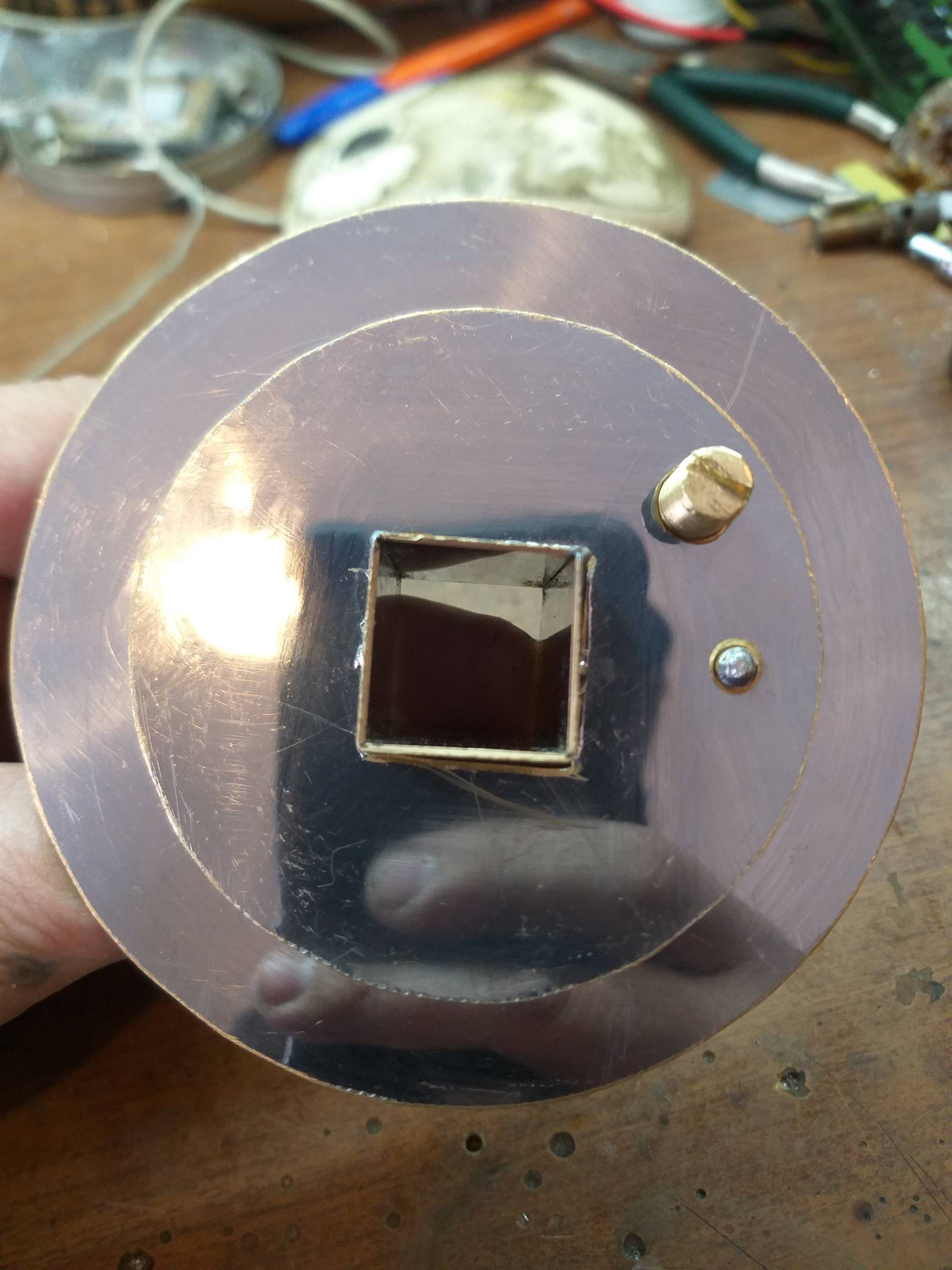

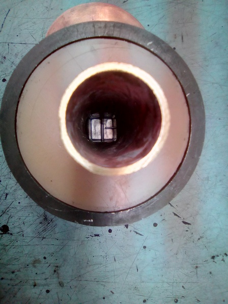

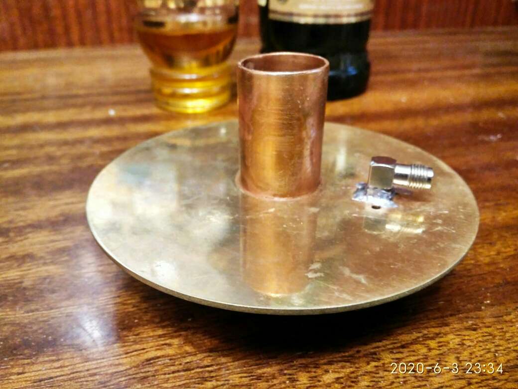

Всем привет! Вот начал делать патч, сделал волновод из пластины глянцевателя, блестящей стороной во внутрь. Пластина большая из нее выйдет 2 круга, но смущает что она толщиной 0.8мм, пойдет такая? Разъем только такой. Болт думаю отпилить от транзистора кт904 или кт907 или возьму жало от паяльника и нарежу резьбу.
Сообщения: 930
Откуда: Молодечно
Re: Дисковый двухэлементный облучатель 2,4ГГц
Сообщение EU2AA »
R8CDB писал(а):волновод из пластины глянцевателя, блестящей стороной во внутрь. Пластина большая из нее выйдет 2 круга, но смущает что она толщиной 0.8мм, пойдет такая?
пойдет,
блестящей внутрь - это правильно.
Проверьте заранее, чтобы надевался на LNB.
R8CDB писал(а):Разъем только такой.
подойдет
R8CDB писал(а): Болт думаю отпилить от транзистора кт904 или кт907 или возьму жало от паяльника и нарежу резьбу.
лучше толстое жало паяльника, можно нарезать резьбу М6 или М5,
но еще проще от слива раковины, обсуждался на ПРЕДЫДУЩЕЙ странице этой же темы.

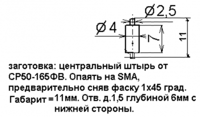

Че то не могу разобраться как сделать втулку с разъема сма. Нужно подобрать трубочку диаметром 4.5мм припаять к рефлектору в нутри будет проходить удлиненная центральная жила разъема и запаиваться в вибратор? Или найти кусок проволоки диаметром 4,5мм одним коном припаять к центральной жиле разьема, вторым к вибратору (но у вибратора по эскизу отверстие 1,6мм, нужно сделать переход с 4,5мм на 1,6мм с длиной перехода равной толщине пластины вибратора?) Набросал эскиз с непонятными размерами.
Сообщения: 930
Откуда: Молодечно
Сообщение EU2AA »
В этой же Теме на странице 1 есть рисунки, проверенные,

Сообщение R8CDB »
Вот нашел шпильку правда на 8мм или лучше переточить под резьбу на 6мм?? Заготовка под гайку из шестеренки. Центральный контакт от ср-50 такой использовать?
Сообщения: 930
Откуда: Молодечно
Сообщение EU2AA »
R8CDB писал(а):Вот нашел шпильку правда на 8мм или лучше переточить под резьбу на 6мм?? Заготовка под гайку из шестеренки. Центральный контакт от ср-50 такой использовать?
Дмитрий,
центральный штырь от СР50 такой, как нужно.
Оставьте резьбу 8мм, с М8 настраивается лучше.
Диск вибратора прихватИте только на ДВЕ точки,
будет возможность менять расстояние 7мм - это эффективный способ настройки КСВ на нужную частоту.
*все таки ВЫ ПЕРВЫЙ, кто изготовит патч с квадратным волноводом!

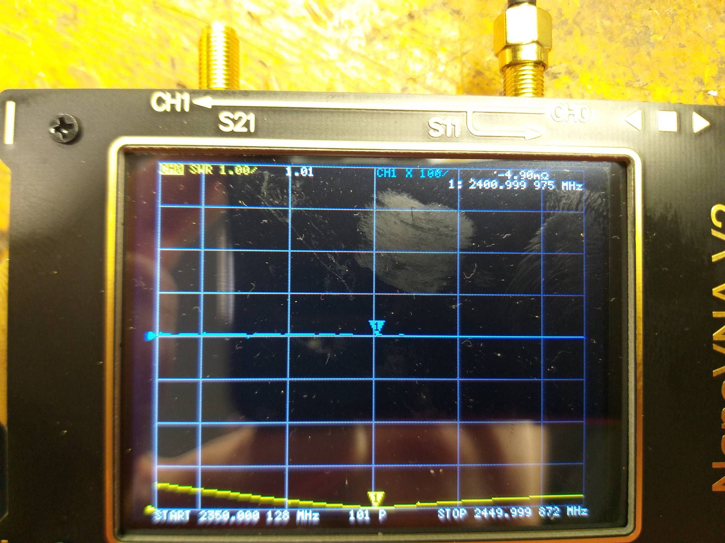

В общем все сделал, осталось настроить. Жду нано вна, едет где то в России. Как придет выложу измерения.
Сообщения: 930
Откуда: Молодечно
Сообщение EU2AA »
Дмитрий,
промашка с поляризацией,
перепутаны точка запитки и винт настройки нужно наоборот.
Посмотрите здесь:
https://eu2aa.com/photo/Patch01.jpg
https://observablehq.com/@eu2aa/patch-2-4ghz-v-2
*это часто случается,
хорошо, что Вы ещё не припаяли вибратор к трубе.
Облучатель должен быть с Левой круговой поляризацией (LHCP).
При установке на параболу переизлучается как Правая круговая поляризация - RHCP
Сообщения: 6
Зарегистрирован: 03 фев 2022 08:09
Сообщение R8CDB »
Блин точно, переделаю, хорошо хоть материал остался :-)

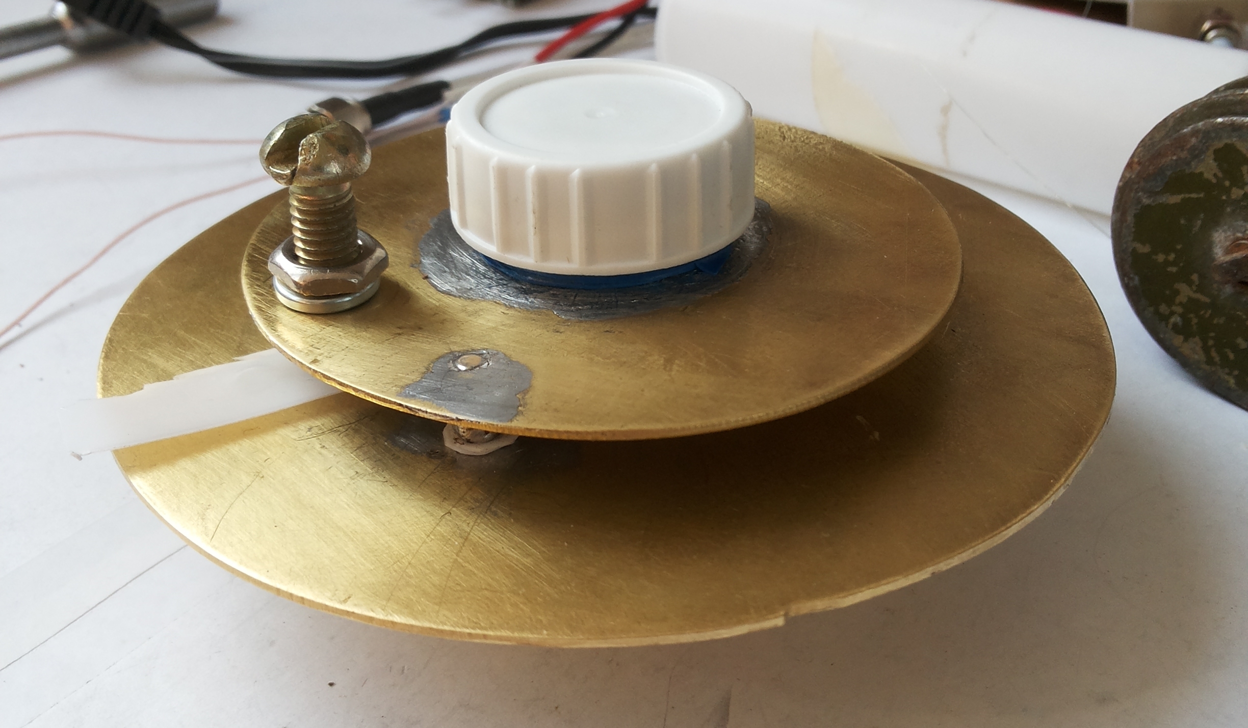

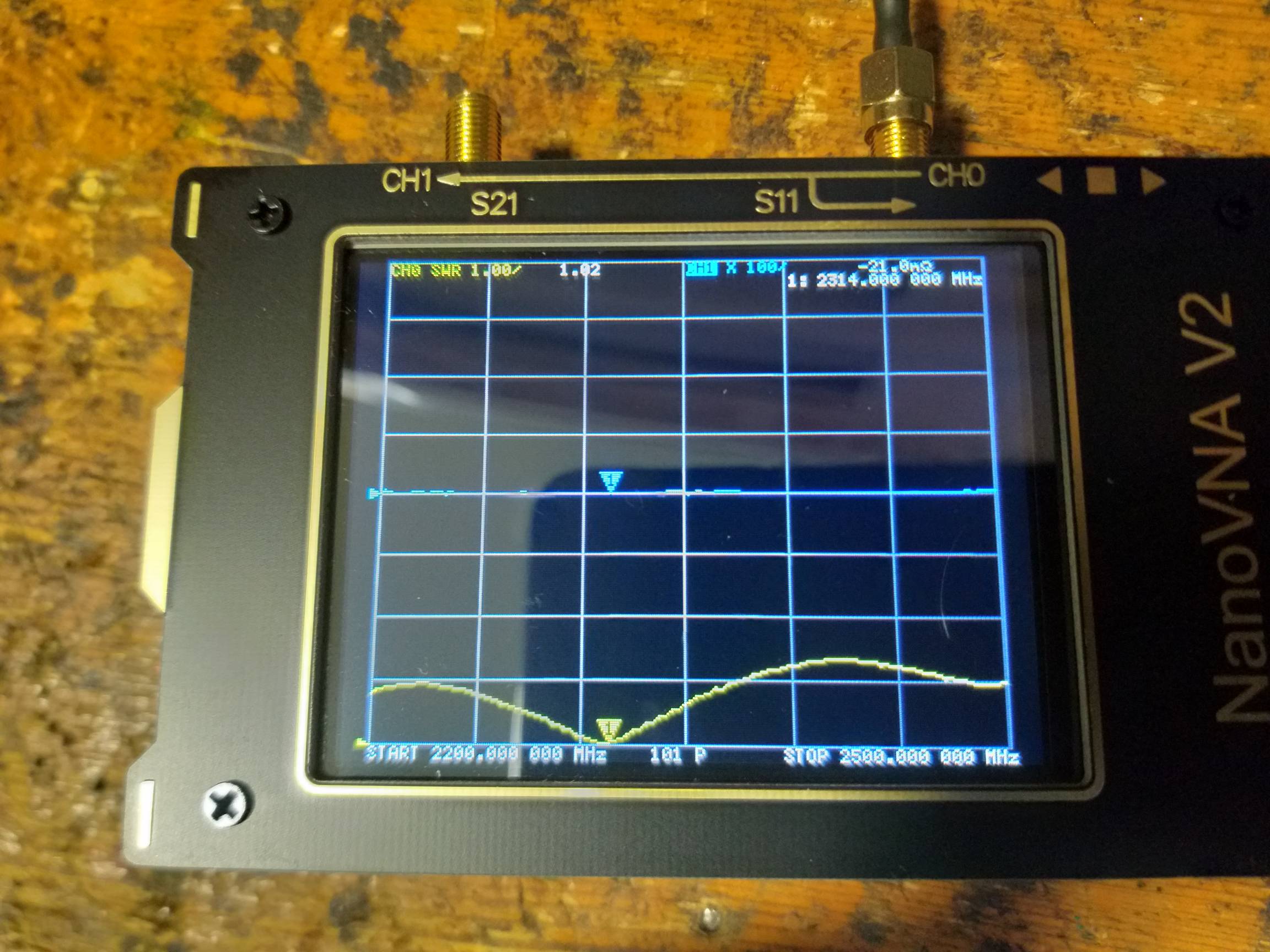

Пришел анализатор получилось минимум ксв (при кручении болта) 2300МГц. Надо уменьшить диаметр вибратора? Буду переделывать.
Сообщения: 930
Откуда: Молодечно
Сообщение EU2AA »
Дмитрий,
Новый делать не нужно.
Отпаяйте вибратор от разъема и перепаяйте гайку на обратную сторону.
Ответил на Ваше письмо, посоветовал Вам уменьшить диаметр вибратора с Ø71,5мм до Ø69,5мм.
Однако рассмотрев показания Вашего прибора увидел, что минимум КСВ на 2320МГц.
Тогда нужно уменьшить диаметр вибратора с Ø71,5мм до Ø69,9мм.
Обчертите штангенциркулем край диска - 0,8мм и спилите его.
Можно напильником, можно вибратор зажать в болгарку вместо диска.
Болгаркой осторожно! Можно снести и 2 и 5мм в один момент!
Мне приходилось спиливать вибратор припаянный намертво,
Заложил между дисками кусок картона с прорезью 22мм (чтобы предохранить рефлектор от царапин) и
за 15 минут напильником снес этот 1мм по кругу.
Можно проявить осторожность и пилить в 2 этапа:
0,5мм - замер - еще 0,3мм - замер.
Если проскочите 2400, возвращаться вниз будет труднее. Придется раздвигать диски.
Если увеличивать зазор с 7мм до 10мм, то частота идет вниз.
Если уменьшать с 7мм до 5мм, то вниз.
Сообщения: 6
Сообщение R8CDB »
В общем настроил! Огромное спасибо Владимиру за советы, от меня респект и уважуха :dr_ink:
Весь патч сделан из листа глянцевателя 0.8мм. Диаметр рефлектора 100мм, вибратора 69мм, расстояние между элементами 7мм. Болт диаметром 8мм зазор около 1мм плюс минус несколько десяток. КСВ получилось 1.01. Как то так. Теперь жду разьемы на кабель 1/2. Если все будет хорошо в конце следующей недели выйду на передачу.

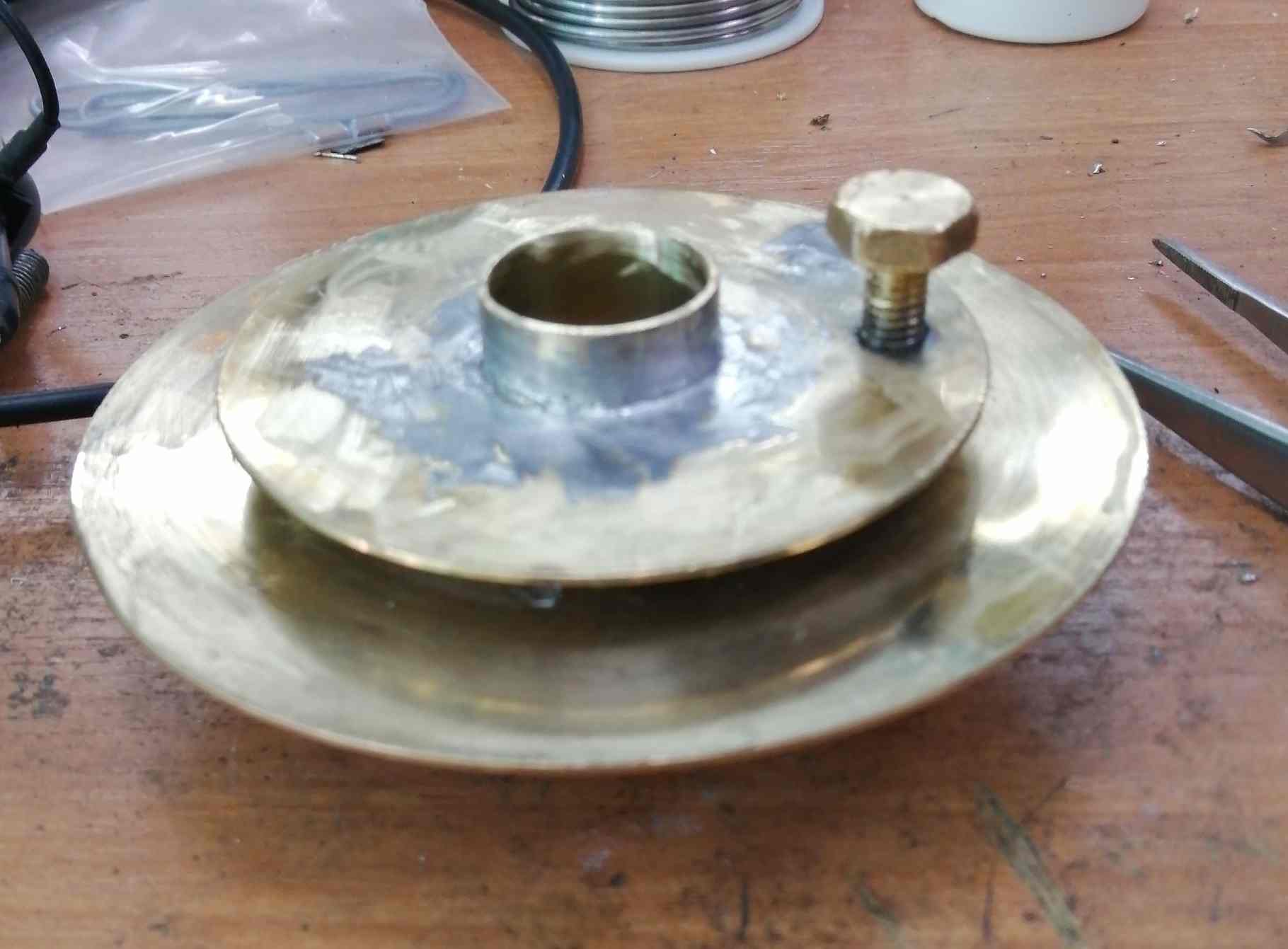

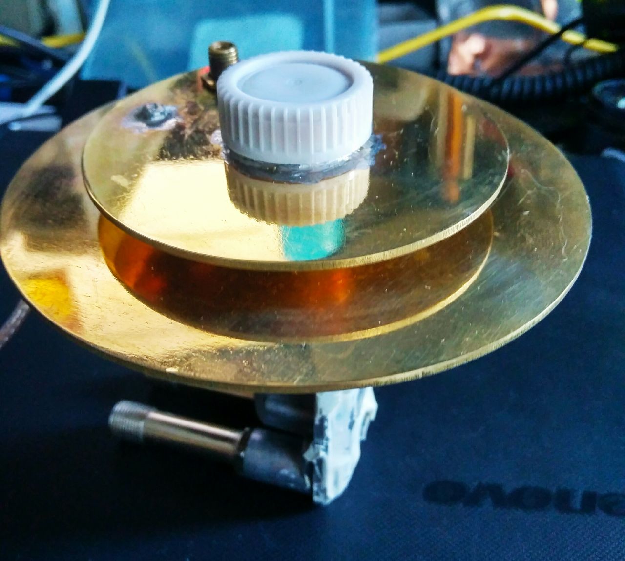

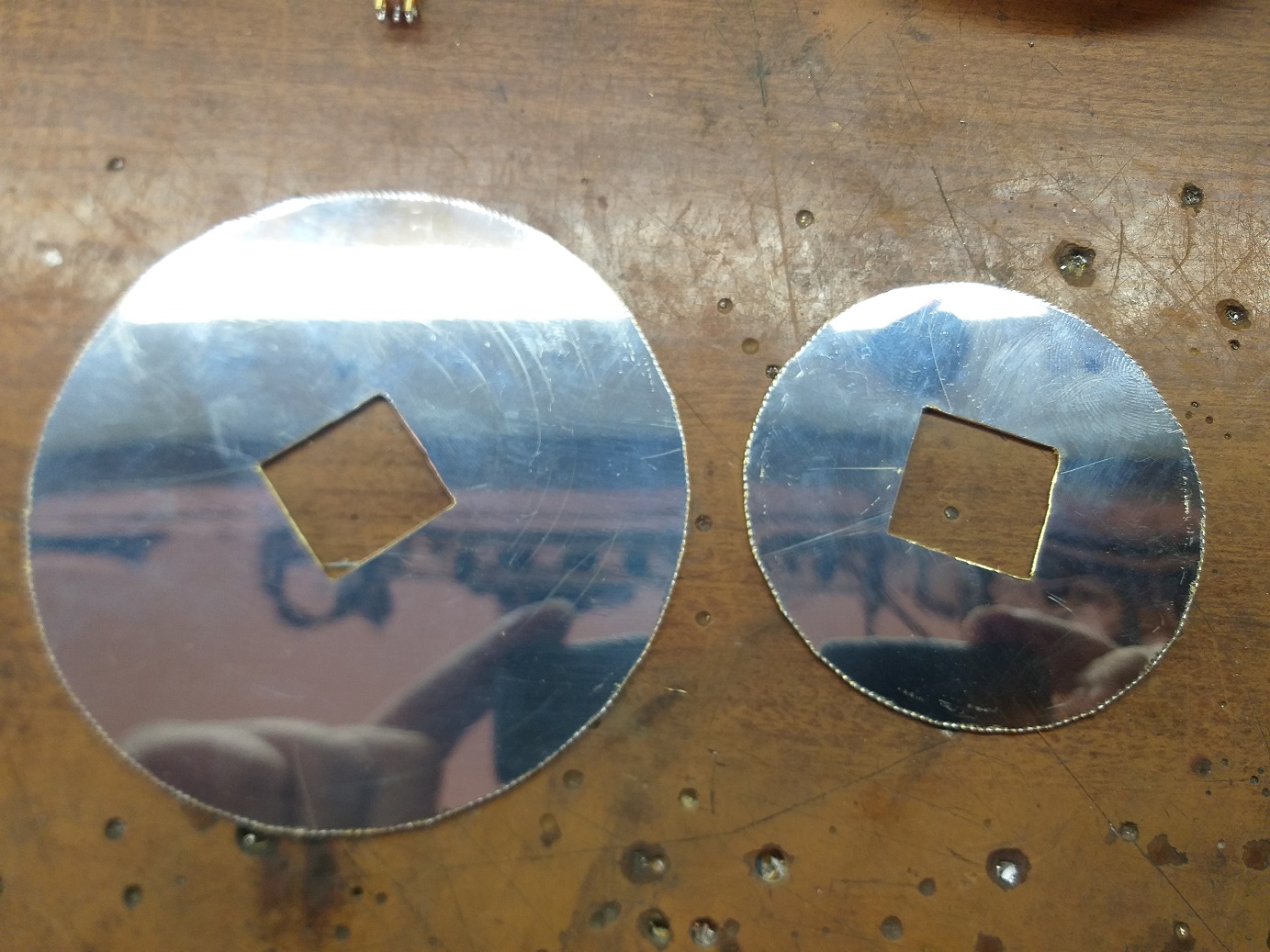

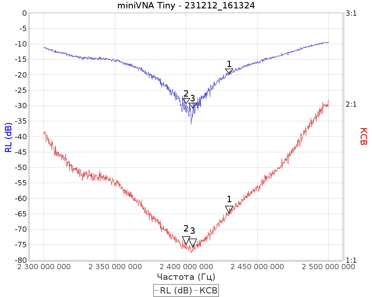

Изготовил очередной облучатель из китайской латуни толщиной 1мм.
Диски, по совету Михаила EU2CC, вырезал ножницами по металлу.
Последовательность изготовления и настройки
1.Вырезал два диска: рефлектор - Ø100мм и вибратор -Ø71,5мм.
2.Напаял диск рефлектора на трубку Ø22/Ø20мм (внешний и внутренний диаметры).
3.Напаял на рефлектор разъем СМА, а на его центральный вывод - штырь:
4.Напаял на диск вибратора низкопрофильную гайку М6, с внутренней строны.
5.Надвинул диск вибратора на трубку до зазора 7мм до рефлектора,
совместив вывод СМА. Без запайки диска вибратора и SMA, кратковременного контакта вполне достаточно для настройки.
6.С помощью miniVNA измерил КСВ, с хорошим КСВ настроился на 2360МГц.
7.Посчитал пропорцию 2400/2360=0,98
8.Умножил диаметр вибратора 71,5мм на этот коэффициент: 71,5 х 0,98=70,0мм.
Вывод: диаметр нужно уменьшить на 1,5мм, а радиус - на 0,75мм.
9.Обчертил диск вибратора по краю на 0,75мм и спилил напильником.
10. Измерил КСВ:
11. Опаял вибратор по кругу и повторил измерния:
КСВ=1,03 на 2401МГц.
см.
Patch_ATG.pdf
(177.65 КБ) 234 скачивания

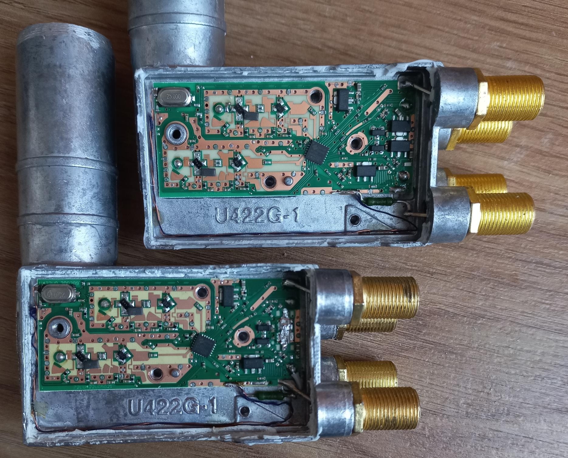

Наконец попали мне в руки два образца модернизированной головки IT-4077
После “обрезания” горна оказалось, что в месте среза Ø22,5/Ø20,5 мм, а трубка Ø22/ Ø20 мм.
Пришлось кромку около 5мм обстучать на наковальне. Удобнее всего такая,
но я такой пока не разжился, потому зажал в тиски сверло Ø13 мм и на хвостовике обстучал кромку, получился раструб. На глубине 5мм – Ø21,5 мм.
Срез головки обпилил снаружи до внутреннего Ø20,5 мм.
Состыковались с большим трением, длина стыка получилась 5мм.
Изнутри проверил пальцем наличие ступеньки и ничего существенного не нашупал. Это хорошо.
Трубку снял и на ней напаял облучатель
Доработанную головку состыковал с облучателем
Стык зафиксировал лентой из луженой жести и проклеил

Проверка облучателя на miniVNA
EW2MS.pdf
(195.83 КБ) 250 скачиваний
Проверил обе LNB по методике после доработки
