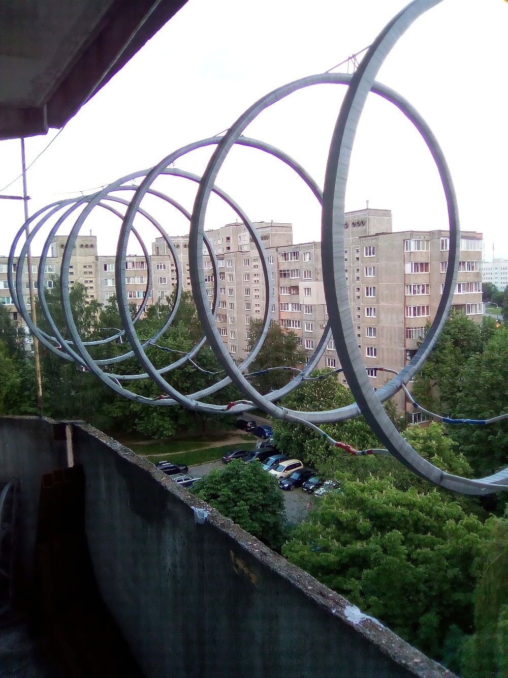

Сообщения: 22
Зарегистрирован: 17 янв 2018 18:30
Откуда: г.Минск
Re: Разработка компактных помехозащищённых антенн (0-30 МГц)
Сообщение ewmserge »
Всем, добрый день.
Потихоньку возвращаюсь к своей антенне.
Сделал ещё один выриант (на фото), который провесел всю зиму на балконе без изменения параметров.
Работает очень хорошо.
КСВ на всех радиолюбительских диапазонах от 1.8 до 28МГц не очень большой, удовлетворительный.
При точных расчётах можно добиться, практически, близкого к единице.
Для приёмника это не очень важно.
Бытовые шумы и помехи от транспорта подавляются прилично.
Согласование с коаксиальным кабелем через балун 1:4.
Конструкция хитрая, не как у обычных петлевых магнитных антенн.
Можно рассчитать резонансы на нужных частотах, что определяется размерами и количеством элементов.
Таких резонансов у антенны много.
Всё меряется разными анализаторами антенн.
У меня таких анализаторов несколько различных типов и все показывают нужные и рассчитываемые параметры.
Результаты замеров пока не выкладываю, делал их пару месяцев назад.
Хочу новые сделать, тогда и покажу.
Антенна на открытом балконе 7-го этажа, смотрит на ЮГ.
Слышно и Запад и Восток.
И американцев с канадцами и Африку, даже на простейший приёмник прямого преобразования.
В основном, слушаю на SDRplay RSP1.
На передачу не пробовал, нет позывного, только наблюдаю.
На передачу нужно тестировать с посторонней помощью.
Есть уже вариант антенны по такому принципу в раз десять компактнее.
Она в процессе изготовления.
Меня там спрашивали про сверхнизкие частоты.
Делал раньше вариант такой антенны, на этом же балконе висела, на частоты до 10-30 КГц.
В принципе, минимальная частота, на которой проявляется резонанс, зависит от количества элементов.
Можно сделать, хоть на 1кГц, что, кстати, очень интересно.

Там чем дело закончилось то? Какие результаты?

Почти Егоза, ну очень похоже
С характеристиками, извините, но я что то очень сомневаюсь. КСВ - показатель согласования, но ни как не показатель эффективности работы антенны.
Как то так.

EW2CC писал(а): 14 мар 2024 20:01... С характеристиками, извините, но я что то очень сомневаюсь...
Пока, на самом деле, никаких конкретных характеристик не приведено. Так, субъективные впечатления. Оперировать можно только цифрами. Да и по самой антенне изложение информации чисто "на пальцах". Если это известный класс антенн, можно привести ссылки на теорию, если что-то новое - подать приоритетную заявку на изобретение (патент) и изложить теорию самому, привести результаты измерений ... :-): По сути, обсуждать пока нечего. Магнтные приемные рамки, включая активные широкополосные (при правильных реализации и применении) - не панацея, но высокоэффективный инструмент. Для радиолюбительского применения, при нынешней тяжелой и хронически ухудшающейся ЭМО совсем не лишний. Кстати, MLA широко применяются в профессиональной, в т.ч. военной связи. Например:
USAP-Aperiodic-Loop-Antenna-data-sheet.pdf

EW2CC писал(а): 14 мар 2024 20:01 Почти Егоза, ну очень похож
Гы! "Егоза" (она-же "спираль Бруно") - эт антенна спиральная ... :-):
