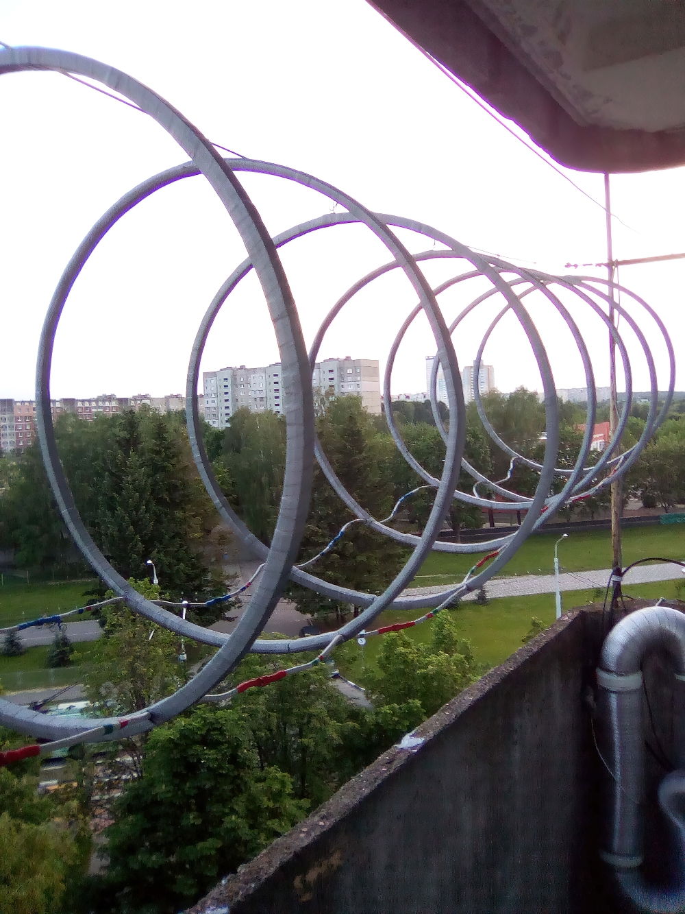

Более подробно об устройстве и прочем.
Антенна "висит/тестируется" у меня на стандартном незастеклённом балконе, 7-ой этаж, ул.Голубева, д.28 в г.Минске.
Спальный район города - Юго-Запад.
Балкон выходит на улицу, на Юг.
Внизу под балконом оживлённое движение транспорта, троллейбусы, автобусы, помех создают много.
На провод ничего не слышно.
На мою «чудо антенну» слышно на 7-ке (иногда) американцев, Азию и прочую экзотику для антенн таких размеров.
Помехи не забивают приёмник.
Диаметр антенны около метра.
Длина антенны зависит от количества секций.
С перекрытием 3.5-30МГц - длина до 2-ух метров и состоит из 8-ти секций.
Вариант 0-30MГц имеет 16 секций (или больше, чем больше, тем лучше) и длину около 4-х метров.
Антенна прекрасно работает на длинных и средних волнах.
На 1.8 слушаю практически без помех и это в городе с балкона над троллейбусами!
Сделаны замеры КСВ, не более 2-ух, без доводок и настроек антенны, во всех радиолюбительских КВ диапазонах.
Выход антенны симметричный.
Согласование с коаксиальном кабелем - балун 1:4.
В конструкции антенны только провод.
Ферриты используются только в балуне и в фильтре на коаксиальном кабеле.
Не размещаю фотографий и чертежей, чтобы "не позориться" среди "оголтелых" критиков
(шутка, скромный я).
Пока не будут сто раз проверены и подтверждены независимыми радиолюбителями реальные параметры антенны, это всё - разговоры.
Незаконченных вариант не показываю во избежание не нужной мне неконструктивной критики и теоретической демагогии.
Именно поэтому ищу, занимающегося практически антеннами, человека, чтобы совместно довести всё "до ума".
Могу добавить, что аналогов именно такой конструкции в Интернете я не нашёл.
Антенной пользуюсь уже несколько лет и очень доволен.
Хочется, чтобы и другие этому «чуду» порадовались.
Сергей.

Антенна - хитро завёрнутый диполь в виде составной магнитной рамки разнесенной в пространстве.
Рамка не замкнута.
Выход симметричный 200 Ом.
С коаксиальным кабелем согласуется балуном 4:1.
Антенна секционная разборная компактная, сделана из прочных секций ПВХ, соединяющихся коаксиальными разъёмами и экранированный провод бифиляркой внутри секций.
Количество секций - от одной, до "сколько места хватит".
Максимальное количество секций я делал - 32 штуки.
При этом антенна работала на килогерцах.
Размер 32-ух секционной - диаметр около 60 см, длина, около 4-х метров.
Вешается или горизонтально на неметаллическую «верёвку» или вертикально на неметаллический шест.
Возможна комбинация из нескольких противофазно подключенных антенн.
Пробовал такой вариант.
Можно сконфигурировать направленность и повышается чувствительность.
На данный момент ведутся интенсивные исследования и доработки.
Хотя антенна отвисела три зимы на балконе и были испробованы разные варианты, ещё есть над чем поработать, чтобы появился "товарный" вид и "закрыть" некоторые вопросы.

Всем, добрый день.
Потихоньку возвращаюсь к своей антенне.
Сделал ещё один выриант (на фото), который провесел всю зиму на балконе без изменения параметров.
Работает очень хорошо.
КСВ на всех радиолюбительских диапазонах от 1.8 до 28МГц не очень большой, удовлетворительный.
При точных расчётах можно добиться, практически, близкого к единице.
Для приёмника это не очень важно.
Бытовые шумы и помехи от транспорта подавляются прилично.
Согласование с коаксиальным кабелем через балун 1:4.
Конструкция хитрая, не как у обычных петлевых магнитных антенн.
Можно рассчитать резонансы на нужных частотах, что определяется размерами и количеством элементов.
Таких резонансов у антенны много.
Всё меряется разными анализаторами антенн.
У меня таких анализаторов несколько различных типов и все показывают нужные и рассчитываемые параметры.
Результаты замеров пока не выкладываю, делал их пару месяцев назад.
Хочу новые сделать, тогда и покажу.
Антенна на открытом балконе 7-го этажа, смотрит на ЮГ.
