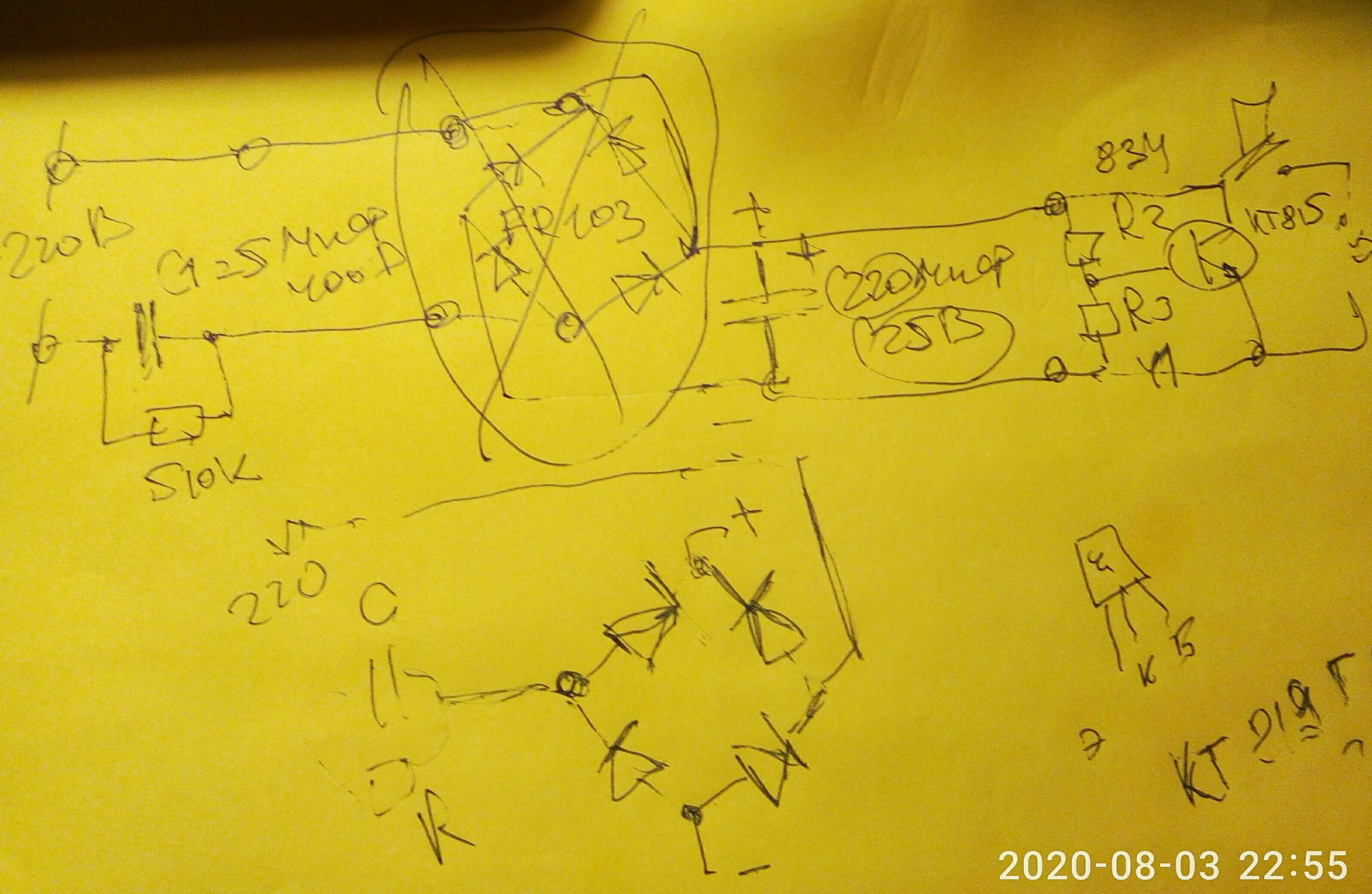

помощь нужна от схемостроителей
стал вопрос, сделать безтрансформаторный блок питания на 14в для, приемника с потреблением 300мА . схемку быстро примерно нарисовал с расчетом, вот и сам вопрос кто что подобное делал и что вышло? поправьте, в нужное направление отошлите. (д)бобра

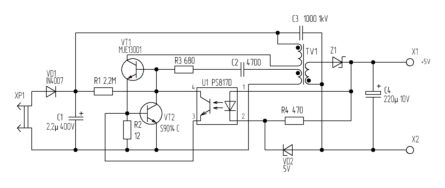

- Сообщения: 917
Схемотехника дешнвого AC-DC ~220V --> +14V
Самый простой путь.
Берем сетевое зарядное устройство ~220V ---> +5V. У него вот такая схема: -
Нам стоит стабилитрон VD2 КС139 (хотя на схеме и написано 5V), потому этот AC-DC выдает +5В и держит ток до 1А.
Попадались такие же на 2А.
Если поставить КС512А, то будет около +12,5В.
Чтобы получить +14В, нужно скомбинировать стабилитрон на напряжение около 14В, например КС168 - 2шт.
Еще нужно увеличить ВТОРИЧНОЕ напряжение трансформатора TV1.
Поднимаем вывод диода Z1 1N4001, который подключен к обмотке
и доматываем 4 витка проводом ПЭВ-0,2мм, не разбирая трансформатора. Там большой зазор.
Один конец дополнительной обмотки из 4 витков запаиваем в плату, а второй - к поднятому выводу диода Z1 1N4001. -
Конденсатор С4 220,0мкФ х 10В сразу взорвется, лучше заменить на 25В.
Номинал 220,0мкФ увеличивать НЕ СТОИТ, VD1, VT1 и VT2 могут не выдержать броска тока.
По мощности +5В х 1А, то же, что и +14В х 0,3А.
Ставлю их в разные БП для вспомогательных напряжений,
Включаю в сеть, основной БП выключен, а вспомогательный работает постоянно.
*переделал таких штук 20 на напряжения +8В и 13В.
**пару штук через год- два сдохли, остальные работают.
*** покупал в уцененках подешевке

А как с помехами от такого зарядного устройства, человек вроде для приемника спрашивал?
От себя скажу что такие схемы как нарисовано uc3iag, с дополнительным конденсатором, работают исключительно плохо! Потребление нагрузки меняется, а с ним и напряжение с моста. Конденсатор который подписан 220,0х25В должен быть на 350В чтобы не взрываться при отключенной нагрузке. Приемник, в отличие от зарядного устройства, потребляет ток рывками на пиках громкости. В общем природу простых трансформаторов обхитрить сложно.

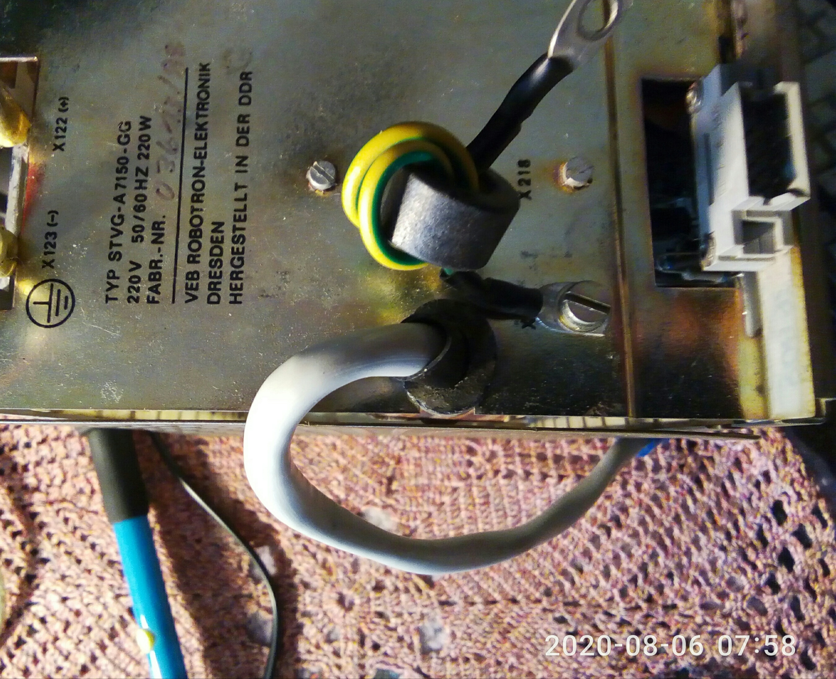

всем (д)бобра, надобность самому что ваять отпала! с мусорки подобрал импульсник еще гдровский и о чудо в рабочем состоянии.

Re: помощь нужна от схемостроителей
справо на фотке, серый разъем на пять пар. попробую перемкнуть для,выбора др напряжения.

Применять нарисованную схему на постоянной основе категорически нельзя т.к. нет развязки с фазой сети. Рано или поздно подключенное к этому ИП устройство коснётся чего-то заземлённого и сгорит. Возможно поражение пользователя током.
