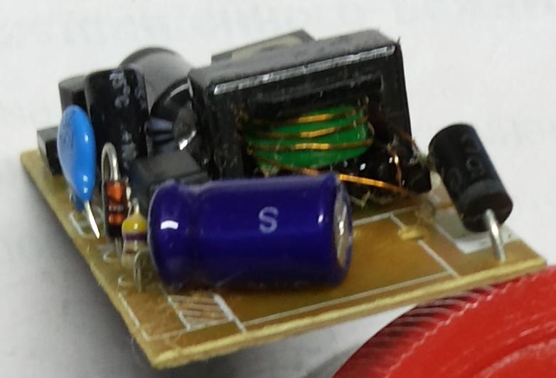

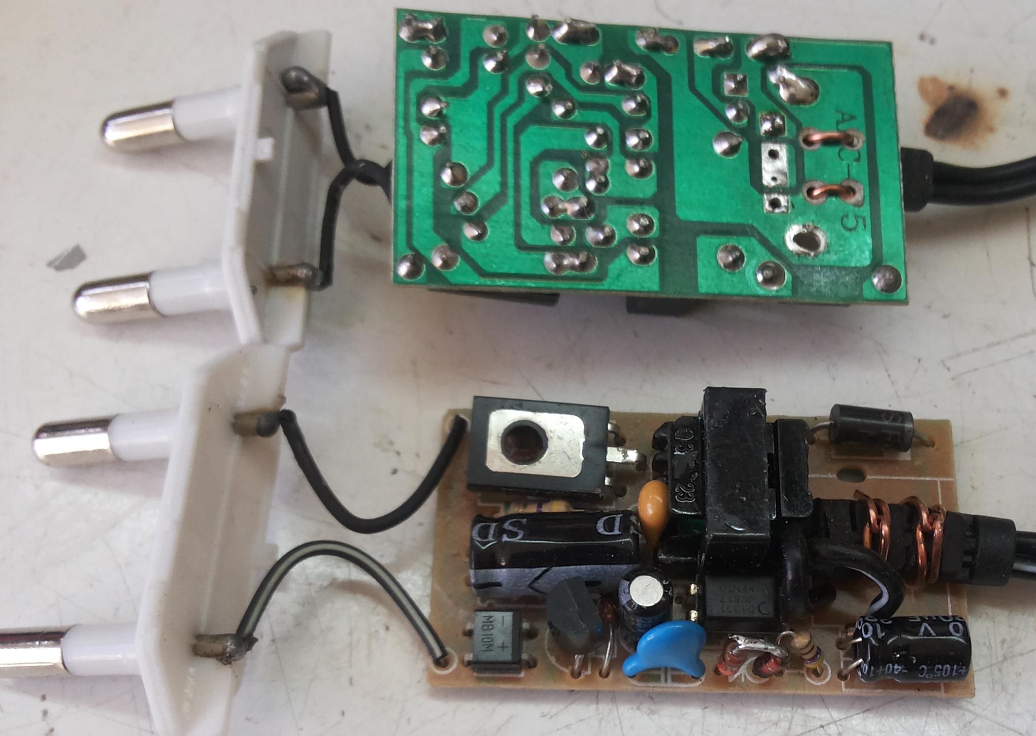

Берем сетевое зарядное устройство ~220V ---> +5V. У него вот такая схема: -
Нам стоит стабилитрон VD2 КС139 (хотя на схеме и написано 5V), потому этот AC-DC выдает +5В и держит ток до 1А.
Попадались такие же на 2А.
Если поставить КС512А, то будет около +12,5В.
Чтобы получить +14В, нужно скомбинировать стабилитрон на напряжение около 14В, например КС168 - 2шт.
Еще нужно увеличить ВТОРИЧНОЕ напряжение трансформатора TV1.
Поднимаем вывод диода Z1 1N4001, который подключен к обмотке
и доматываем 4 витка проводом ПЭВ-0,2мм, не разбирая трансформатора. Там большой зазор.
Один конец дополнительной обмотки из 4 витков запаиваем в плату, а второй - к поднятому выводу диода Z1 1N4001. -
Конденсатор С4 220,0мкФ х 10В сразу взорвется, лучше заменить на 25В.
Номинал 220,0мкФ увеличивать НЕ СТОИТ, VD1, VT1 и VT2 могут не выдержать броска тока.
По мощности +5В х 1А, то же, что и +14В х 0,3А.
