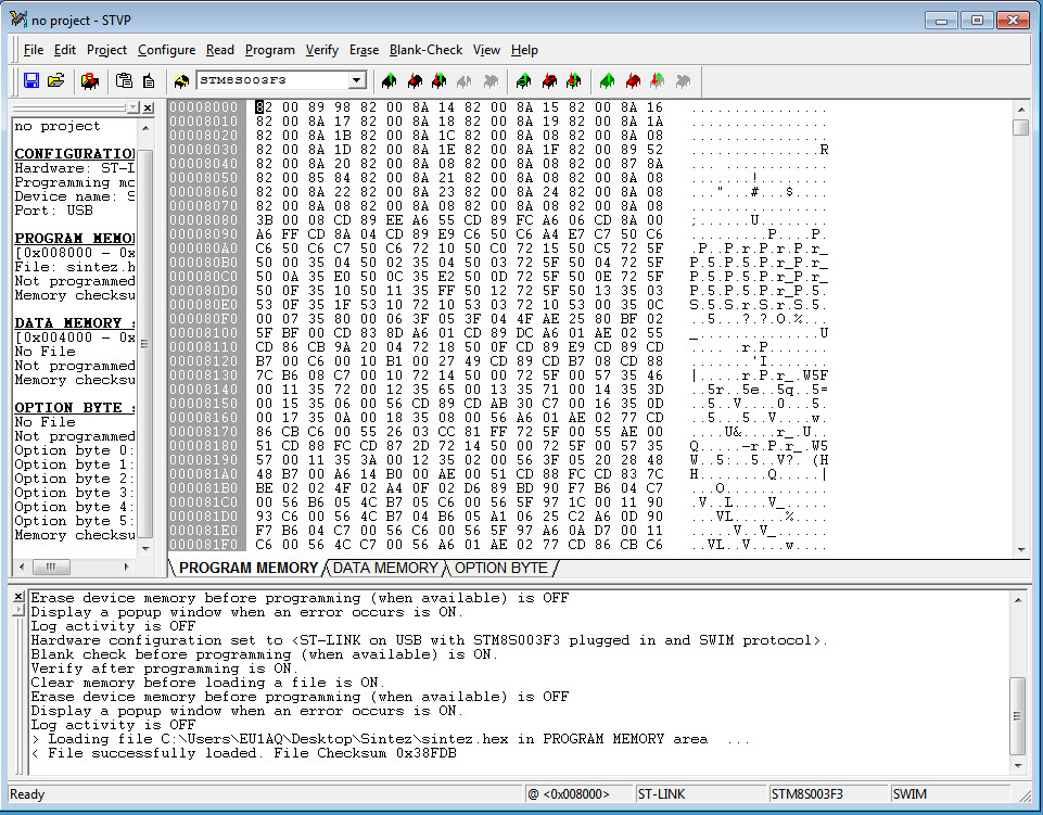

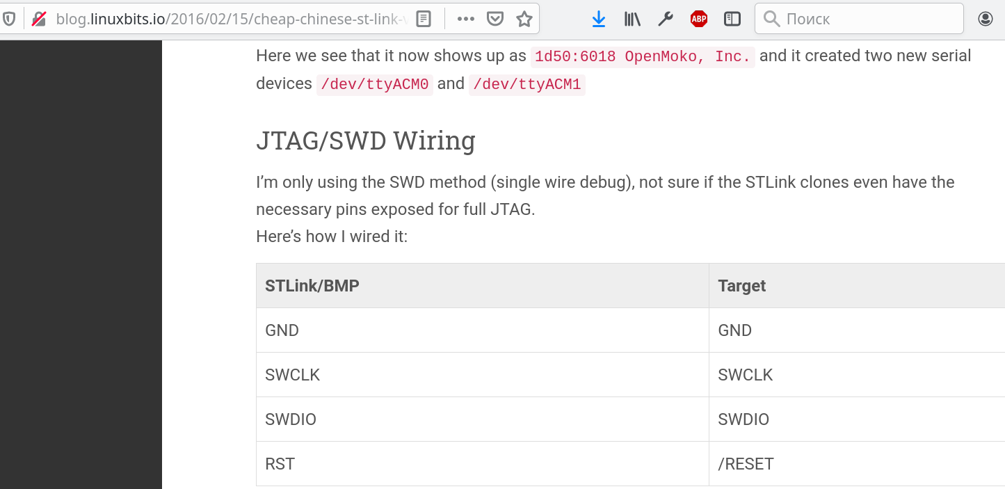

Для программирования микроконтроллера необходим программатор ST-LINK. Цена в Китае порядка 2-х долларов.
https://ru.aliexpress.com/item/1-ST-LIN ... 70086.html
Для программирования нужно установить ПО ST Visual Programmer: https://www.st.com/en/development-tools/stvp-stm32.html
Софт бесплатный, но нужно регистрироваться.
Для программирования микроконтроллера нужно скачать
https://eu2aa.com/files/Sintez.zip ,
распаковать прошивку,
открыть в ST Visual Programmer проект sintez,
подключить программатор ST-LINK к плате синтезатора и
нажать на кнопку "Program all tabs" в меню "Program" или на вторую слева красную стрелку.
Микросхема ADM485 (интерфейс RS485) необходима только для отладки или если необходимо задать дополнительные частоты, отсутствующие в списке.
Если такой необходимости нет, то можно ее не распаивать.

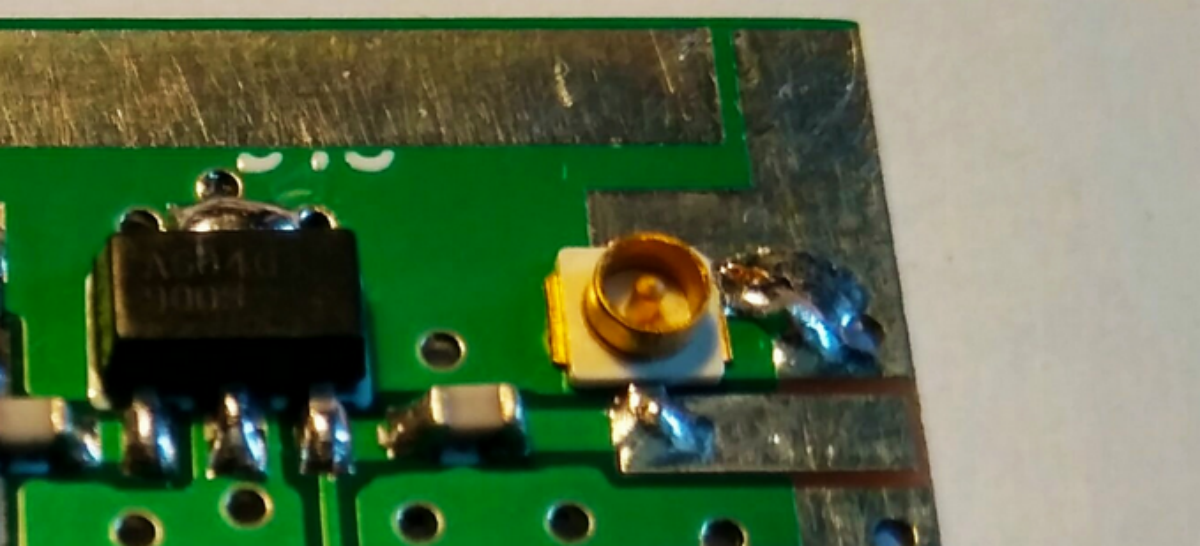

Монтажная схема платы R2 - не устанавливать
Монтаж и регулировку лучше чередовать.
Монтаж начинать с ГУНа со стабилизатором,
сразу мультиметром проверить напряжения,
на базе должно быть +1,5В, а на истоке +0,7В.
Значит не пробили при монтаже.
Затем, изменяя длину L1, либо нагибая ее к плате, устанавливаете частоту генерации ГУН.
Если Вы вместо BFP420F купили BFP420, то он более крупный,
0,9мм и 1,3мм между ногами соответственно.
Станет, но выйдет немножко криво...
Возможна замена на BFP520, у него Ft=45ГГц, проверено.
BFP840 тоже должен работать, хотя я не пробовал, у него Ft=80ГГц.
При пайке BFP420F имейте в виду, что они боятся АМПЛИТУДЫ напряжения уже БОЛЕЕ 1,8 ВОЛЬТ!!!
Имеется в виду сумма постоянного и переменного любой частоты.
Паяльник вынимайте из розетки и на пару секунд касайтесь жалом корпуса!!!!
Если режимы запаянного - не 1,5 вольта и 0,7 вольт,
а 0,7 вольт и 0 вольт, то это значит, что транзистор пробит.
В случае соответствия режимов по постоянному току
проверьте наличие генерации и
подбором длины L1 установите примерно частоту генерации.
Завершайте монтаж и далее согласно Карте регулировки

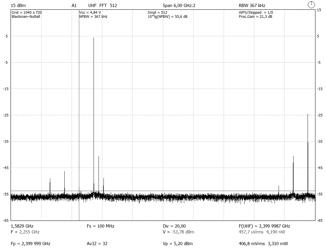

Карта регулировки первых 6 образцов Балансный смеситель D7 на ERA1-SM
Точным подбором резистора R26 удается добиться ослабления пролаза частоты гетеродина 2256МГц до значений минус 30dB!
Смеситель D7 на ERA1-SM фактически проявил свои БАЛАНСНЫЕ свойства.
Значение резистора R26 критично, для разных экземпляров трансвертеров различается.
Использовал подстроечное сопротивление СП3-4б-1,5k с проводками.
После наилучшего подавления пролаза 2256МГц я его отпаивал, измерял и изготавливал замену из двух-трех резисторов 0805 напаянных в 2-3 слоя.
Основные параметры трансвертера
входной уровень 144МГц - +4dBm;
выходной уровень 2400МГц - +4dBm;
относительная нестабильность частоты при использовании опорного генератора FTM53S3-16.000-1.5/-40-+85OC - 1,5ppm в диапазоне температур от минус40 до +85градусов Цельсия;
пролаз частоты гетеродина 2256МГц на выходе - минус 32dBm;
напряжение питания - +9В;
ток потребления начальный - 80мА (синтезатор запитан постоянно);
напряжение питания - +TX=0/+9В (ПРИЕМ/ПЕРЕДАЧА);
ток потребления в режиме передачи - 80 +140 = 220мА;
Регулировка
подбором длины индуктивности L1 (жилка ММ 0,3мм длиной 7мм) и ее пригибания к плате, добиваемся устойчивой генерации ГУН;
загорание светодиода VD2 свидетельcтвует о ЗАХВАТЕ частоты синтезатора;
напряжение смещения на варикап VD1 - BB857 при этом должно быть в пределах (1-3)В;
подбором резисторов R15 и R26 можно как увеличить выходной уровень 2400МГц до +15dBm, так и ослабить пролаз частоты синтезатора на выходе 2400 до минус 32dBm (оптимальные значения подборных элементов: R15=16 Ом 0805, R26=1k1 0805);
если ГУН не генерирует ("молчит"), то можно уменьшить С3 с 1,2пФ до 1,0пФ или даже 0,47пФ.

Итак, сегодня с Божьей помощью и следуя мудрым советам Ильича, закончил настройку трансвертера 144/2400 для QO100. Делюсь впечатлениями от запуска.
Прежде всего, должен заметить, что конструкция настолько "вылизана", что при наличии всей комплектации и приборов для настройки, может рассматриваться, как "конструкция выходного дня".
На что следует обратить внимание:
Аккуратность при монтаже. Если нет опыта работы с компонентами типоразмера 0603 и 0402 и компонентами в корпусе QFN, лучше предварительно потренироваться "на кошках" (С), в нашем случае - на старых платах мобильников, WiFi маршрутизаторов, жестких дисков 3.5 и 2.5" и др. аналогичных.
Для пайки лучше всего использовать паяльную станцию, обратив внимание на правильную защиту от статики и межблочных потенциалов. Активные компоненты, используемые в трансвертере относятся,в худшем случае, к классу 1А , т.е. боятся напряжений 250 вольт и менее.
Выполнять работы лучше всего неуклонно следуя мудрым указаниям Ильича, размещенным на его сайте. Последовательность не критична, но её соблюдение значительно облегчит жизнь и сократит время на запуск. Технологическая карта выложена не зря. Особенно помогает при минимальном наличии измериловки.
Теперь - непосредственно о запуске. Первым запускается ГУН. Если не наделано косяков при сборке, методика, изложенная в инструкции, позволяет запустить его минут за 15. Я, по устаканившейся привычке, не следуя рекомендованному порядку, сначала распаял оба стабилизатора, проверил их работу, выставил требуемые напряжения. Добавил светодиоды по выходам обоих стабилизаторов - чтобы не забывать отключать питание при перепайке компонентов ...
А потом распаял все остальное. Запрограммировал STM. Как и следовало ожидать, ГУН сразу не запустился. На контрольной точке присутствовало напряжение 4.9 вольт, что несколько меня озадачило и подвигло на проверку всех напряжений на МС синтезатора и обвеске. Если увидите тоже самое - не пугайтесь. Все в порядке. Чтобы не тратить время зря, отключил подачу управляющего напряжения и налаживал ГУН в режиме свободной генерации. Длина L1 у меня получилась порядка 6мм. Контролировать частоту генератора лучше всего частотомером или, при наличии-анализатором спектра. Выставить частоту лучше на 40-50 МГц выше/ниже 2256 (для 144/2400), что при наладке с подключённым синтезатором соответствует управляющему напряжению (на площадке СР) 2-3В. При попадании частоты ГУН в полосу захвата ФАП, загорится светодиод, что при наличии управляющего напряжения в указанных пределах, свидетельствует об успешном окончании первого этапа.
Поскольку дальнейшая наладка выполнялась с помощью анализатора спектра (Оса-6G) расскажу именно о такой методике.
Вторым этапом контролируем уровень сигнала на выходе D2. В порядке эксперимента, были опробованы различные типы MMIC: GALI6F+, PGA-102+, MGA30689, PHA1+. Все показали устойчивую работу. В принципе, в качестве усилителя сигнала гетеродина можно использовать любой, подходящий по частоте MMIC, с усилением от 12 дБ. Уровень (на выходе D2) должен быть порядка 0 дБм. Далее подаём сигнал с частотой 144 МГц и уровнем +4 дБм. У меня сначала под руками не было источника сигнала с таким уровнем (генератор Осы выдаёт максимум 0дБм), поэтому первоначальную проверку проводил при пониженном уровне сигнала. Забегая вперёд, скажу, что трансвертер обладает хорошей линейностью, сохраняя параметры в достаточно широком диапазоне уровней сигнала 144 МГц. Итак, далее смотрим уровни и спектр сигнала на выходе трансвертера. Обращаем внимание на уровень составляющей 2256 МГц. Поскольку в данном варианте трансвертера применялся фильтр Murata SF2124E (https://wireless.murata.com/datasheet?/ ... f2124e.pdf), обеспечивающий подавление в этом участке лучше 30дБ, манипуляции с подбором R26 к значительному улучшению подавления не привели. После всех танцев с бубном удалось уменьшить пролаз до -34 дБМ от уровня 2400 МГц. А хотелось задавить паразита по максимуму. Пришлось заменить аттенюатор между D8 и D9 (R27-R29) вторым фильтром SF2124E. Это позволило достичь уровня составляющей 2256 МГц -58.8 дБм от выходного уровня сигнала 2400 МГц 0 дБм ... Далее был проведён эксперимент по замене D8 и D9 на более доступные компоненты. К сожалению, удалось заменить только выходной MMIC. Что тоже неплохо, поскольку позволило обойтись только одним AG604-89.
Для полноты эксперименту был откопан в закромах инструментальный усилитель для Осы 6G (+30 дБ). Подача уровня +4дБм по входу 144 МГц продемонстрировала линейное увеличение уровня выходного сигнала 2400 МГц до +5.21 дБм при сохранении подавления сигнала гетеродина на прежнем уровне.
Вот, вкратце, как-то так ...

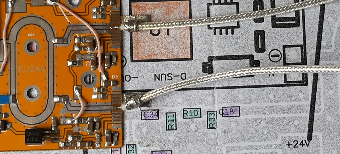

Вот так не нужно паять выходной кабель или выходной разъем.
Остаток 50-омной линии, разорванный на конце, трансформируется в малое волновое сопротивление, которое ШУНТИРУЕТ выходной уровень.
Потери - от 4 до 8 dB.
Выходной кабель или выходной разъем нужно паять за самый конец линии.
Лучше всего поставить разъем: -
Но если дефицит SMA, тогда паять так: Оплетку паять к кусочку фольги (медной, можно из белой жести из банки Глубокской сгущенки!), припаянному на обороте платы: При разделке кабеля изоляцию оставить не более 1,0мм.
Потери при такой распайке кабеля по сравнению с SMA будут около 0,5dB.

Для делающих это впервые возникают вопросы:
- сколько,каких концов и как соединять между трансвертером и программатором, STLINK V2 например.
- какие установки делать?
- как загрузить прошивку Sitez.exe , когда ST Visual Programmer требует прошивку с иным расширением?
- как очистить процессор при неудачном программировании.
А когда начинает ругаться, то это отдельная песня... -
Выбрал несколько "рекомендаций": Увы ясности не прибавилось
мой STLINK V2 (презент EW7AA) вот такой: как нижний - синий
- Сообщения: 851
- Откуда: Минск, KO33
Re: Трансвертер 144(430) ---> 2400
7 ножка чипа VSS к минусу GND программатораEU2AA писал(а):Для делающих это впервые возникают вопросы:
9 ножка чипа VDD к 3.3V или 5.0V программатора
18 ножка чипа PD1 к контакту SWIM программатора
4 ножка чипа NRST к контакту RST программатора
EU2AA писал(а):- какие установки делать?
Следовать указаниям EU2AA:EU2AA писал(а):- как загрузить прошивку Sitez.exe , когда ST Visual Programmer требует прошивку с иным расширением?
EU2AA писал(а):Для программирования микроконтроллера нужно скачать
открыть в ST Visual Programmer проект sintez.hex,
"Erase"EU2AA писал(а):- как очистить процессор при неудачном программировании.
Мой - золотой: Шьет и STM8 и STM32 ...eu2aa писал(а): мой STLINK V2 (презент EW7AA) вот такой: DH1TW_stlink-black-blue-small.jpeg
как нижний - синий
