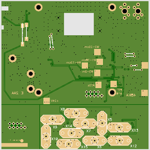

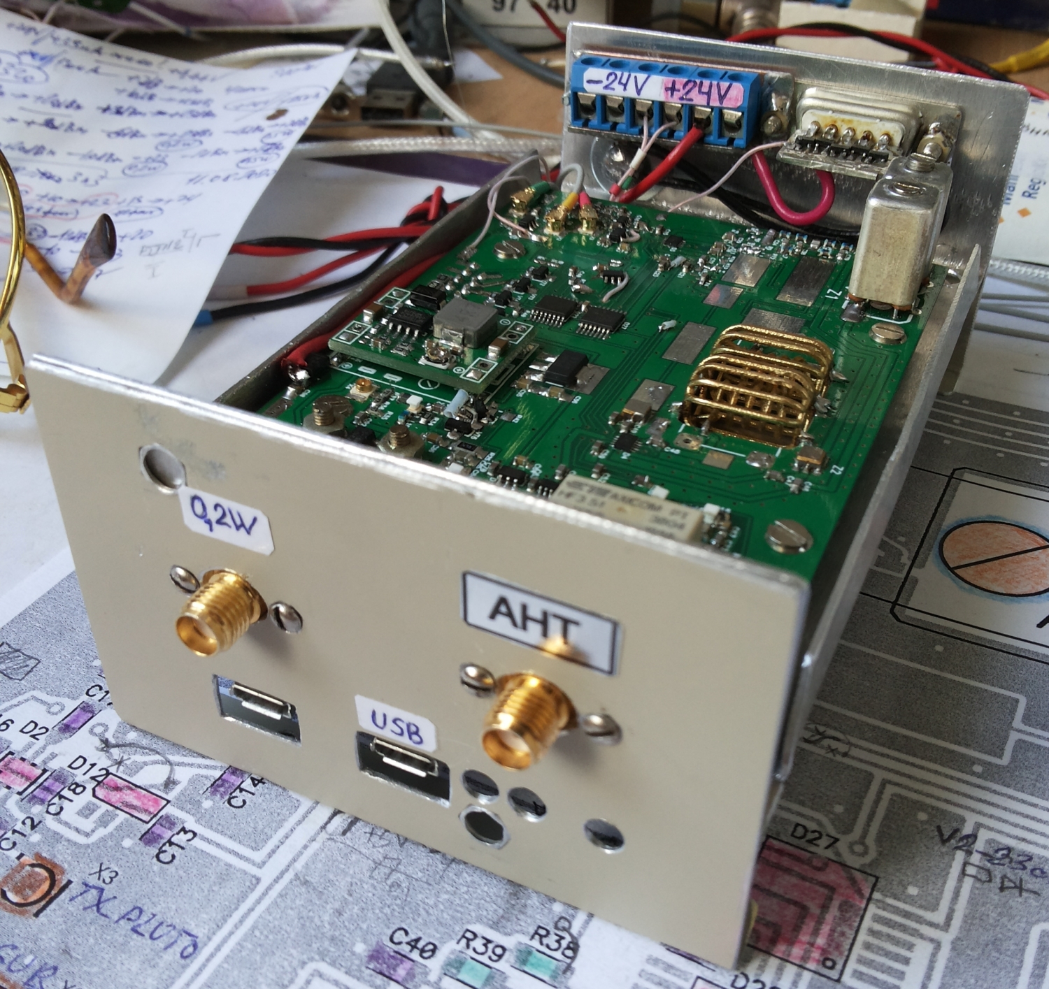

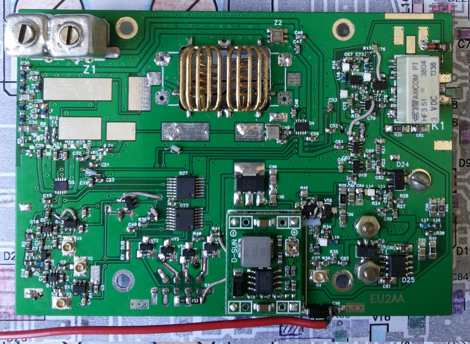

Электрическая схема платы 4BK4
Описание схемы
PLUTO — это уже готовый трансивер. От 144 до 5760 МГц.
Есть CW, SSB и все цифровые виды, в том числе на перспективу.
SSB — после цифровой обработки выдает в эфир идеальный сигнал, качество неизменно подтверждают корреспонденты, полоса излучаемых частот гораздо уже, чем у прочих аналоговых трансиверов. Это отчетливо видно на панораме.
Когда я работаю на PLUTO через QO-100,то всякий раз убеждаюсь в этом.
PLUTO недостает только мощности и чувствительности.
Плата 4BK4 и решает эту задачу. Для диапазонов 144, 432, 1296 и 2300-2400 МГц.
Передача
Рассмотрим на примере диапазона 144МГц.
PLUTO выдает на передачу цифровой сигнал, а это сумма нечетных гармоник.
ФНЧ 5 порядка C34-L3-L4-C35-L5-L6-C36 пропускают только основную частоту 144МГц, превращая цифровой выход с PLUTO/TX — в аналоговый.
Узкополосный фильтр Z1 ослабляет внеполосные шумы передатчика.
Аттенюатор R4-R5-R6 убирает излишнее усиление.
D24 и VT1 — Широкополосный усилитель (ШПУ) от 144 до 2400МГц выдает +23dBm.
60Вт ШПУ, реле HF351 и антенный разъем Х6 завершают тракт передачи.
Аналогичные пары фильтров и на остальных диапазонах: 432, 1296 и 2320МГц.
Переключение диапазонов — с помощью пары SP4T-коммутаторов D3, D4 типа SKY13322.
Прием
Антенный разъем Х6 — широкополосный МШУ D22 SKY67150 - узкополосный фильтр Z1 - ФНЧ 5 порядка C34-L3-L4-C35-L5-L6-C36 — МШУ D21 SPF5043Z.
Коммутаторы SPDT AS179 D2 и D9 позволяют использовать одни и те же фильтры как на прием, так и на передачу.
Переключение диапазонов и РТТ
Через 9-контактный разъем Х7.
Для этого на плате PLUTO распаивается 9-контактный гнездный разъем.
Сигналы GPO0 и GPO1 с PLUTO через дешифратор D23 управляют коммутаторами D3, D4.
Сигнал GPO2 формирует сигнал РТТ (в том числе PTT CAT в MSHV, либо WSJT) и управляет передатчиком.
Прием в режиме RX SUB
PLUTO — это ДУПЛЕКСНЫЙ приемопередатчик,
поэтому возможен ПРИЕМ во время передачи.
При включении режима RX_SUB ключ D1 AS179 переключает вход RX PLUTO X1 на выход X2.
К разъему Х2 можно подключить антенну и МШУ любого диапазона, от 70МГц до 6ГГц.
Например,
- передача на 2400МГц, а прием на 739МГц (через LNB 10489/739МГц);
- передача на 146МГц, а прием на 435МГц;
- передача на 435МГц, а прием на 146МГц, и т.д
Перечень элементов платы 4BK4

Монтажная схема платы 4BK4
Лицевая сторона платы Оборотная сторона платы Необходимо распаять 8 перемычек - цепи управления постоянного тока. Удалены из печати, чтобы не разрывать ВЧ-связи по КОРПУСУ.
В версии 3 эти цепи были в печати, что пагубно отразилось на 2320МГц на Кусиления как на ПРИЕМ, так и на ПЕРЕДАЧУ.
Фото платы 4ВК версии 3, доработанной до версии 4.

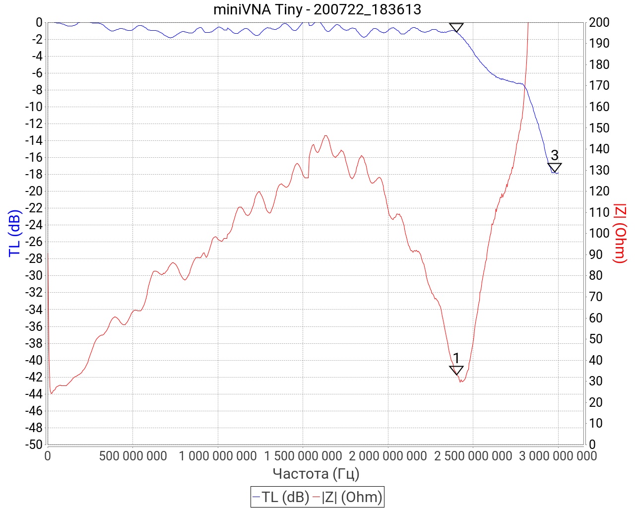

Регулировка платы 4BK4
1.Проверяем монтаж на соответствие монтажной схеме и перечню элементов.
2.Подключаем Имитатор 1 PLUTO из Главы 3 https://observablehq.com/@eu2aa/eu2aa4b-n-3
3.Проверяем АЧХ фильтров от D3/8 до D4.3, например с помощью VNA.
Потери в полосе пропускания не должны превышать (1-2)dB.
Ослабление 2-х гармоник - не менее 40dB.
АЧХ в полосе пропускания должна соответствовать приведенной на странице https://observablehq.com/@eu2aa/eu2aa4b
Примеры АЧХ: 4.Включаем режим ПРИЕМА на 144МГц, подаем первичное напряжение +24В и измеряем напряжения на выходе U1 DC-DC +8В.
ВНИМАНИЕ! Напряжение +8В выставить ДО УСТАНОВКИ на плату!
5.Измеряем напряжение на выходе D26 +5В.
6.Ток потребления от источника +24В - около 30мА.
7.Подаем на разъем X5 АНТЕННА 144МГц с начальным уровнем минус (40-50)dBm и измерить на выходе X4 Кусиления, который должен быть в пределах +(20-30)dB.
8.Повторяем все измерения на остальных диапазонах - 432, 1296 и 2320 МГц.
9.Кусиления у меня получились такие: на 144 - +21dB, на 432- +37dB, на 1296 - +23dB, на 2320 - +11dB.
10.Включаем кратковременно режим ПЕРЕДАЧИ и измеряем напряжение +TX=+8В и ток потребления около 145мА.
11.Подаем на X3 144МГц с начальным уровнем минус 10dBm и плавно увеличивая уровень добиваемся на выходе X4 мощности +23dBm (0,2Вт). Раскачка на X3 должна быть в пределах от 0 до +4 dBm.
12.Избыточное усиление убрать аттенюатором R7 - R9.
13.Повторяем все измерения на остальных диапазонах - 432, 1296 и 2320 МГц.
Карта регулировки - -

GERBER-файл платы 4BK4
*для экономии при заказе плат,
добавил внизу вспомогательные платы. Про них будет в Главе 3

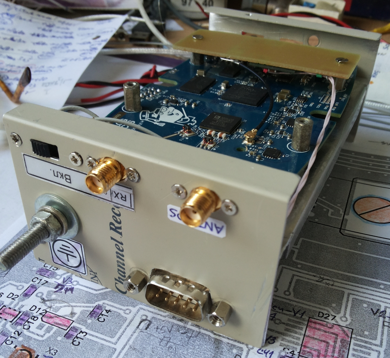

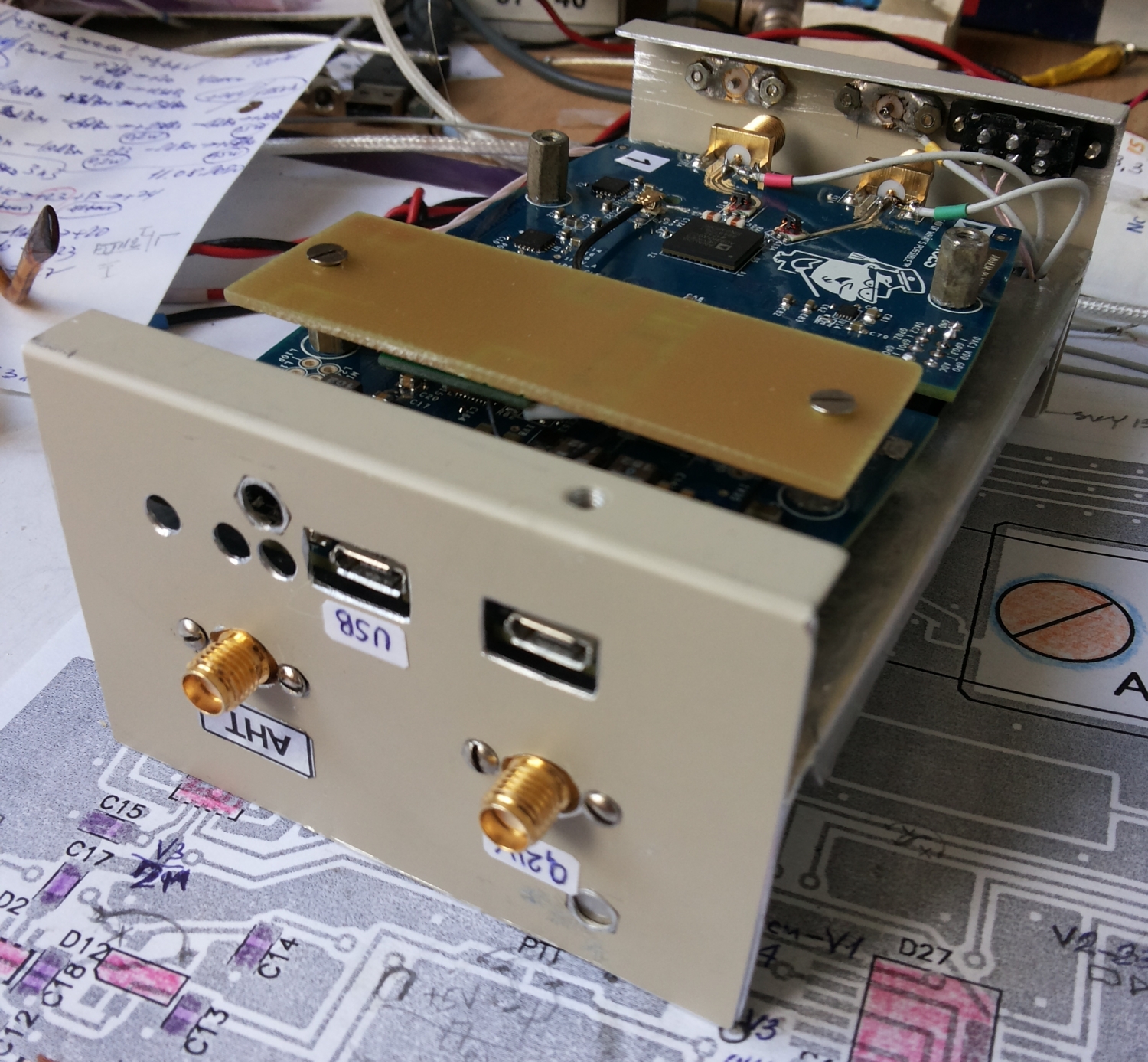

Электрическая схема основного блока
- Платы 4BK4, PLUTO и GNSS3.5 расположены внутри корпуса трансивера.
РА 60Вт расположен снаружи.

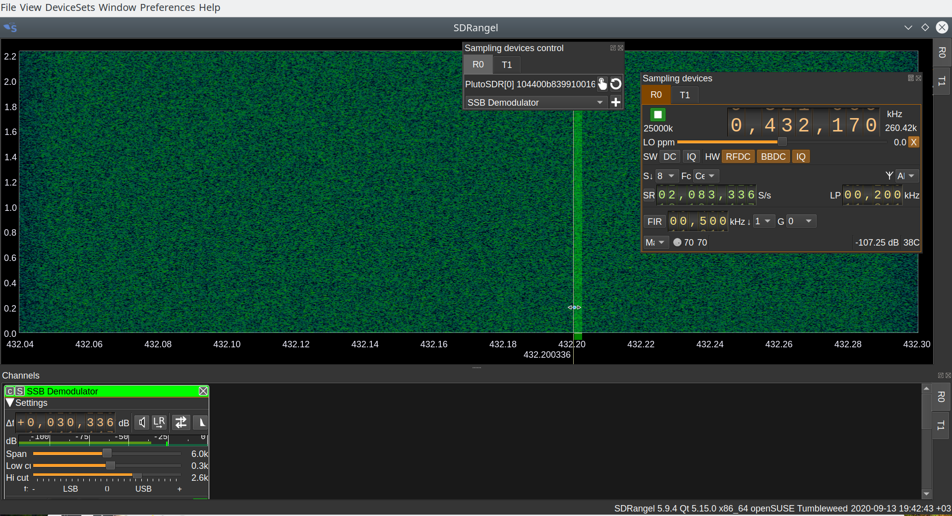

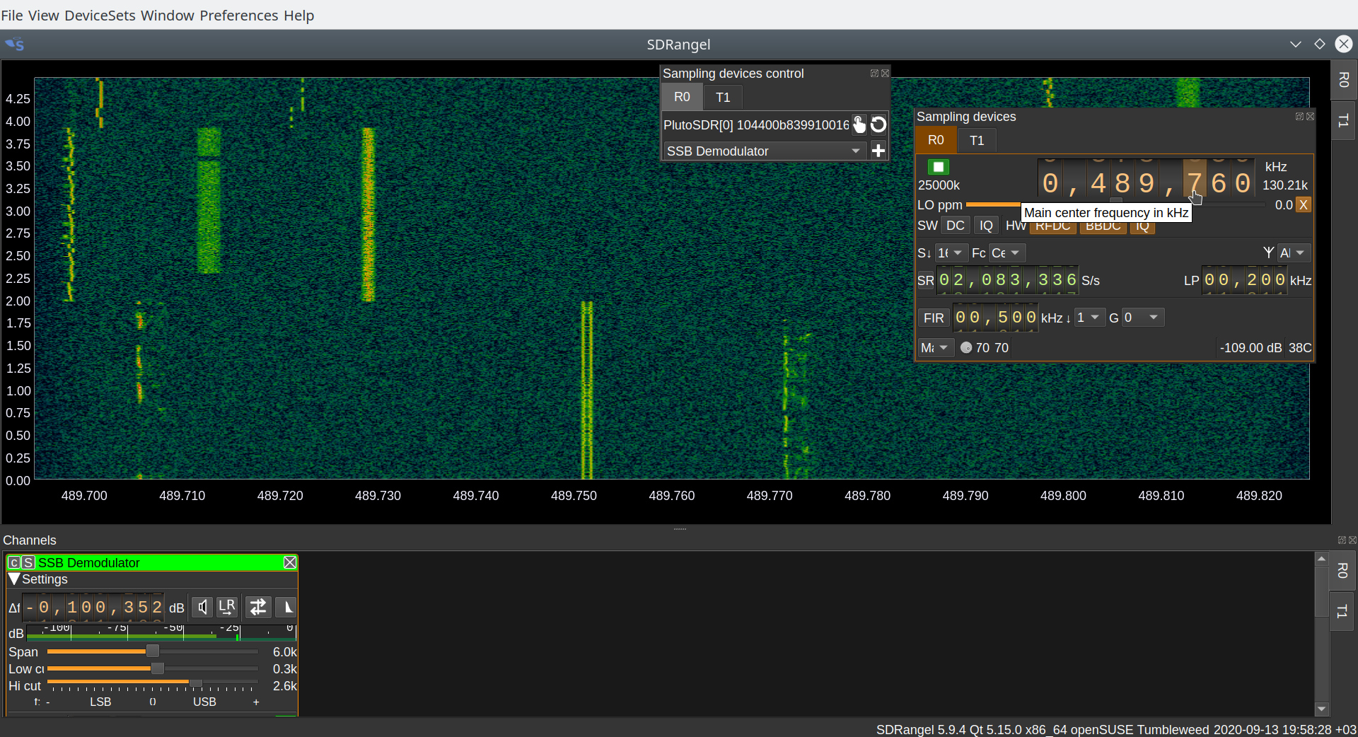

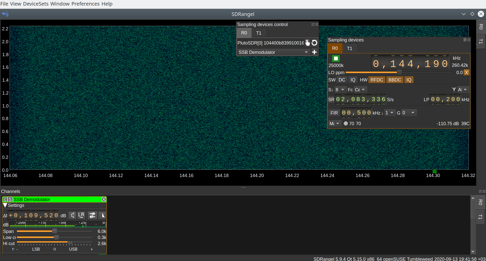

Re: Трансивер EU2AA4B Глава 1
Экран при работе на 144:
*здесь, где пишу, нет антенн 144, 432 и 1296, поэтому эфир чистый. Экран при работе на 432: Экран при работе на 1296: Экран при работе на 2320: Экран при работе на 2400:
Включил режим RX-SUB и увел частоту приема на 739МГц, как раз такая на выходе LNB для работы через QO-100. Точно так же можно накрутить режим SPLIT с любым мыслимым разносом,
например 145,9МГц и 435,1МГц.
Было бы желание.
Обращаю внимание, что для режима RX-SUB нужна отдельная антенна с МШУ.
Было бы желание.
