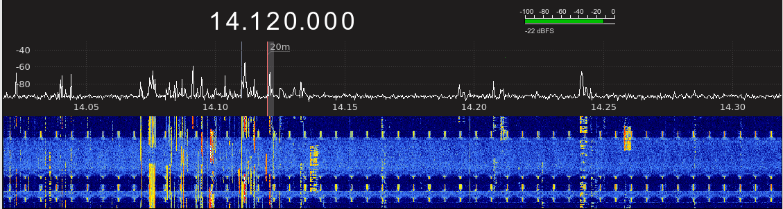

Лёд тронулся. Уже свежеустановленный, но незапущенный новый лифт в моём доме. Сегодня (да да, в воскресенье, работы по замене и установке ведутся каждый день) были некие попытки пробы запуска двигателя. Ну, я думаю, что пора с КВ завязывать - работы не будет. Зашкал полнейший до 20м включительно, выше - не смотрел, чтобы не расстраиваться, спектры в картинках во вложениях...eu1aq писал(а): Физику не обманешь. У Алексея проблема может быть в другом, у него гадит лифт в соседнем доме.

Если приёмник откалиброван и левая шкала в дБм, то уровень шумовой дорожки получается порядка -85дБм, что эквивалентно 13 мкВ ... Допустимый уровень помехоэмиссии лифта в этих диапазонах, согласно ГОСТ, составляет 60 - 64 дБ(мкВ) ...
Какие используются антенны и на каком расстоянии от лифта ?
- Сообщения: 169
Re: Могилёвские лифты QRM
Дорожка уже проехала, уровень - по текущему эфиру, без помехи. ну и ничего не откалибровано, поскольку усиление свистка - понятие относительное (относительно картинки и самопального конвертера и вручную установленного усиления свистка)eu1aq писал(а):Если приёмник откалиброван и левая шкала в дБм, то уровень шумовой дорожки получается порядка -85дБм, что эквивалентно 13 мкВ ... Допустимый уровень помехоэмиссии лифта в этих диапазонах, согласно ГОСТ, составляет 60 - 64 дБ(мкВ) ...
Антенны - инвертора - 3 м от лифтовой будки...
Есть ещё и верёвка, 3мя этажами ниже. Даже не буду эксперементировать - результат будет тот же !
PS Во вложении картинка с намёком уровня усиления свистка, дбм и яркости-цвета сопостовляем. Уровень на предыдущих вложениях не регулировался (емнип)
