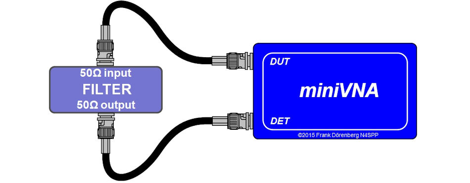

N4SPP подробно описал свои методики измерения с помощью miniVNA
Довольно содержательный материал,
хотя VNA у него и старенький, всего до 180МГц
прямая ссылка на английском
с переводом
В формате .PDF, в двух частях:
Измерения с помощью miniVNA
