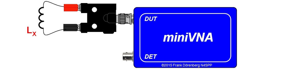

Поступил вопрос" "Что это за переходник подключен к VNA?"
Красная клемма - на центральный штырь разъема,
черная клемма - на корпус.

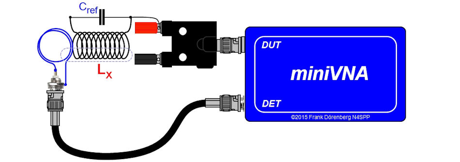

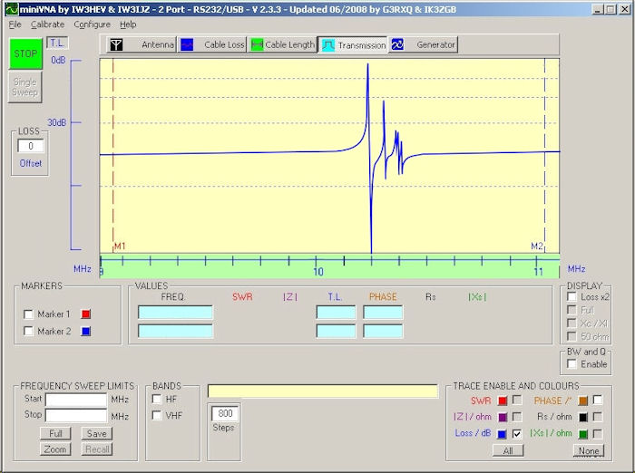

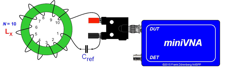

Измерять можно практически все, вот несколько примеров:
