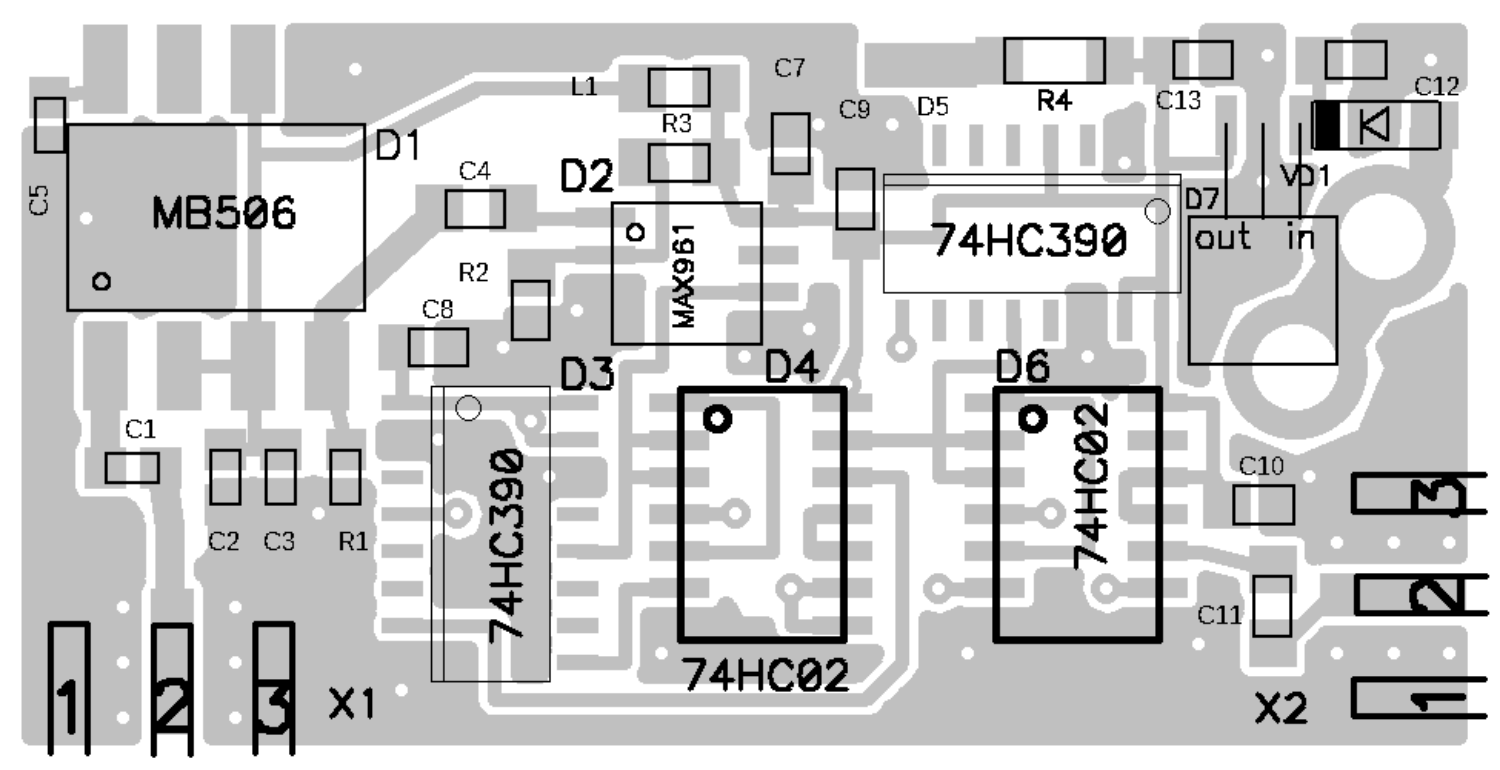

Делитель на 125
Перечень элементов
C1,C2,C5 - 0603-150пФ
C3 - 0603-0,1мкФ
C7 - 0805-220пФ
C8-C13 - 0805-0,1мкФ
D1 - MB506
D2 - MAX961ESA
D3,D5 - 74HC390D
D4,D6 - 74HC02D
D7 - IN78L05 *от Интеграла
L1 - 0603-100nH
R1 - 0603-2k
R2 - 0603-33k
R3 - 0603-15k
R4 - 1206-5,1 Ом
VD1 - LL4148

Монтажная схема
Делитель на 8
Делитель на 125
