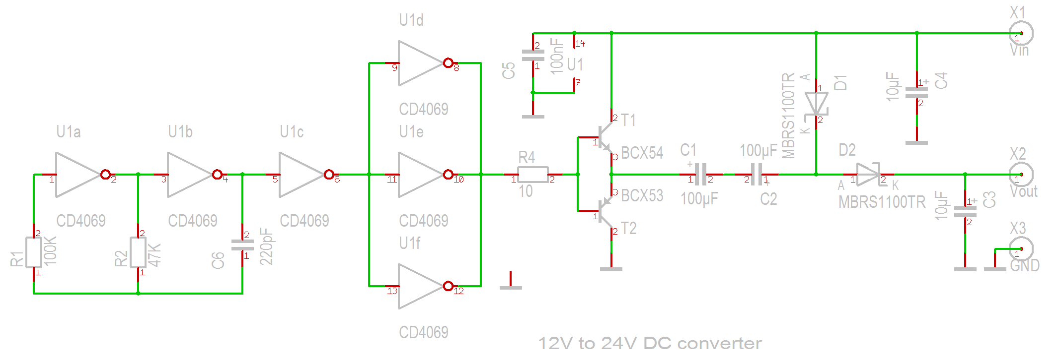

Где взять +24В для РЭВ14, если имеется только +13В?
Нужен преобразователь +13В ---> +24В.
Получается удвоение напряжения минус 2 Вольта.
Таких схем много, однако реле РЭВ14 потребляет 200мА, нужен мощный преобразователь.
Хорошую и простую схему увидел недавно на сайте PE9GHz.
http://pe9ghz.org/cmsms/index.php?page= ... -converter От +13В выдает +24В, ток 500мА, для двух реле РЭВ-14 хватит.
Генератор на 561ЛН2, частота генерации 4,5кГц. Меньше нельзя, будет пролезать в наушники.
Транзисторы КТ6116 - PNP и КТ6117 - NPN, диоды 1-амперные типа S1,

Напряжение удваивается на конденсаторе.Ну,для мощного реле ёмкость следует увеличить.
- Вкл реле 24в на12в.GIF (4.03 КБ) 7648 просмотров

Испытал в работе на днях схему от VERN, очень доволен. Реле РПВ2/7 на 24В уверенно срабатывает от 12В. Вместо импортных деталей применил старые советские транзистор МП26 и диод Д7Ж. Специально для пробы брал германиевые, с меньшим падением напряжения. Но думаю, что и с распространенными кремниевыми будет работать. Так что всем рекомендую....
