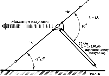

Позвольте не согласится. Моя антенна натянута от тех.балкона через двор на дерево на расстоянии около 80++метров. Нессиметричный наклонный диполь на 40 метровый диапазон и помеха как я уже озвучивал с уровнем 9 баллов- причина???.... Вот рисунок выполнена один к одному верхняя точка малого плеча закреплена за балкон на высоте 20м. нижняя на высоте около 5 м. И немного усовершенствована для согласования применен балун 1к1. (для того что-бы не плавало ксв при раскачивании кабеля за счет ветра).

У меня примерно так-же но диполь симметричный, плечи по 15,4м, верхняя точка на высоте 30м, нижняя на 16м. Питается симметричной линией (примерно 450 Ом) длиной 12м прямо в окно комнаты на 6 этаже. Работает на всех 9 диапазонах от 160 до 10м.timon писал(а):Позвольте не согласится. Моя антенна натянута от тех.балкона через двор на дерево на расстоянии около 80++метров. Нессиметричный наклонный диполь на 40 метровый диапазон и помеха как я уже озвучивал с уровнем 9 баллов- причина???.... Вот рисунок выполнена один к одному верхняя точка малого плеча закреплена за балкон на высоте 20м. нижняя на высоте около 5 м. И немного усовершенствована для согласования применен балун 1к1. (для того что-бы не плавало ксв при раскачивании кабеля за счет ветра).
И на нее кроме общего городского "смога" других помех практически не слышу.

Георгий добрый день. Я Вас понимаю но применили такую запитку из-за помех или исходя из чего?.

Это для возможности работы одной антенной на всех диапазонах. Вот сейчас (17.15) на 80 слушаю работу наших на 3726. В паузах общий шум около 6 баллов, а все идут на 9+10...9+20.timon писал(а):Георгий добрый день. Я Вас понимаю но применили такую запитку из-за помех или исходя из чего?.
