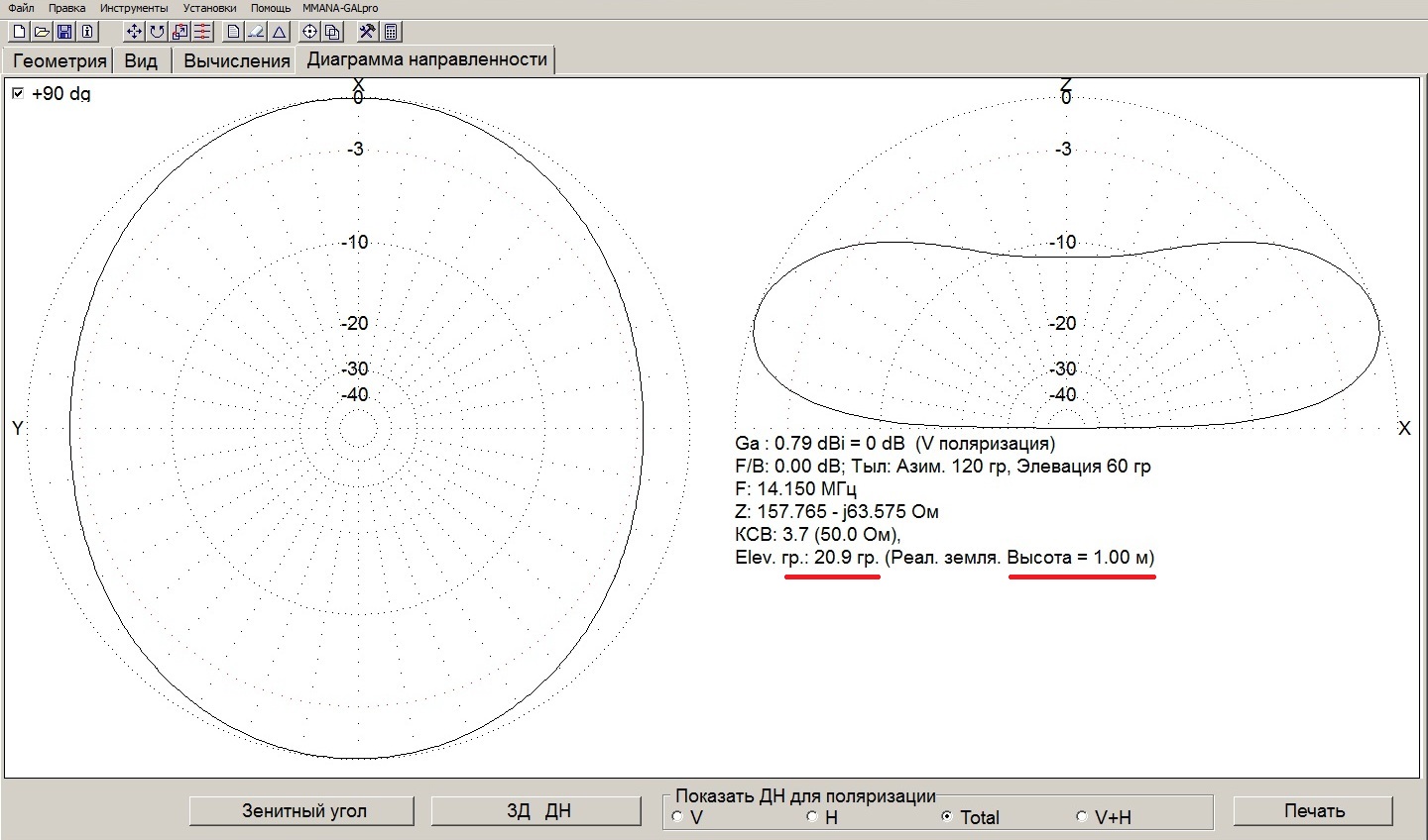

Сообщение eu1af »
EW1203 писал(а): потому как в поле без немаленьких финансовых затрат тот же треугольник вы все равно не заставите нормально работать без сколь-нибудь серьезного отрыва хотя бы одного угла от земли - все излучение в зенит.
Ну... не нужно так категорично... :-):
Это смотря как расположить треугольник и как его запитать...
Если вот так, то для 14 мГц хватит и метра от земли:
И обратите внимание на диаграмму с углом излучения:
14_d.maa
(343 байт) 339 скачиваний
Причём, если запитывать по-другому, то тогда - да, угол излучения - "по самолётам".
В принципе, ничего сверхъестественного: вертикальная поляризация, почти круговая горизонтальная диаграмма /-3db - фигня, особенно для киловатта :-)/, небольшой угол излучения в вертикальной плоскости - всё примерно такое же - как и у 1/4 штыря, но это замкнутая рамка, т.е., лучше для приёма.

eu1af писал(а):Это смотря как расположить треугольник и как его запитать...
Вот и расположите мне такой треугольник на 80-ку, а лучше на 160 в поле. Скажите где и когда и я приеду лично на это посмотреть. :-): В ммане все мастаки рисовать. :-)
