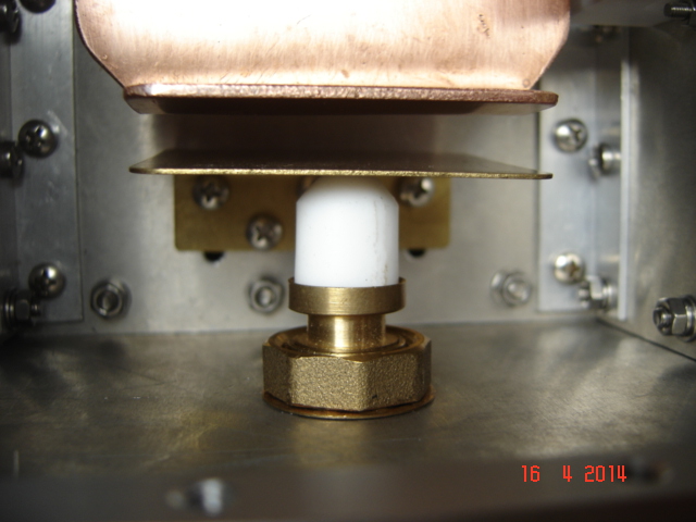

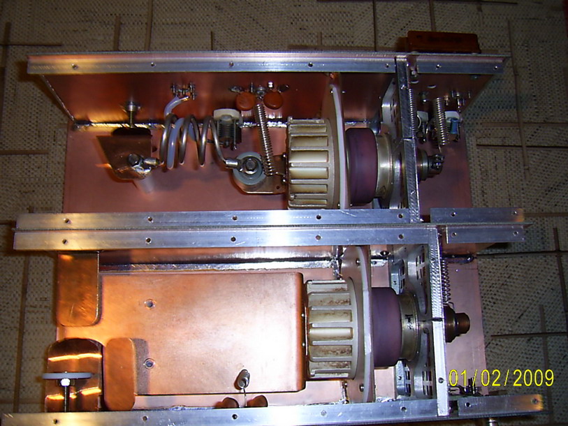

Вот дома нашел на компе
73! Валентин
73! Валентин
- Сообщения: 117
- Откуда: KO04HR, Kaliningrad
Re: ламповый усилитель на 430
не поместилось все в одно сообщение
Привел схему UA3DJG
Некоторые конструктивные особенности РА от RA3LE, RV3TD, еще чей-то (не помню уже)...
Привел схему UA3DJG
PA 29 432 1+ГИ-7Б RA3YCR.zip- (74.29 КБ) 220 скачиваний
PA 19 432 2+ГИ7Б YU1AW.zip- (460.77 КБ) 235 скачиваний
