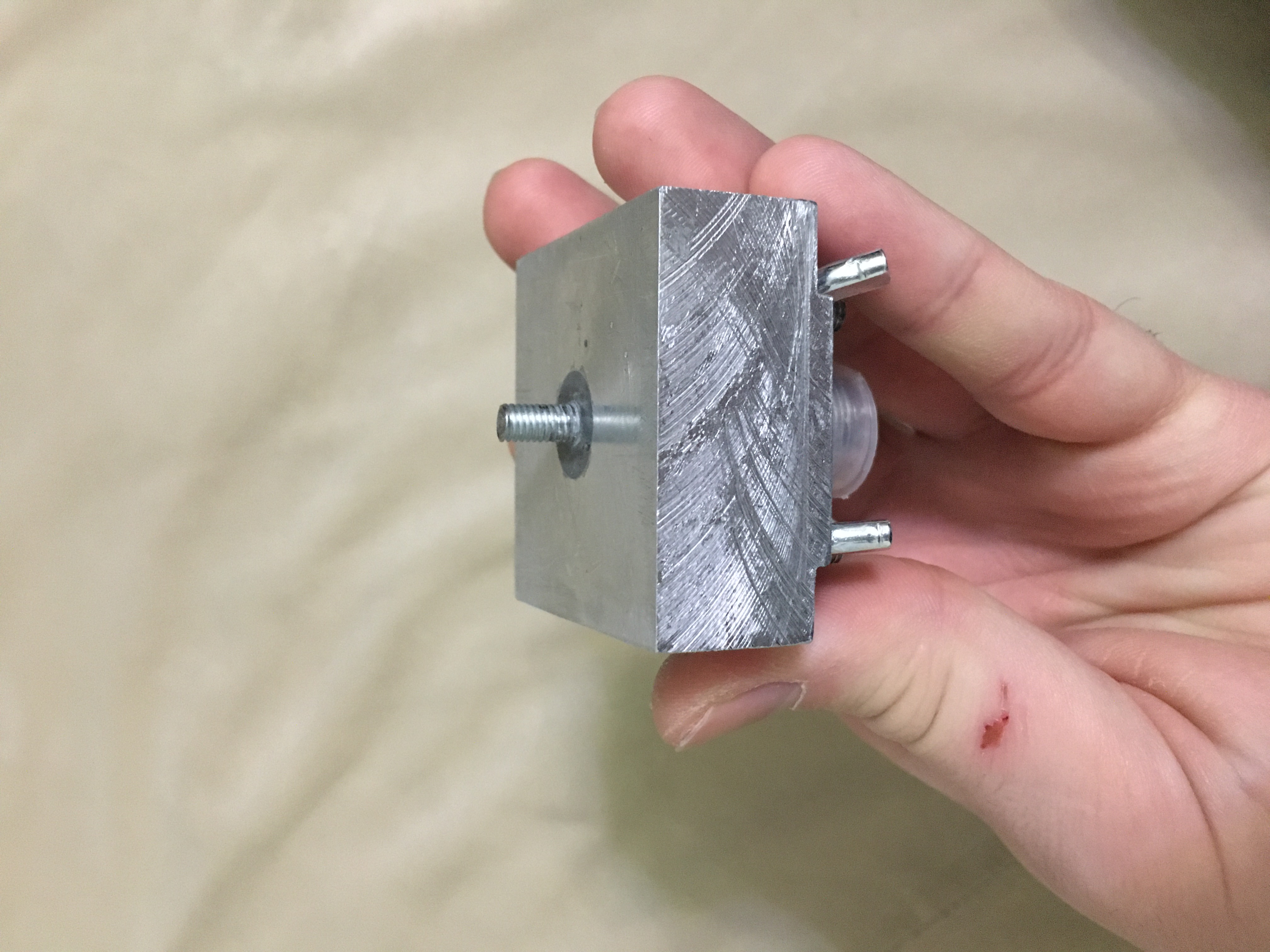

Спасибо за ответ. Да, условия тестирования были далеки от идеальных конечно. Еще такой вопрос, во вложении прикреплено фото основания антенны. Снизу крепятся противовесы, а излучатель идет от низа алюминиевого основания. Вопрос, считать ли длиной излучателя ту часть, которая находится внутри алюминиевого основания, это порядка 20мм. Если да, то он у меня соишком длинный, потому, что я считал 49см. от верхней поверхности основания.

Вибратор считали правильно, основание плюсуйте к противовесам!
Вот на всепогодную ант. тут не прокатит, изолятор-основание неудачно сделано. Надо было как-то изолятор выше основания приподнять.

Кстати, да, спасибо, не подумал про изолятор. Надо будет хоть на пару миллиметров поднять как-то

Самое простое с изолятором это термоклеем сделать. На практике я бы на прикрученном излучатели "наложил большую кучу" :-): полиэтилена на основание, а потом перевернул облучатель вниз! Хороший бы конусный изолятор получился. Обезжирить надо только всё хорошо. А пару мм это ни о чём, от дождя может и спасёт, но при малейшим обледенении никогда!
