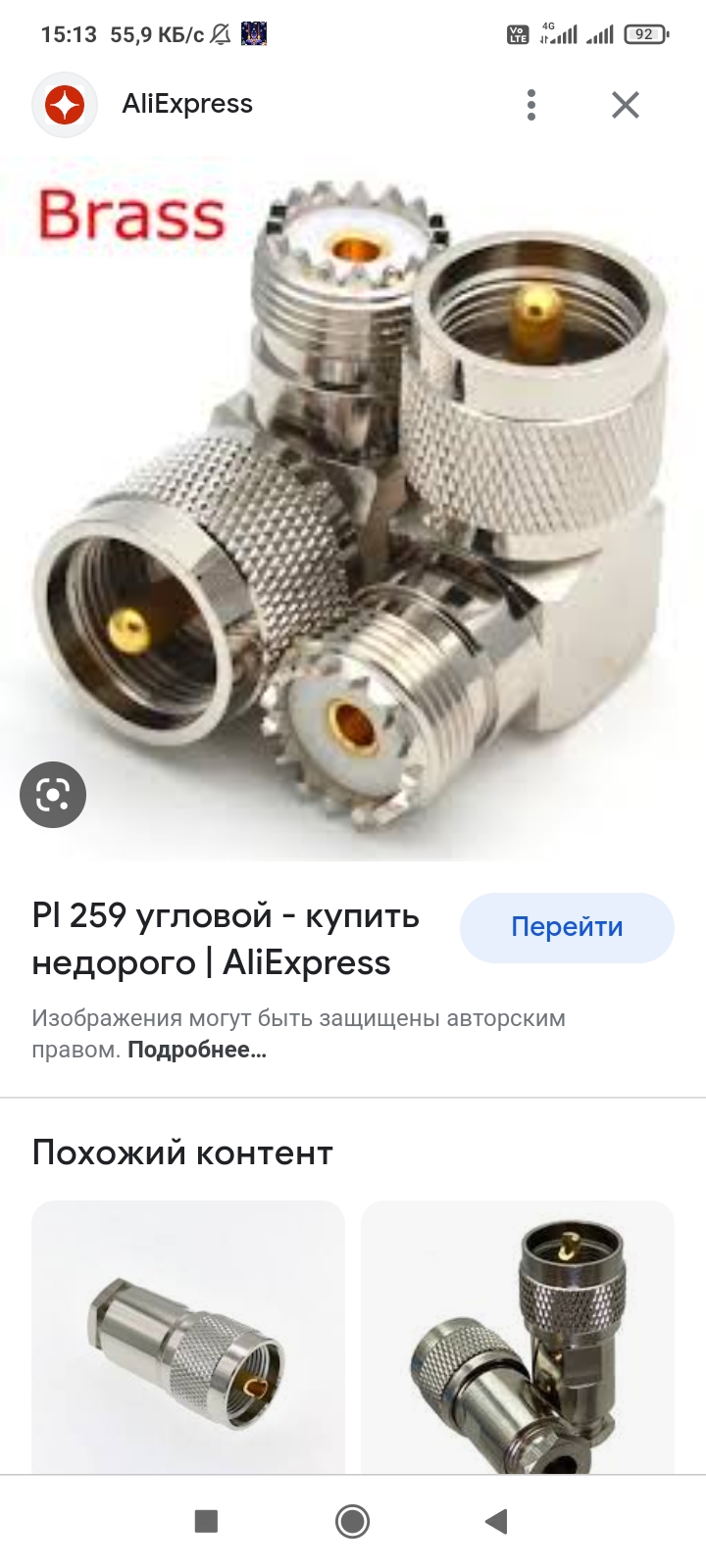

Всем привет. Не так давно я задавал вопрос по спайдеру. Напомню, был возбуд на 21 МГц, при этом все диапазоны работали.
Перебрал антенну, промерял линию, перепаял все что только можно ... И вчера вечером уже был намерен снести все нахрен и собирать марки ... но ... Решил внимательно подумать, а что изменилось перед cq ww ssb, может что то добавил, перенёс, не занёс и тд ... И тут на глаза попадается деталь, на которую никто и никогда не обращал внимания.
Всегда хотелось применить угловой разъем в трансивере, подходит к радио кабель rg214 и было очень неудобно, в итоге договорился с собой и купил в Китае это чудо техники. Аккурат к соревнованиях он приехал и был успешно установлен на место.
Так вот, выкручиваю этот разъем, подключаю все на прямую и вуяля, возбуда нет, все четко!!! Включаю rtty, максимальная мощность и все по прежнему круто!!! На всех диапазонах ... тут правда проявился ещё один момент, исчезало 50% мощности через секунд 30 работы на передачу. В итоге оставил ещё повисеть на передаче и тут трансивер отключается ... капут ... Проверяю питание. Предохранитель!!! Стоял автомобильный на 15 ампер. В ssb все было ок, ток максимум был ампер 10, а в цифре пошло как положено, ампер под 20.
В итоге поставил пока перемычку и мощность восстановилась, возбуда нет, спайдер подстроил и вернул на рабочую высоту.
К мемориалу Победа готов ;)
