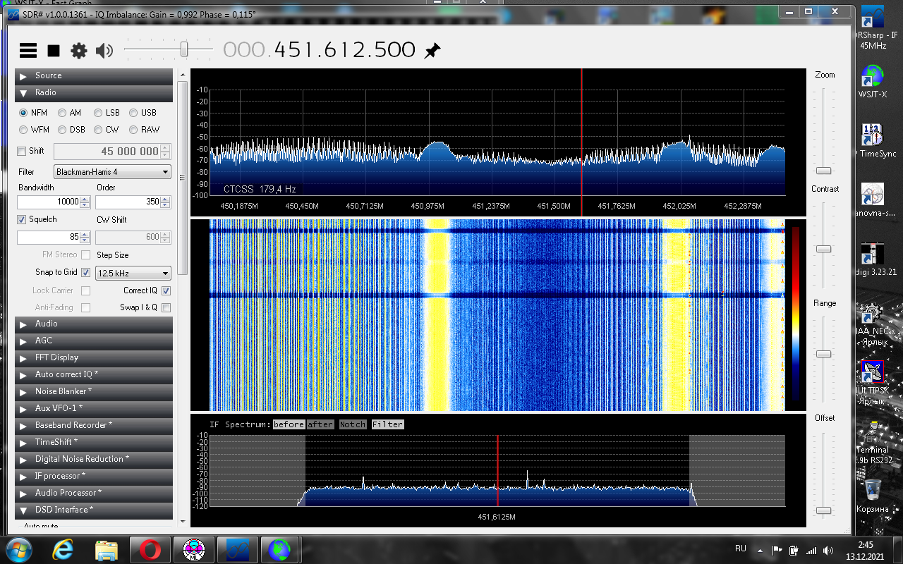

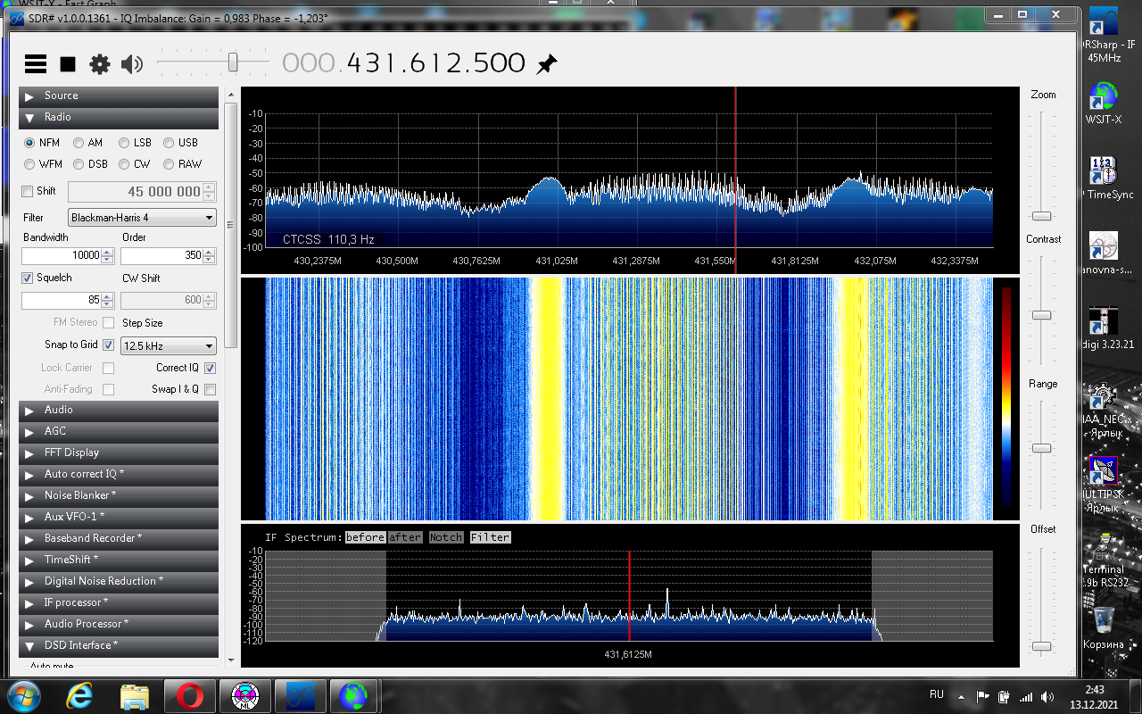

Вчера по прогнозу обещали тропо...думал поработать. Давно не подключал сдр приемник к антенне. Весь диапазон утром вчера и сегодня от 400 до 470 мгц забит с шагом ровно 1 мгц мощными палками и мелкими между ними. Вечером ее не было. Утром опять. Сигнал не плавает стоит как вкопанный, значит скорее всего местный и идет с направления города. Если отвернуться на МКАД помехи не видно. Пока предполагаю что специальная глушилка включаемая по утрам для обеспечения безопасности по Победителей. То что видно на скрине в точности и на 432-433мгц.
Если антенну отворачиваю на МКАД на Гродно эта помеха пропадает но появляется широкополосный сигнал видимо цифровая релейка шириной 2мгц на частоте 440-442мгц, которая шумит по сторонам еще по 1мгц и сильно зашумливает 439-440 мгц.
Короче печаль печальная :-(

Входные частоты репитеров и 432мгц :sh_ok:

EW2ABC писал(а):Весь диапазон утром вчера и сегодня от 400 до 470 мгц забит с шагом ровно 1 мгц мощными палками и мелкими между ними. Вечером ее не было. Утром опять. Сигнал не плавает стоит как вкопанный, значит скорее всего местный и идет с направления города. (
Это локатор с витебского напрвления, ГИЭ Вам не поможет.
Нужно иметь антенну с хорошим подавлением задней полусферы.
И не наводить на Витебск.

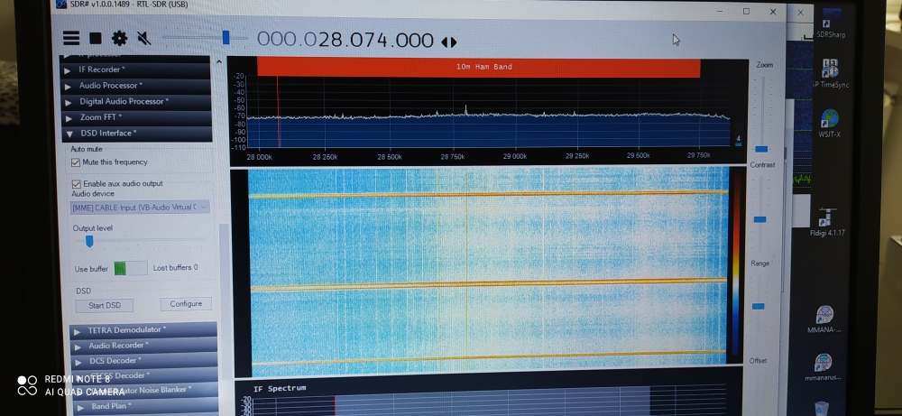

Попробовал Afedri... заметил интересную особенность приема... не знаю куда копать - в антенное или настройки программ... вопрос вот в чем - нормальный сигнал - крайний слева, а вот правые два... извините за недообразованность - не пойму...
Последний раз редактировалось EU1ADJ 06 сен 2021 17:36, всего редактировалось 1 раз.

EU1ADJ писал(а):Попробовал Afedri... заметил интересную особенность, что ли... не знаю куда копать - в антенное или настройки программ... вопрос вот в чем - нормальный сигнал - крайний с лева, а вот правые два... извините за недообразованность - не пойму...
Так это не помехи, а проблема железа. В настройках попробовать уменьшить усиление до пропадания "помехи".

Возможно... но на "зеркалах" прием был... конечно не 599+20, но 569 точно...
Извините, если не достаточно точно описал сигнал - CW - основной по уровню 599+20, он же в зеркалах 569.

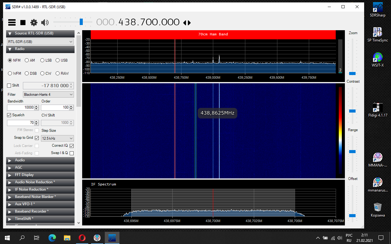

На скане начались ловится помехи и на репе 438725 появилась несучка, решил посмотреть на SDR. 400-470 все в палках явно не помеха, а работает глушилка.
