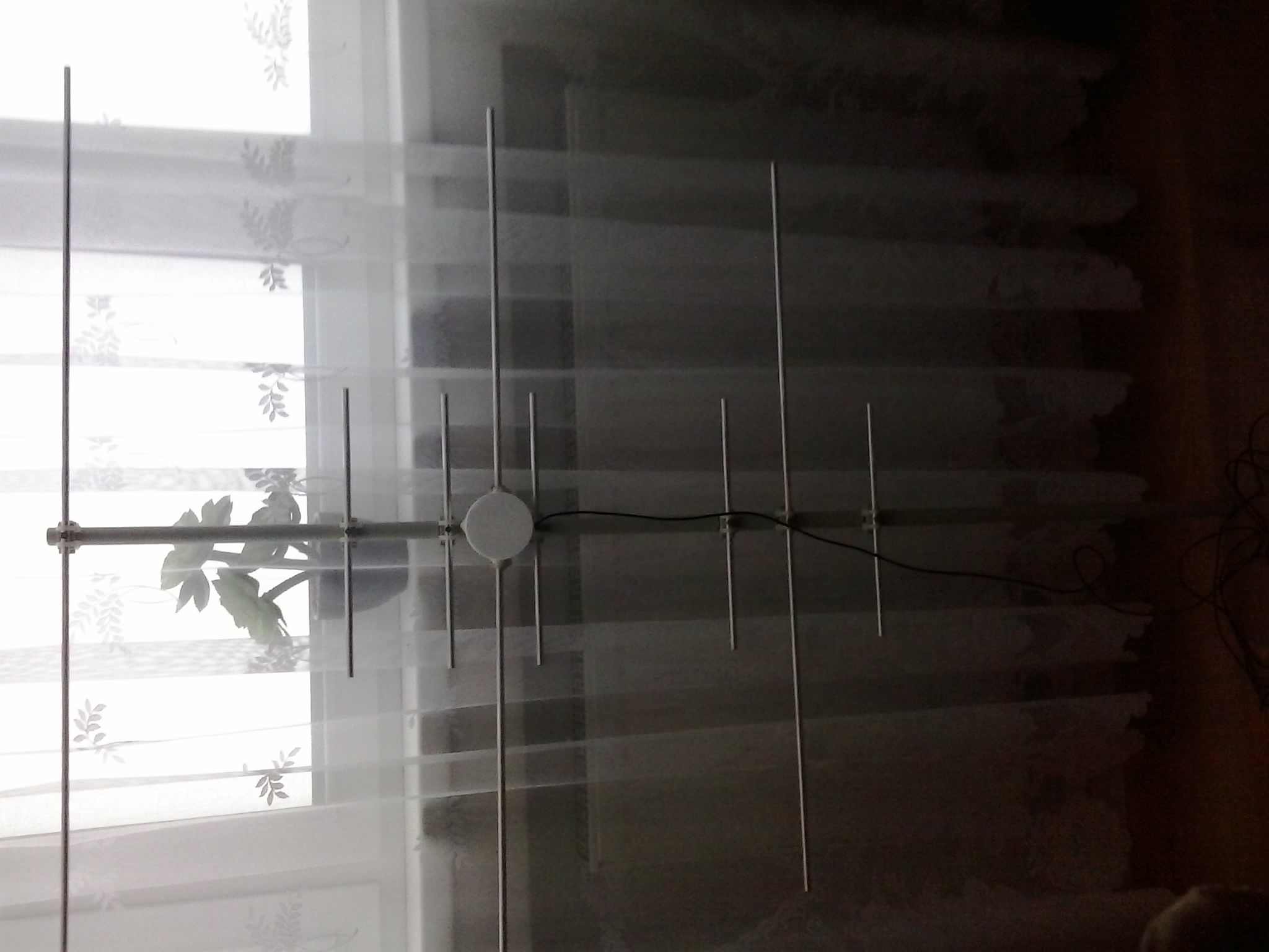

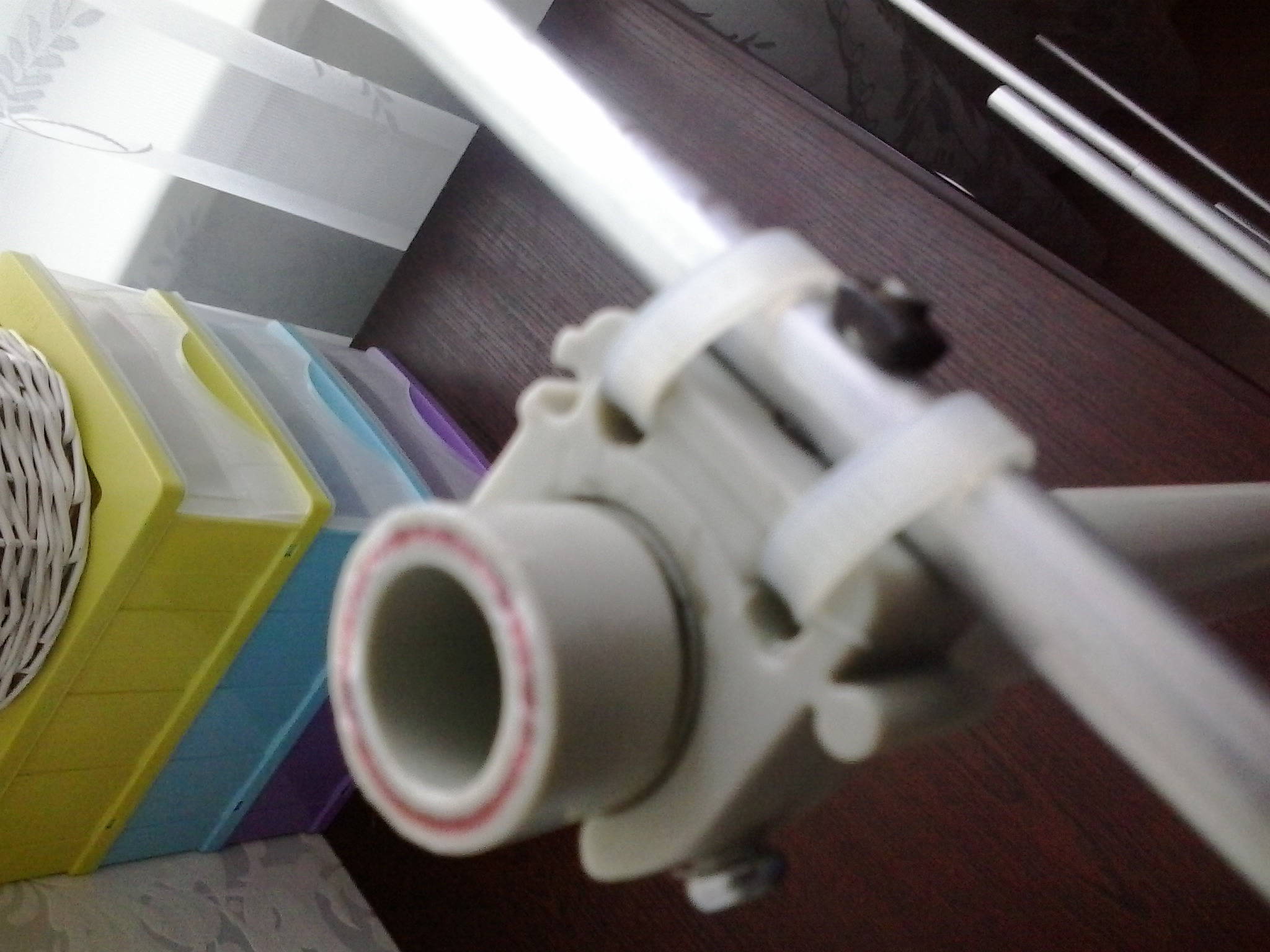

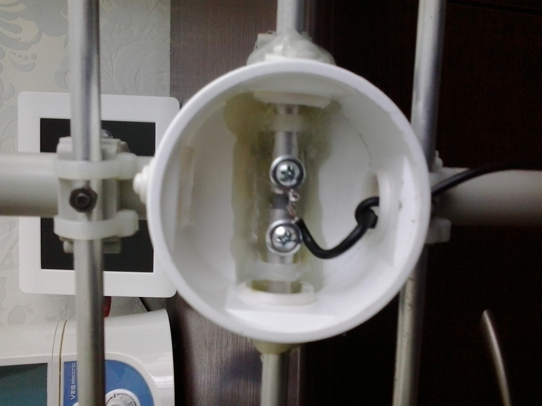

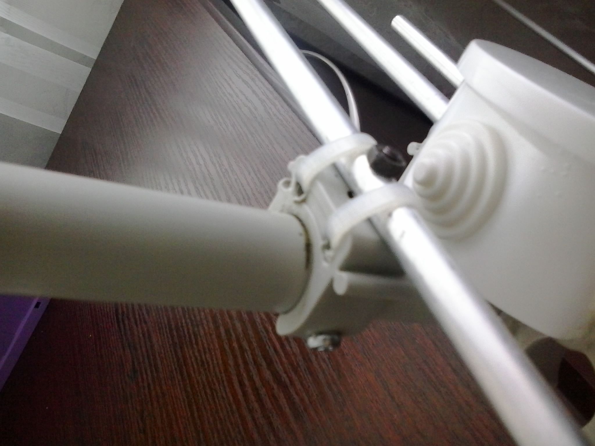

Сообщения: 23
Зарегистрирован: 08 июн 2014 19:32
Re: Советы по двухдиапазонным антенам 144/430мгц
Сообщение blast »
Вот и антена!
Сообщения: 23
Сообщение blast »
Тест. Мидлант GXT500 и Баофенг UV5R(с новой антеной, стоит на подоконнике первого этажа)
Тест показал такие результаты!
Мидланд: прием 7 км, передача 4 км
тут причина, не прямой видимости и слабая мощность и антена в мидланд

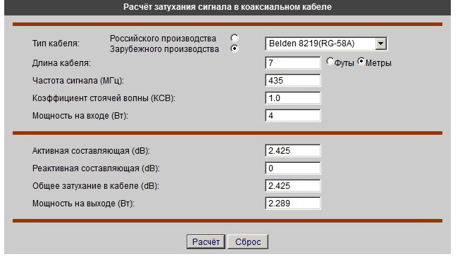

я тут не совсем в цифрах этих разбираюсь, скажи мне плохой кабель или нет, 7 метров
Сообщения: 145
Откуда: г.Щучин, ko23io
Сообщение EW4EK »
Семь метров - длина не большая, но кабель плохой. Посмотри сам для твоего случая:

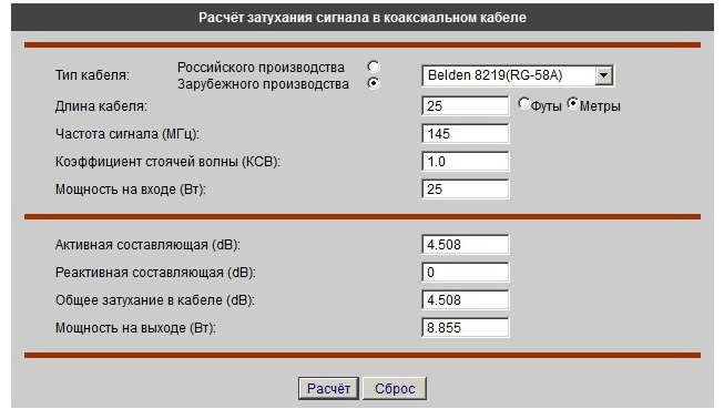

blast писал(а):спс за информацию, а где вообще продаются хорошие 50 омные кабеля и какой марки брать?
Кабель покупают обычно поближе к QTH, а марка зависит от полноты кошелька, как правило чем дороже, тем лучше, хотя и не факт. Я, например, довольствуюсь РК50-7-11, он не худший и в моём регионе продается по 10500 руб. за метр. В моём случае при длине кабеля 28м. и выходной мощности передатчика 25Вт., на частоте 145,5 МГц к антенне подводится чуть больше половины, а учитывая КСВ (1,12) и реальную мощность 24Вт (по моему "показометру"). в антенну "вдувается" около 14 Вт. А если бы я питал антенну кабелем "Belden 8219 (RG-58A)", то до антенны доходила бы мощность около 7,5Вт.
