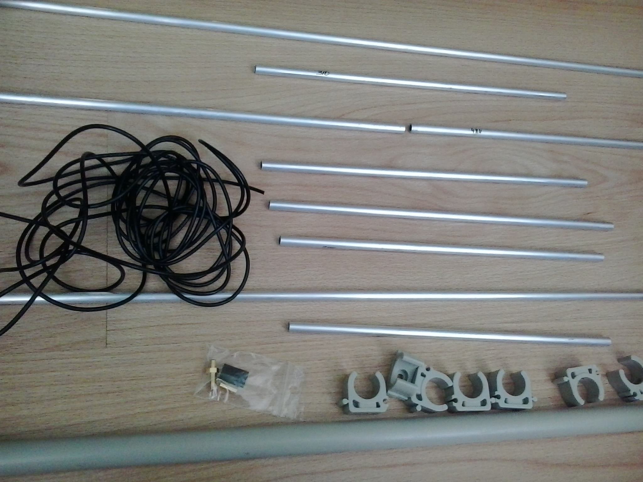

ну вот все подготовил, приступим к сборке. На рынке нашел 8мм трубку, тоньше не было

Сообщение Ferrum1827 »
Смущает диэлектическая труба. Не нагнут ли её атмосфера и влага лицом в землю через пол года ?

Водопроводная труба д2, со стекло волокном внутри, немного гибкая, подумаю насчет растяжек.

Сообщение EW3MM »
Если труба 25-ка, то внутрь ее довольно плотно входит алюминиевая труба от лыжных палок (наружный д. 16), что придает достаточную прочность, хотя я бумы длиннее 2-ух метров не делал, но все же.
Причем, лучше использовать лыжные палки времен СССР - они крепче.

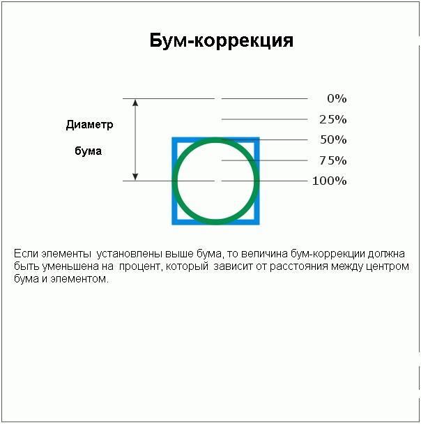

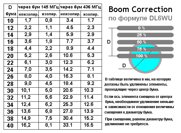

траверса написана диэлектрик, поэтому и не думал брать металлическую, расчеты поменяются?
Сообщения: 359
Откуда: Кобрин
Re: Советы по двухдиапазонным антенам 144/430мгц
Сообщение EW3MM »
blast писал(а):траверса написана диэлектрик
Если расстояние от элемента до бума более половины диаметра бума, то абсолютно все равно из какого материала траверса, иначе - достаточно сделать "бум-коррекцию".
ex call EW3ABW
немного не понимаю что такое бум, что за корекция

Сообщение blast »
Я так понимаю, если мы элементы поднимем на 0% от центра бума, то значение траверсы диэлектрик или нет не имеет значения?
Сообщения: 1444
Откуда: KO13WP
Сообщение EW4VX »
Если ТРАВЕРСА - ДИЭЛЕКТРИК, ТО - используем то,что рассчитано,если метал(кругляк,или прямоугольн.),то применяем БУМ КОРРЕКЦИЮ,которая хз и хзн работает или нет! По сему,переходим в тему RA3LE УКВ антенны и пробуем свои силы...
