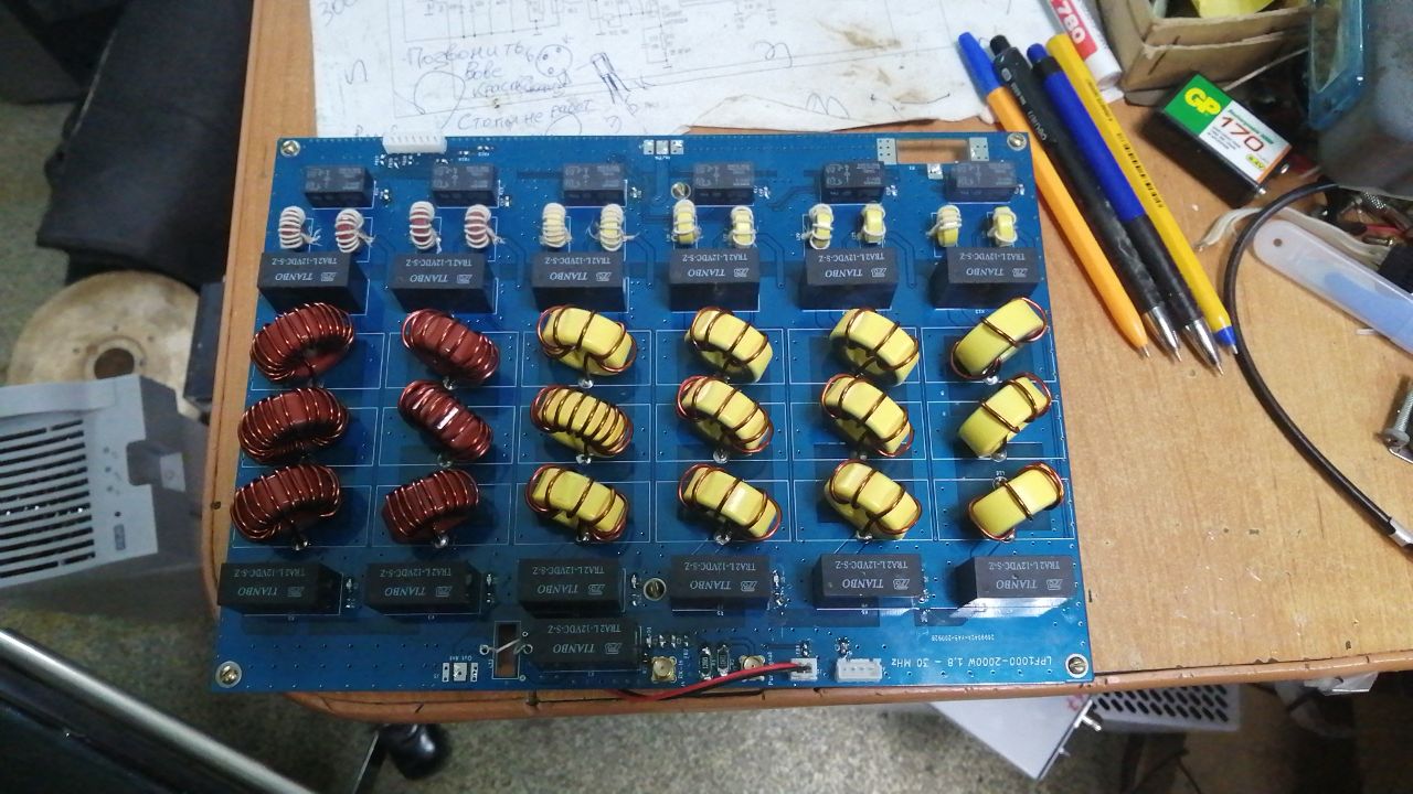

Еще нужен, как минимум, мощный БП на 50 Вольт хотя бы 1,5 кВт, на выходе нужен ФНЧ на все диапазоны, контроллер управления , который будет осуществлять измерение КСВ, температуры транзисторов, напряжения питания, переключение нужного ФНЧ в зависимости от рабочей частоты (да, в этом контроллере есть такая фишка) и много чего еще. Плату ФНЧ и защит по входу и по току (на фото только ФНЧ) любезно предоставил Юрий EU2AV, за что ему огромное спасибо!

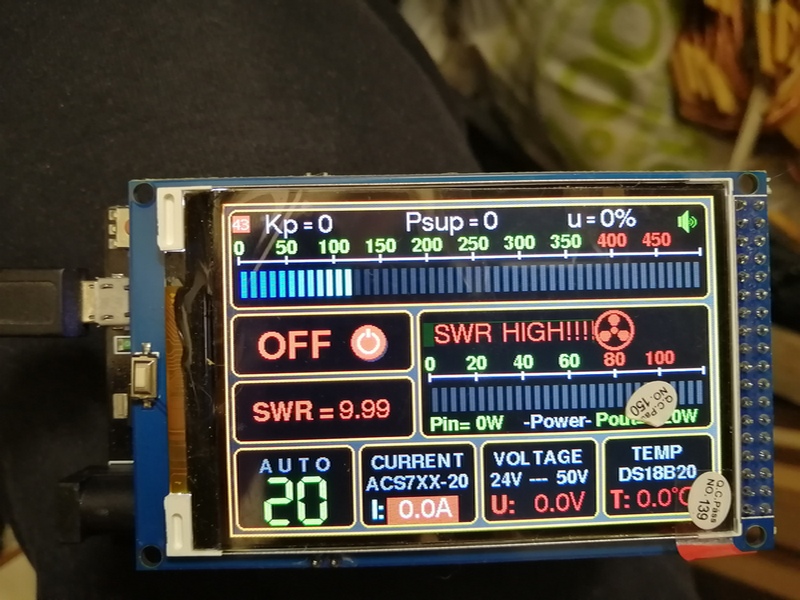

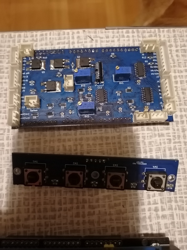

Про контроллер управления мощным PA, который Вы видите на фото есть большая ветка форума на CQHAM.RU

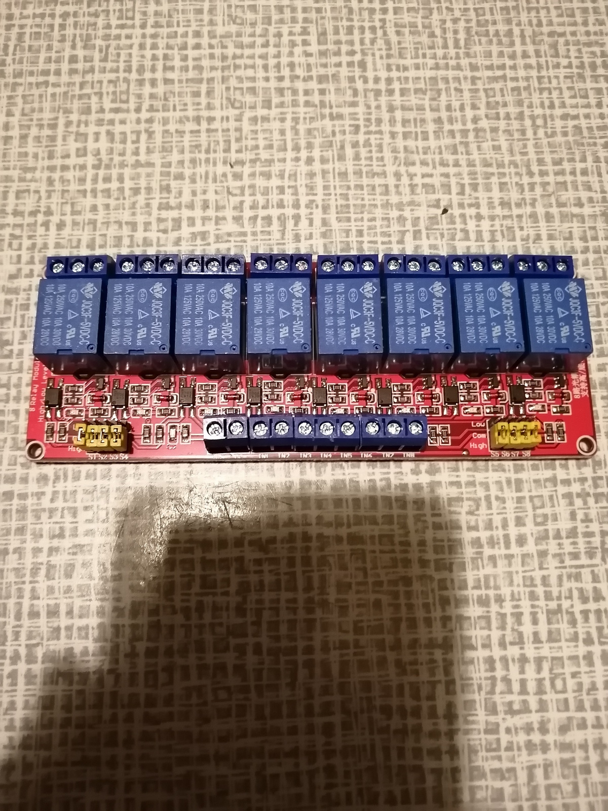

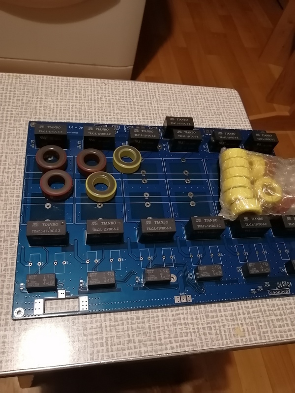

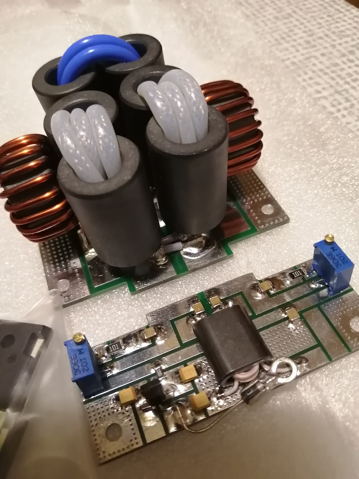

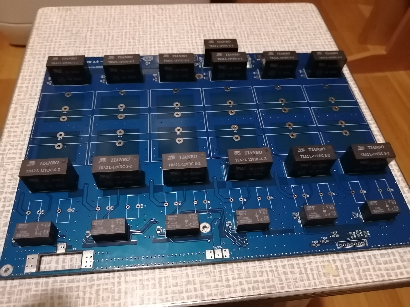

Кольца на ФНЧ ф. Amidon T-106, надеюсь что для 600 Вт их хватит и греться они не будут. Еще выкладываю фото дешифратора на 8, с оптронной развязкой, купленный на Алиэкспрессе. Он нужен чтобы из полученного от контроллера кода диапазона в формате 1-2-4-8, дешифрировать и передать сигнал на конкретное реле диапазона.

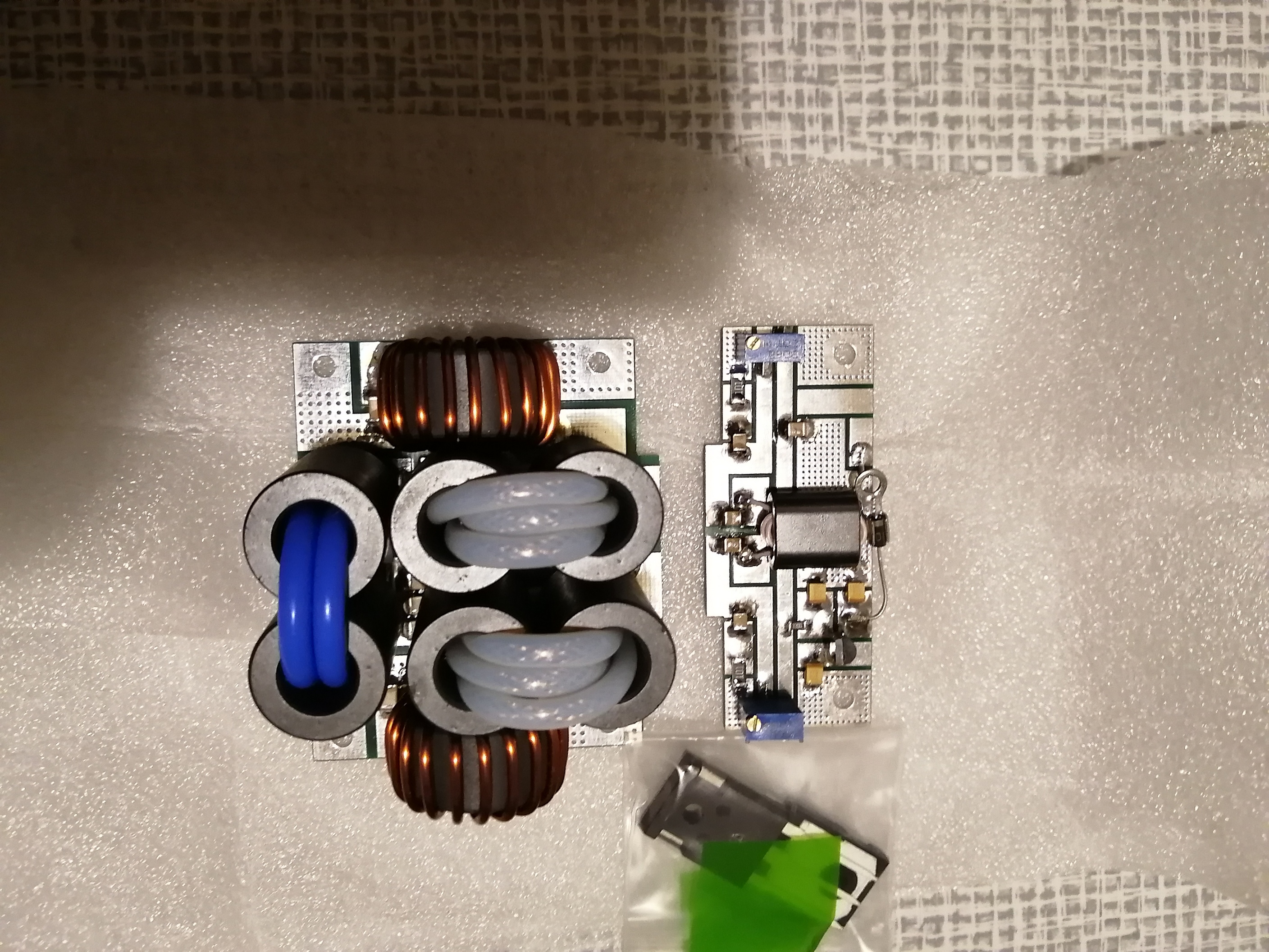

За это время, был сделан ФНЧ на КВ, плата от Юрия EU2AV. Также сделаны : защита по входу, защита по току и КСВ метр на основе направленного ответвителя "тандем матч". Настроен ФНЧ с помощью NWT-500. Потом выложу его АЧХ. Все очень точно получилось! Индуктивности измерял на Е7-22 , емкости уже запаянные в плату , на нем же. Кольца покупал T106-2 и T106-6 и подбирал витки на кольцах по заданной на схеме индуктивности. Конденсаторы SMD высоковольтные припаяны снизу платы. Прикладываю схему от EU2AV по которой собирал его.

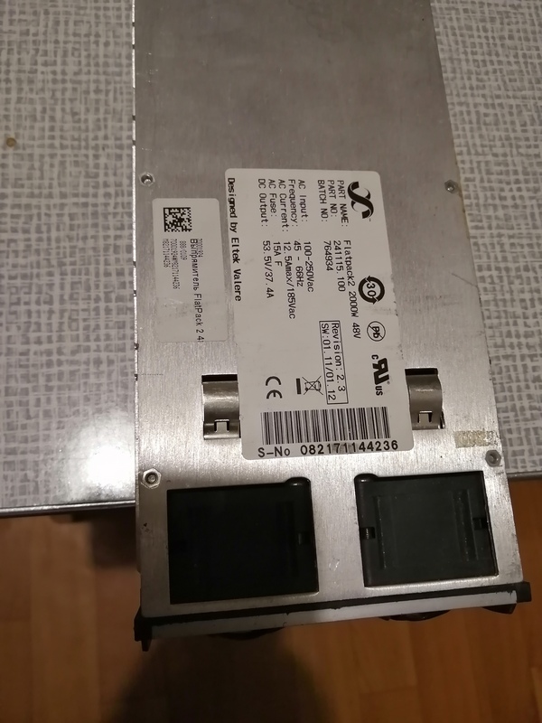

Кстати, есть уже и блок питания на 50 Вольт 1,7 кВт, работает на естественном охлаждении, т.е. там нет шумных вентиляторов. У него свой очень хороший корпус с радиатором в отличие от распространенных флэтпаков. И я думаю его использовать как внешний БП, для усилителя КВ на MRF300 и на 144 на них же. Потом выложу здесь его фото. Могу о нем только сказать, что такие стояли в базовых станциях стандарта CDMA на 450 Мгц , которые уже не работают и списаны за ненадобностью.

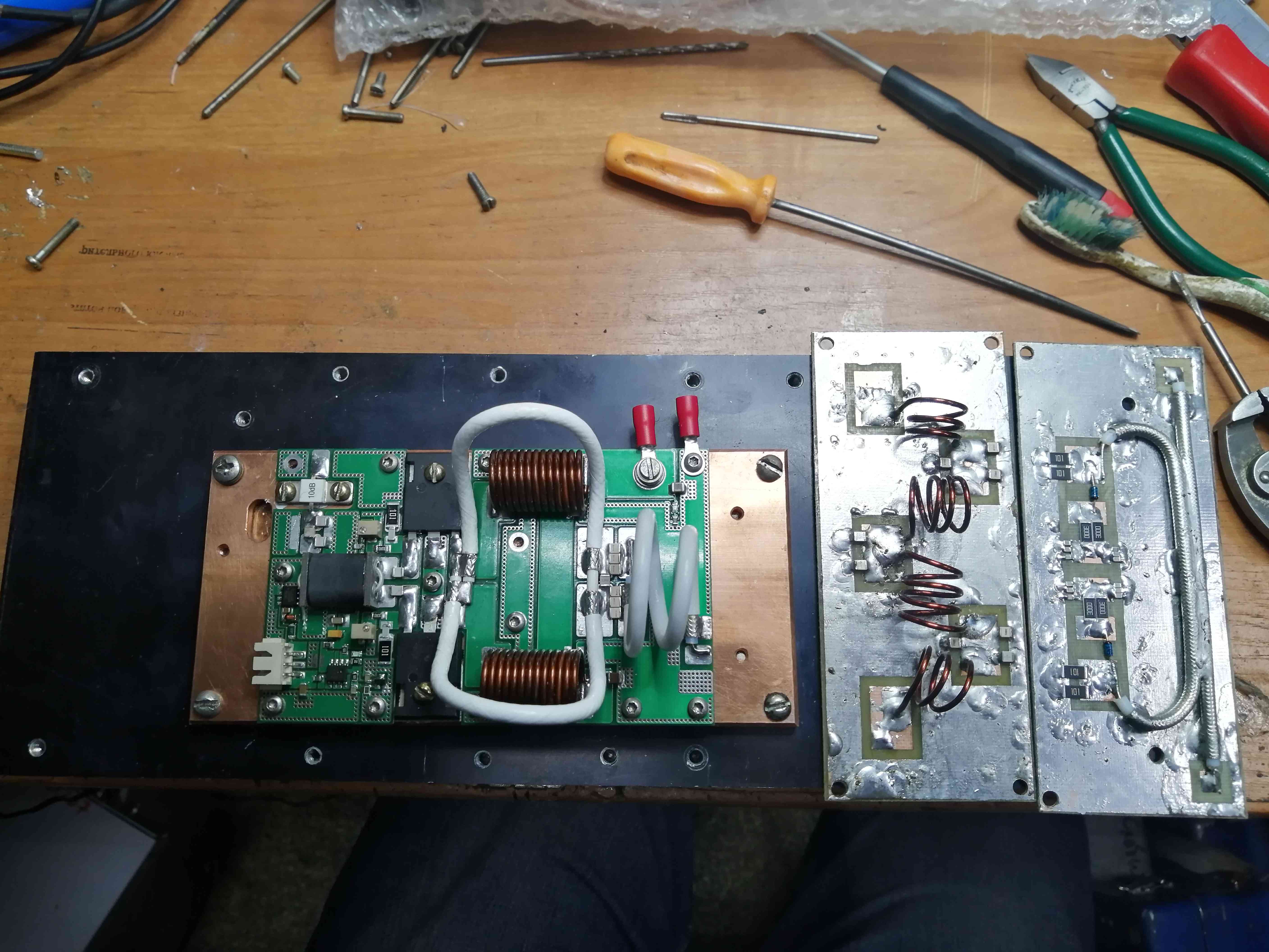

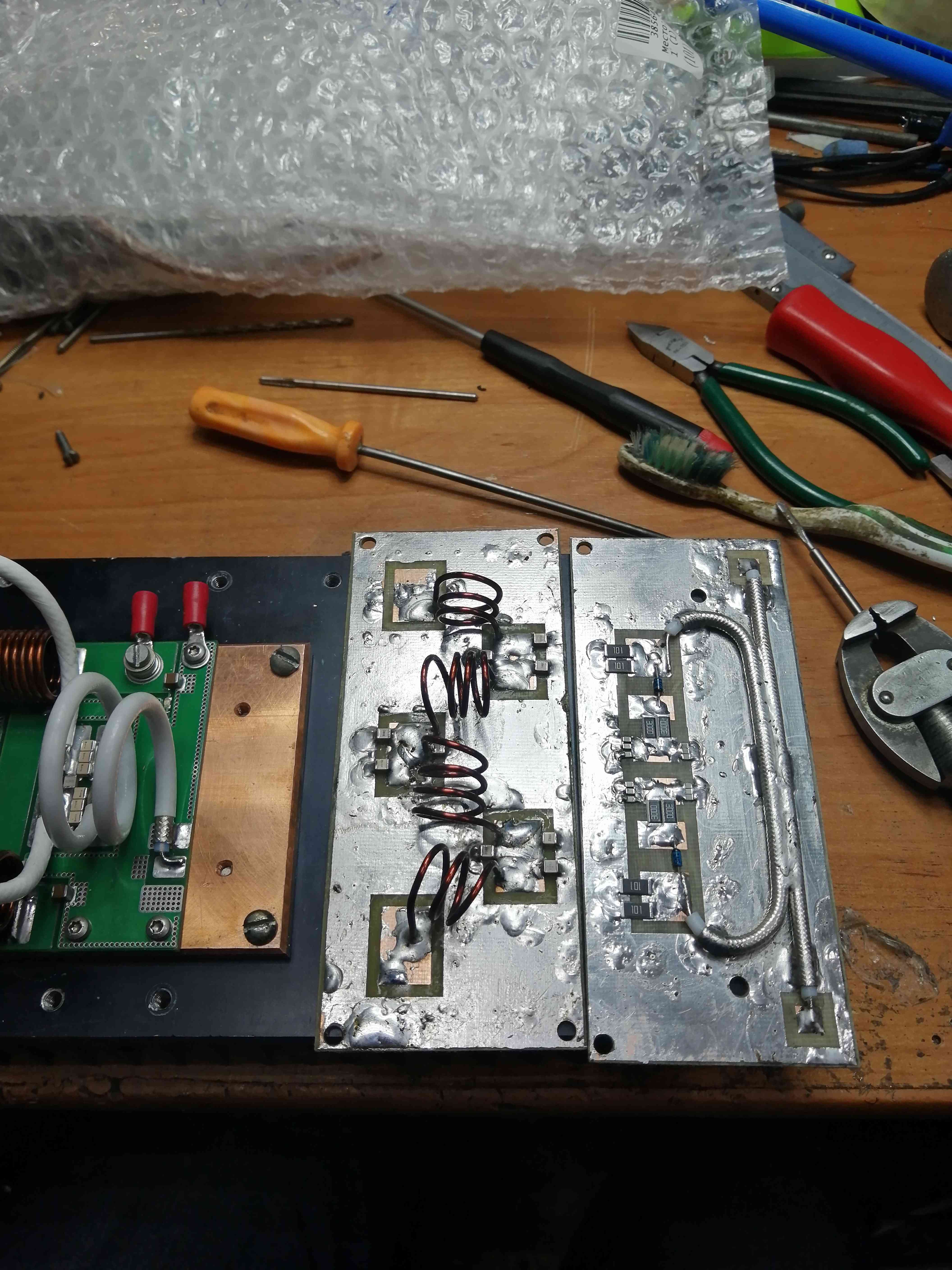

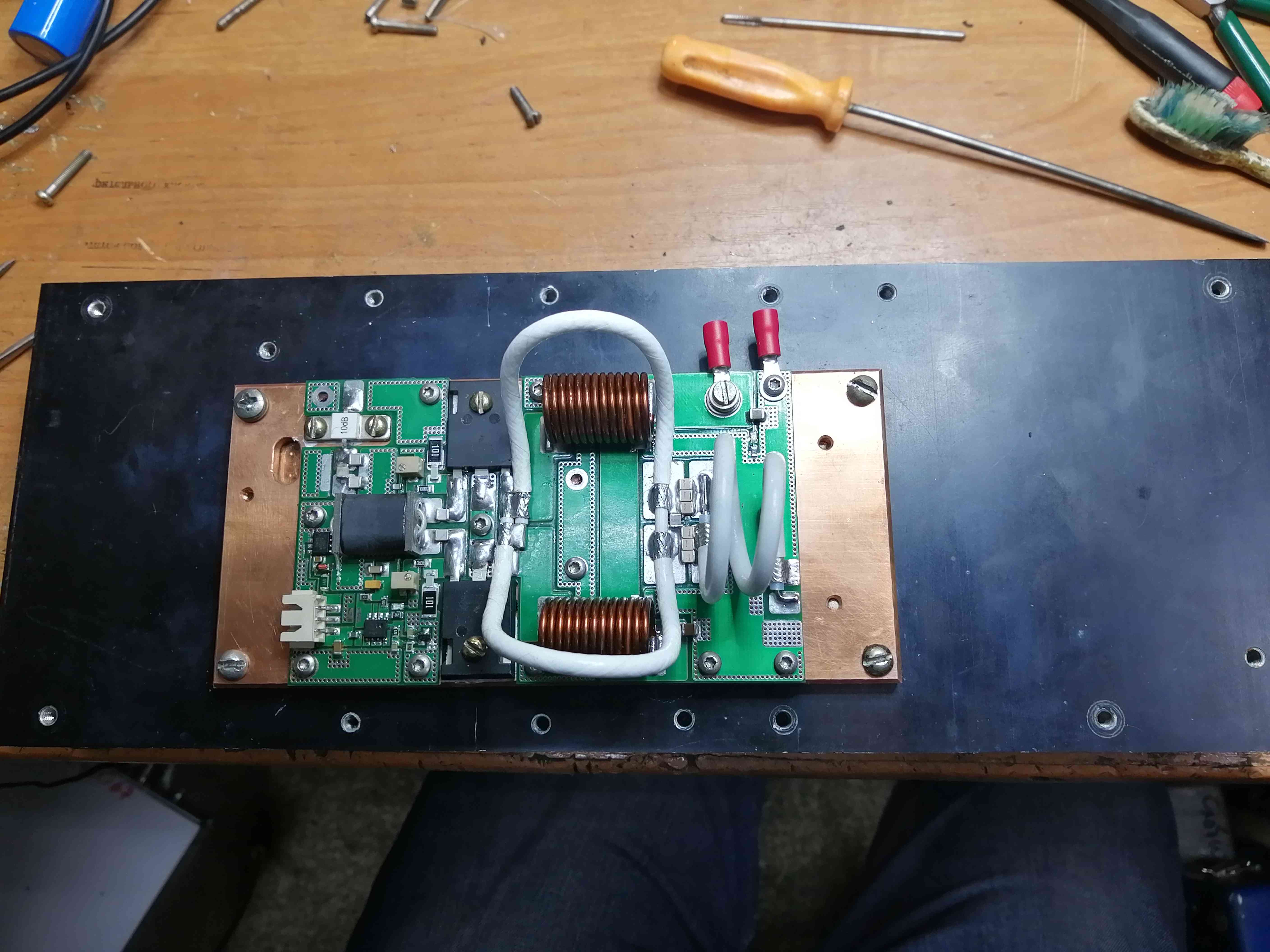

Была куплена паллета на 144 МГц , без транзисторов MRF300 и без медной подложки. Транзисторы ранее были куплены свои, медная подложка тоже была своя, от старого усилителя на BLF278. Старую паллету на BLF278 я решил продать и сделать более новый и мощный усилитель.
Все подробности распишу потом, на работе, ибо все у меня там лежит

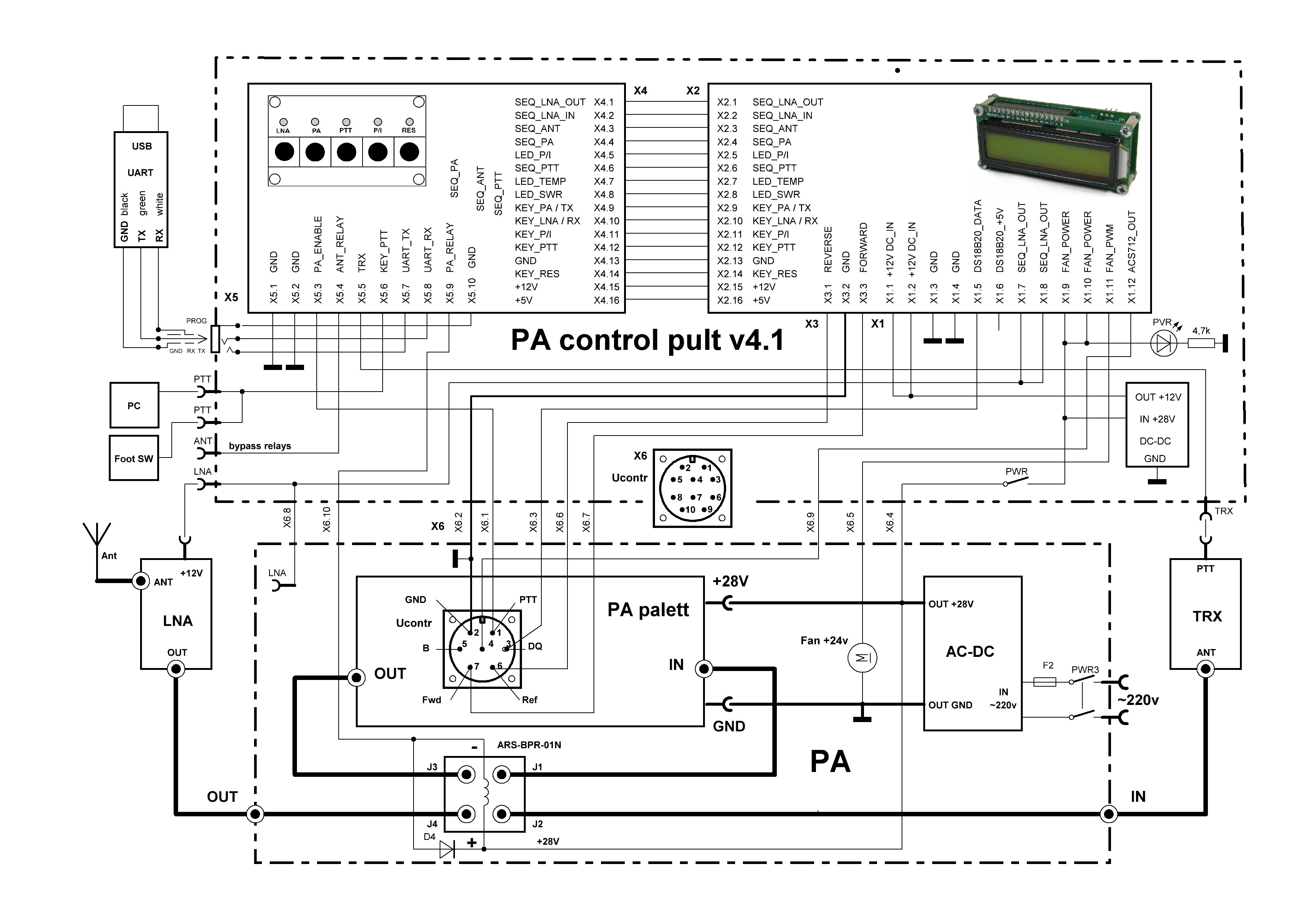

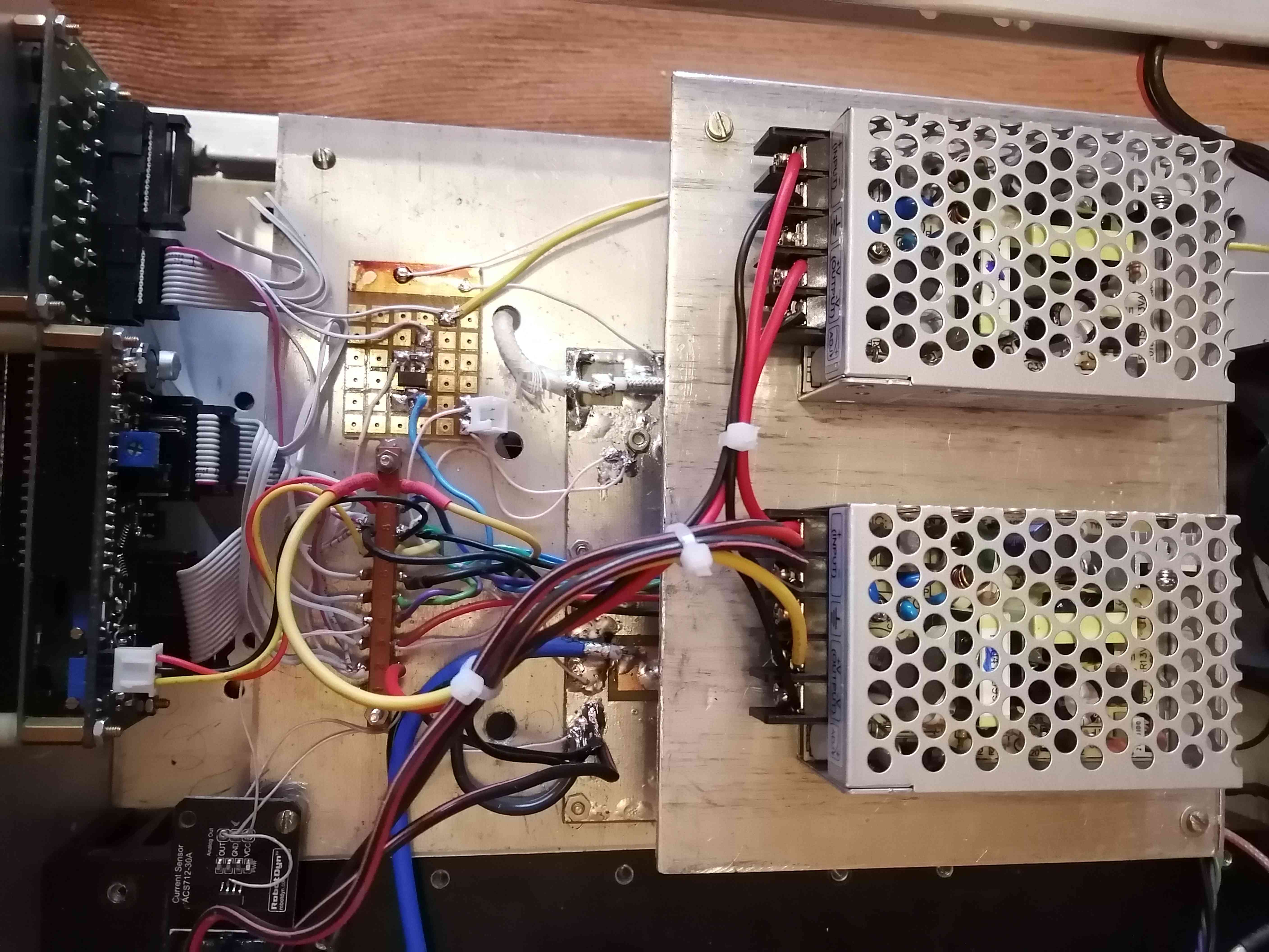

Еще немного фотографий. Сейчас доделываю переднюю панель корпуса, на ней будет установлен контроллер PA от US4ICI.

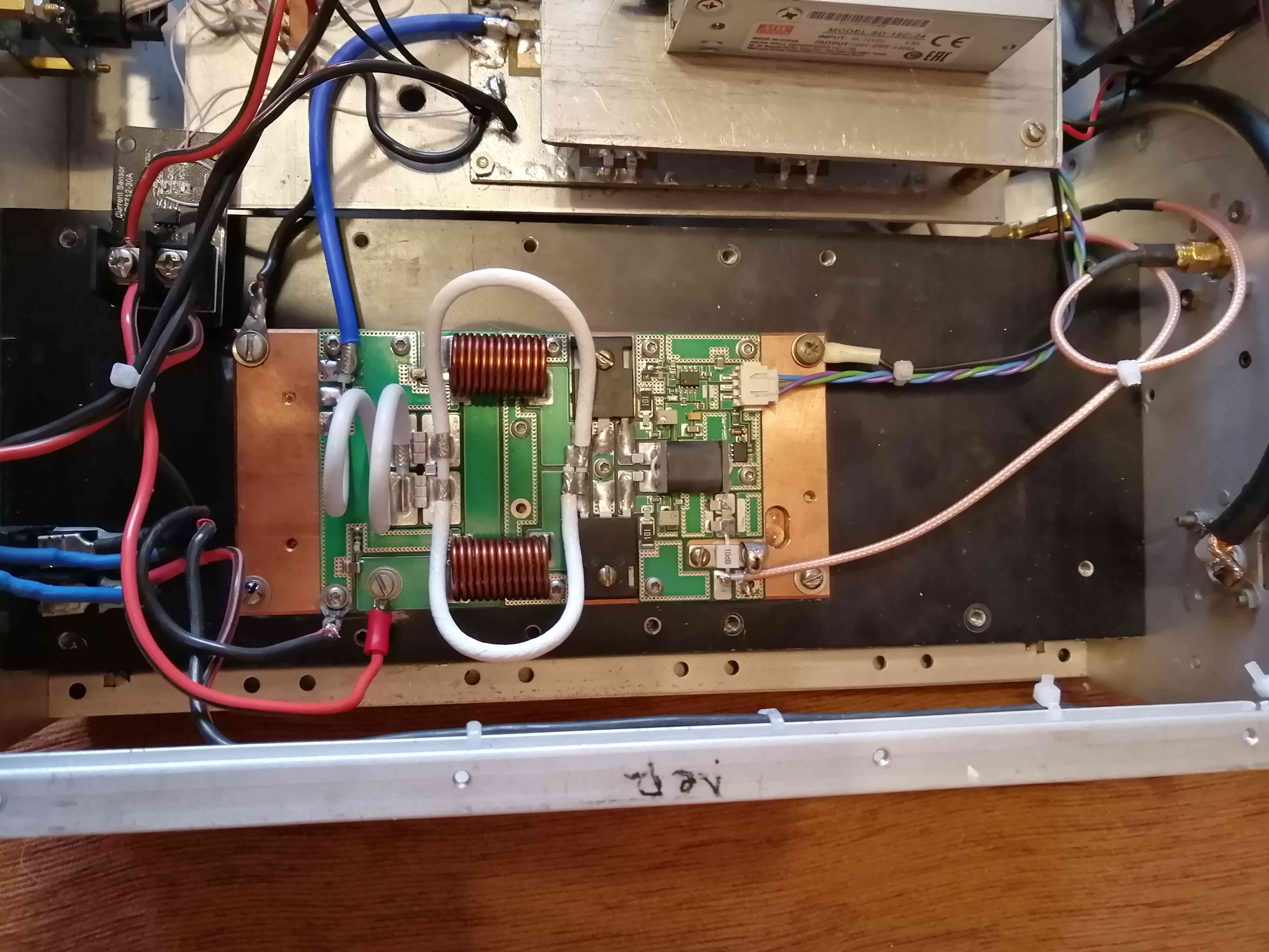

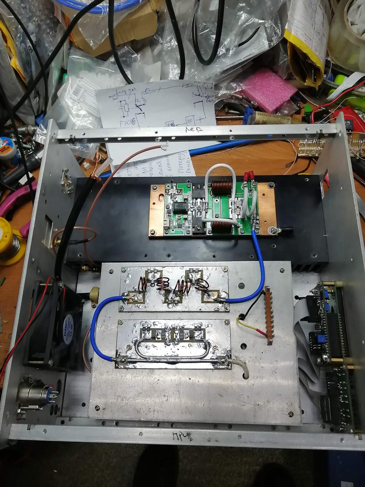

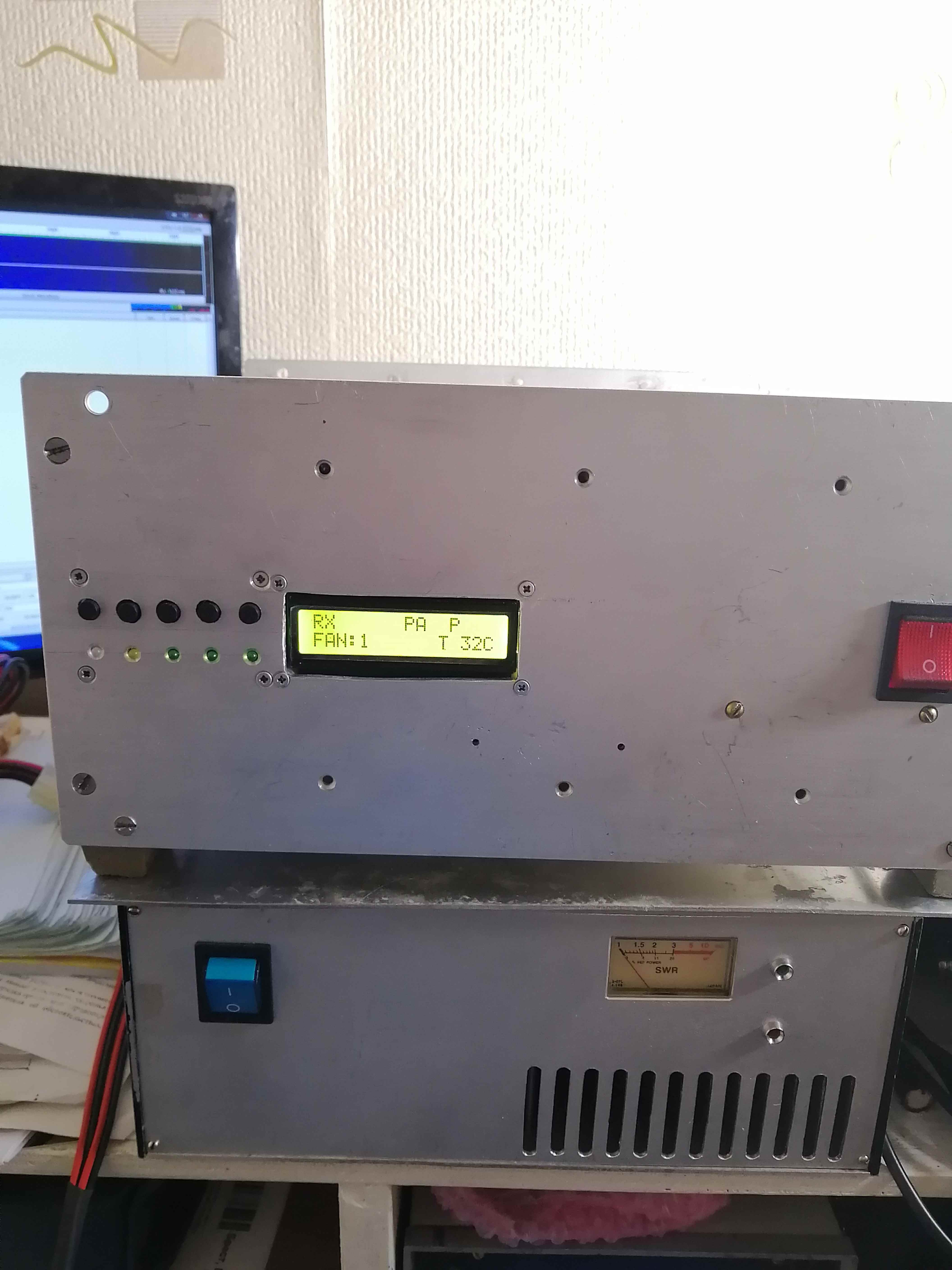

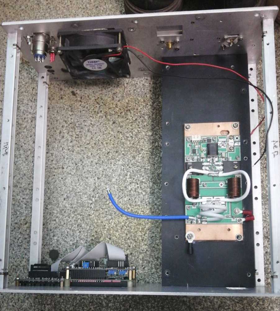

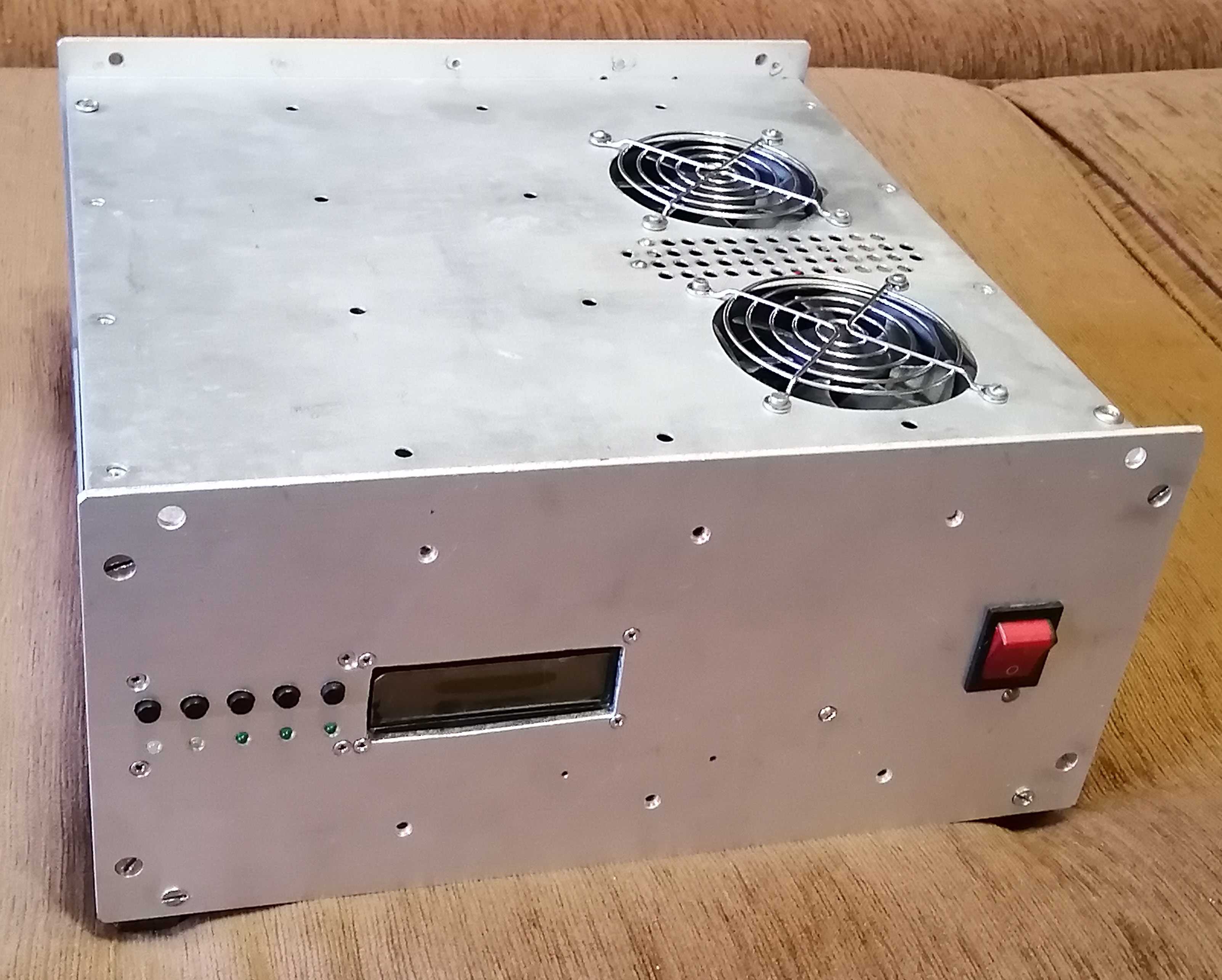

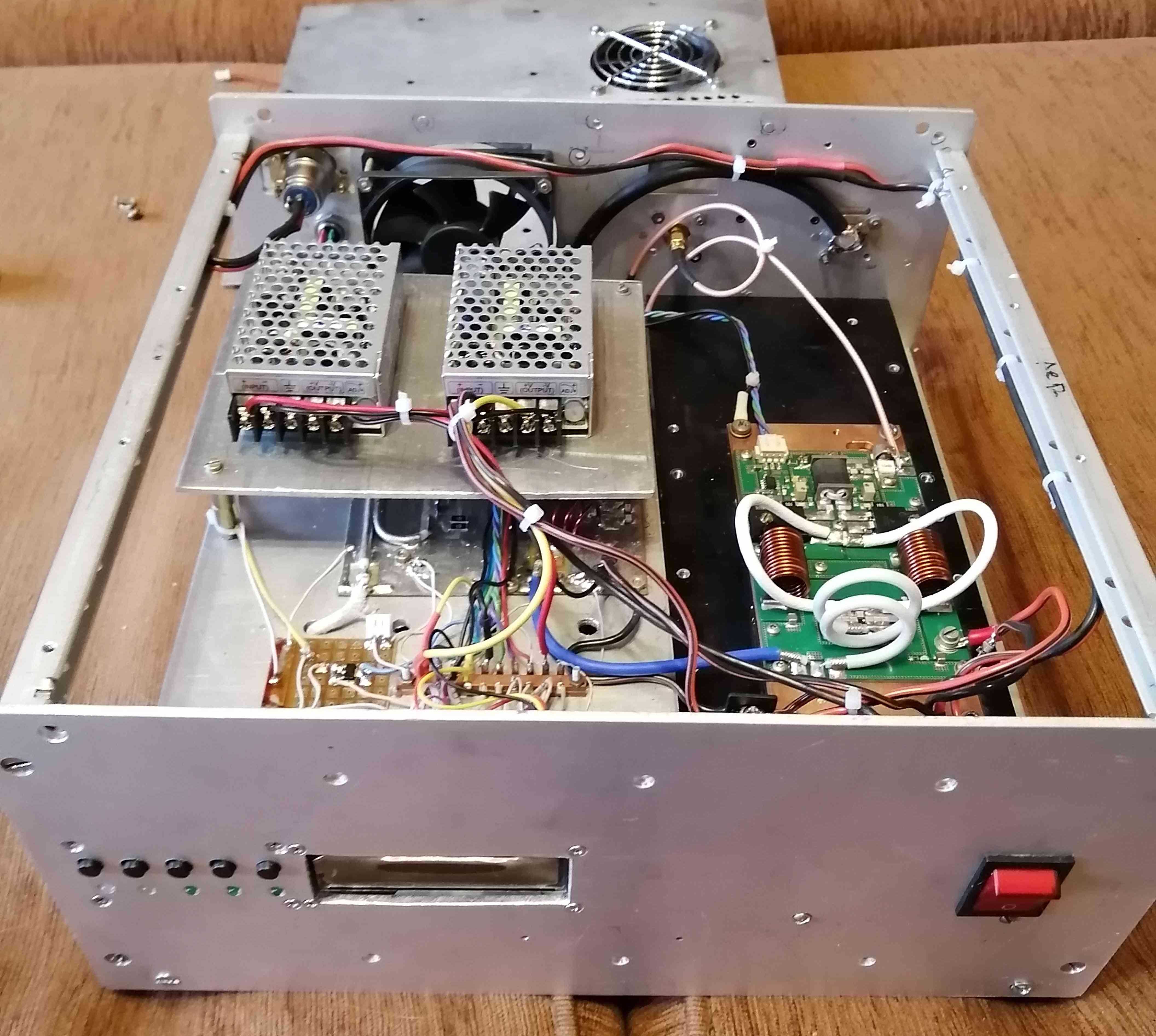

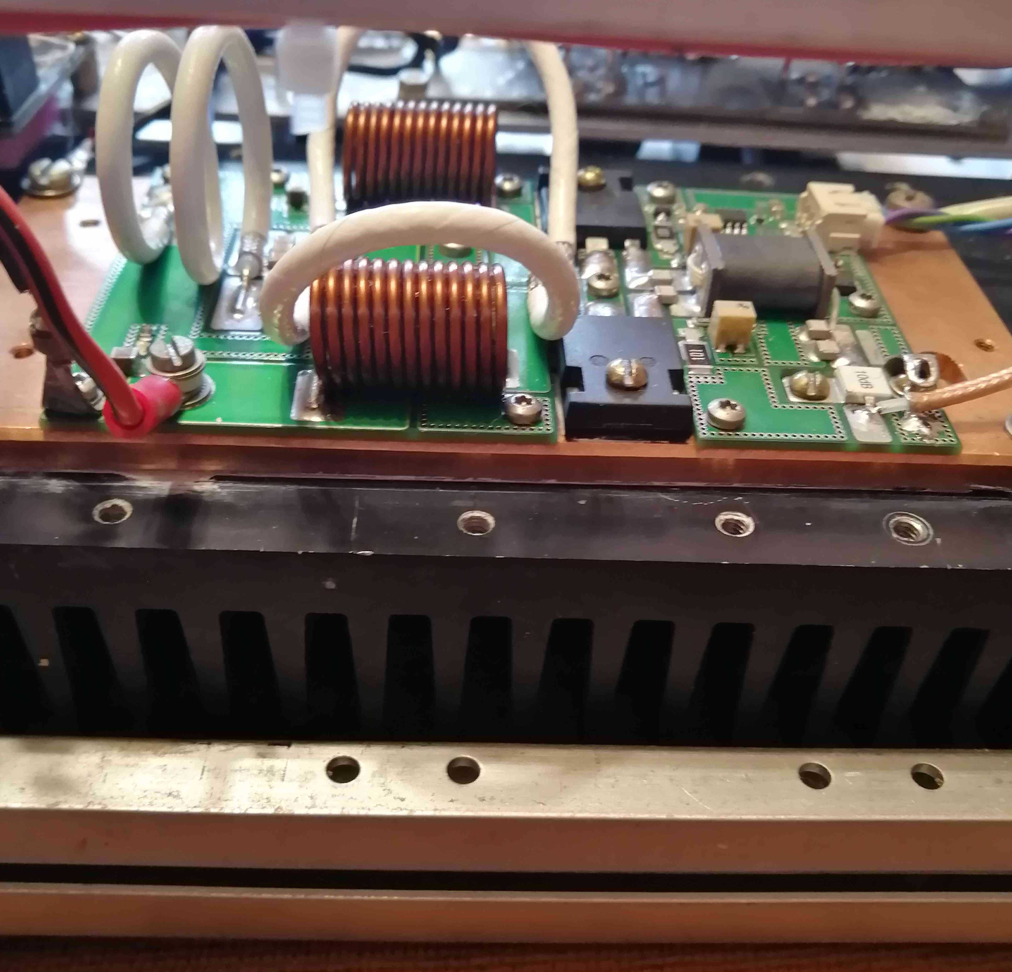

Усилитель на 144 уже на финальной стадии сборки. Уже подавал питание, проверял все напряжения по постоянке. Осталось только подать сигнал с трансивера. БП на работе остался, поэтому испытания и замеры будут на следующей неделе.

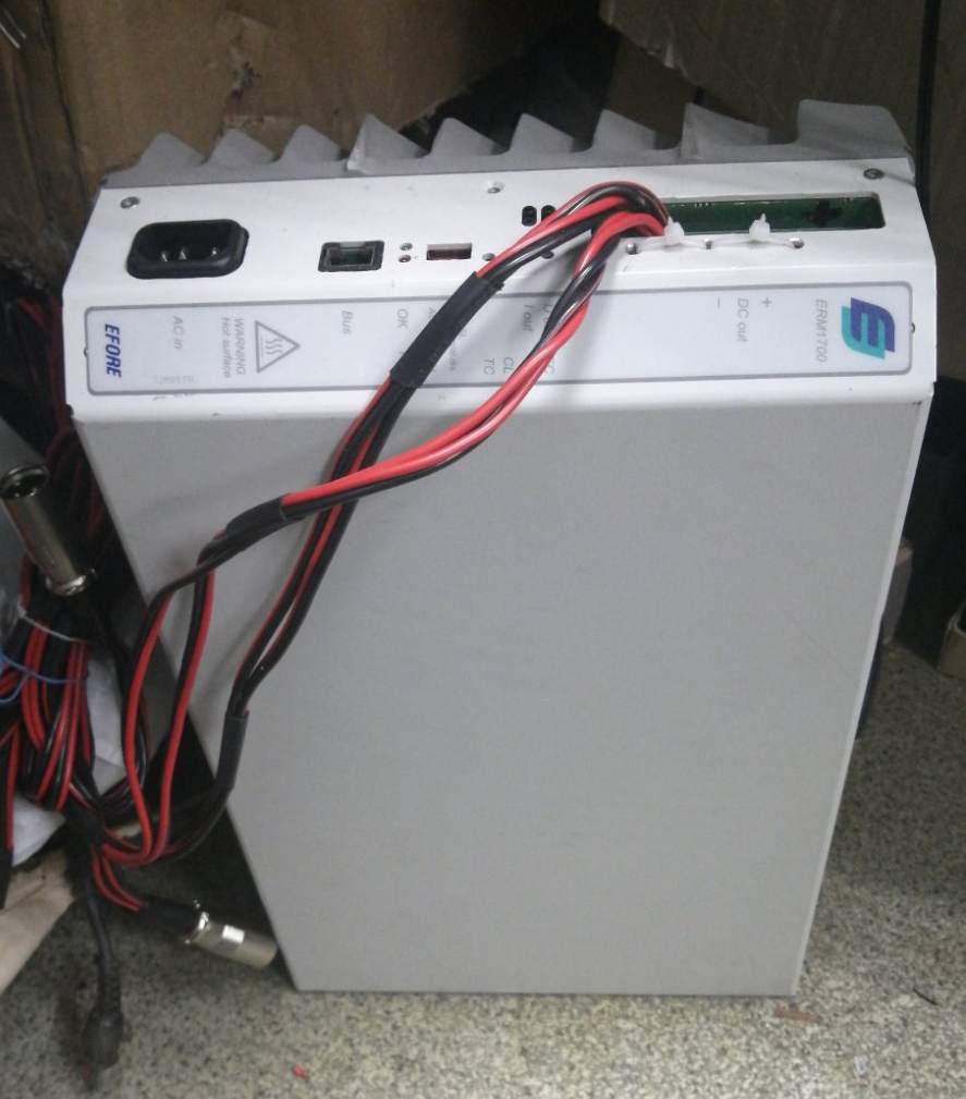

Вкратце устройство такое: БП на 48 Вольт, 1,7 кВт будет внешним. Он сделан так добротно и качественно, что ему не нужно принудительное охлаждение, только радиатор рассеивает все тепло. Поэтому корпус большой и тяжелый, сверху сплошной радиатор. Еще и на КВ усилитель будет питать он же. Затем стоит 2 DC-DC преобразователя на 12 и на 24 Вольта, они видны на фото.
48 Вольт подается через выключатель и датчик тока на паллету. На паллете расположен еще датчик температуры DS18B20 в корпусе SOIC 8. Сигналы от датчиков тока и температуры поступают на контроллер. Все сигналы управления усилителем , формируются этим контроллером от US4ICI.

Добрый вечер!! Еще немного продвинулся с усилителем на 144 Мгц. Пришли аттенюаторы 6 дБ. Впаял, подключил к трансиверу и плавно повышал мощность с трансивера. Увеличил мощность до максимума , получил напряжение 130 Вольт на 50 Ом. Это 338 Вт. Не могу понять почему не растет выше. И вдруг завоняло чем- то я заглянул внутрь и вдруг как бахнет в районе ФНЧ. Отключил все , занес усилитель на операционный стол, оказывается это выгорел текстолит (!) , который я использовал для ФНЧ. Такого я не ожидал, похоже что этот мой текстолит оказался не очень хорошим диэлектриком. Начал вспоминать что я еще делал на этом текстолите и оно не заработало. Вроде бы больше ничего. Вобщем, теперь буду искать покупной ФНЧ, так как у меня все равно другого больше нет. Ну и чтобы долго не разводить научно-исследовательские работы на эту тему.

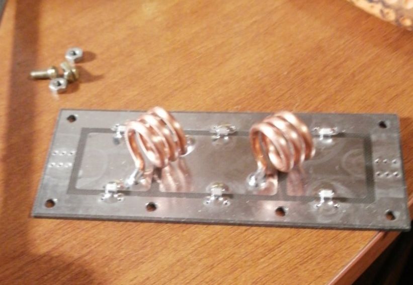

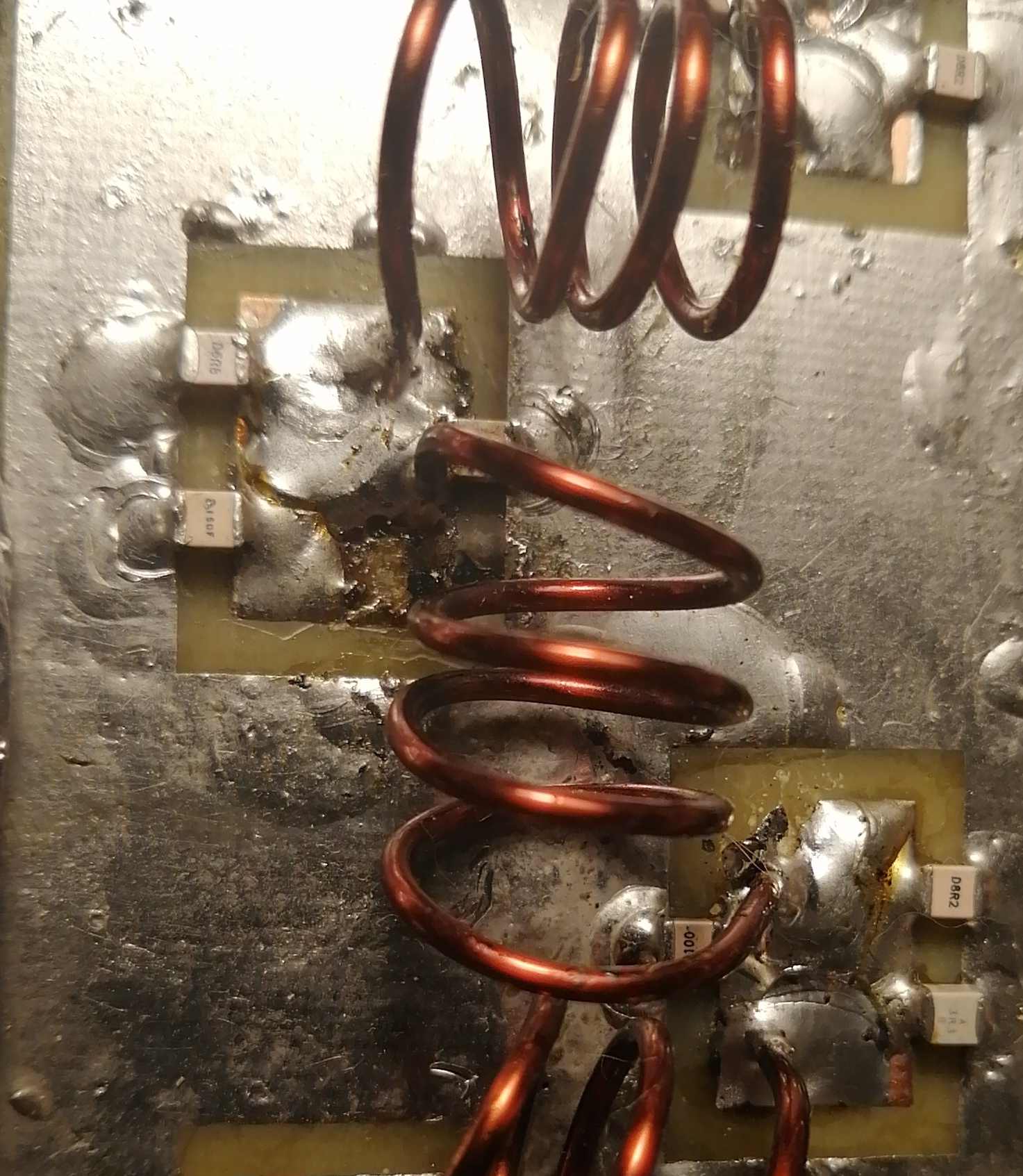

Мне помогли понять в чем была моя ошибка. Может быть кому-то еще пригодится. Я делал свой ФНЧ по мотивам , как я думал, фирмы EB104. Фото этого ФНЧ прилагаю. Так вот, если внимательно присмотреться, то можно увидеть на контактных квадратах многочисленные переходы на вторую сторону. Значит на противоположной стороне (ее фото на сайте не приводится) должны быть такие же квадраты изолированные от общего провода. А у меня их нет!! Сплошная фольга на общем. Вот и получается , что у меня там образовался конструктивный конденсатор из текстолита, не считая ATC емкости. А в оригинальной плате такого конструктивного конденсатора из текстолита нет, а только конденсаторы ATC. Я конечно измерил емкость перед тем, как запаять конденсаторы ATC и включил ее в общую емкость. Но так нельзя делать, там должны были быть только конденсаторы ATC100 ( вообще желательно ATC700, ATC800), и то к ним есть вопросы на такой мощности . У меня и на 180 Вт ATC100 были теплые. А текстолит , как диэлектрик, таких мощностей (300 - 500 Вт) еще и на таких частотах и не должен выдерживать.
P.S. Добавил фото сгоревшего ФНЧ

Считаю эпопею с усилителем на MRF300 благополучно законченной. Усилитель выдает теперь 450 Вт - 150 Вольт на 50 Ом. Этого мне вполне хватит. И я еще не знаю как отнесутся соседи к этой мощности , может быть у них уже разговаривают музыкальные центры, компьютерные колонки и т.п. бытовая техника.
Поставил я новый ФНЧ , сразу появилась моща и стала намного меньше греться сама паллета на радиаторе. На этом
остановлюсь, дальше нужно повышать входную мощность ,напряжение питания и соответственно увеличится нагрев. Это все ради прироста мощности в 100 Вт? Да ну, не хочу. Сейчас питание усилителя 45 Вольт. Греется примерно до 52 градусов при долгой работе усилителя, входная мощность 25 Вт, выходная мощность 450 Вт. Поставил усилок в шэк и подключил антенну вместо нагрузки. Теперь нужна обкатка "в боевых условиях". В ближайший ДА в цифре и попробую. Теперь приступлю к КВ усилителю, блоки от которого уже давно готовы и они есть на фотках выше. ФНЧ нужно только переделать, как выяснилось.
