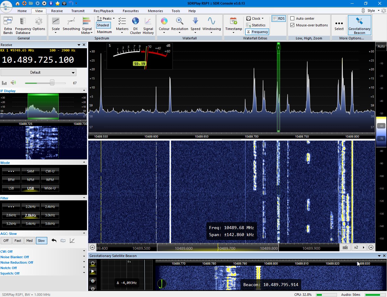

В программе Console V3 существует автоматическая стабилизация частоты по DIGI маяку спутника,которая во многом решает эту проблему...

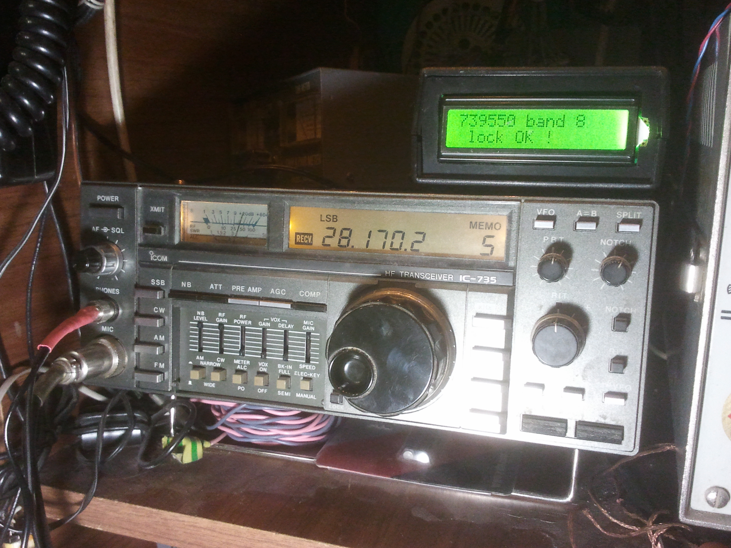

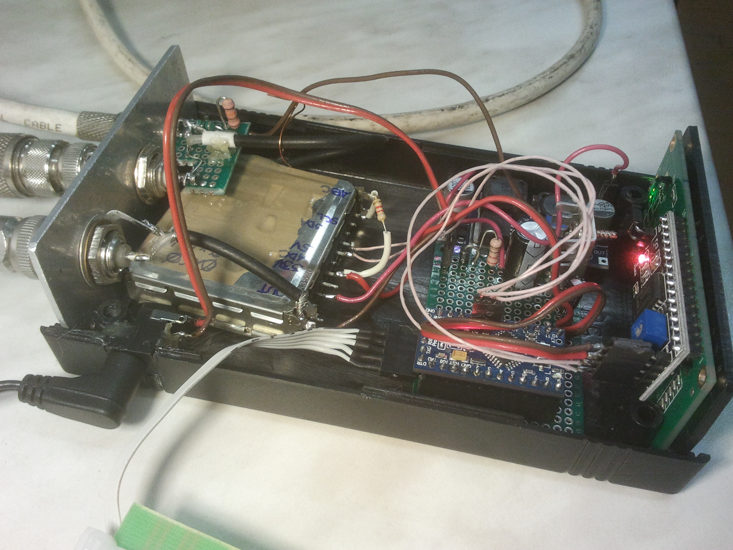

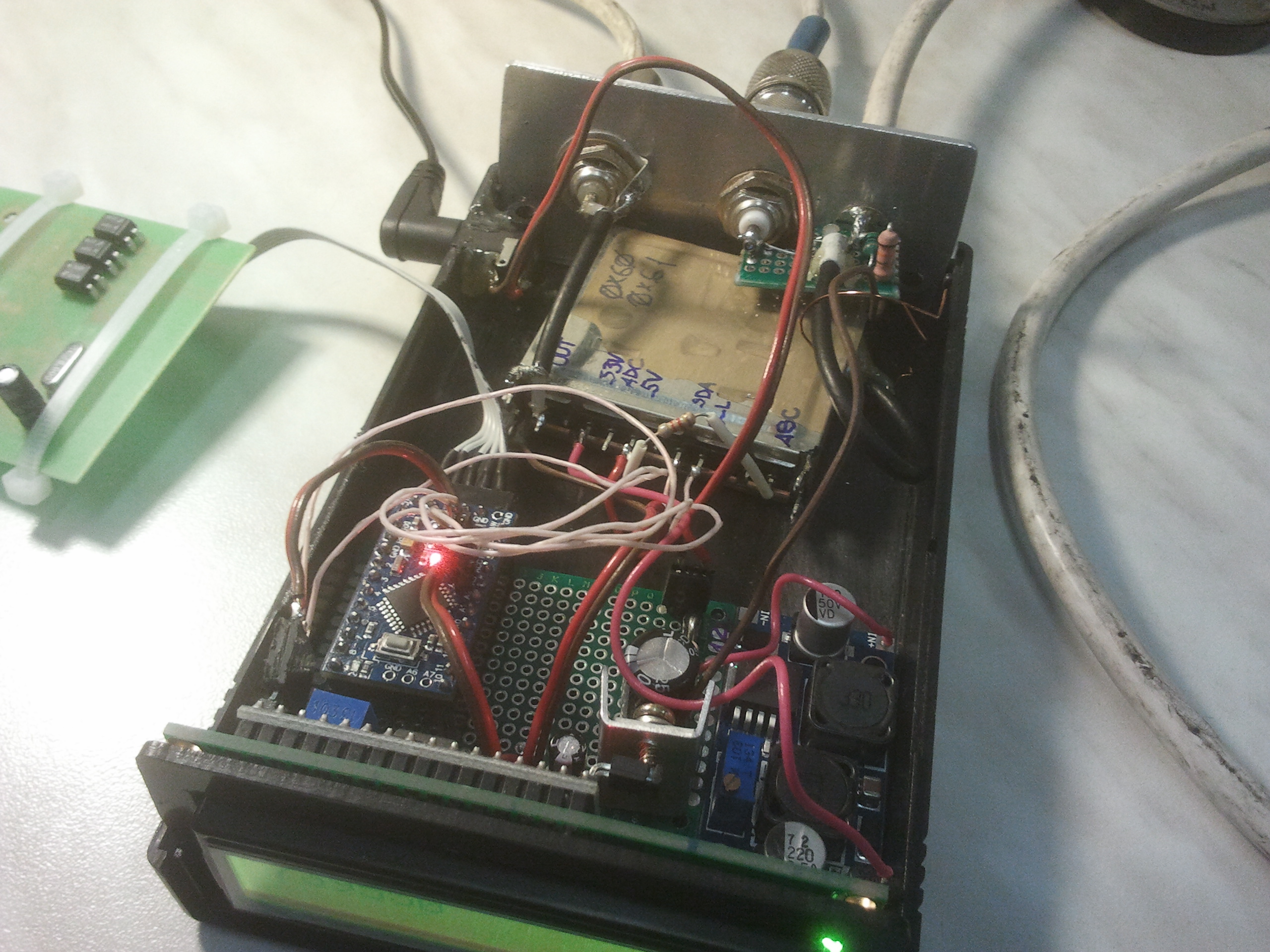

Собран девайс на ардуино, step-up до 33в и тюнере от тв самсунг аналогового. Пока только разобрался с его программированием по i2c.
Возможности - конвертирование всего VHF-UHF на трансивер или приёмник 28МГц и приём всего участка с возможнотями трансивера.
Изначально цель - приём AO-100 без СДР и включенного компа - цель достигнута !
https://yadi.sk/i/cl7r6rEUFmwl_A
PS Слушаю спутник на 28 как само собой разумеющееся, переключаю диапазоны на трансивере - всё на месте как и должно быть...
Последний раз редактировалось EW1LN 11 янв 2020 19:32, всего редактировалось 1 раз.

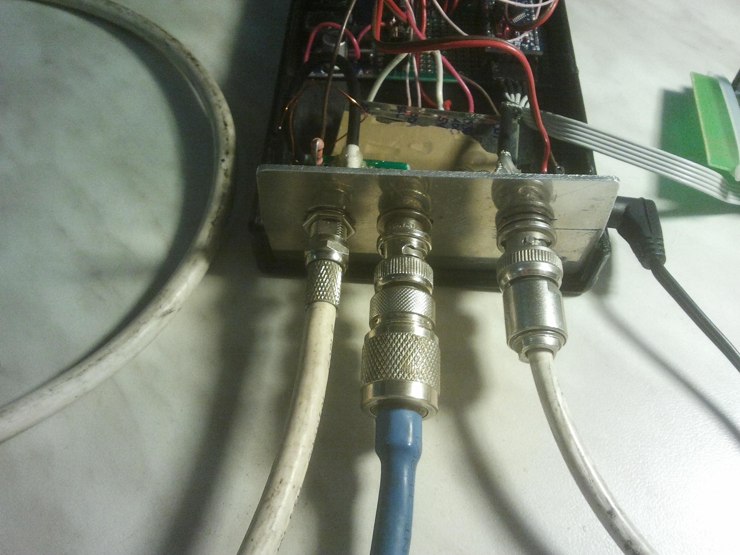

девайс в картинках

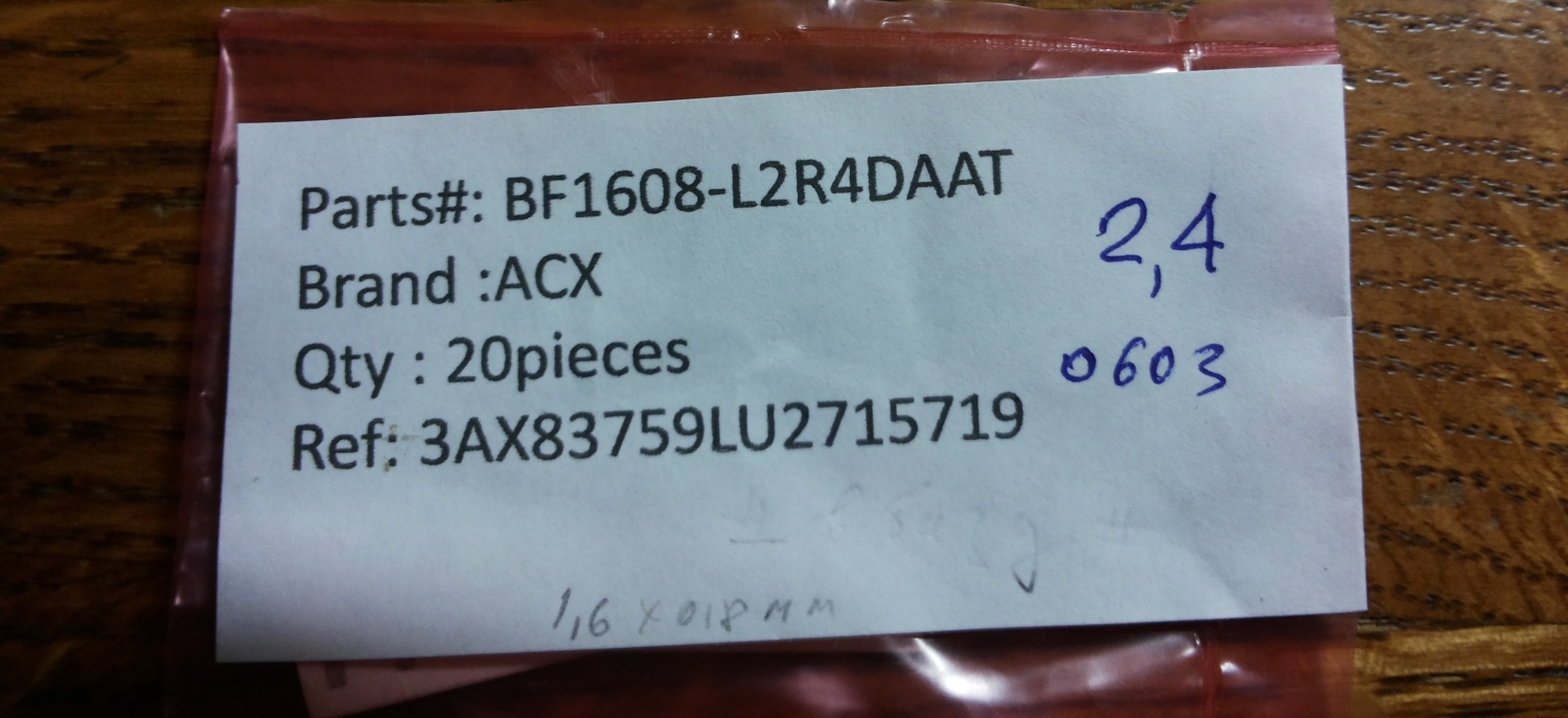

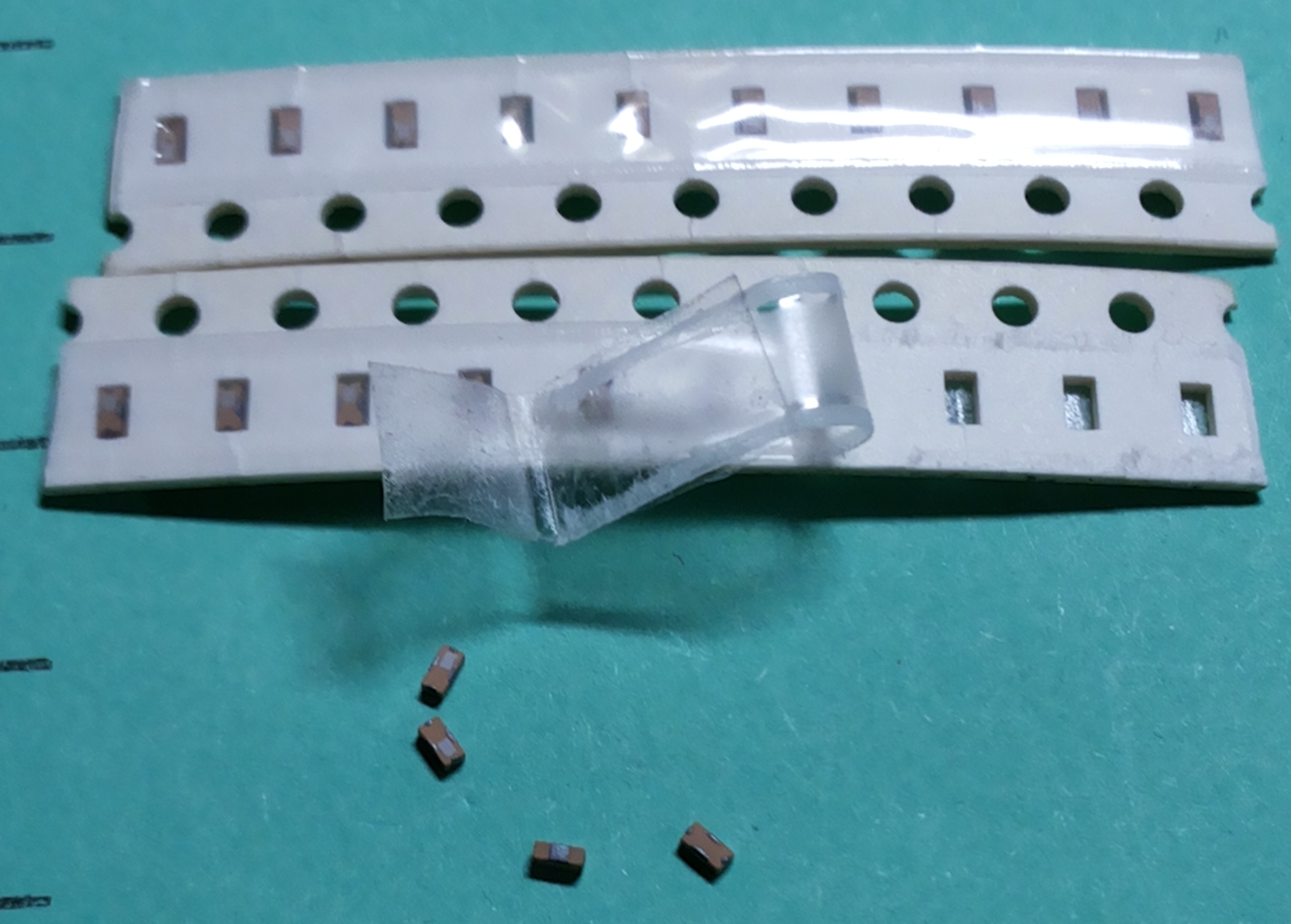

Аналог ПАВ-фильтра BF1608-L2R4 https://www.ebay.com/itm/10pcs-BF1608-L ... 3050222007 за 10штук $5 + $4 - доставка, итого $9 за 10 штук-"Трансвертер 144(430) ---> 2400" оказались без выводными и без корпусными кристалликами размером,да 0.8 на 1.6 мм с крохотными ,пятачками металлизации ,ещё меньше.К тому же потемневшими,очевидно,от длительного хранения.Как их можно использовать?Не вызовет ли нагрев при запайке их безнадёжную деградацию? Где купить нормальные-как у автора на фото?
Сообщения: 187
Re: Геостационарный спутник Es'Hail 2
Сообщение EW1LN »
https://aliexpress.ru/item/2052904976.h ... b201603_53
надо было так попробовать - 3.5$ за 20 шт :ti_pa:
Сообщения: 2609
VERN писал(а):Аналог ПАВ-фильтра BF1608-L2R4 https://www.ebay.com/itm/10pcs-BF1608-L ... 3050222007 за 10штук $5 + $4 - доставка, итого $9 за 10 штук-"Трансвертер 144(430) ---> 2400" оказались без выводными и без корпусными кристалликами размером,да 0.8 на 1.6 мм с крохотными ,пятачками металлизации ,ещё меньше.К тому же потемневшими,очевидно,от длительного хранения.Как их можно использовать?Не вызовет ли нагрев при запайке их безнадёжную деградацию? Где купить нормальные-как у автора на фото?
ну малёк мелковатый размер, работать с ним вполне можно, главное не чихать
это стандартный размер 0603 не самый мелкий, меньше 0402

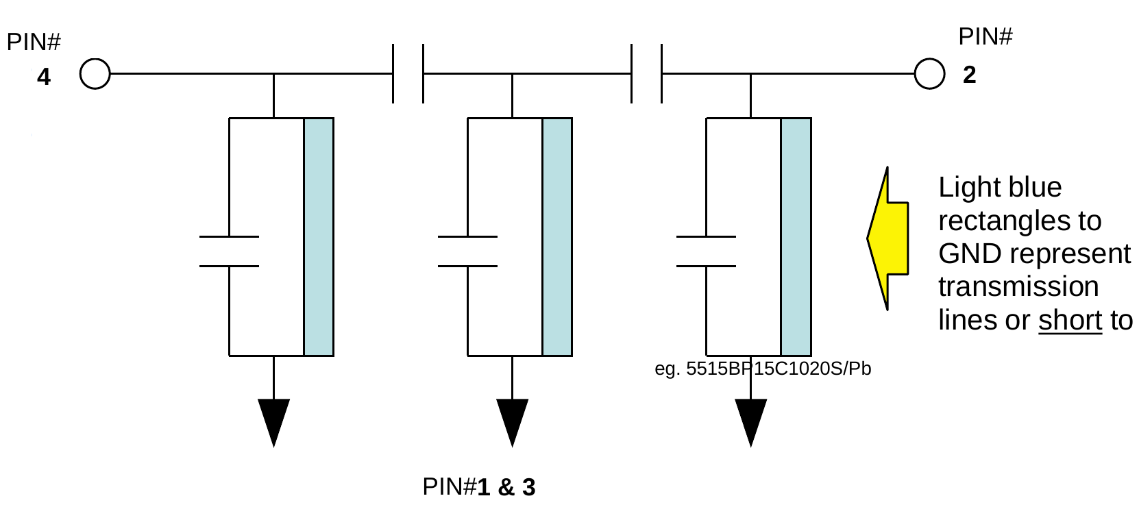

У меня $14,25 за 20 штук, пришли с EBAY.COM быстро. Но тоже, серебро на обкладках потемневшее... видно, что очень старые, хранились в сырости.
- у фильтров потемневшие обкладки.
- на корпусе фильтров следы коррозии от воздействия агрессивной среды.
- паяемость фильтров очень плохая.
1. Потемневшие места можно попробовать почистить резинкой (красной стороной), особо не усердствовать.
2. Пайку они должны выдерживать, но однократную,
если перепаивать по несколько раз входы/выходы и с боков, то будут отслоения от керамики.
Полезно примериться заранее, возможно придется подрезать землю, BF1608-L2R4 имеет маленький размер - 0603.
3. Вход и выход у BF1608-L2R4 звонятся на корпус, такая технология,
это обычный полосовой фильтр,
поэтому в разрез дорожек на вход и выход BF1608-L2R4 нужно поставить пару конденсаторов 0603, либо 0402, где мало места.
Номинал некритичен, от 8,2пФ до 22пФ.
4. Избирательности хватит.

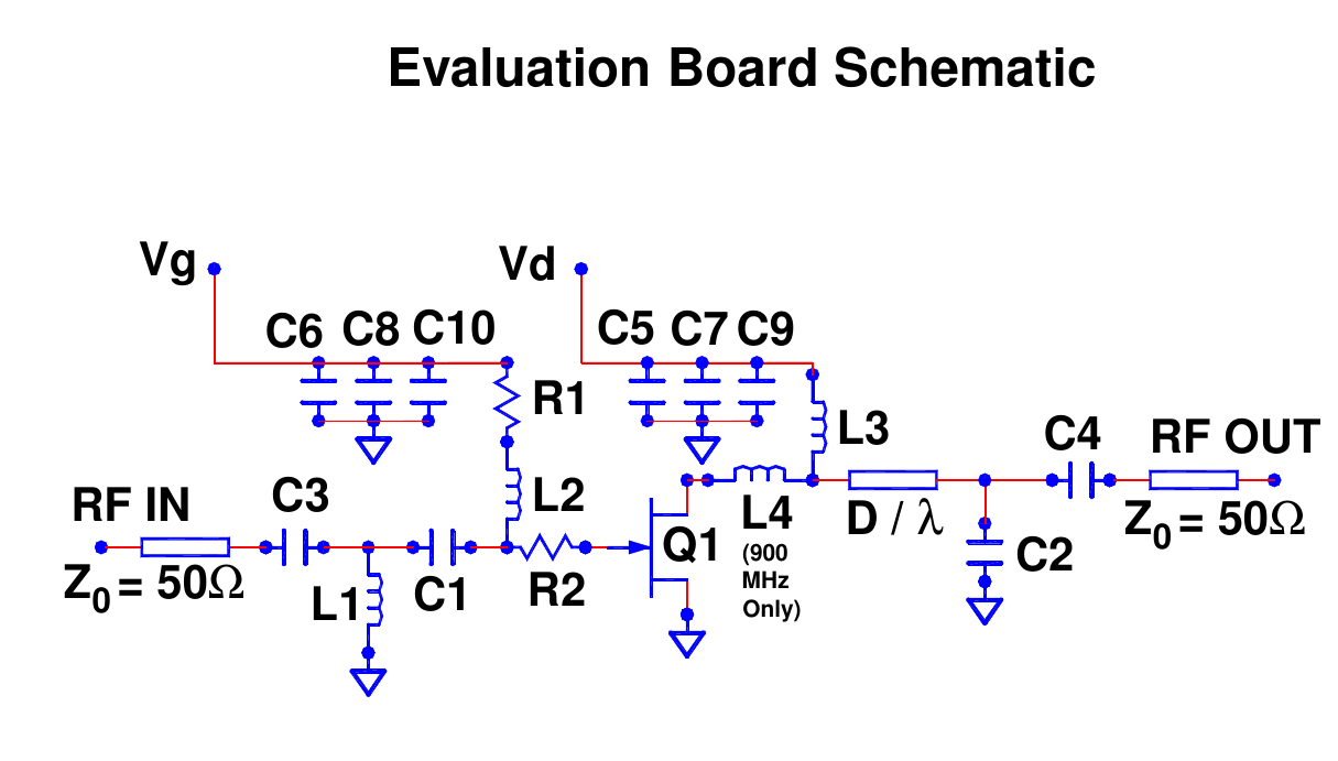

Владимир Ильич,а вот почему вы применили отдельный гетеродин(VT1) в Трансвертере 144(430) ---> 2400?Для минимизации его шума ?
1. Я планирую использовать в качестве него DDS ADF4351 под упрвлением Ардуино отсюда: CQHAM.RU Тема: Es’HailSat-2 базовая информация. http://www.cqham.ru/forum/showthread.ph ... %FF/page15
Этот блок у меня отработан,контроллер без проблем прошился по SPI самодельным программатором под Code VisionAVR.
Это значительно расширяет пределы перестройки гетеродина и упростило бы конструкцию(плату) трансвертера,и,сейчас,мне надо только подать сигнал с DDS на смеситель и сигнал TX с трансивера. К тому же у него уже есть готовый отдельный разъём для подключения более стабильного опорника.

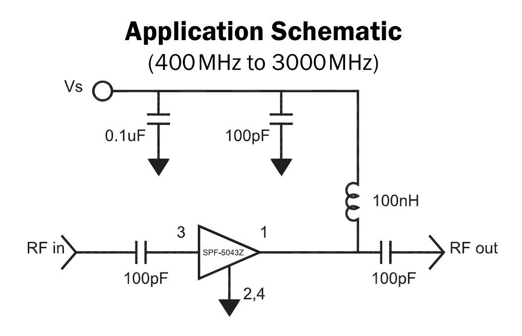

2.Смеситель D7- у вас обычный MMIC LNA- а,можно применить SPF5043Z?Которые у меня в наличии.
3.Нагрузка смесителя и усилителей D8,D9 просто дроссели или"длинные линии" настроенные на середину
диапазона отсюда,
4. Конденсаторы в форме "крыла бабочки"блокировочные или входят в контур?Они обязательны?Они же заблокированы SMD...Или всё это сделано для повышения стабильности усилителя?
С учётом значительного упрощения п.платы,хотел-бы не заказывать её на фирме,а обойтись самодельной,но т.к. FR4 0,6 мм не располагаю обменял бы лишние ПАВ-ы, описанные мной выше, на готовую, для использования только линейки усилителей.

VERN писал(а): Владимир Ильич,а вот почему вы применили отдельный гетеродин(VT1) в Трансвертере 144(430) ---> 2400?Для минимизации его шума ?
Это ГУН - Генератор Управляемый Напряжением (или иначе VCO), в сочетании с D1 и D3 - синтезатор частоты 2256МГц.
VERN писал(а): 2.Смеситель D7- у вас обычный MMIC LNA- а,можно применить SPF5043Z?Которые у меня в наличии.
ERA-1SM смешивает 2256МГц и 144МГц на высоких уровнях.
Смеситель на маломощном МШУ SPF5043Z если у Вас и получится, то выход 2400МГц будет крайне мал.
А это усложнение, дополнительные каскады усиления.
VERN писал(а): 3.Нагрузка смесителя и усилителей D8,D9 просто дроссели или"длинные линии" настроенные на середину диапазона отсюда,
λ/4 - линии,
для 2400МГц - 17мм.
VERN писал(а): 4. Конденсаторы в форме "крыла бабочки"блокировочные или входят в контур?Они обязательны?Они же заблокированы SMD...Или всё это сделано для повышения стабильности усилителя?
блокировочные.
Коль Вы конструктор, то Вам должно быть известно, что для устойчивой работы усилителя
блокировочный конденсатор - это параллельное включение нескольких конденсаторов .
Для 2400МГц, для 144МГц, для 1МГц (во избежание транзитронного возбуждения!).
Если еще Вас не убедил, тогда можно просто глянуть в любой .ПДФ:

Продавец - parts-in-taiwan запросил фото.
Отослал ему:
"прилагаю фото,
подтверждающие брак.
Да, фильтры в ленте, но они от этого не лучше,
такими их в ленту и закатали.
I attach a photo
confirming marriage.
Yes, the filters are in the tape, but they’re not better from this,
so they rolled them into a tape."
Судя по страничке https://www.ebay.com/usr/parts-in-taiwan?ul_noapp=true
parts-in-taiwan имеет 281 ПОЛОЖИТЕЛЬНЫЙ отзыв и 0 - ОТРИЦАТЕЛЬНЫХ!
Выходит мы с VERN - досадное исключение?
