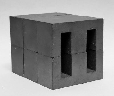

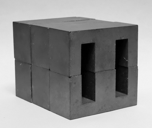

Интересно, а на таком наборчике получится?
73! Yury.
Сообщения: 2609
Re: Согласующий трансформатор для Дельты на бинокле
Если ферит тестером не звонится, то можно. Надо просто попробовать, должно работать.
Для пробы смотайте плотно весь пакет изолентой, наматайте 2 витка толстым проводом, затем 2+2 витка, тоже толстым проводом. Нагрузите на резистор 200ом и посмотрите что получится. Мне тоже интересно.

Сообщения: 145
Откуда: г.Щучин, ko23io
Сообщение EW4EK »
EW2CC писал(а):Если ферит тестером не звонится, то можно. Надо просто попробовать, должно работать.
Звонится, зараза, порядка 40 килоом мультиметр показывает, думаю, не стоит экспериментировать.
