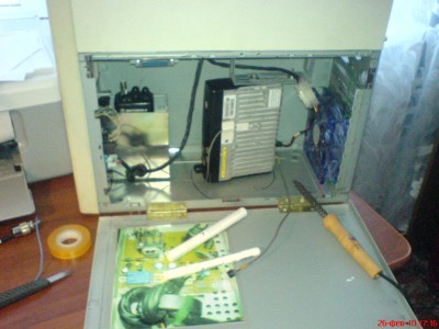

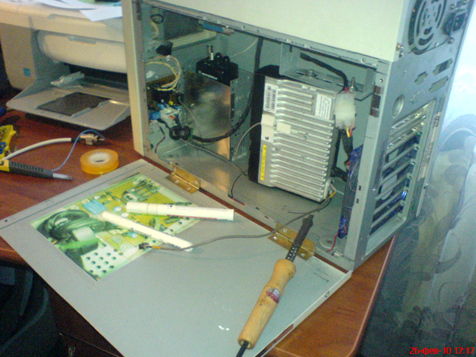

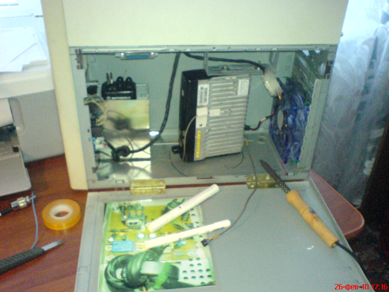

EW4GL
Re: Репитер на 70 в Гродно
Сообщение EW4GL »
фото 2
EW4GL
Сообщение EW4GL »
Фото 3 Алан на высоте
EW4GL
Сообщение EW4GL »
Фото 4
EW4GL
Сообщение EW4GL »
фото 5
EW4GL
Сообщение EW4GL »
фото 7
