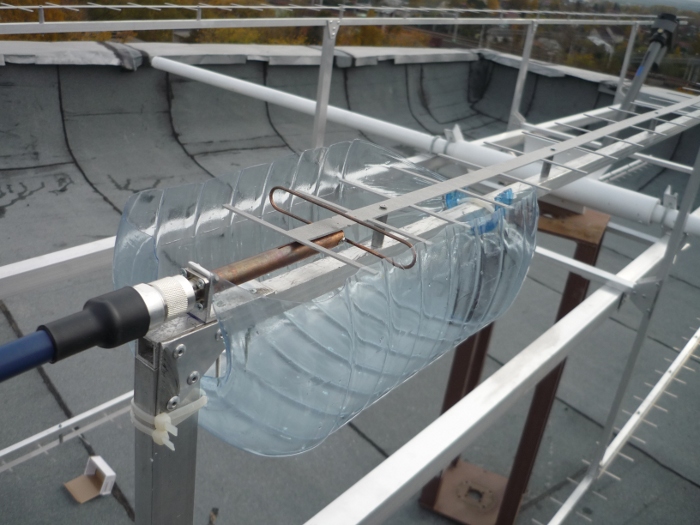

Желающим из "подписавшихся", думаю, смогу помочь с активным элементом.
Материал - алюминий; соединения - разъём съёмный, всё остальное - импульсная микросварка в среде аргона.
В данный момент сам пользую такой. Как работает можно посмотреть на http://www.qso.by
На фото тестовый вариант и заготовка чьего-то акт. элемента
