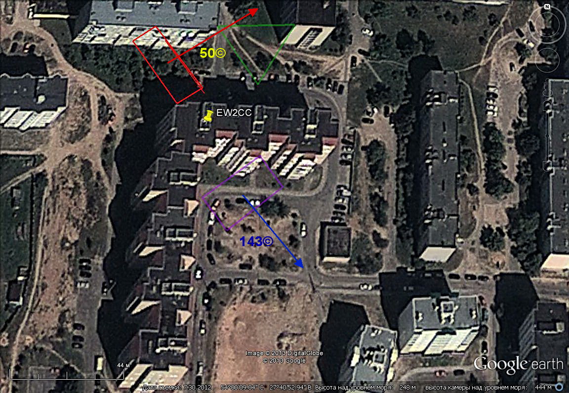

У меня опять антенная "чесотка".
Модернизируемся, ставлю два МОКСОНА на 80м
Треугольник давно сделан и великолепно работает, но мне как всегда мало :-)
Моксон по азимуту 143 градуса, почти готов. После его настройки будет установлен точно такой с азимутом излучения 50 град.
Этот тип антенны проверен на 20м диапазоне, мне понравилось вот по этому решил попробовать на 80м
На рисунке моксон на 20м не показан, он стоит по азимуту 140 град. между домом и антенной 80м с аз.143
