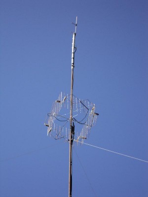

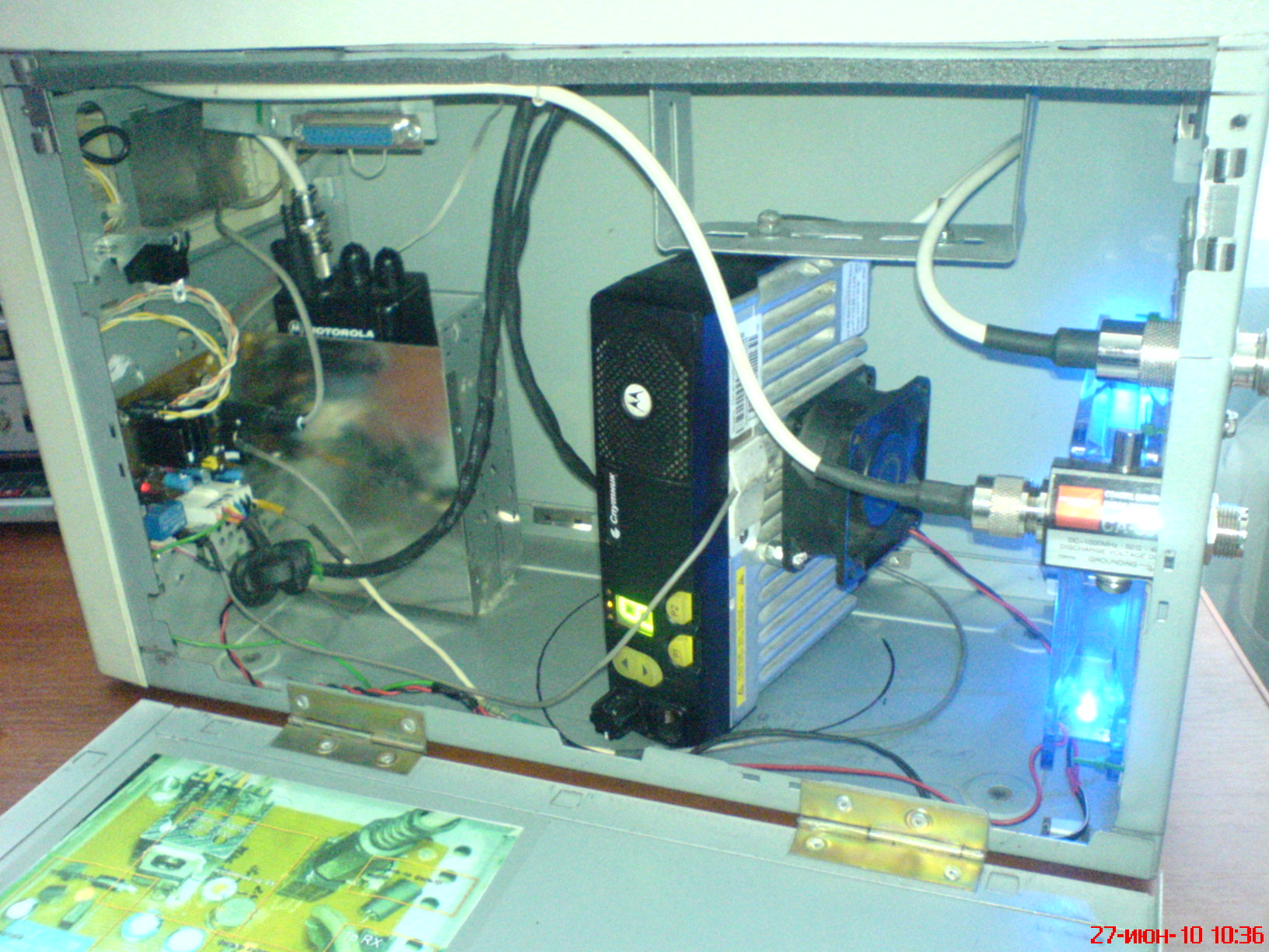

Планировалось так

Молодцы! Еще чуть-чуть доработок по приему и на 70см должно работать не хуже чем на 2м. Буду завтра ехать по минской трассе обязательно подергаю по пути, результаты напишу.

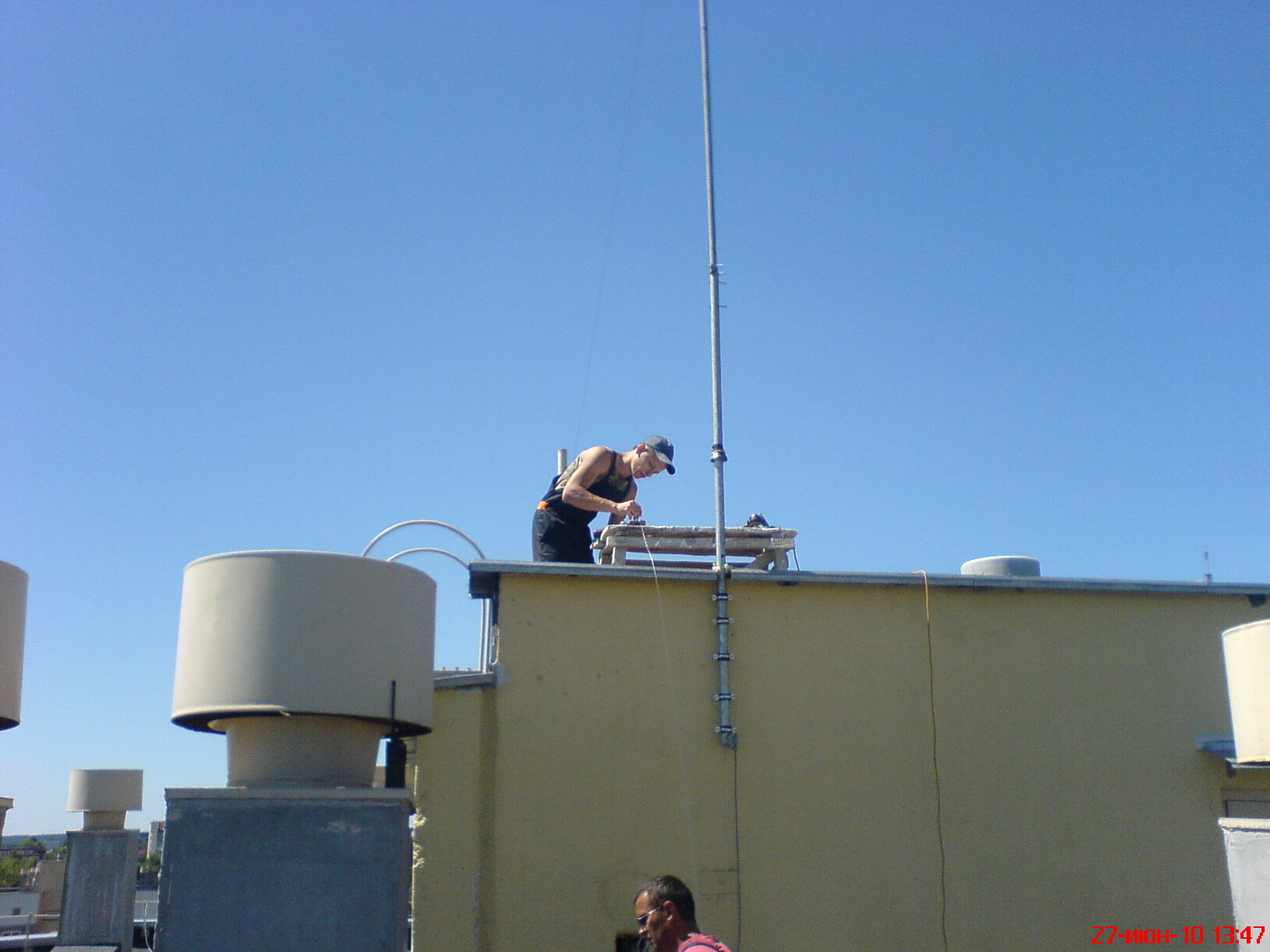

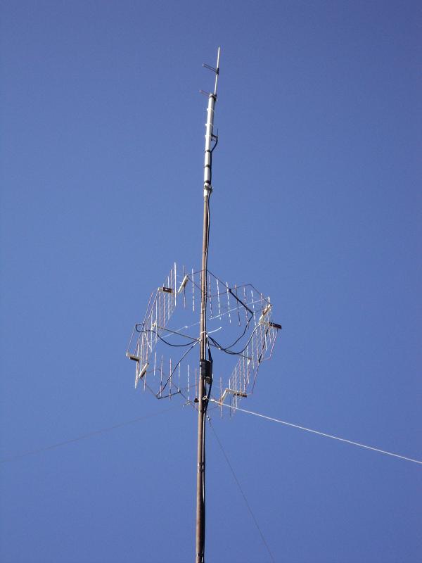

Вот ешшо.

Сообщение EW4VX »

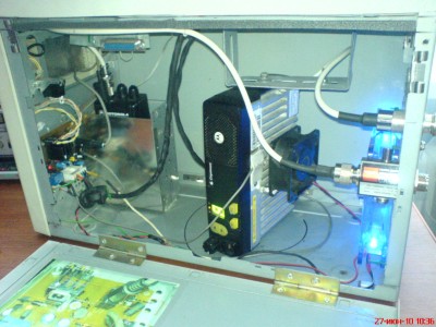

На последнеп пленарном заседании ,было решено :geek:
что приемник репитера стоит установить на мачте в 30 см от самой принимаемой антенны
поместить в герметичный ящик (Целиндр)
питание и НЧ сигнал будет подаватся по витой экранированной паре
тем самым будет ликвидированна потеря полезного сигнала в ВЧ кабеле. :ugeek:

По дороге из Минска первый раз услышал беседу на репитере на горочке за 170км от Гродно. От Щучина (60км от Гродно) с 2-ух диапазонной авто антенны на магните репитер открывался с 15Вт.
P.S. Слышно репитер лучше чем 2-ух метрового диапазона, но открыть тяжелее.

Тогда стоит задуматься об установке автомобильного или стационарного радио в качестве приемника, иначе результат после установки дуплексера может быть намного ниже ожидаемого.

Замена приемника на другой результата не дала, прием в общем ухудшился, нужен нормальный приемник (автомобильное или стационарное радио).

Так как раз в первоначальной конфигурации (с немного тупым приёмником) был наиболее приемлемый вариант для имеющегося оборудования, по моему, чем сейчас с более чувствительным приёмником, но с уменьшенной мощностью. Стоит поставить антенну приёмника повыше и как можно укоротить кабель, но приёмник оставить первоначальный, будет более работоспособный вариант (и дальше слышно и возможность открытия улучшится и наверно затыка будет меньше) пока нет дуплексера, чем текущий вариант.

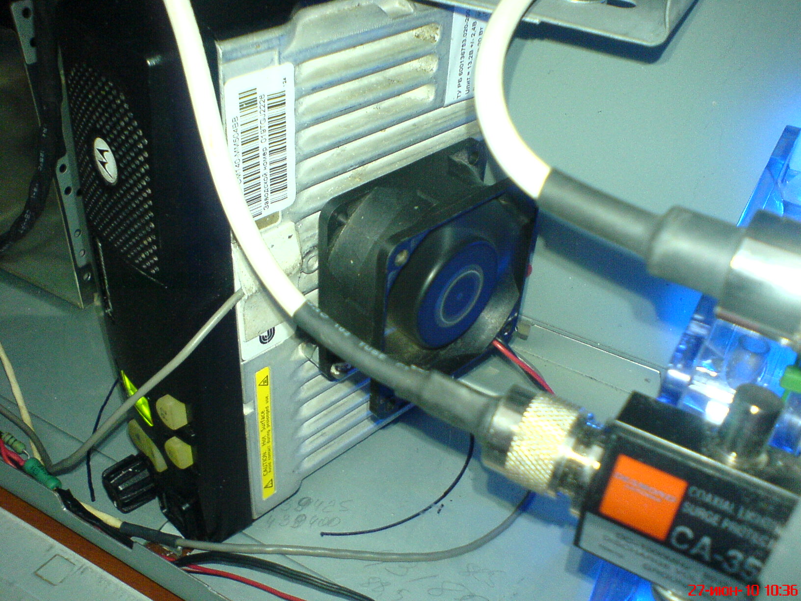

Вернули все обратно (старый приемник) и немного модернизировали передатчик, теперь есть возможность включать два уровня мощности. По умолчанию с двойным бипером малая, с одинарным - большая (+3дБ к малой).
