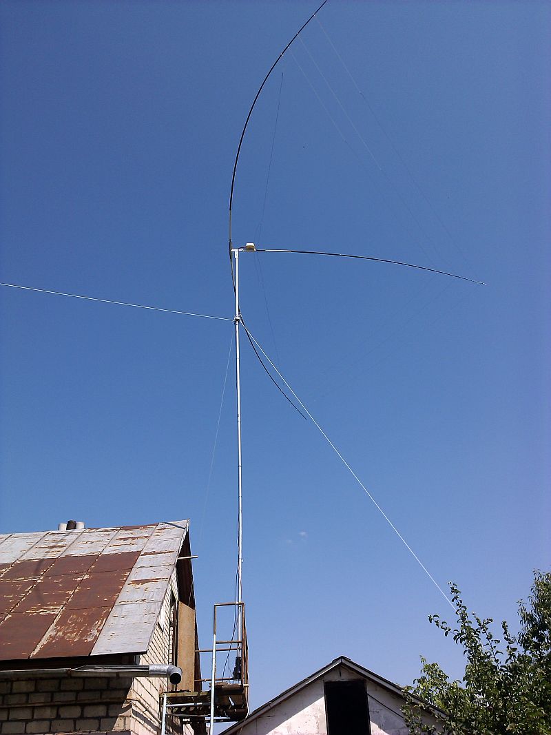

К дачному сезону
В общем, выпустили меня таки на две недельки в отпуск, забурился на дачу. И сделал я антенну, вращающийся многодиапазонный диполь, настройка конденсатором по принципу вертикала EU1TT. Т-согласование, балун на амидоне и дополнительный запорный дроссель на кольце от ИБП, и переменный конденсатор, управляемый дистанционно по трём проводам сервомашинкой. Антенна работает, как посчитано в ммане! КСВ по пяти диапазонам от 20 до 10 метров накручивается с помощью переменного резистора на сервотестере не хуже 1.5. Дёшево и эффективно!
Правда, таможня наша тупит, больше месяца держит посылку с 180-градусными сервомоторчиками, поэтому перестройку по диапазонам реализовал с помощью найденного в запасниках подвыперднутого КПЕ 270/90 градусов (от чего - не знаю) и 90-градусного серво. От 8 до 110 пФ перекрывает.
Да и мачту в 10 метров в одиночку поднять не осилил, ограничился 8.5 метрами.
Решил не останавливаться на достигнутом, перерасчитал антенну, добавив рефлектор на 18 МГц (любимый диапазон), по типу Jungle Job. При этом пришлось удлинить Т-согласование, чтобы нормализовать КСВ по всем диапазонам в норму. Конденсатор удаленно накручивает антенну до КСВ 1.5 на двадцатке, и не хуже 1.3 на 18-21-24 МГЦ (по расчётам было даже чуть хуже, наверное, сказываются окружающие предметы). F/B на 17 метрах намерил всего 8 дБ, подстраивать под расчётные и достижимые теоретически 15-18 дБ совсем лень - и так хватает. Валять тяжёлую мачту в одиночку, при ветре, чтобы подстроить - не очень приятно. Даже очень не хочется! Надо бы ещё одну сервомашинку прикрутить на рефлектор, чтобы F/B накручивать индуктивностью. Но вот минимальной ёмкости на десятку не хватает уже, максимальная частота 26.3 МГц получается (зато КСВ 1.1 там). Длинная Т-секция получилась, ёмкость порядка 7 пФ нужна для компенсации реактивности. Всё таки просится двухсекционный КПЕ с изолированными роторными секциями, для полной симметрии и меньшей начальной ёмкости (где бы такой найти?). Ну и 180-градусная сервомашинка, конечно, нужна.
Делал и директор на 10 метров, но, поскольку конденсатор там уже не строит антенну, выкусил его. Хотя, по расчётам, антенна с ним просто адски жжёт на десятке. Длинный диполь со своим усилением, да плюс директор - ух! Увы...
Мачта поворотная, деревянная, из бруса 50х60мм. Тяжёлая, сволочь, но не успел я к отпуску дюралевую прикупить. Поставил снизу на воротную петлю, которая вращается на болте М10, воткнутом в ржавую кровать. Зато эта петля позволяет поднять антенну в одиночку.
Поворотный подшипник для оттяжек сделал из четырех мебельных роликов 20 и 35 мм, продающихся в Материке и ОМО, и ПВХ переходника с чугунной трубы 124 мм на 100 мм ПВХ. Ролики упираются в скос переходника и свободно по нему катаются. Просто, дёшево и сердито. И работает замечательно! Вся антенна легко вращается одной рукой. Правда, фиксирую от вращения ветром шурупом. Но для дачи сойдёт. :)
Тем не менее, сегодня ночью неплохо нарубил на 17 метрах на голый трансивер, в том числе в пайлапах. 9M8, FK8, ZM (это что за оно? Острова Окленд-Кэмпбелл, или просто Новая Зеландия?) Ну и куча штатов от востока до запада, и заодно всяких карибских островов, разумеется.

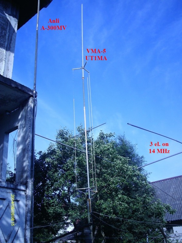

Все последнее время что-то все делают, решил и я немного добавить разнообразия в свою жизнь. Работа вертикальных Дельт на 20 м и 15 м на высоте верхней точки порядка 6 м над землей меня что-то не сильно впечатлила. Решил попробовать сделать себе вертикал. Последний вертикал, который я делал - это "морковка" UW4HW в 1974 году (всякие четвертушки и J-антенны не в счет). Сначала думал сделать "Заземленный Ground Plane на диапазоны 14, 18, 21 24, 27 и 28 МНz" http://dl2kq.de/ant/3-28.htm. Потом был в мыслях еще какой-то вертикал, но в итоге я решил остановиться на многодиапазонной вертикальной антенне VMA-7 конструкции UT1MA http://www.cqham.ru/ant_ut1ma.htm. Правда, решил попробовать сделать ее укороченный вариант - VMA-5 (14-28 MHz). И вот, что у меня получилось:
Это, ее временное место. На этой неделе планирую установить антенну на постоянное место и поднять ее метров на пять над землей. Но даже в таком положении получились довольно неплохие параметры - КСВ на диапазонах 18-28 МГц меньше 2, на 14 МГц - в районе 2,3-2,5. Антенный тюнер TS-440 без проблем все вытягивает. Да антенна еще не настраивалась...
Если все получится нормально - буду приступать к варианту VMA-7.
73! EU2U/Mikalai

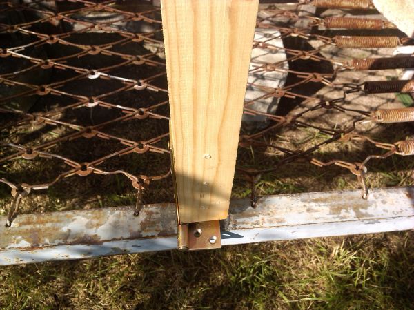

ew4vxc писал(а):Можно по подробнее(фото) "подшипника" растяжек?
Сфотографирую, когда опущу в очередной раз. Тяжко! :)
Пока что только фотка снизу на мобильник.
Конструкция примерно понятна: четыре ролика, два на 35мм, два на 20мм. Маленькие на узких сторонах бруска 50х60, под один из них прокладка, чтобы добить недостающие 5 мм до стенки ПВХ переходника. Большие - на широкие стороны, ничего подкладывать не пришлось.
На всё это надет ПВХ переходник 124/100 мм, в нём внутри замечательная достаточно широкая фаска, на которую опираются верхним краем ролики. Переходник, получается, свободно на этих роликах вращается.
Толщина пластмассы порядка 3 мм, так что оттяжки держатся замечательно, не деформируя переходник. Оттяжки из веревки в полиэтиленовой обёртке, они заметно пружинят, прекрасно амортизируя порывы ветра.
При желании стенку ПВХ трубы в месте крепления оттяжек можно усилить, но и так две недели простоит.

EU3EU писал(а):Конструкция примерно понятна...
Спасибо,думал о похожей конструкции,хотел убедиться что будет достаточно прочно.

А вот, соорудил у тёщи файвбэндер.
2 элемента на трёх диапазонах (20-17-15 м) Jungle Job, длинный диполь с усилением 9 dBi и несколько dB F/B (на 12-10 м). На диапазоны настраивается конденсатором с севоприводом. Мачта крутится повороткой G-1000DXA. Антенна в 12 метрах над землёй (крыша железная, хуже не делает).
Работает просто замечательно, 2-3 балла F/B.

А вот практическое исполнение меня тоже интересует.
Судя по фото использовались 3 удочки, и как антенна ведет себя при сильном ветре ?
Нормально себя ведёт. Это же удочки, и не очень сильно растянутые. Вот обледенение не выдержит, факт. Поэтому собираю более крепкий вариант из дюраля (рефлекторы останутся проволочными). Да в принципе собрал, на чердаке лежит, только нужно, чтобы руки дошли его поставить. Есть одно сомнение - стоит ли вибратор соединять с мачтой и траверсой. По идее, если все симметрично сделано, влиять не должно. Так что экперимент необходим.
А пока что засел в отпуске на даче, собрал быстренько на удочках вариант без дистанционной настройки, рассчитанный на 18 и 21 МГц, с одним общим подстроечным конденсатором, работающим на обоих диапазонах, и двумя рефлекторами, соответственно. Водрузил на 8-метровую дюралевую палку из бокса 30 мм - поднимается чуть ли не одной рукой. Пришлось чуток пошаманить, чтобы оба диапазона заработали одновременно - получилось. Теперь вот вещаю потихоньку.
Как легкая полевая конструкция, в общем, очень даже ничего получилось.

EW1CT писал(а):
EW3MM писал(а): Все есть в файле модели (MMANA).
Спасибо разобрался ,но все же интересно посмотреть как выполнен узел питания ,регулировки.
Да вот как-то так выглядит (первая пробная версия, собранная в начале июня).
Сейчас стоит вариант на конденсаторе с бОльшим зазором, и микросерва вместо большой, переделана на 180 градусов добавлением двух резисторов в неё. Но фотку сделать не удосужился. Буду собирать - выложу.
EU1KY, ex EU3EU, UC2LEG
