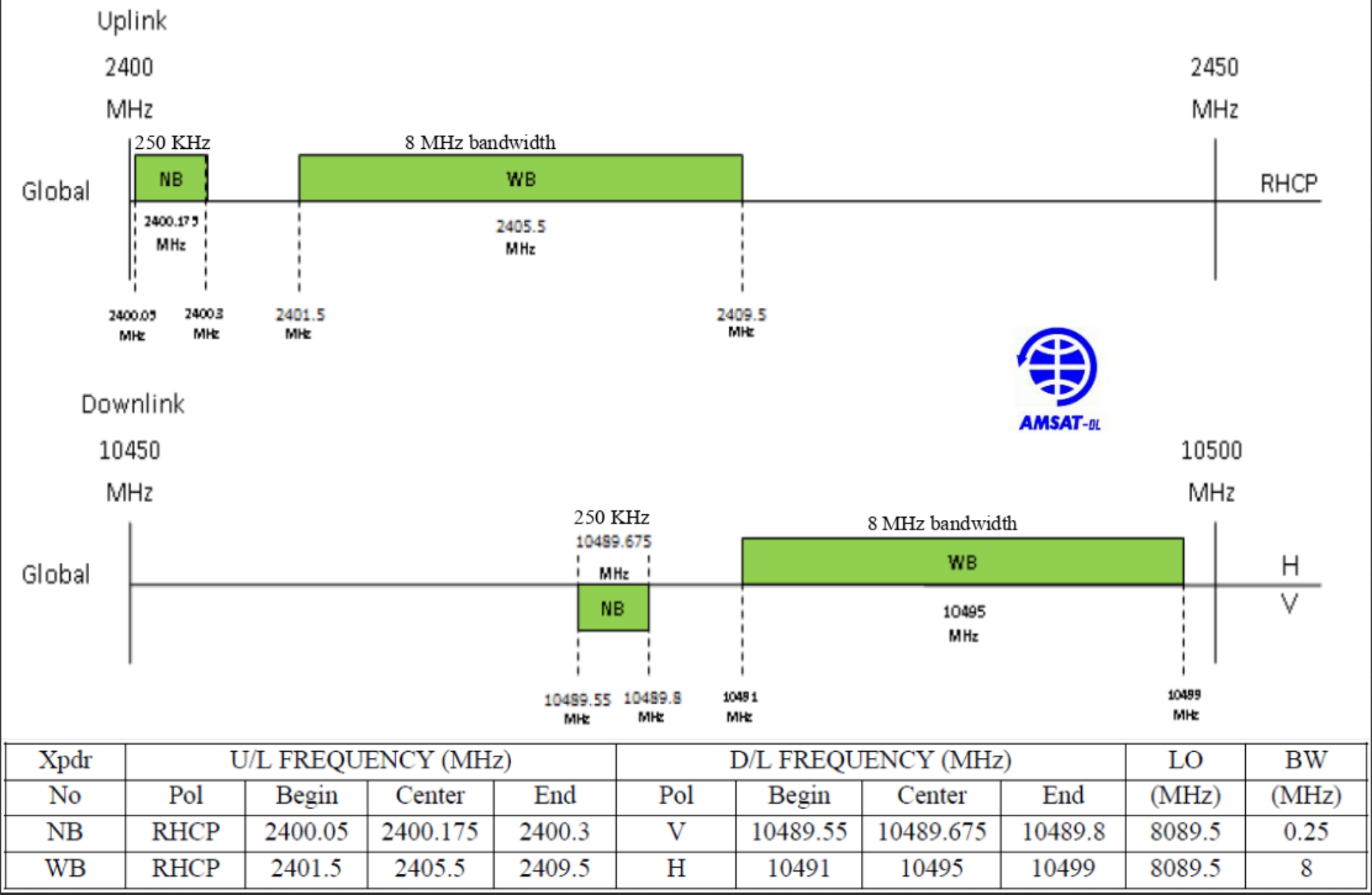

На спутнике Eshail-2 (Oscar-100) рекомендована к использованию российская частота приема 10489.670 МГц для USB по договоренности многих операторов России.
Источник: QRZ.RU https://www.qrz.ru/news/16084.html

На картинке частот - устаревшие данные, уже полоса расширена и участки перетасованы.EW2CC писал(а):На спутнике Eshail-2 (Oscar-100) рекомендована к использованию российская частота приема 10489.670 МГц для USB по договоренности многих операторов России.
- Сообщения: 2609
Re: Геостационарный спутник Es'Hail 2
да, заметил сразу

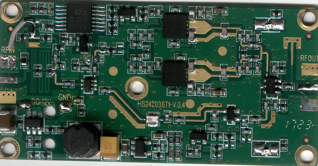

- Сообщения: 187
маленький шаг для всего человечества - есть PA от Wifi, осталось 2 шажочка
- Сообщения: 930
- Откуда: Молодечно
Аккуратно с ним, боится перекачки
- Сообщения: 187
хотя бы докачать сперва - УВЧ пойдёт на выход смесителя и завернётся в РА

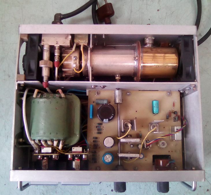

Хотел летом заказать его [https://aliexpress.ru/item/2035126682.html.]Но на каком-то форуме вычитал,что 4 ватта он не отдаст.И не поставил 20 долл.на лотерею.EW1LN писал(а):маленький шаг для всего человечества - есть PA от Wifi, осталось 2 шажочка
- Сообщения: 96
- Зарегистрирован: 20 мар 2015 16:27
- Откуда: г.Слуцк
Вот он ламповый усилитель на ГИ-15б на частоту 2400 мгц.
Практически измерить вых. мощность на такой частоте в любительских условиях проблематично.Чего удалось добиться,так это нагреть резистор 51 ом 1 ватт.при немного кустарном включении нагрузки такого рода.(А может калориметрический метод и выход из положения,хотя к.с.в. всё равно неизвестен) "Раскачка" -"Предварительный УМ 2400МГц +23dBm".
Питание усилителя:анодное напр. 380 в, ток измеряется косвенно,по падению напряжения на подстроечном резисторе в цепи катода.В общем макс.мощность когда он закорочен, и ток анода достигает 80 ма.В таком режиме лампа начинает реально перегреваться,поэтому применены два вентилятора в катодной части лампы втяжной ,в анодной-вытяжной, и на печатной плате собраны всего лишь их ист.питания, ну и анодный выпрямитель.Радиатор на конце анодного резонатора тоже был установлен позже,как доработка.Получилось немного- "баня,через дорогу раздевалка". При напряжении на катоде 2в,следовательно на сетке -2в и подаче сигнала анодный ток возрастает на 20 ма.
Сейчас проблема согласовать выход усилителя хотя бы с коротким фидером,в смысле кабелем.Потрачено было время и на согласование пред.усилителя.
Достоинства:очень узкополосный, вых.сигнал по индикатору уменьшается в два раза при изменении частоты базового трансивера со 144мгц до 137мгц. Фильтр в трансвертере может не понадобиться.Недостатки:требуется очень прочная механическая сборка резонаторов и точность.При прогреве лампы, частота настройки анодного резонатора уходит на мегагерцы,потому была предусмотрена подстройка в небольших сравнительно пределах.
- Сообщения: 187
Ну если там даже 1 ватт будет - я переживу - это больше, чем 10мВт wifiVERN писал(а):Хотел летом заказать его [https://aliexpress.ru/item/2035126682.html.]Но на каком-то форуме вычитал,что 4 ватта он не отдаст.И не поставил 20 долл.на лотерею.EW1LN писал(а):маленький шаг для всего человечества - есть PA от Wifi, осталось 2 шажочка

Алексей, совершенно верно!EW1LN писал(а):Ну если там даже 1 ватт будет - я переживу - это больше, чем 10мВт wifi
У шведов на 2400 - ограничение по мощности, 100мВт (по памяти), тем не менее они на QO-100 работают.
Один Ватт будет слышен очень громко, на 579, 57,
с настроенным патчем и тарелкой 0,9 метра.
+23dBm (200мВт) с тарелкой 1,5 метра тоже будут проходить оглушительно.
QO-100 ведь стационарный.
Тарелку навел один раз и забыл о ней.

- Сообщения: 450
- Откуда: KO34RC
Работаю на таком усилителе (WiFi 4 Ватта) с февраля этого года.
Отвечают...
