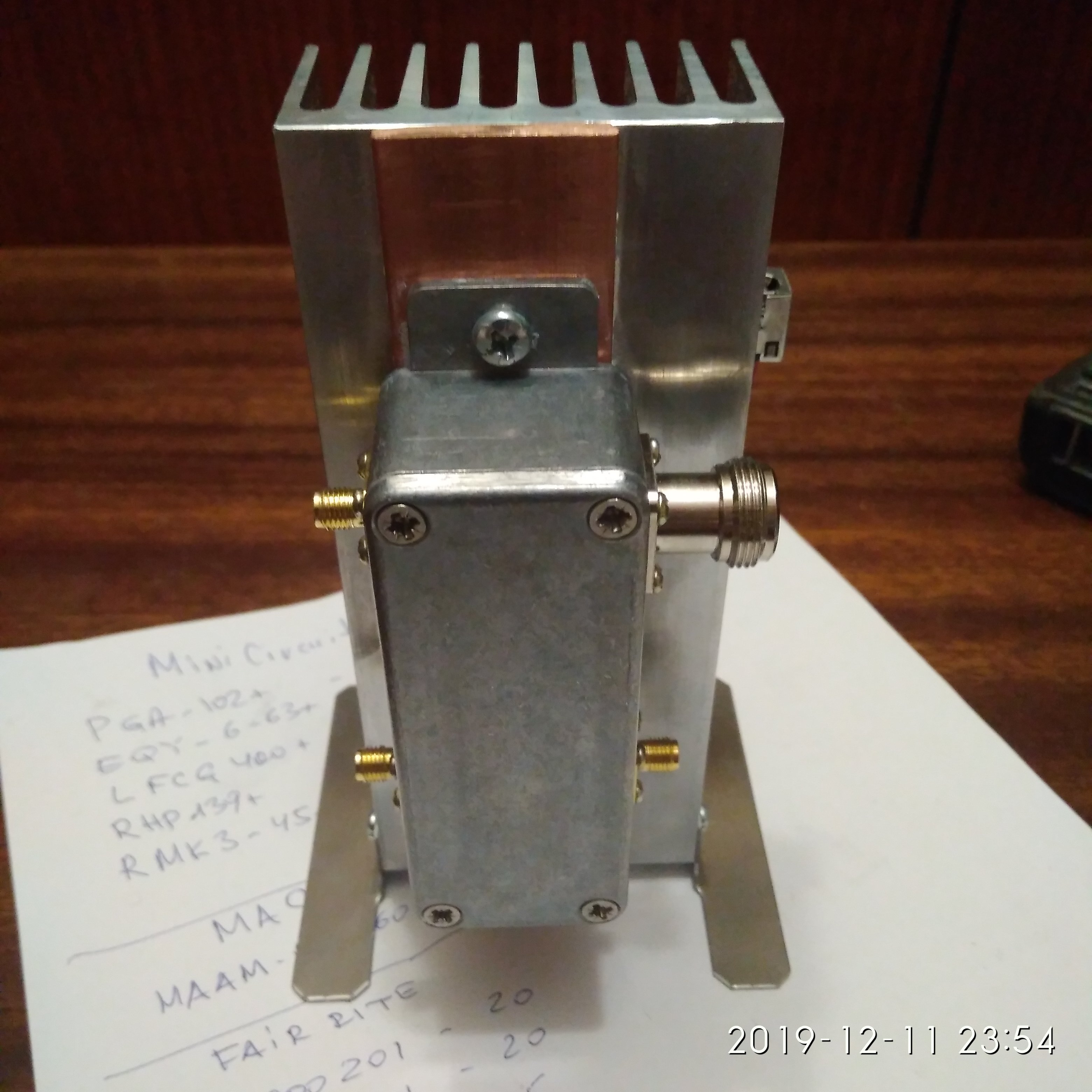

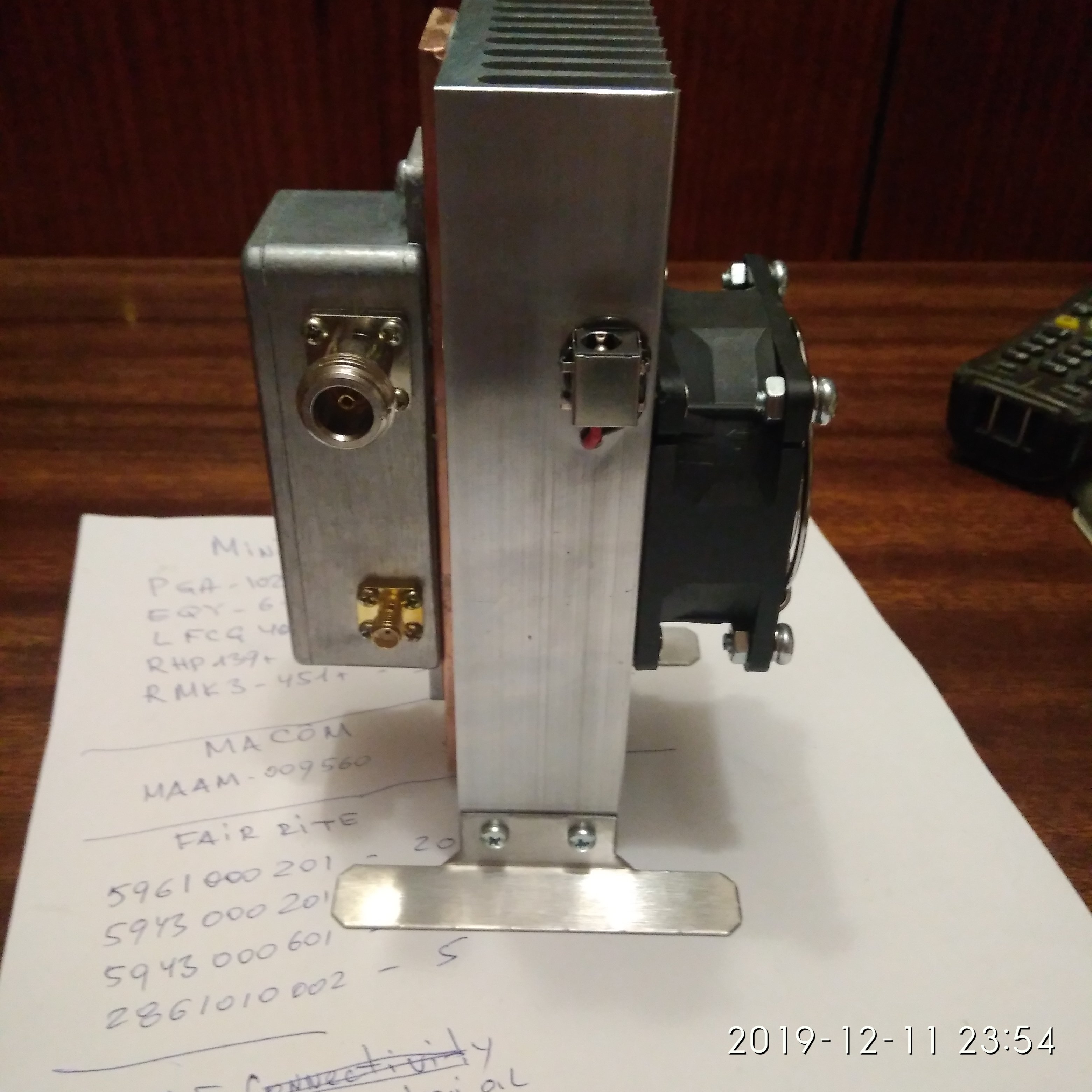

Резистор 150 Вт на радиаторе от процессора (медная вставка). 150 Вт с обдувом - радиатор холодный.
Аналогично - аттенюатор 30 дБ 250 Вт. . Из надежных продавцов могу порекомендовать:

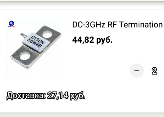

едут 2шт , вышло 5р с доставкой!
