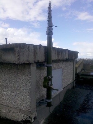

Выкладываю фото варианта установки мачты телескопа на парапет надстройки лифтовой. Может кому пригодится в качестве идеи. Обычно у коммунальщиков головная боль - целостность кровли, отсюда и препятствие и нежелание решать вопросы установки радиолюбительских мачт на крышах. В данном варианте нет угрозы повреждения кровли.

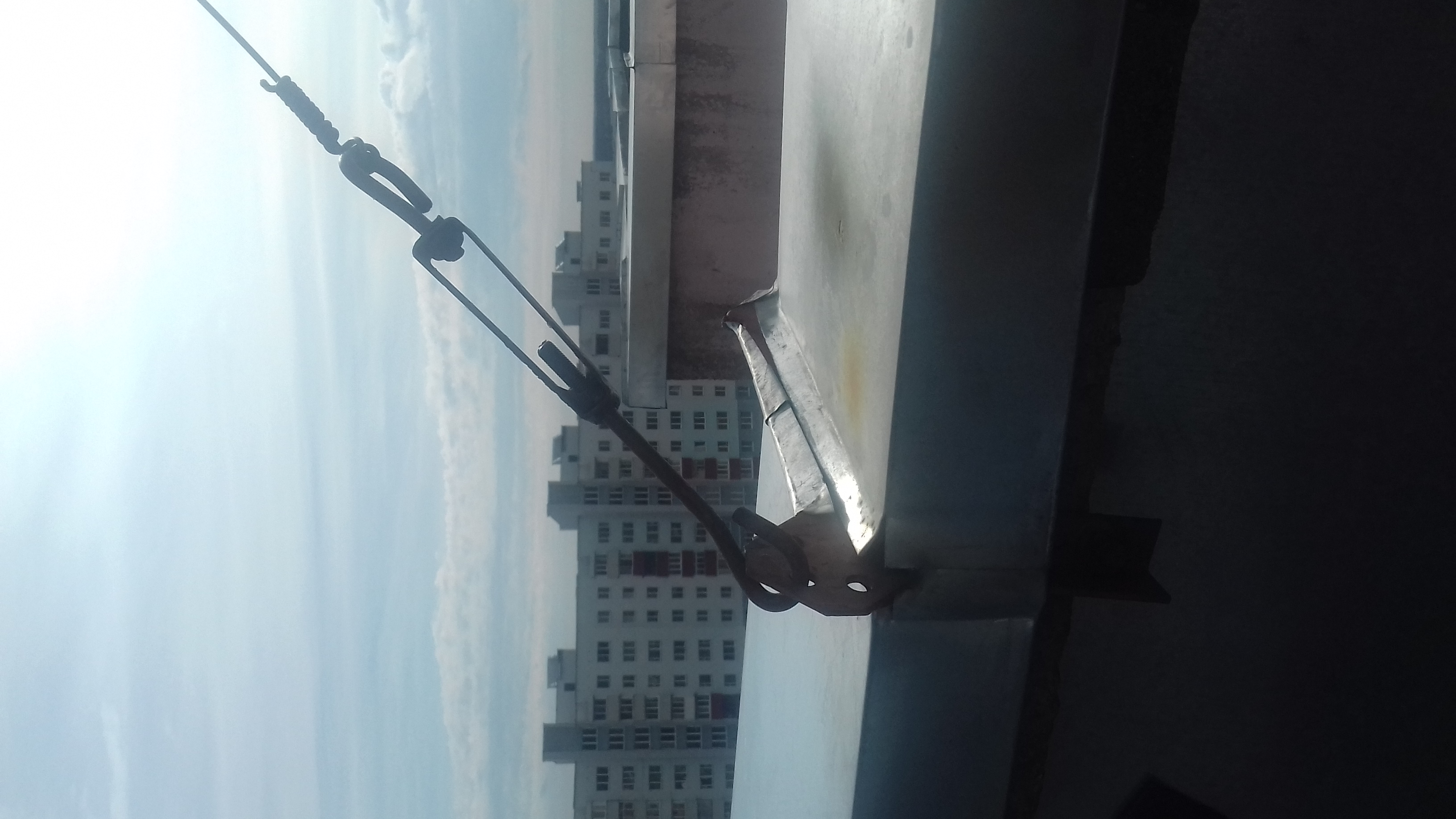

10лет использую такой вариант. Оттяжки за парапат, но без сверления бетонной конструкции. Всё работает без проблем!

Re: Вариант установки мачты Р-140
Якоря оттяжек в виде П-образной скобы из уголка ложатся на парапет и фиксируется болтом через приваренную гайку, под край парапета .

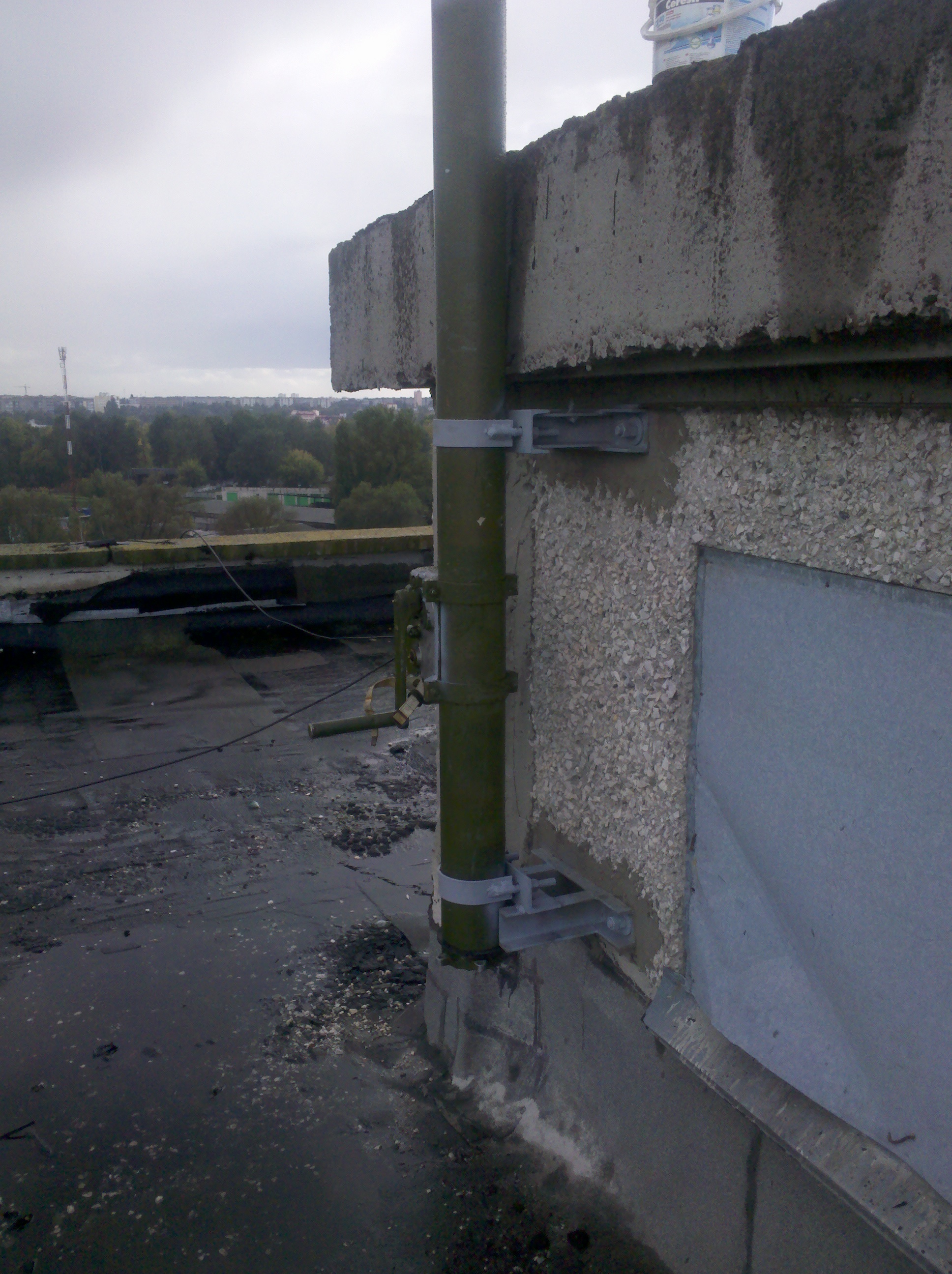

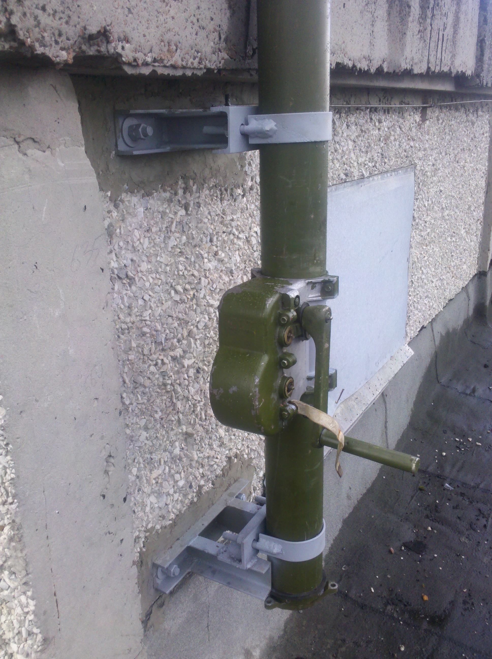

Фидер уходит на чердак через отверстие в стене. Заземление выполнено прутком арматуры 8мм(на последнем фото) который приварен к верхнему креплению а вторым концом приварен к существующему контуру заземления . К парапету прикручены насквозь шпильками 16мм уголки к которым крепятся талрепами оттяжкиEU1ADJ писал(а):Доброго!
