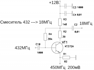

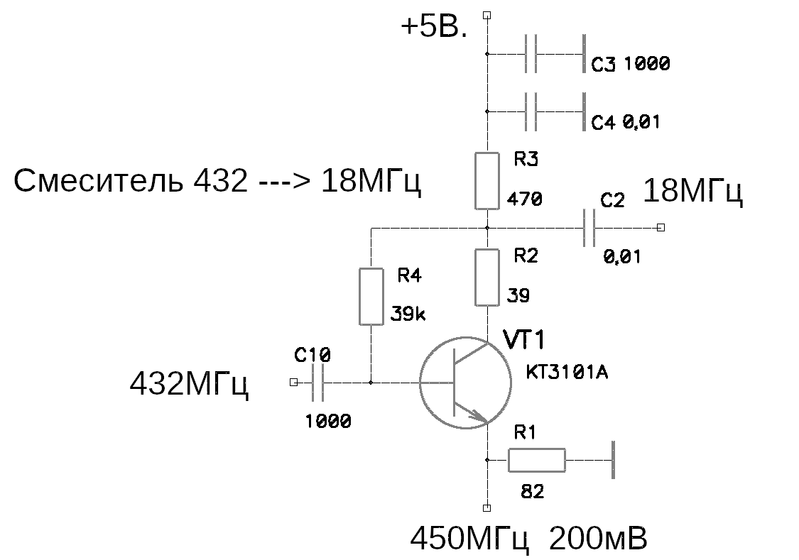

Смеситель на транзисторе BFR93, отлично работает КТ3101, любой NPN малошумящий.EW3LN писал(а):И еще по вашей схеме, видел я ее или похожую, но там используется в смесителе японская микросхема, вроде как в ключевом режиме, может что-нибудь попроще, на советских деталях?
В эмиттер нужно 200мВ гетеродина.
Около 39 Ом - в коллектор против возбуда.
ПЧ снимать с коллектора.
Кпреобразования - от 2 до 4 в разах.

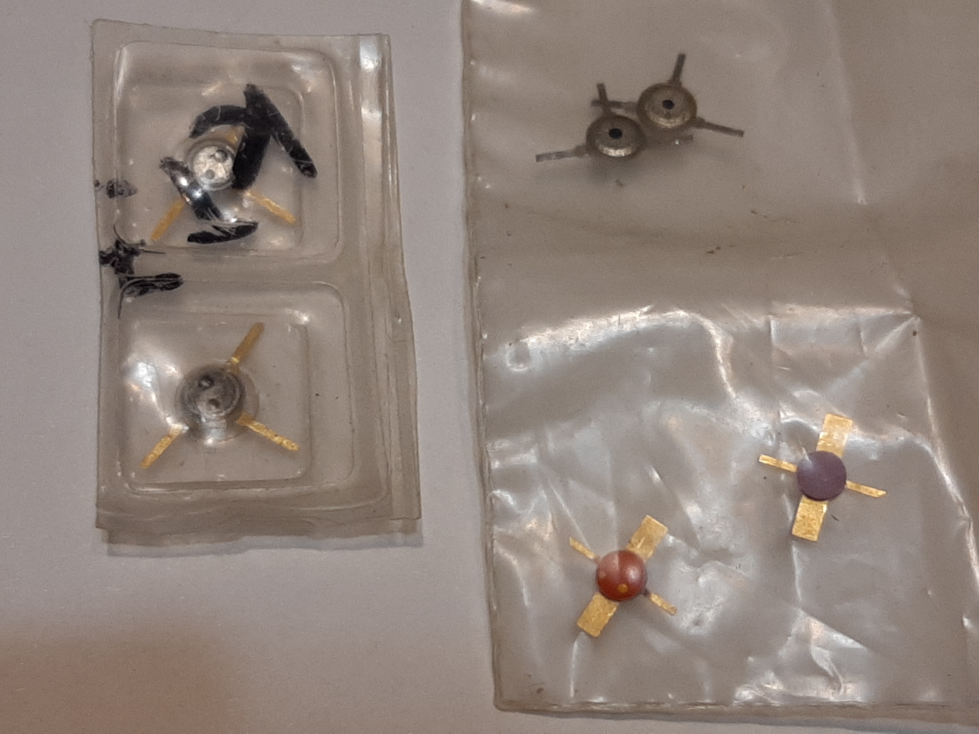

Уточнение к фото. В правом верхнем углу 99% 2Т382А Левее на вид такие же, но почему-то с желтыми выводами и с двумя черными точками, возможно это КТ382А? И еще одна пара одинаковых, вид сверху и снизу. Думал, что это и есть КТ3101, но вроже как больше они похожи на КП312А с двумя желтыми точками..

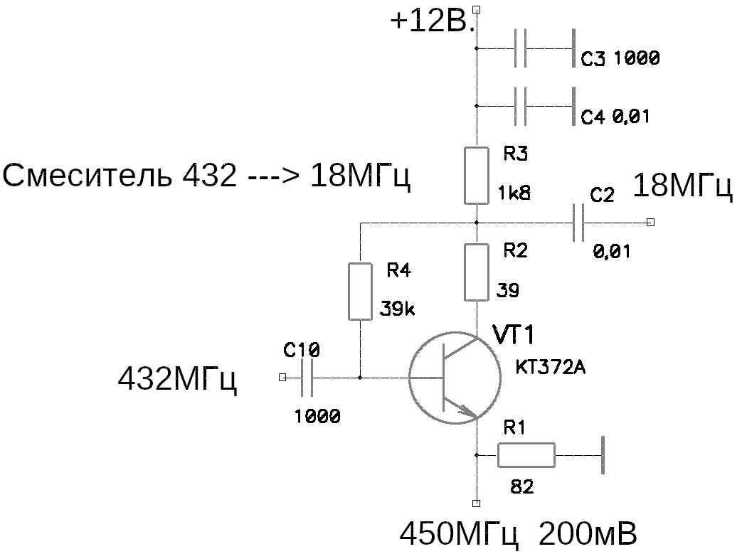

Фильтром по ПЧ 18МГц будет служить входной фильтр Вашего приемника. вот схема под +12В для 2Т372А, на Вашем фото они оранжевого цвета.EW3LN писал(а):Далее по Вашей схеме смесителя вопросы. Сигналы просто через емкости подаются? и на выходе не нужен никакой фильтр, как у Жутяева? На Вашей общей схеме еще указаны напряжения, они справедливы для питания +5В и только для КТ3101? Я тут у себя посмотрел, и как ни странно, что-то таких транзисторов пока не нашел, хотя точно помню, что покупал. Точно есть 2Т372А
Ток потребления 5,2мА, резистор R3 увеличить до 1,8кОм
Из Ваших фото признал только 2Т372А, на Вашем фото они оранжевого цвета. Мой МТС +375-29-7О3-ОО-2ОEW3LN писал(а):Я тут у себя посмотрел, и как ни странно, что-то таких транзисторов пока не нашел, хотя точно помню, что покупал. Точно есть 2Т372А и еще вроде как КТ382. Я прикладываю фото, может подскажете, что за они. Вроде как КТ382 с белыми выводами, но и с желтыми очень похоже на них. И еще пару не распознал, думал, что это и есть кт3101 но они больше похожи на КП312? И еще допускаю, что эта тема наверное только меня и интересует. Поэтому может подскажете свой номер телефона, здесь или в личку, чтобы может все более оперативно решать..
