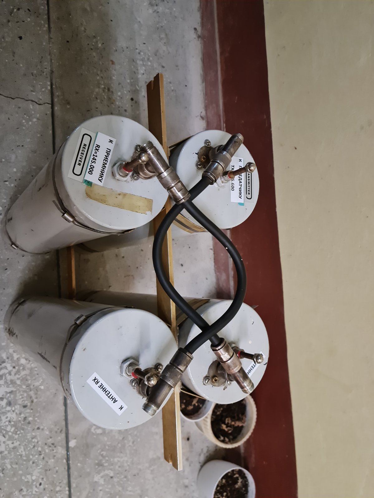

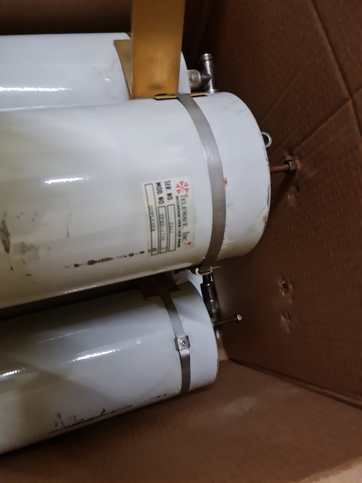

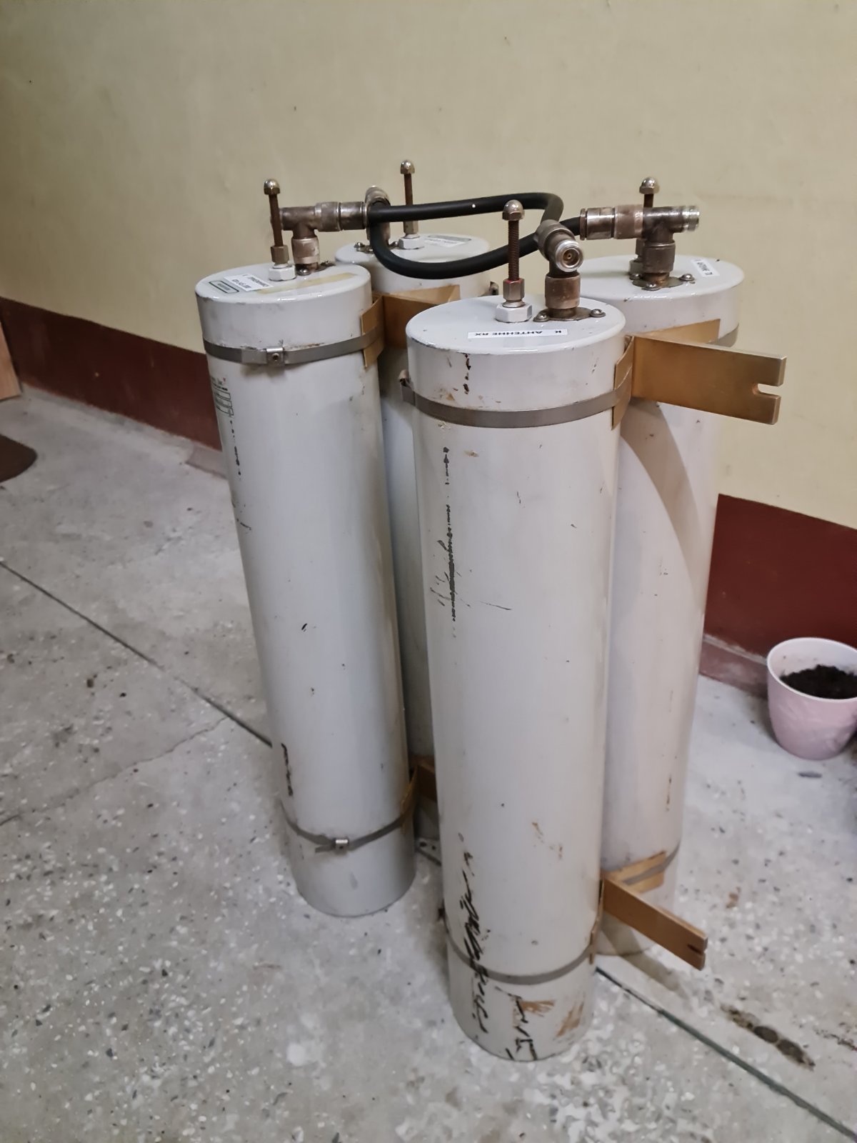

Заменен кабель с LMR-400 на 1/2 на репитере 70см.
Установлены фильтры на репитере 2м.
Позывные репитеров:
EU1A03R - 70см;
EU1A04R - 2м.
Позывные репитеров:
EU1A03R - 70см;
EU1A04R - 2м.
