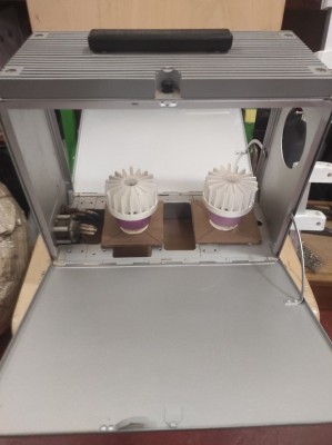

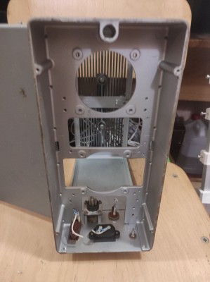

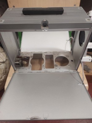

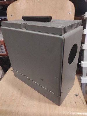

Появился еще один вопрос. Лампы есть в наличии ГИ-7БТ, поэтому думаю на них и попробовать. Появился такой корпус как на выложенных фото, приглянулся тем что боковины открываются и можно свободно обслуживать, есть округлые отверстия в которые можно приспособить лампы , и ниша , для катодных цепей+ такое впечатление, что габарит такой, что как раз снизу можно поставить два вентилятора и дуть лампы в верх. Сверху радиаторная решетка с плоскими отверстиями и горячий воздух будет просто выходить в верх, либо сверху тоже поставить вентиляторы на высос отработанного охлаждающего воздуха. Так вот та схема резонатора предложенная выше сюда я так понял не подходит из за конструктива корпуса, есть ли предложения, что можно сделать тут ?
И нормально ли то, что лампы находятся на таком расстоянии друг от друга (между радиаторами анодов 6 см +/-) ?
А может начать с одной лампы? :du_ma_et: :nez-nayu:

Re: ламповый усилитель на 430
Сообщение UD2F »

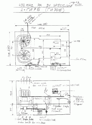

Например
https://www.qsl.net/yu1aw/Misc/70cm%20eng.htm
Поищите еще на УКВ портале, есть полное описание на ГИ-7 усилителя UA3DJG c чертежами.
www.vhfdx.ru
В фотогалерее есть фото уcилителя RA3LE на 70 см.
73! Валентин

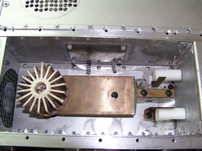

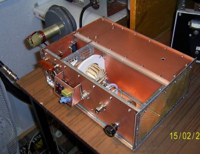

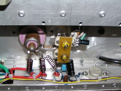

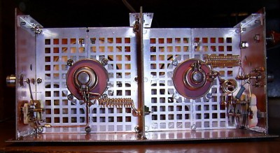

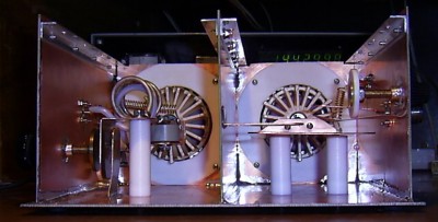

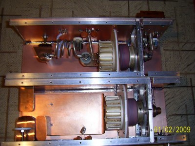

Вот дома нашел на компе
73! Валентин

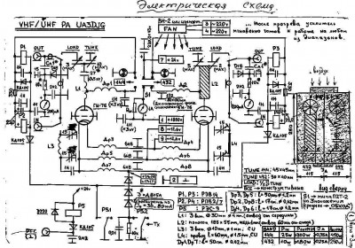

не поместилось все в одно сообщение

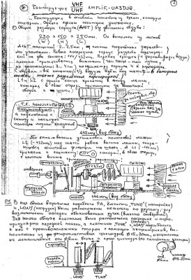

Привел схему UA3DJG
Некоторые конструктивные особенности РА от RA3LE, RV3TD, еще чей-то (не помню уже)...
RA3LE
RA3LE
