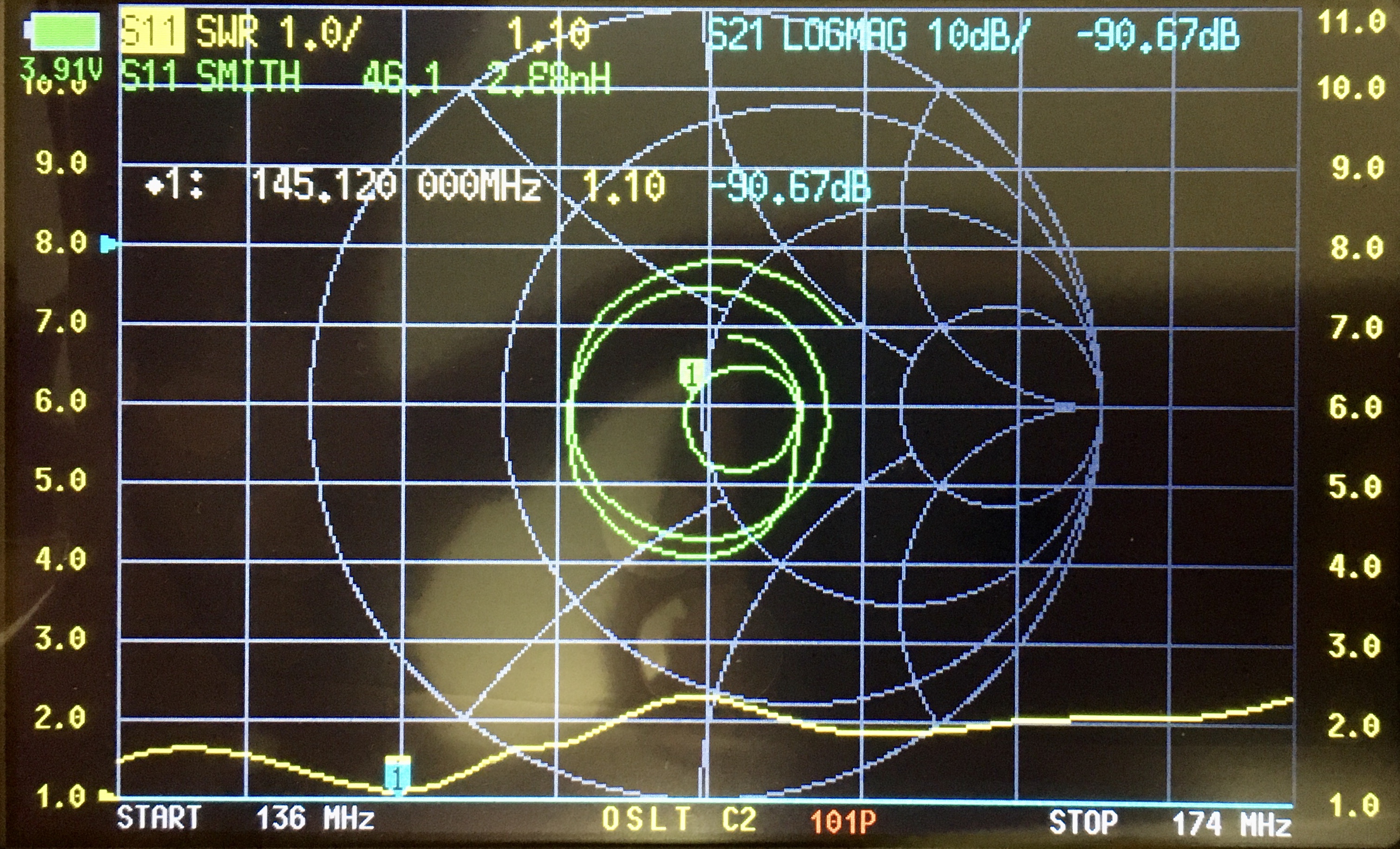

Re: Антенна GP
Ну вот, путем некоторых подстроек излучателя и противовесов получилось так. Но это не идеальные условия испытания.
