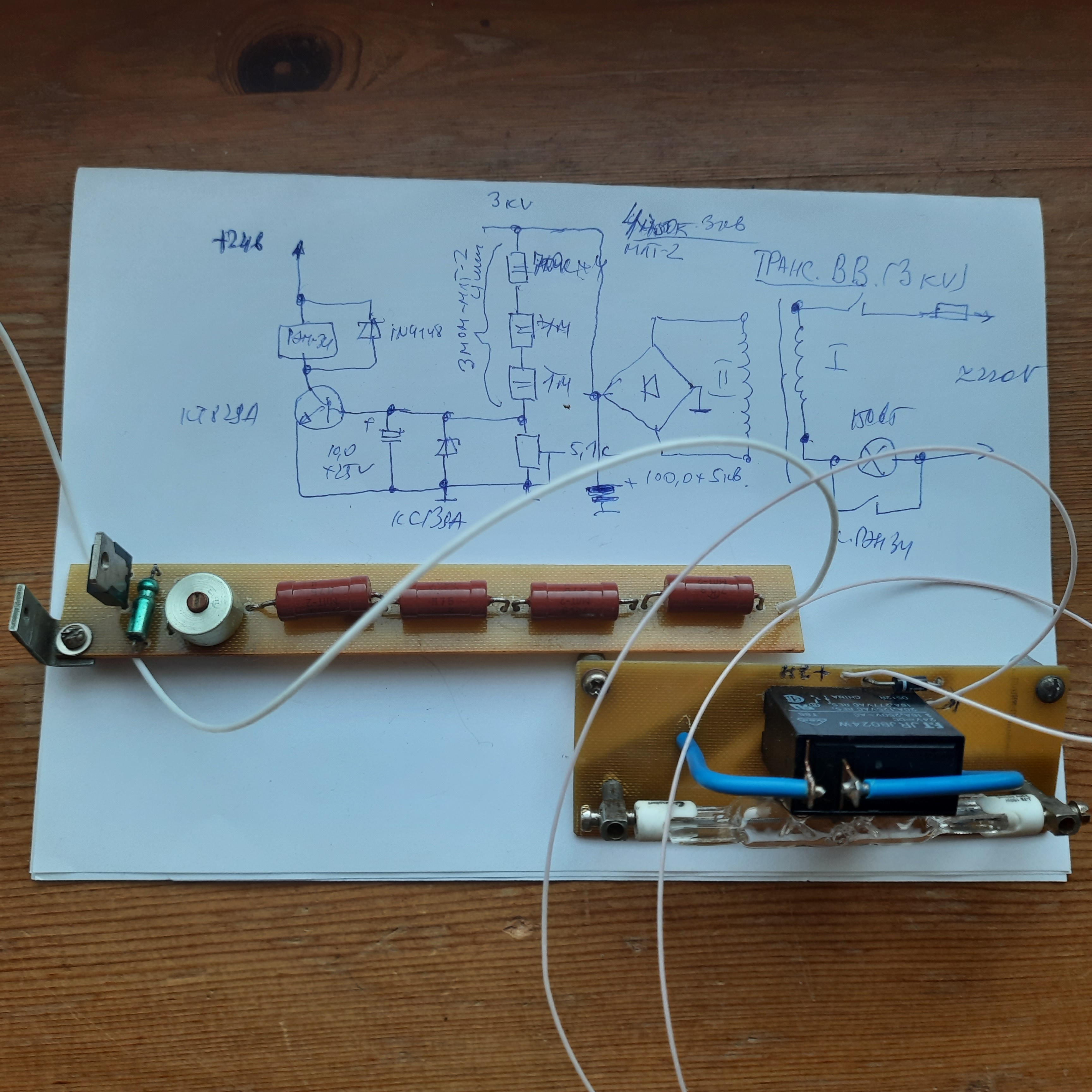

Можно применить для плавного пуска в работу высоковольтного блока питания УМ.
- Сообщения: 212
Re: Лампа осветительная Philips Halogen 500W 230V
Хорошая идея, сохранил Вашу схему...EW6LY писал(а):Можно применить для плавного пуска в работу высоковольтного блока питания УМ.

- Сообщения: 394
Лампа в холодном состоянии имеет минимальное сопротивление и с подогревом оно повышается, а нужно наоборот!
Это не совсем то ,что нужно для плавного пуска БП.
Сергей EW2W
Сергей EW2W
- Сообщения: 168
- Зарегистрирован: 20 фев 2014 16:08
Больше похоже на уменьшение анодного на время приёма.EW2W писал(а):Лампа в холодном состоянии имеет минимальное сопротивление и с подогревом оно повышается, а нужно наоборот!
- Сообщения: 130
- Откуда: Полоцк
Лампа работает как бареттер при пуске и ограничивает ток трансформатора- попробуйте включить анодный транс с хорошей батареей конденсаторов напрямую в сеть-очень интересный эффект получите с выбиванием предохранителей.
А здесь всё происходит плавно и наглядно.Проверено вже не в одной конструкции.
Плюс ещё защита по перегрузке блока питания-если что-то замкнуло,прострел- напряжение упало,реле разомкнулось-лампа загорелась!
