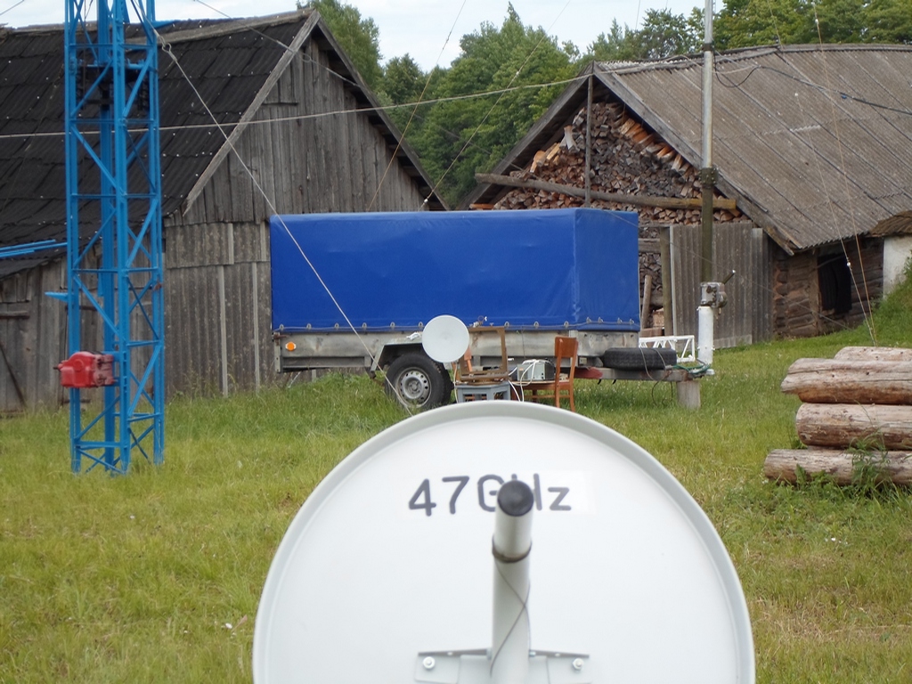

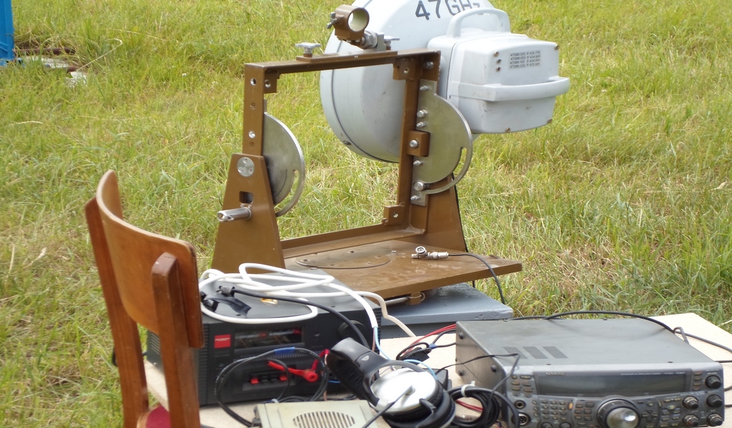

Добрый вечер!
Вчера были проведены первые в EW QSO на диапазоне 47GHz. Работали на выезде, в полевых условиях, EW6FS из KO35QD, а Анатолий, EU6AF находился в KO35PD. Были проведены QSO в SSB (RS 59) и CW 599 в обе стороны!
QRB- 1km. Использовались два комплекта самодельной аппаратуры с одинаковым трансвертером, но разными антеннами. В ближайшее время планируем увеличить QRB и провести QSO EW-LY.
Хочется выразить огромную благодарность Тадасу, LY2BAW. Благодаря его помощи удалось найти прямофокусную параболу для 47GHz!
73! Антон

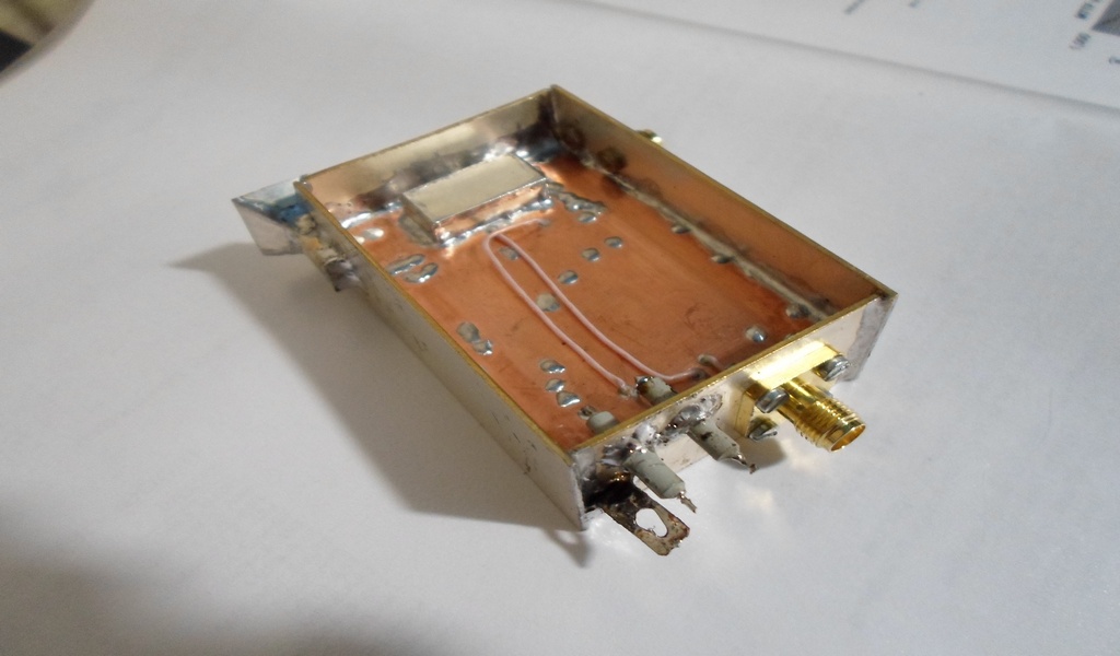

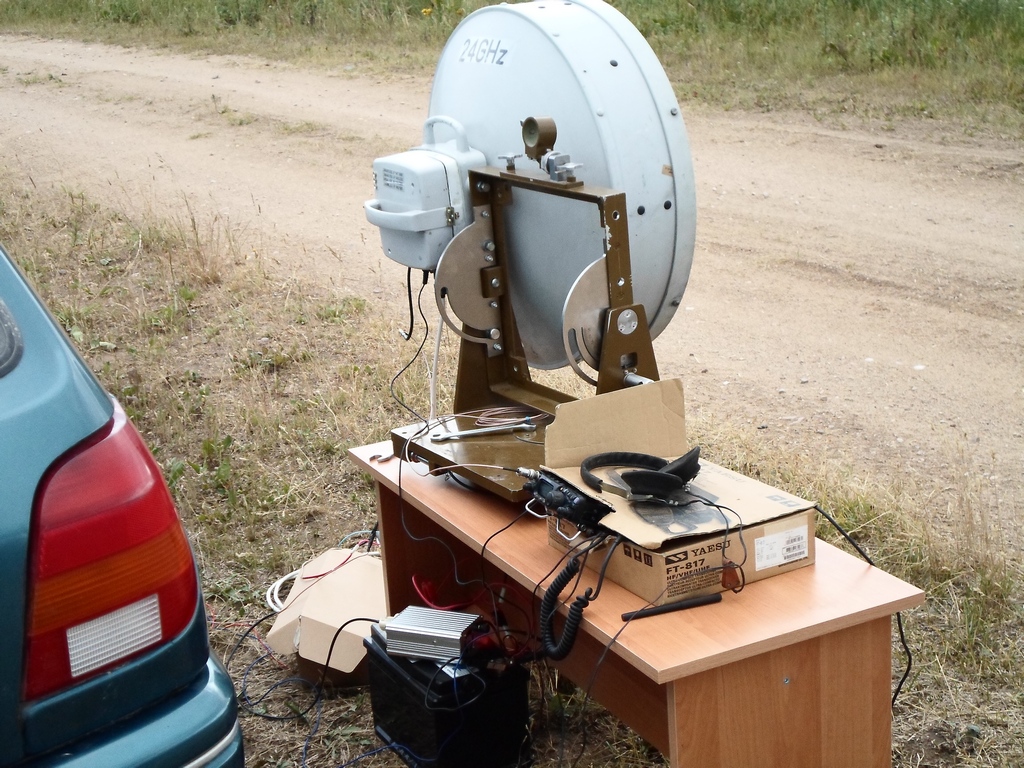

Тогда удалось провести первое QSO между EW-LY на диапазоне 24GHz. Работали мы в группе с Анатолием,EU6AF из квадрата KO35JC. Использовался самодельный трансвертер,который я изготовил, используя публикации DB6NT. Все собрано на небольшой плате из RO4003. На ней смеситель(диоды BAT15-03W),УПЧ на BFG540 и коммутатор RX-TX . В качестве LO использовался синтезатор ELCOM DFS-1201,который легко программируется под нужные частоты в диапазоне 11.2-12.0 GHz.
После первой и неудачной попытки проведения QSO на 47GHz мы с Тадасам, LY2BAW долго исчем на карте лучшую позицию по высоте...

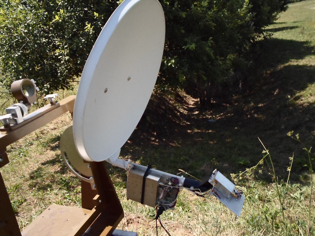

Есть! Тадас находит отличную точку в KO35FB, между нами 18км! На следующий день, утром загружаю комплект аппаратуры 47GHz и новый на 24GHz, который еще не использовался . Через пару часов я уже в KO35FB, подключаю 145.500 и жду вызова от LY2BAW, а пока подключаю FT-817 и прогреваю аппаратуру 47 и 24GHz.
Тадас сообщает на 145.500 о готовности перейти на 1.5см.
Сигнал на 24GHz настолько сильный ,что принимаю даже отраженный от деревьев! Вот результаты по QSO:

На 47GHz использовал самодельный трансвертер, который собран по схемотехнике DB6NT, но немного проще из-за применения современных транзисторов и отсутствия слесарных работ.Трансвертер собран на плате из СВЧ материала RO4003 на которой находятся : умножитель на NE3517, ФВЧ(самодельный отрезок волновода) и смеситель на диодах BAT24-02LS. Выходная мощность на 47GHz около 0.1mW(-10dBm).
На данный трансвертер был принят сигнал LY2BAW(KO35EG) в KO35MC с уровнем 539, а это уже более 46км!

Новая аппаратура 24GHz KO35MC
Антенна и трансвертер на 47GHz позиция в KO35FB
